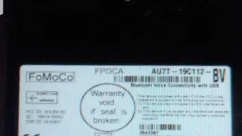

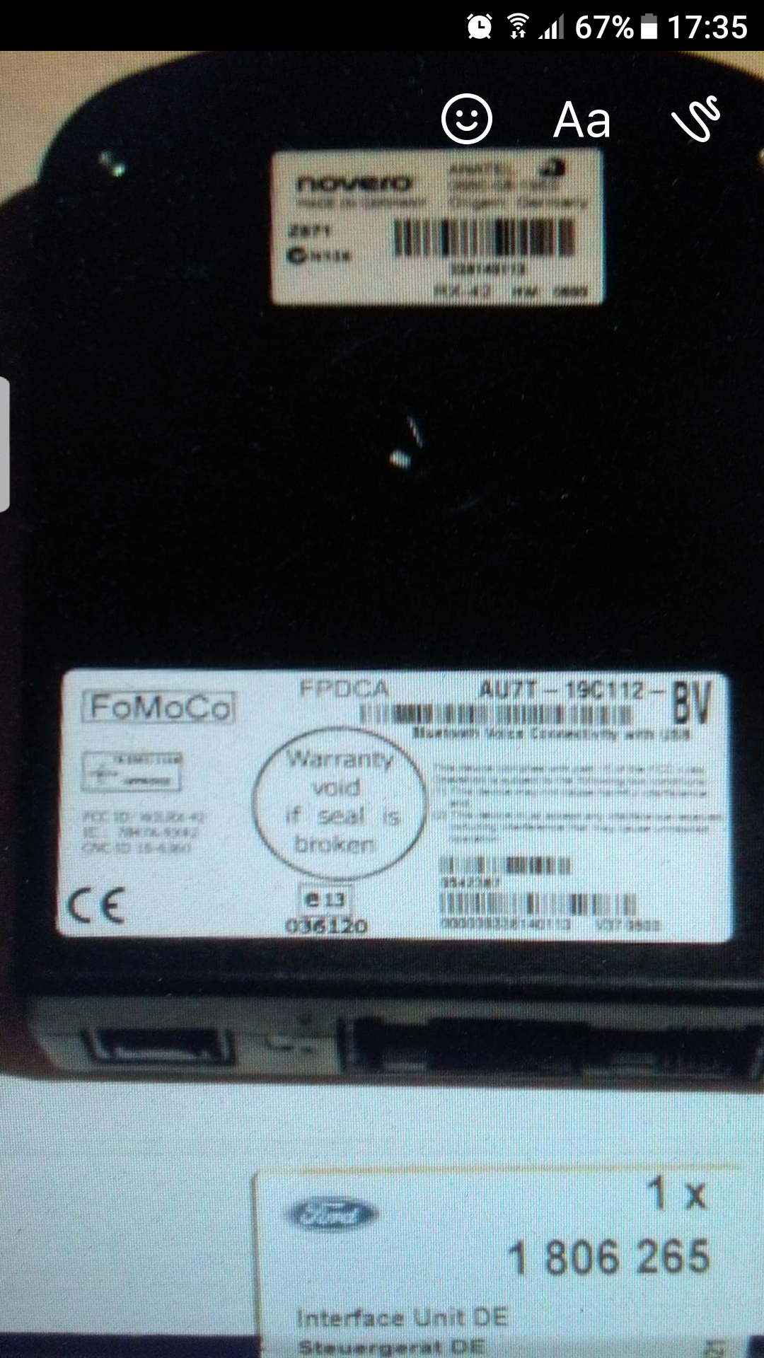

Von 2008 bis 2009 wurde übrigens das AU7T-19C112-** verbaut.

Hatte das AU7T-19C112- denn irgendwelche Besonderheiten? Klingt für mich nach dem Übergangsmodul. Aber A* besagt doch das es 2010 als erstes zum Einsatz kam. Wie kann das dann 2008/2009 bereits verbaut worden sein? Klingt jetzt irgendwie unlogisch.
Nein. Ganz normales Modul für Fahrzeuge mit S&C.
AU7T wurde von Sept. 08 bis Dez. 09 verwendet.

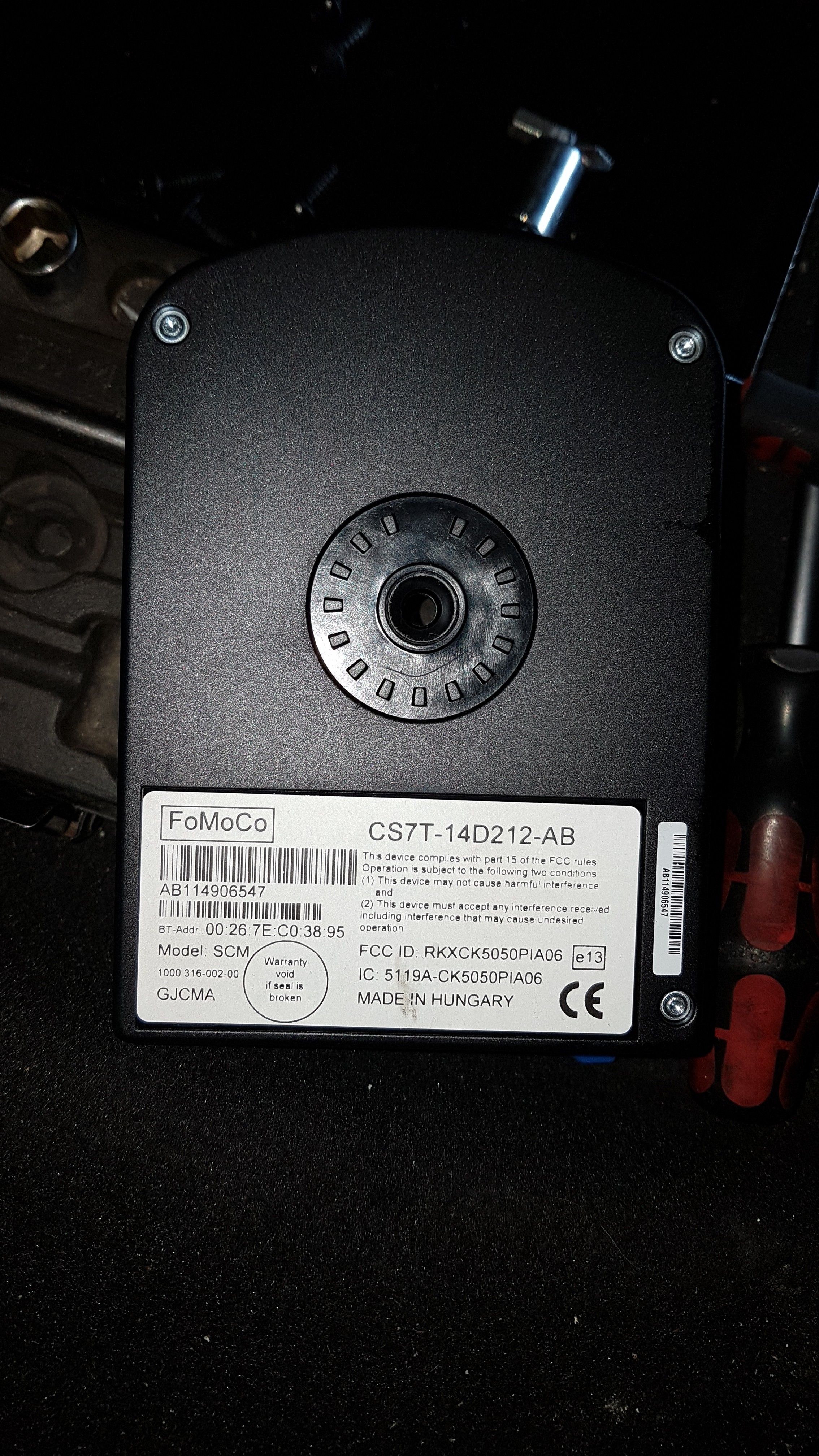

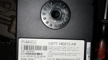

Habe mir für mein defektes CS7T-14D212-AC eines aus Ebay besorgt, selbe Kennung, war aus einem Focus DYB BJ. 2012 (also gleiches BJ .wie mein Mondeo).
Ohne Probleme eingebaut. Beim ersten Start des Radios (MCA) nach dem Umbau kam für ca 10 Sekunden eine Update-Meldung, seitdem keine Probleme mehr.
Ach ja, Modul zerschossen beim versehentlichen Laden meine Batterie im Recond-Modus (CTEK MX5.0) ohne Abklemmen der Batterie. Sind wohl ein wenig empfindlich bezüglich Spannungsspitzen.....
Eigentlich nicht, sämliche Elektronik im Auto ist noch auf ganz andere Pegel ausgelegt.
