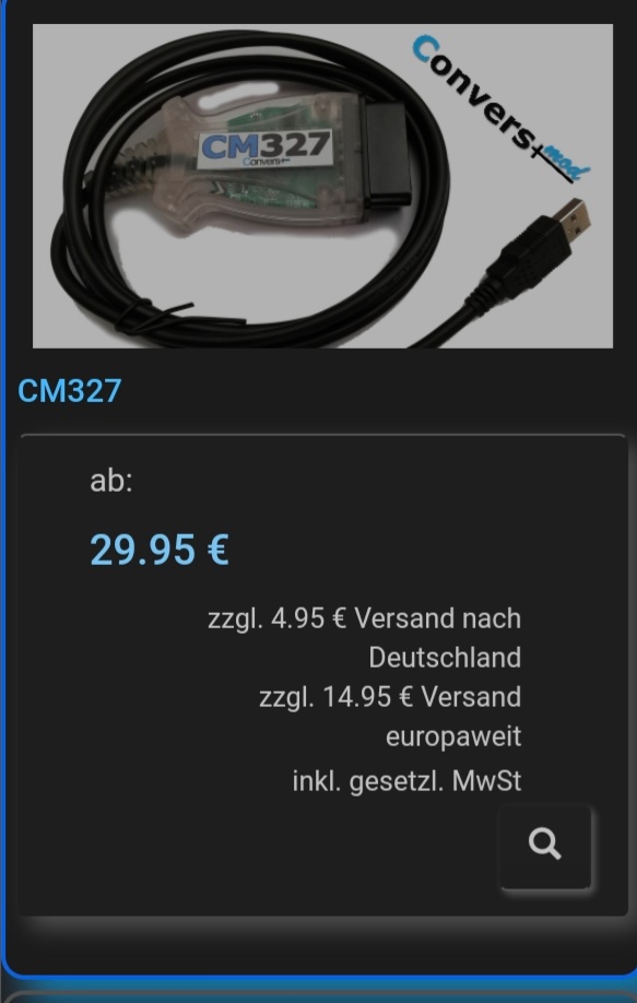

• Evtl. braucht es auch ein für Ford modifiziertes ELM327, also eines mit Umschaltung zwischen HS+/MS-CAN, je nachdem auf welchem Bus das PDC-Modul liegt.
  • So was wäre richtige,kann man immer brauchen.
  • PAM liegt auf MS-CAN, Du brauchst in jedem Fall einen Adapter mit Umschalter oder automatischer Umschaltung (ELS27). Ob der per USB, Bluetooth oder Buschtrommel kommuniziert ist beim auslesen von DTCs vollkommen egal ;)

  • Definitiv. Es ist schwer hier was "richtig gutes" zu empfehlen, denn das meiste ist durchaus "Cloned in China" ;) Die Teike von Tunnerats-Electronics kann ich aus eigener Erfahrung empfehlen und dann am besten gleich nen 10er mehr für nen TRE27, dann haste das lästige rumgeschalte nicht ;)
