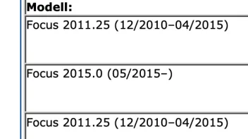

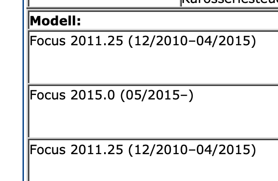

digdog - kannst du mir vllt. auch einmal die TSI schicken, bitte?
Hast Post
Welche TSI meint ihr? Ich frage, weil wir einen 2008er Focus CC im Stall haben.
Ah, danke!

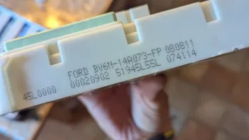

Gebe ich dort die BCM-Teilenummer ein (BV6N-14A073-FP) finde ich dort Steuergeräte von 25€ bis über 100€.
zB dieses hier -> https://ovoko.de/gebrauchte-ers…icherungskasten
Warum ist das so günstig? Und die Motorisierung vom Spender-Auto dürfte doch egal sein, solange die Nummer stimmt, oder?
Oder habe ich etwas übersehen?
Besten Dank
Preis ist Angebot und Nachfrage.
Wenn die Nr. identisch ist, passt das.
Denk dran das Du nach Umbau die Schlüssel löschen und neu anlernen musst. Wenn Du nicht über Forscan verfügst ist das Vertragswerkstattarbeit.
Das wäre jetzt meine nächste Frage - ich bin davon ausgegangen, das BCM muss "hart" geclont werden. Also quasi 1:1 Kopie vom alten aufs Neue. Und das ginge wohl eben nur mit spezieller Software/Hardware. Wegen PATS, CCC, ... Forscan hab ich, klar. Muss/müsste mir nur noch n ordentlichen kabelgebundenen Adapter kaufen, damit ich auch schreiben kann.
Ja, ein Clone wöre ideal.
