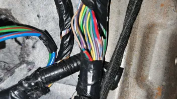

    Da hast du den absolut richtigen Riecher gehabt ! :thumbup:
    Heute die Ecke an der ich am Schiebedachablauf gearbeitet habe noch einmal genau in Augenschein genommen.
    Und ich denke, mein Problem ist offensichtlich.
    Ich musste Dämmstoff aufschneiden, um an den Schiebedachablauf zu kommen. Dabei bin ich wohl unbemerkt mit dem Messer an den Kabelbaum gekommen ;(
    Das passt dann auch vom zeitlichen Ablauf der Störungen her.
    Ich habe das nicht gesehen, weil das "geflochtene" Kabel darüber lag und es natürlich nicht so offensichtlich war wie jetzt, wo ich es auseinander gefrimelt habe.
    Nun, das dürfte eine aufwendige Suche nach den betroffenen Kabeln überflüssig machen.

  • Zwei sind durch, maximal zwei sind angekratzt, da muss ich morgen noch mal bei besserem Licht schauen.
    Keine Ahnung ob das nun "normale" oder irgendwelche "BUS" Leitungen sind.
    Na bitte, und Du wolltest gleich alle Module tauschen ;) Aber erstmal Glückwunsch, Du siehst, Hartnäckigkeit zahlt sich aus! Und dann frage Dich mal ob eine Werkstatt DAS gefunden hätte und wie lange die dafür gebraucht hätten...
    Um die Leitungen wieder ordentlich zusammen zu bekommen musst Du diese etwas abisolieren. Besorge Dir eine vernünftige Abisolierzange , z.B. diese hier: https://www.amazon.de/APTTOOL-Abisol…ref=sr_1_2_sspa Da haste was vernünftiges. Meine ist von Knipex, sieht genauso aus, kostet aber fast 6mal so viel.
    Damit isolierst Du die Adern ca. 6mm ab und verdrillst die Kupferadern. Um die beiden Enden zu verbinden (und da pass immer genau auf die gleichen Kabelfarben zu nehmen, kein Durcheinander anrichten!) kannst Du so ein Quetschverbinder-Set nehmen: https://www.amazon.de/Kabelverbinder…ref=sr_1_4_sspa Das sind Quetschverbinder mit Schrumpfschlauch drumherum. Da nimmst Du einfach die kleinsten wo Du von beiden Seiten die Adern reinstecken kannst. Zuerst eine Adern festquetschen, dann die andere Ader einstecken und quetschen. Vielleicht ist es besser gleich ein Verbinderset inkl. Quetschzange zu kaufen: https://www.amazon.de/Crimpzange-Sto…ef=sr_1_22_sspa
    Sitzt die Quetschung kannst Du mit einem Haartrocker den Schrumpfschlauch schrumpfen lassen und alles ist dicht und hält.
    Das Problem sind die engen Platzverhältnisse. Du musst den Kabelbaum etwas öffnen um genug Spielraum für die Quetschzange zu haben. Ich persönlich würde das löten, aber das wirst Du kaum können.
