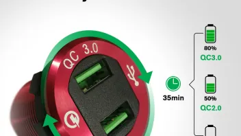

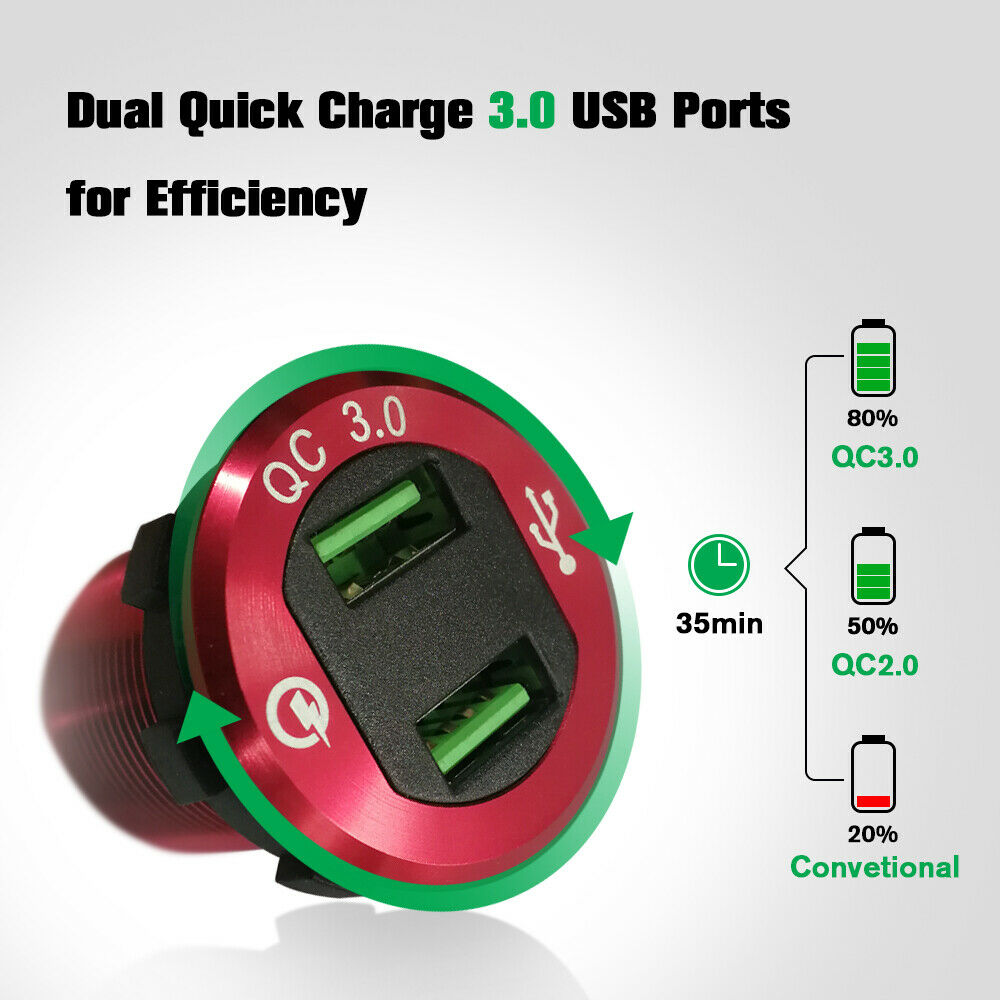

  • USB-Ladedose?
    Dann schaut mal bei mir - so habe ich es gemacht:
    Darf ich vorstellen: Unser "Black Panther"
    Den Zigarettenanzünder vorne raus und sowas dann rein.... Funktioniert super.... :doublethumbsup:
    Mittlerweile habe ich sie aber nochmal gewechselt.
    Habe die jetzt eingebaut - ist bedeutend besser und Handy (HTC 10) erkennt es als Schnelllader (war beim Vorherigen nicht)...

  • Klingt ja gut. Ich bin auch ein Freund des schnellen Akkus aber mein p20 lite gibt diese Funktion nicht her daher kann ich beruhigt bei 1a ladestrom bleiben da eh nicht mehr geht. Diese blöde usb c Buchse gibt so nach ca 12 Monaten den Geist auf daher will ich ohne stöpseln laden.
  • ich hab meine 12v Dose auch gegen son 2fach USB ausgetauscht. Find ich optisch und technisch am schönsten.
    Das Ding mit der Schnelladefuntion muss ich mir mal anschauen.
    Haste da mal nen Link Black Panther ?
