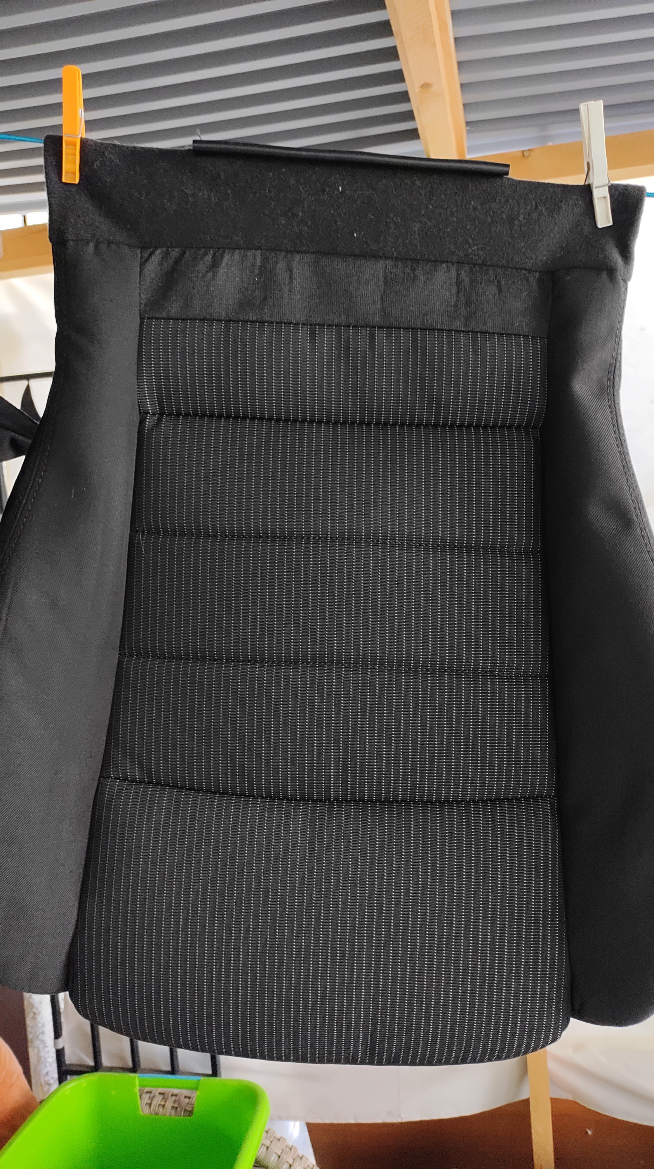

HZ, kleiner ungefragter Tipp. Die textilen Sitzbezüge der Ambiente Ausstattung sind waschmaschinenfest. Mein Rückbank war etwas speckig, und mit Teppichschaum kann man die Sauerei nur tiefer reinreiben. Deshalb habe ich die Sitze abgezogen und jeweils zwei Bezüge zusammen in die Maschine gestopft. Das ist Kunstfaser, das trocknet schnell und wenn man den Bezug glatt aufhängt, auch ohne Falten.
Abschließend habe ich einmal drübergebügelt und die Bezüge wieder aufgezogen. Aufwand für die Rücksitzbank etwa gute halbe Stunde, vordere Sitze etwas länger. Teile braucht man nicht, kann man alles wiederverwenden. Schneller geht es mit einer Spezialzange für die Polsterklammern. Airbag abklemmen, keine Zündung einschalten.
Viel Erfolg.
Textilsitzbezüge reinigen
- motormichel
- Erledigt
Der Vorsicht halber tät ich die Batterie abklemmen ...
Ich hatte meine Bezüge (Vorne) auch runter, zum Einbau der Sitzheizung und jetzt wo Du es sagst, hätte ich sie gleich mal waschen können
Ich hätte allerdings bezüglich des "Einlaufens" bedenken gehabt. Auf was hast Du gewaschen? 30 Grad Handwäsche? -
Ganz einfach Waschmaschine 30 Grad mit normalem Waschmittel, aber ohne Weichspüler. Mit Einlaufen hatte ich noch nie Probleme. Das Abziehen ging total einfach, nicht zuletzt, weil ich nichts Elektrisches im Sitz habe.

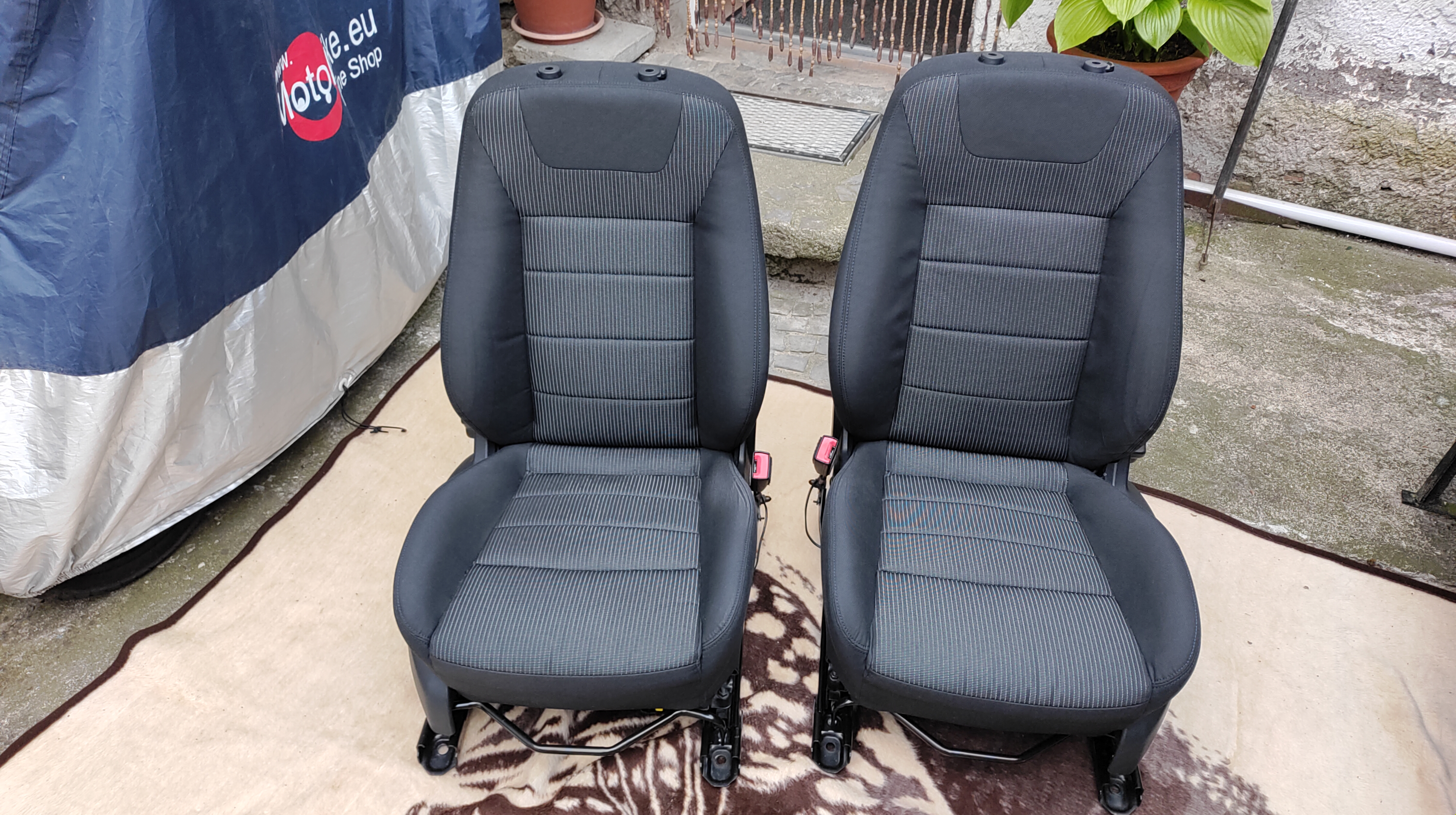

Gewaschen habe ich sie jetzt aber mit "Feinwäsche - 40⁰C" - mann, sehen die jetzt sauber aus auf der Leine...
Ich lasse sie noch heute richtig austrocknen und morgen beziehe ich sie dann wieder.

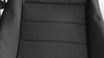

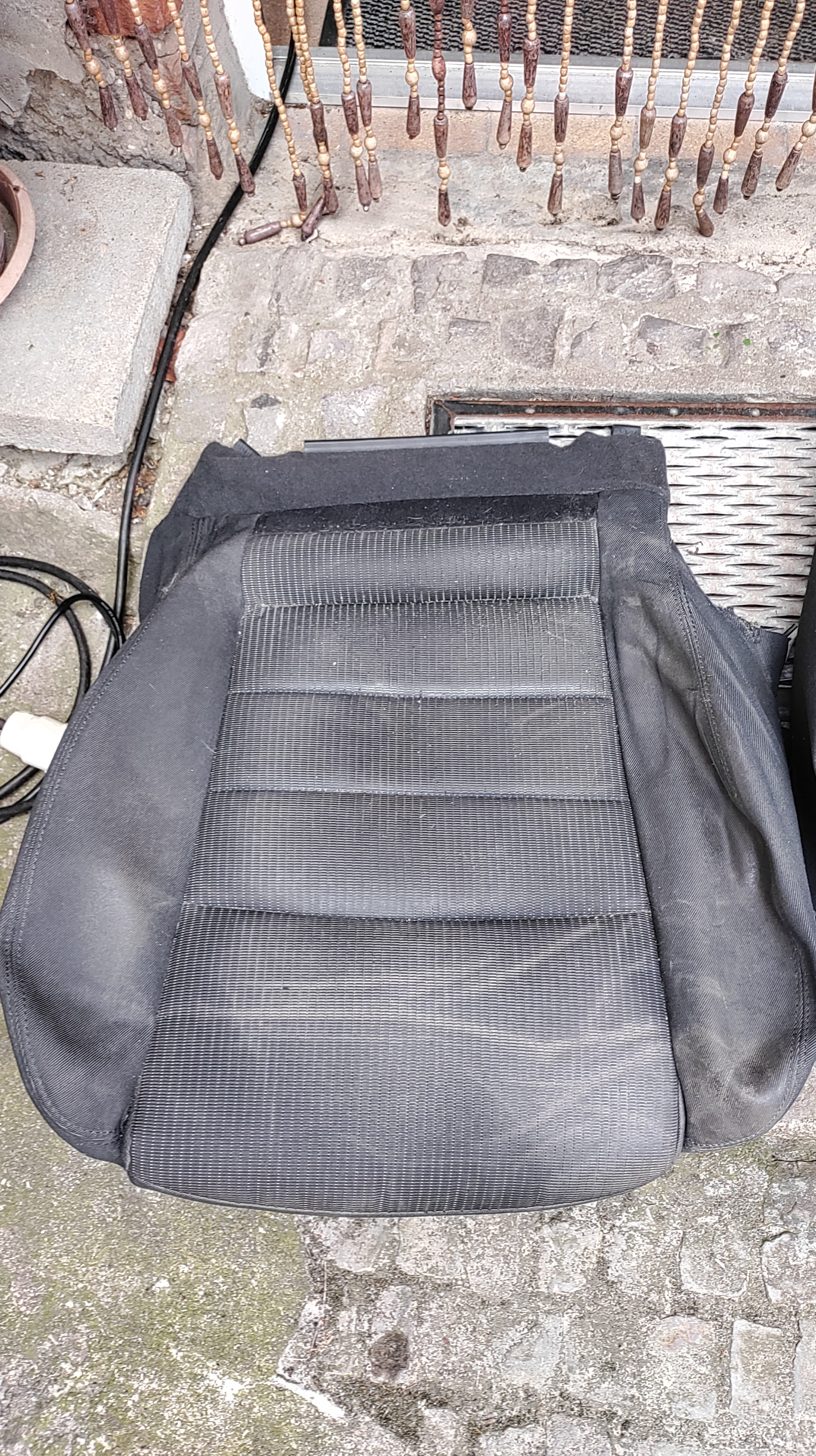

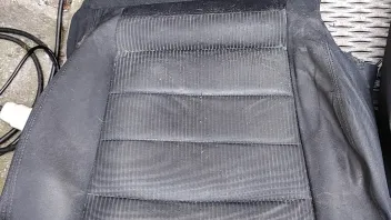

Hier mal vor der Reinigung (war mir mal ein Cappuccino umgegossen ?)....
Nach der Reinigung. ...

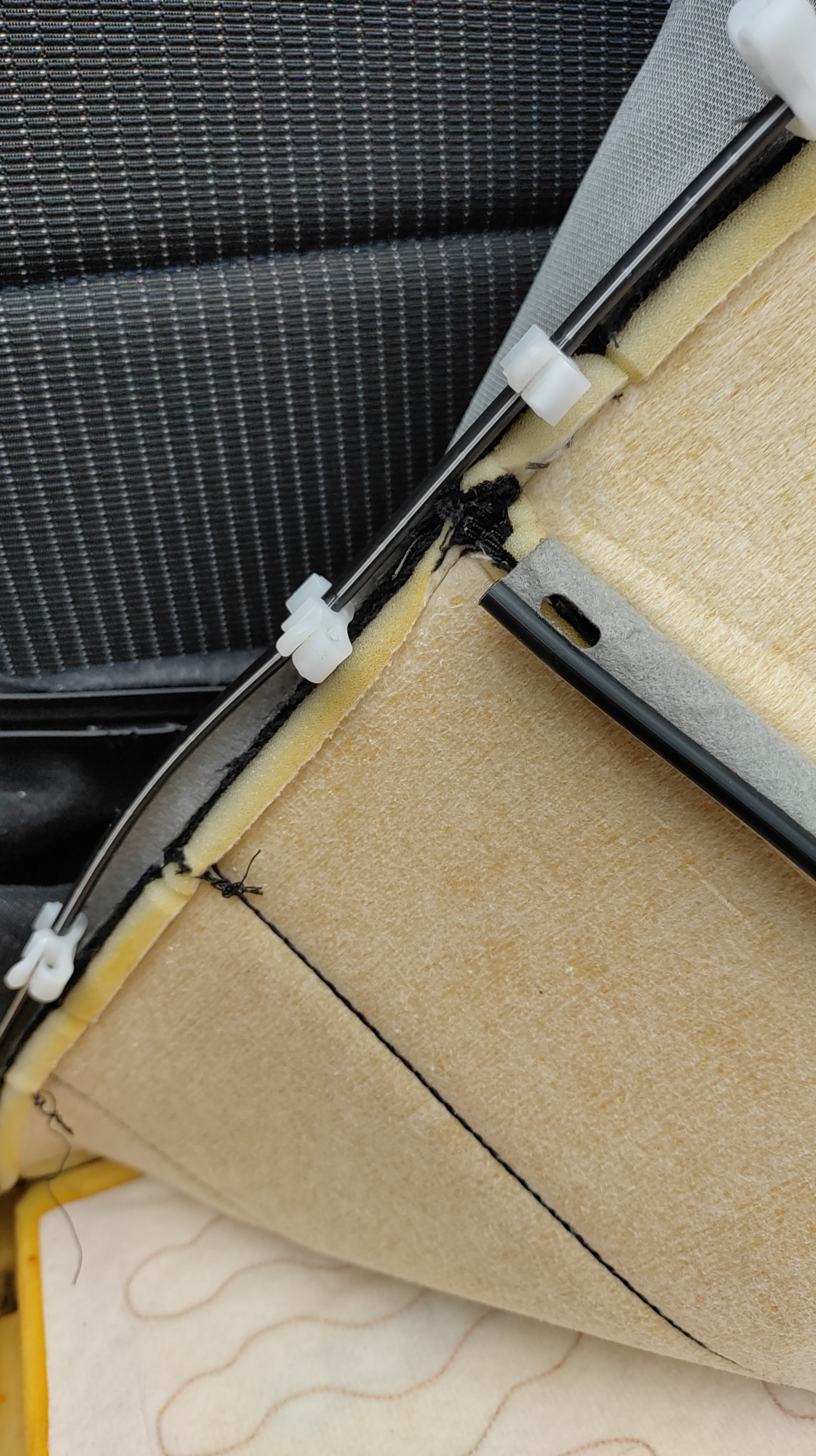

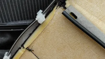

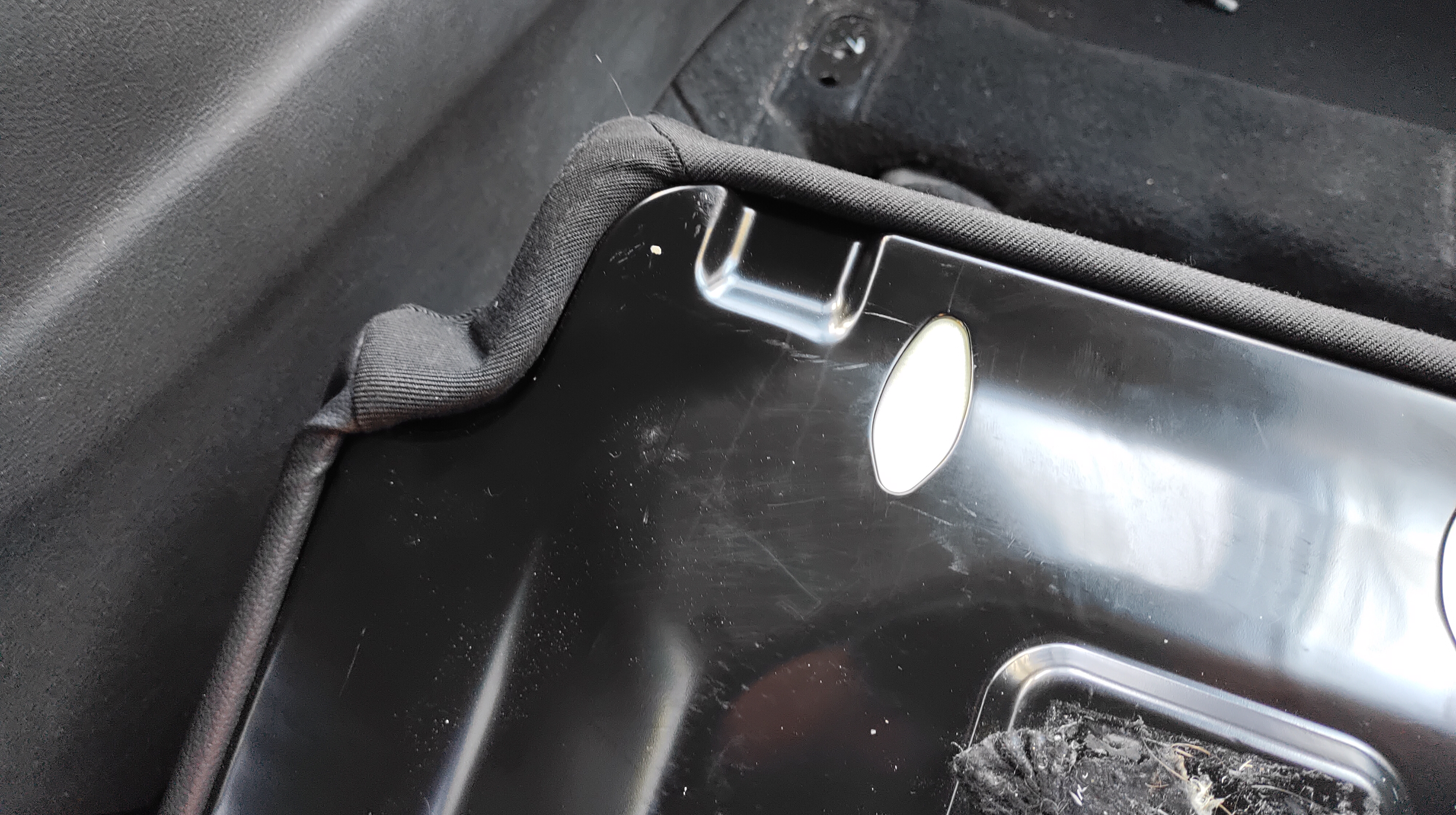

Die Kederleiste raushebeln und die Klammern aufbiegen. Suche hier mal nach Sitzheizung hinten nachrüsten, da habe ich es bebildert.

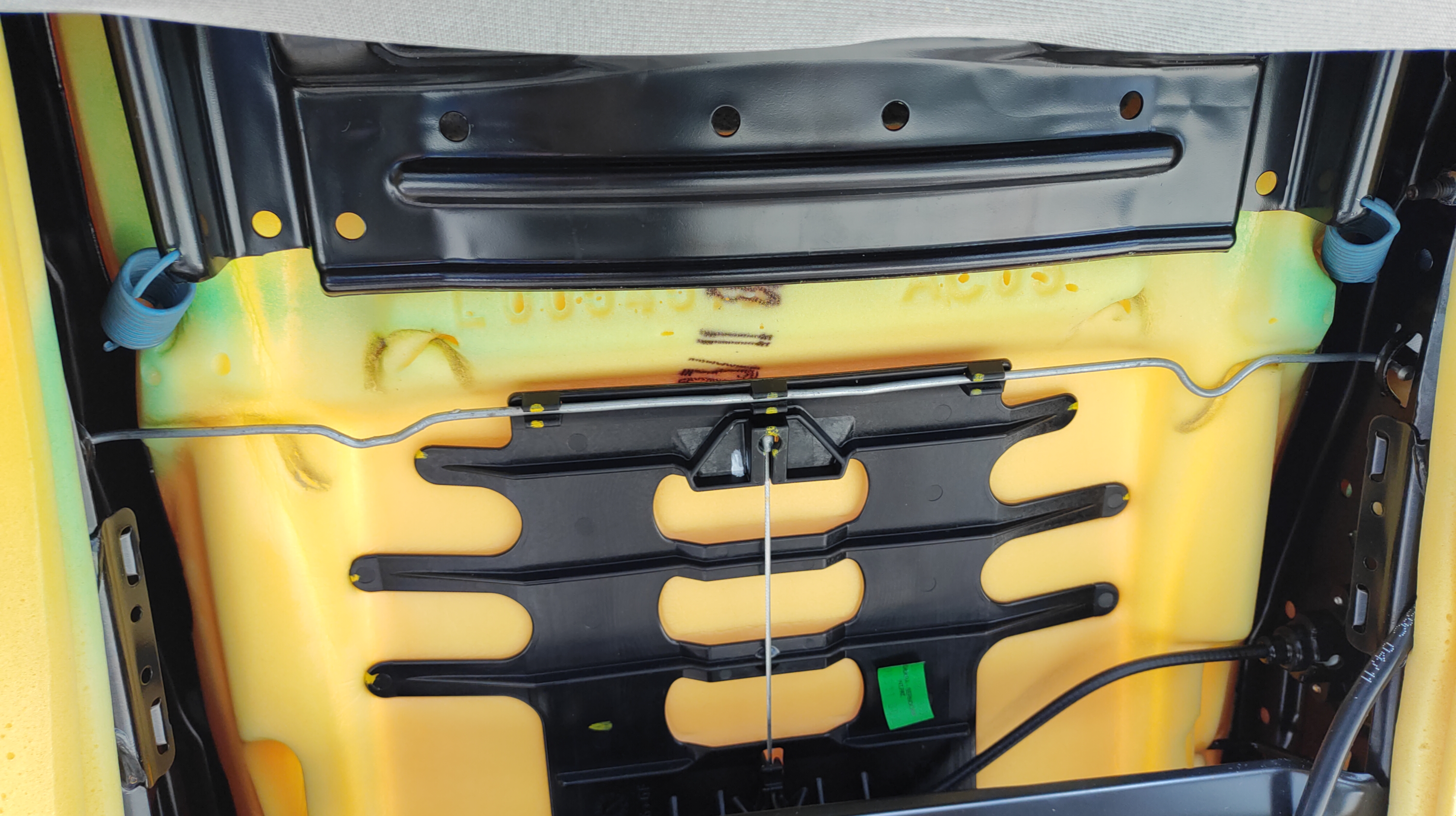

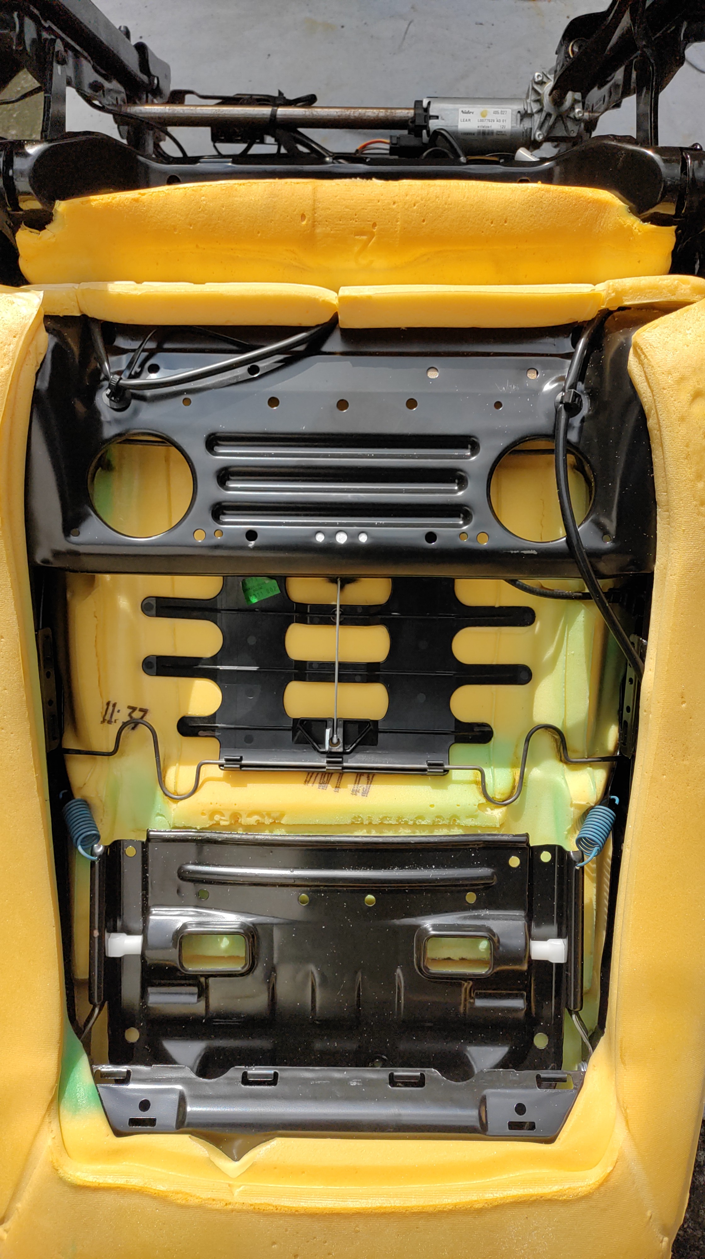

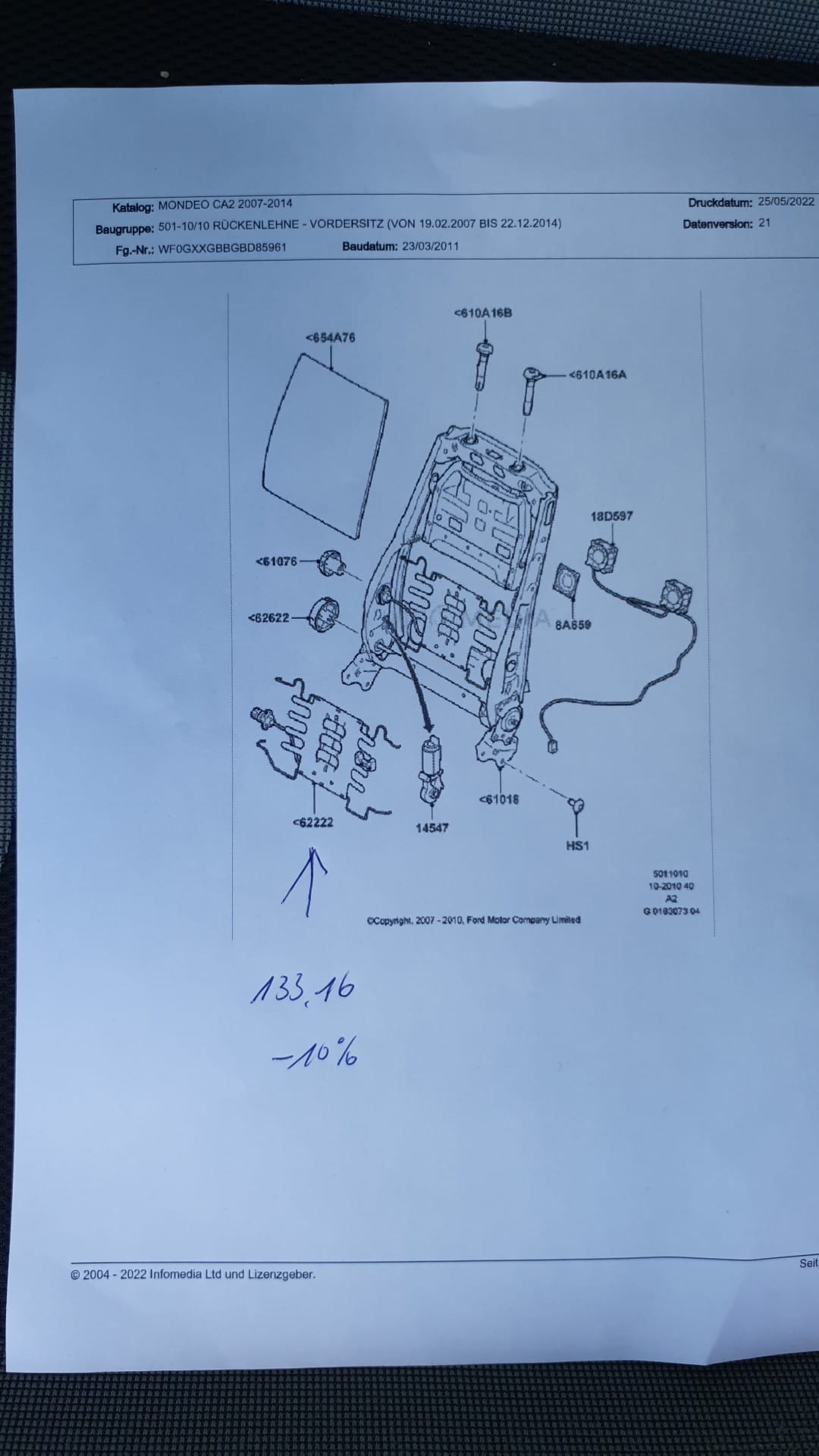

Ein Problem'chen gab es aber noch bei mir.

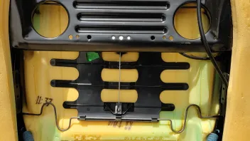

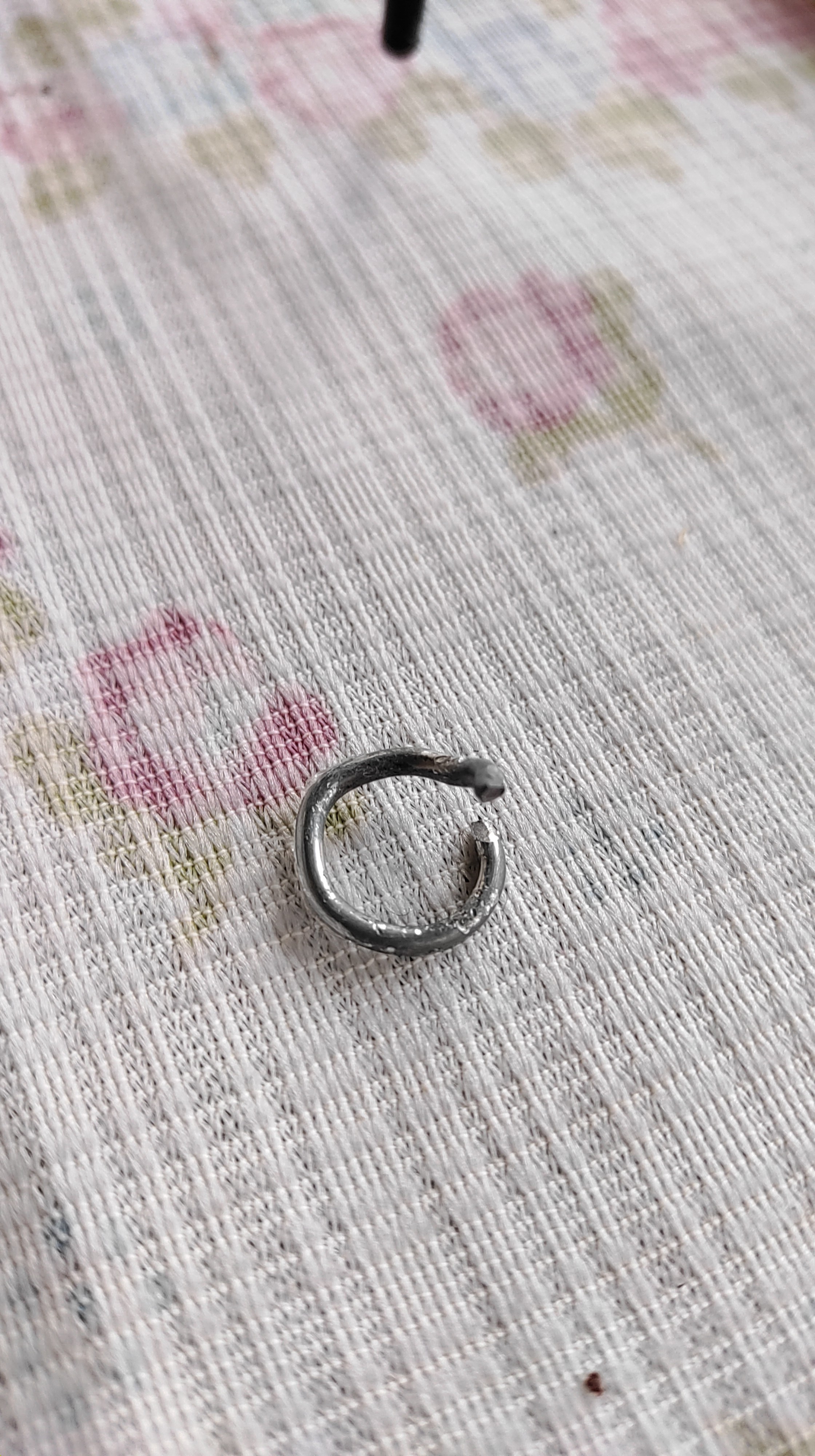

Am Fahrersitz war die eine Feder (Rückenlehne) weggebrochen. Schon ewig... Die Spitze hat ein schönes Loch im Bezug nach hinten reingestochen.
Jetzt habe ich die gebrochene Feder mein Sohn mitgegeben und sollte mal beim Ford Händler nach Ersatzteil fragen.
Ihr ahnt es bestimmt - "das Teil gibt es nicht einzeln"... ? TOLL ...
Wisst ihr, wo man evtl. so etwas noch bekommen könnte?

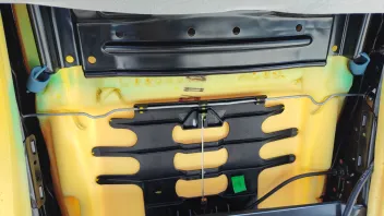

Hier mal ein Bild vom anderen Sitz, die noch in Ordnung ist (es geht um die wellige Feder in der Mitte):

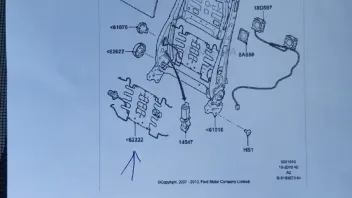

Update:
Nur in Verbindung mit der kompletten Plastikstütze... Und dafür dann 133,16€ ??

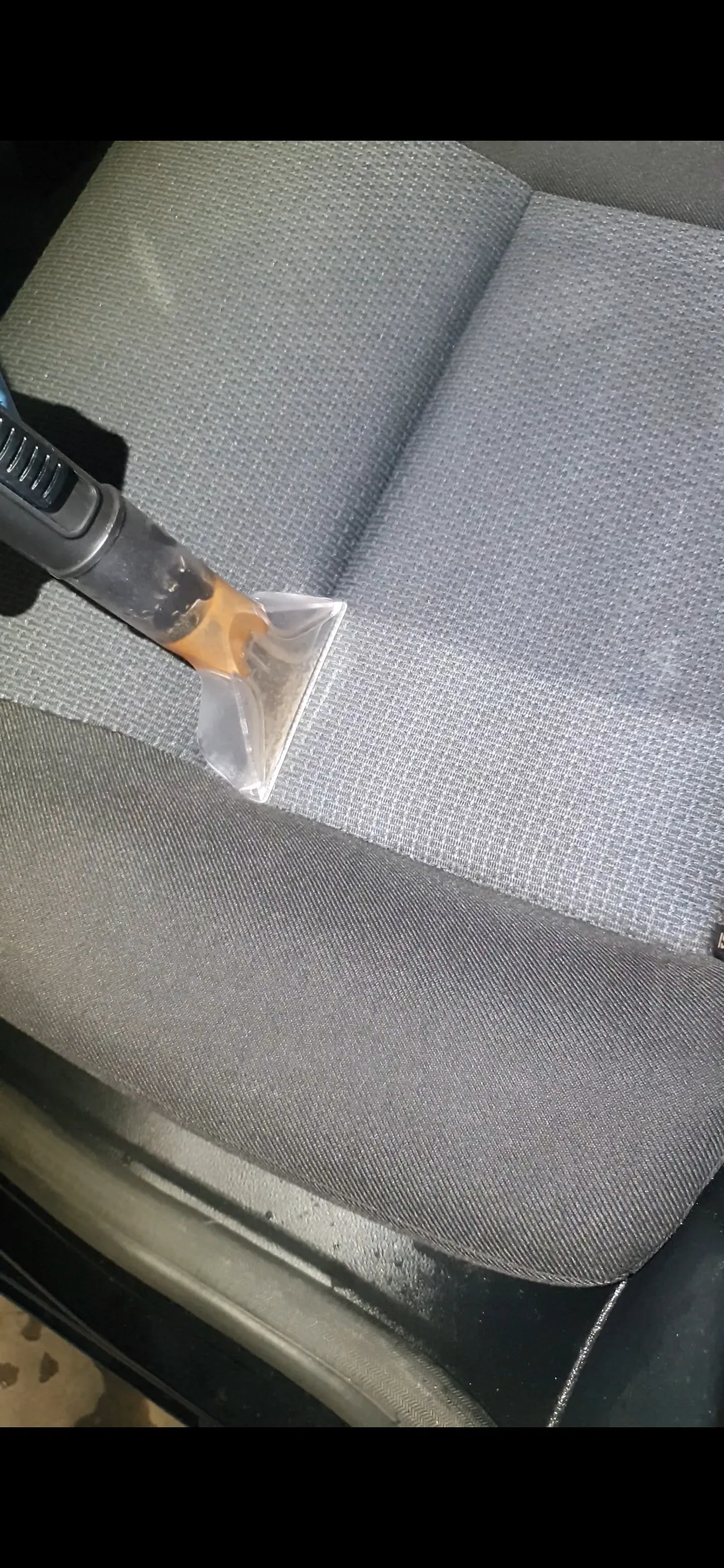

Als ich meinen Mondeo gelauft habe (Raucher-Auto), hab ich mir als erstes einen Kärcher Waschsauger bei Amazon gekauft. Damit habe ich alle Sitzbezüge, Türverkleidungen und Innenraumteppiche bearbeitet. Nach 8 Stunden Arbeitszeit war der Geruch am nächsten Tag nicht mehr wahrnehmbar.
Das Gerät kostet ca. 250€, klare Kaufempfehlung. Kann auch als normaler Staubsauger genutzt werden.
Kein Polster muss ausgebaut werden.

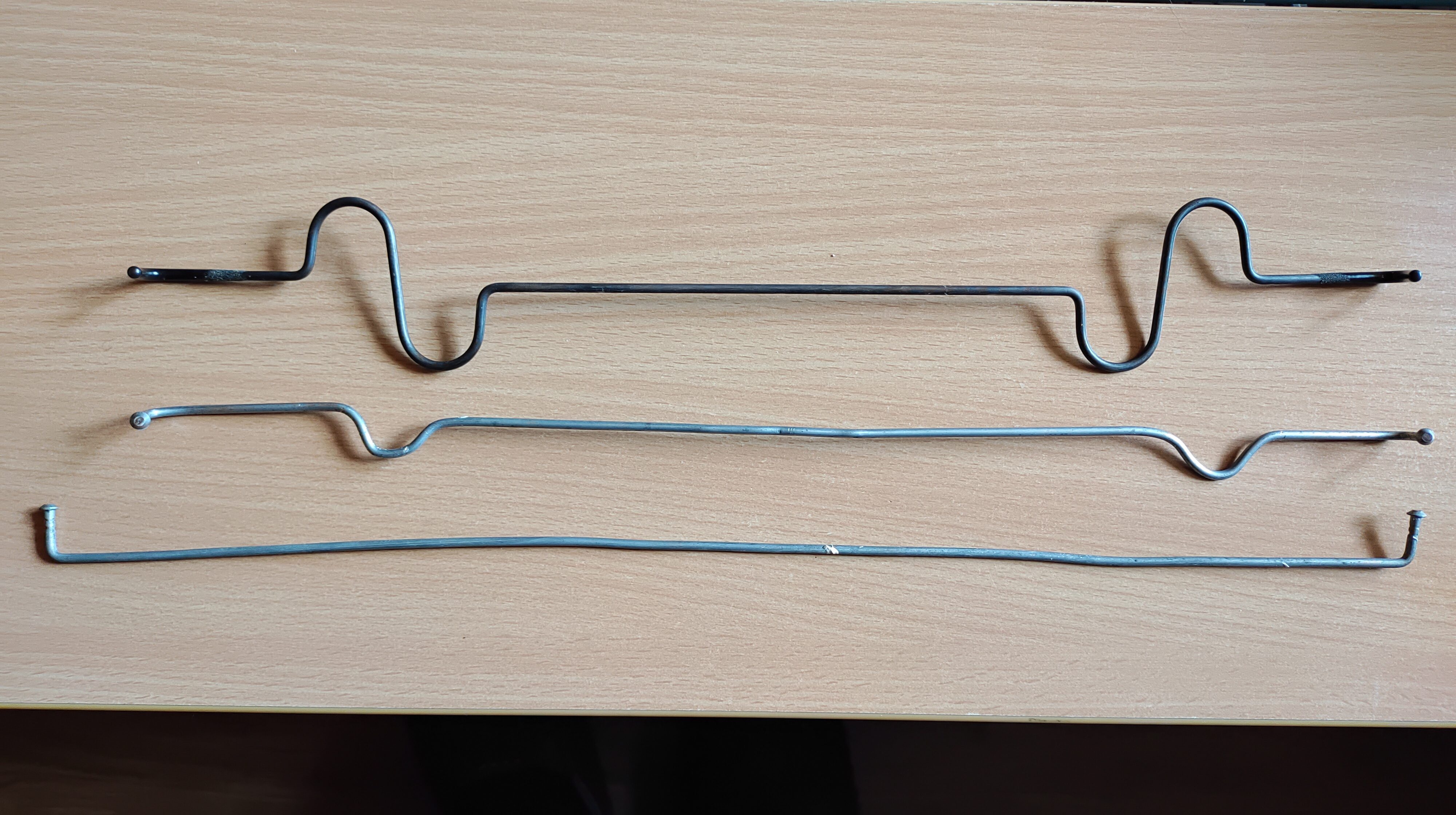

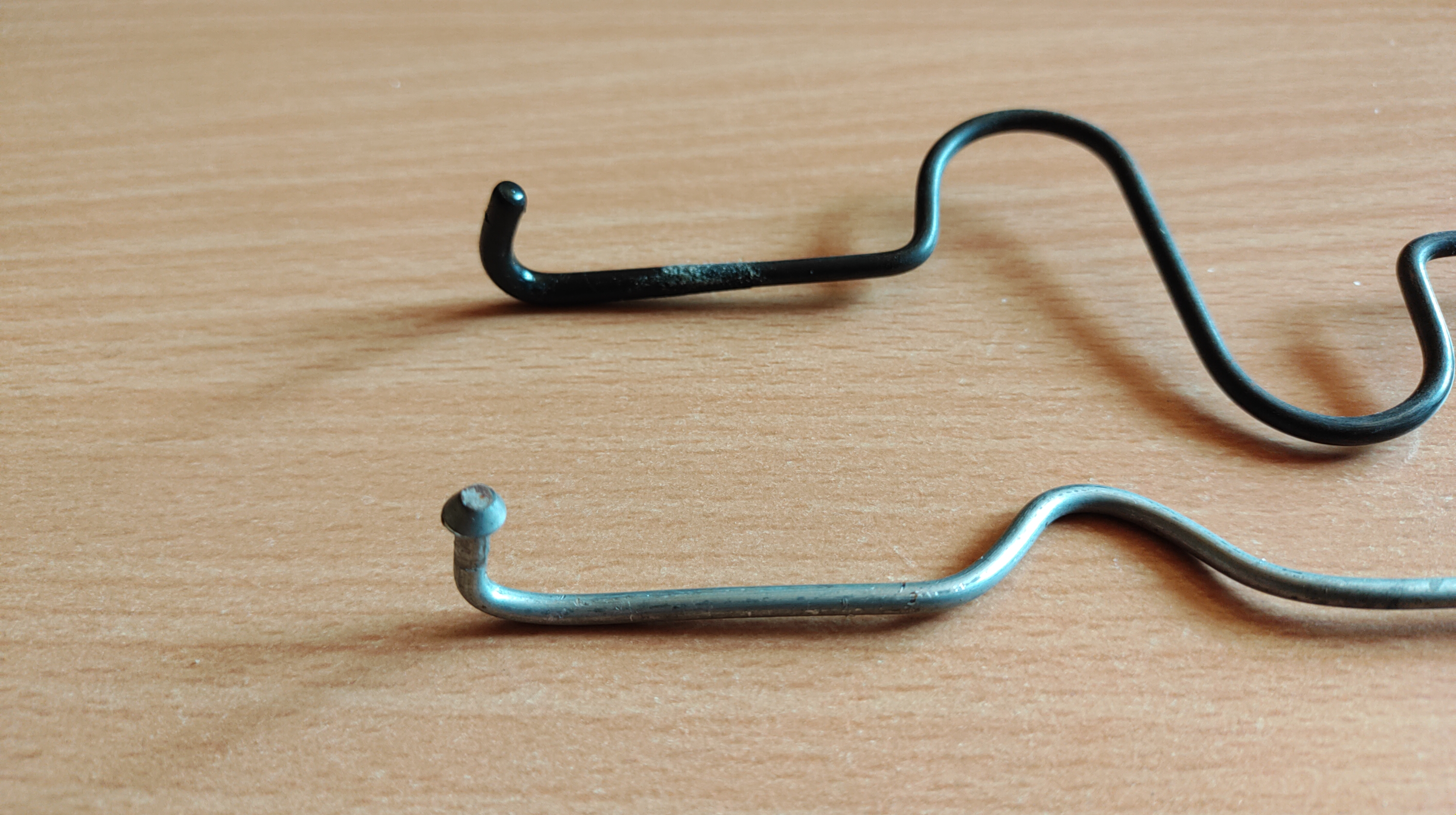

Das gleiche Problem hatte ich auch bereits. Da auch meine Recherche ergab, daß es das Teil nicht einzeln gibt,
habe ich mir in der Firma einfach aus dünnem VA eine Strebe gebogen. Einfach gerade ohne irgendwelche Biegungen in der Mitte zwecks Federung. Nur außen die Haken zum einhängen.
Funktioniert bis heute, weniger Komfort vermerkt mein Buckel nicht.

* Das Problem mit der Feder....
Klar, bei eBay gibt es solche Federn (neu aus Polen). Aber wenn ich dazu 1-2 Wochen darauf warten muss...
Und bei Ford für die Plastiklordosenplatte plus Federn fast 135€, ist mir doch etwas happig.

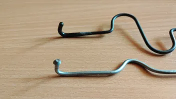

Wie heißt es immer so schön? Not macht erfinderrich.
Man will ja auch fertig werden...
Also habe ich mal geschaut, was man so als Alternative nehmen könnte...
Hmm, ein alter Campingstuhl - da sind ja auch Federn dran. Die scheiß Dinger wollten aber nicht so richtig raus.
Also weiter gesucht...
Ein kleinen alten Farbeimer gefunden... Henkel ab - etwas biegen und .... PERFEKT!
Hier das Ergebnis (funktioniert tadellos.):

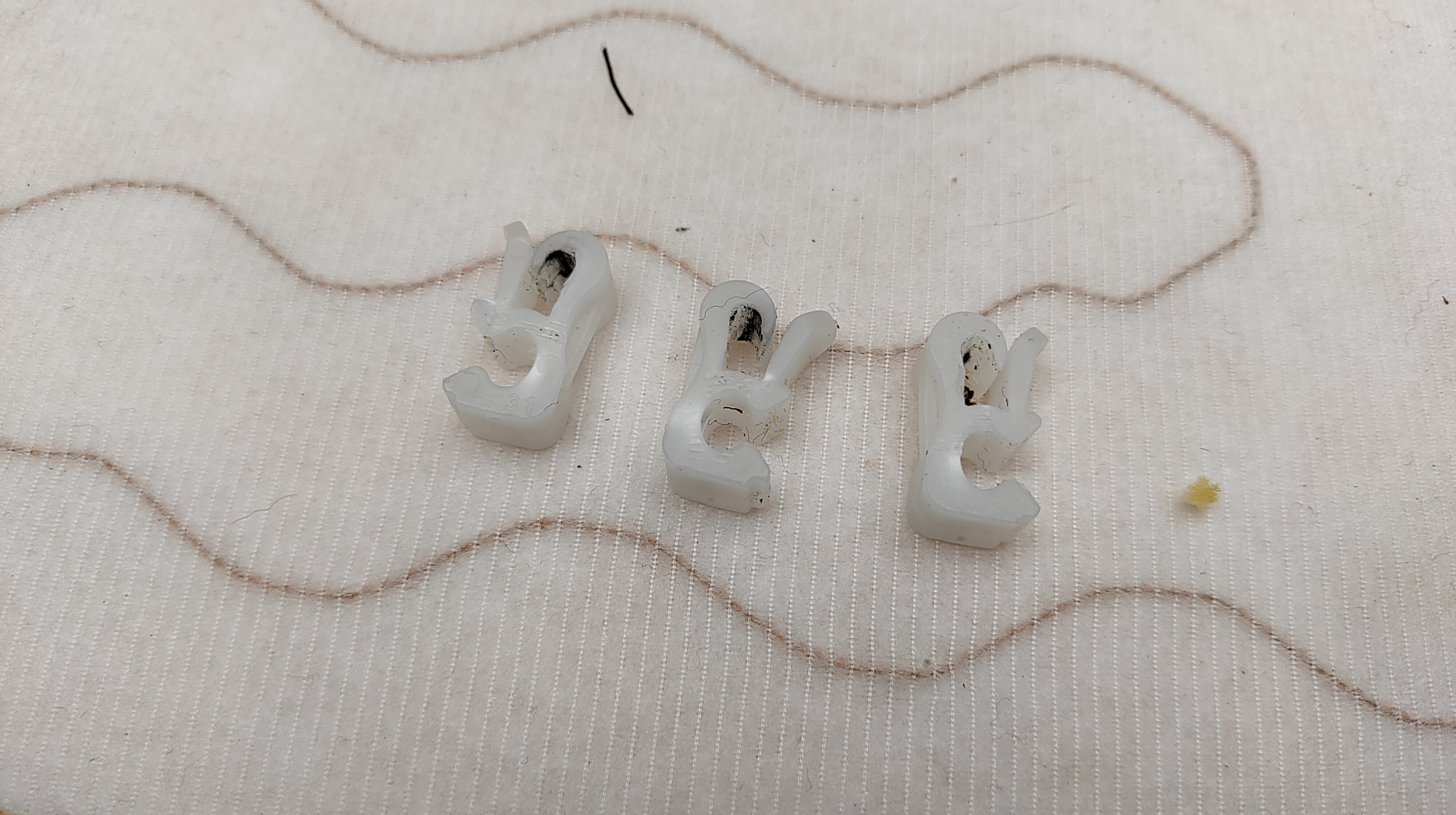

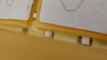

* Sitze abziehen...
Das ging ja bei den Vordersitzen recht zügig.

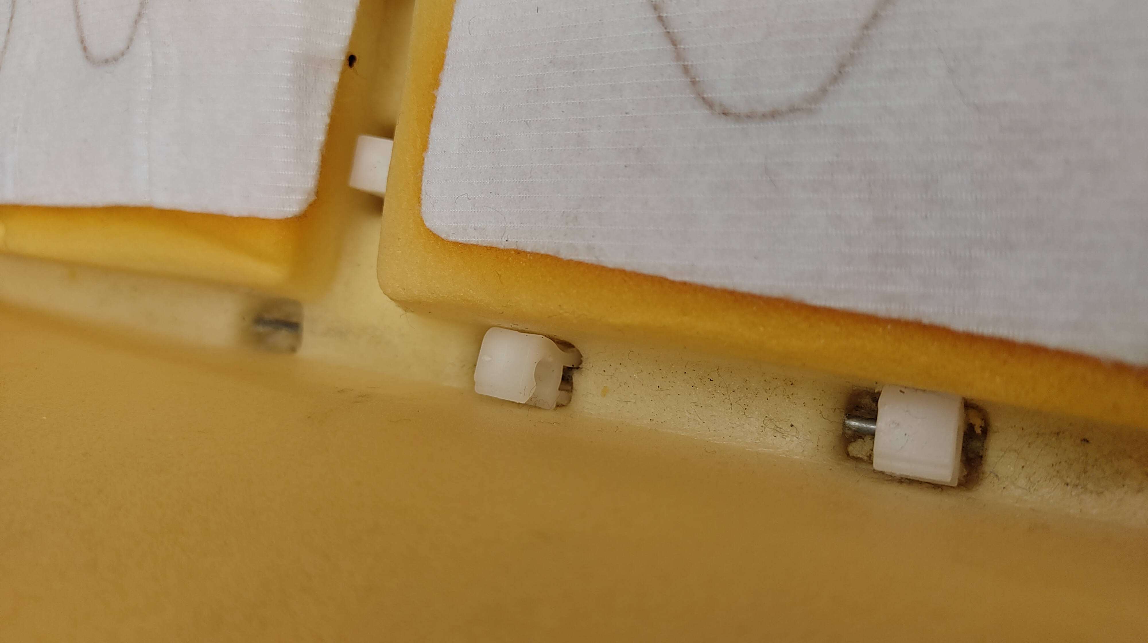

Hatte hier schon öfters was gelesen von Metalklammern. Diese muss man dann aufbiegen. Und beim Einbau dann am besten ersatzweise Kabelbinder benutzen.
Hmm, da hatte ich wohl Glück gehabt - bei mir waren Plasteklipse... JUBEL...
Ich brauchte nur ausklicken und schon hatte ich den Bezug in der Hand.
Dann die Plasteklipse noch mit einer vorsichtigen Drehung aus den Sitzen gefummelt - fertig...
Nach dem Waschen der Bezüge nur noch die Klipse an den Bezug einklicken - auf den Sitz legen - und die Klipse in die Strebe drücken. Das ging fix...
Voller Freude darüber habe ich dann die Rückbank ausgebaut.
Sitzbezug ab (Danke an "panko" für die Vorgehensweise bei den Rücksitzen).
Doch dann die Ernüchterung - KLAMMERN... - zu früh gefreut...
Egal, dann werden eben Kabelbinder benutzt zum Einbau.

Die Vordersitze können sich jedenfalls schon mal sehen lassen...
Das mag zwar eine gute und schnelle Idee sein (abgesehen vom Preis dafür ), allerdingst hätte ich immer so bedenken mit der Nassreinigung.
In den Polstern ist dann immer noch eine gewisse Restfeuchtigkeit dann vorhanden bis es ausgetrocknet ist.
Und das, wo darunter die Heizmatte liegt... Wenn schon kein Feuchtigkeitskurzschluss, kann die Feuchtigkeit aber trotzdem die Heizspiralen evtl. angreifen und vieleicht später mal ausfallen (Korrosion). - jedenfalls meine Meinung und Bedenken (kann mich ja auch irren)...
Aber für den Preis ist das Teil aus Polen noch ganz ok. Danke für den Link Tom
OK, das dürfte ja dann meiner Idee und Umsetzung gleich kommen...

Wenn du jetzt aber so einen "schmalen" Bügel hast, geht doch die Lordosenstütze nicht mehr so weit raus, oder? ?
Bin immer der Meinung, wenn man mal eine Rauchen möchte, kann man auch mal ein Stopp machen.
Vorallem wenn man auch noch Kleinkinder mit sich führt...
Vorbildlich!
Wenn dann doch noch Bedarf an der Feder ist...
Damit kann ich aushelfen.
Doch, funktioniert einwandfrei...
Ist genauso stark und dick wie die Originalfeder..
Habe Sitze gerade eingebaut und nochmal getestet..
KFZ-Aufbereiter machen es auch nicht anders.
Ich habe ca. 3 Liter Flüssigkeit in die Sitze gebracht, nachher habe ich ca. 1,5l im Schmutzwasser-Behälter gehabt.
Bedeutet, ungefähr die Hälfte ist in den Sitzen geblieben. Das Auto hatte ich nach der Reinigung noch gute 12 Stunden in einer Garage stehen. Wenn man das Auto in die Sonne stellen würde, wäre es natürlich schneller trocken.
Am nächsten Tag waren die Polster jedenfalls trocken und der Geruch war raus.
Zu deinen Bedenken bezüglich Korrosion: wenn man Kaffe/Softgetränke auf dem Sitz verschüttet, wäre es ja das gleiche Risiko, damit werden die Autohersteller aber rechnen müssen, dass das mal passiert.
Wenn du an einem heißen Tag auf dem Fahrersitz ordentlich schwitzt, hinterlässt das ja auch noch salzige Rückstände, die noch aggressiver sein müssten.
Und zu dem ,,hohen" Preis:
-Den Waschsauger kann ich auch als normalen Staubsauger mit Filter verwenden.
-Die Polster von anderen Autos, oder der Wohnzimmer-Couch, oder Teppiche kann man damit auch bearbeiten.
-Das ganze kann ich so häufig machen wie ich möchte. Wenn ich in Zukunft doch mal was verschütten sollte, brauche ich nicht das ganze Polster abziehen, wegen einem Fleck.
