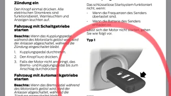

  • Bedienungsanleitung aufschlagen und lesen. 8o
    Kapitel "Starten des Motors", besser kann es niemand beschreiben.
    Und wenn die beschriebenen Schritte nicht helfen, muß man vorgehen wie bei jeden anderen PKW der nicht anspringt.
  • Bei mir steht dies in der Betriebsanleitung. Notschlüssel aus der Fernbedienung holen, Abdeckung an der Lenksäule (da wo andere das Zündschloss haben) lösen und mit dem Notschlüssel starten. Das Ganze ohne Gewähr.

  • Ne ich hab’s gefunden. Habe ich auch nicht gewusst. Muß ich mal testen. Oder meinen die den Startknopf. Wüßte nicht was ich auf der Fernbedienung drücken sollte.
  • Nein, das hat mit der Fernbedienung nichts zu tun, Ossi. Da gehts ja im Grunde nur um die Wegfahrsperre. Je nach dem was für einen Schlüsseltyp du besitzt entweder davorhalten oder einstecken. Was das starten des Motors betrifft ohne funktionierenden Powerknopf geht nix.

    kann gar nicht mehr funktionieren. Zum ersten gibt es die Leitung 15 (Zündung ein) nicht mehr durchgängig, die wird bei Bedarf in den jeweiligen Modulen erzeugt. Zum 2. gibt es auch die Leitung 50 (Anlasser) nicht mehr. Zumal die Varianten mit Startknopf ja kein herkömmliches Zündschloss mehr haben an dem sich Leitungen befinden. Hinter der Klappe am Lenkrad sitzt nur ein Empfänger für die WFS, falls die Batterie der Fernbedienung mal tot ist.
