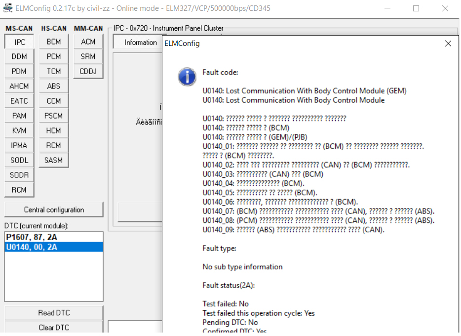

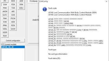

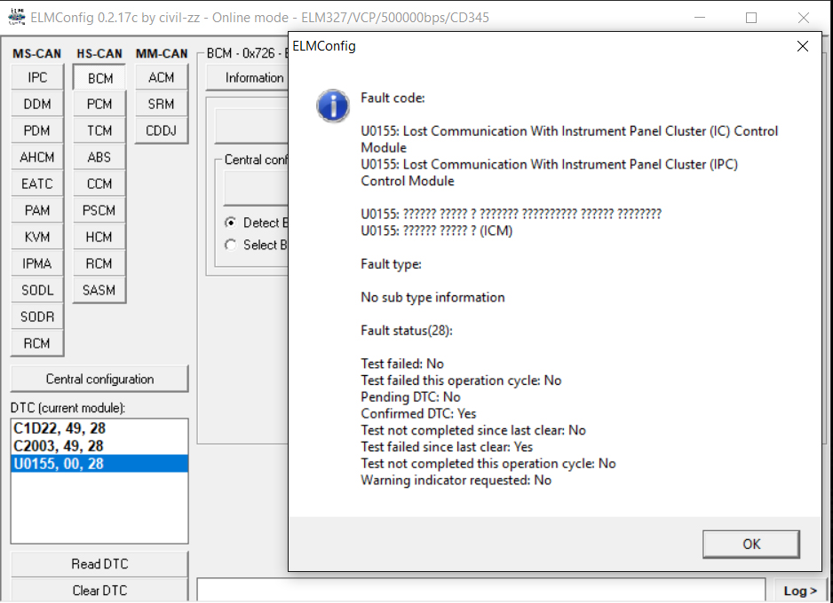

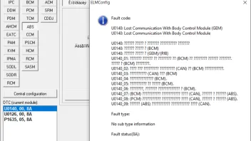

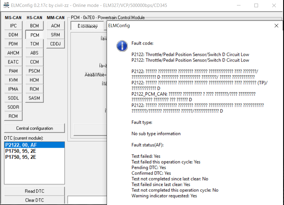

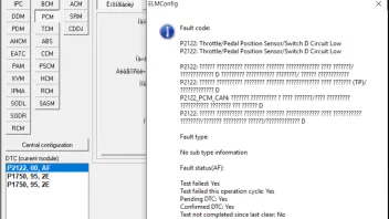

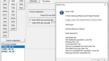

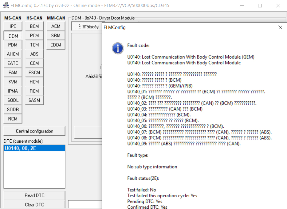

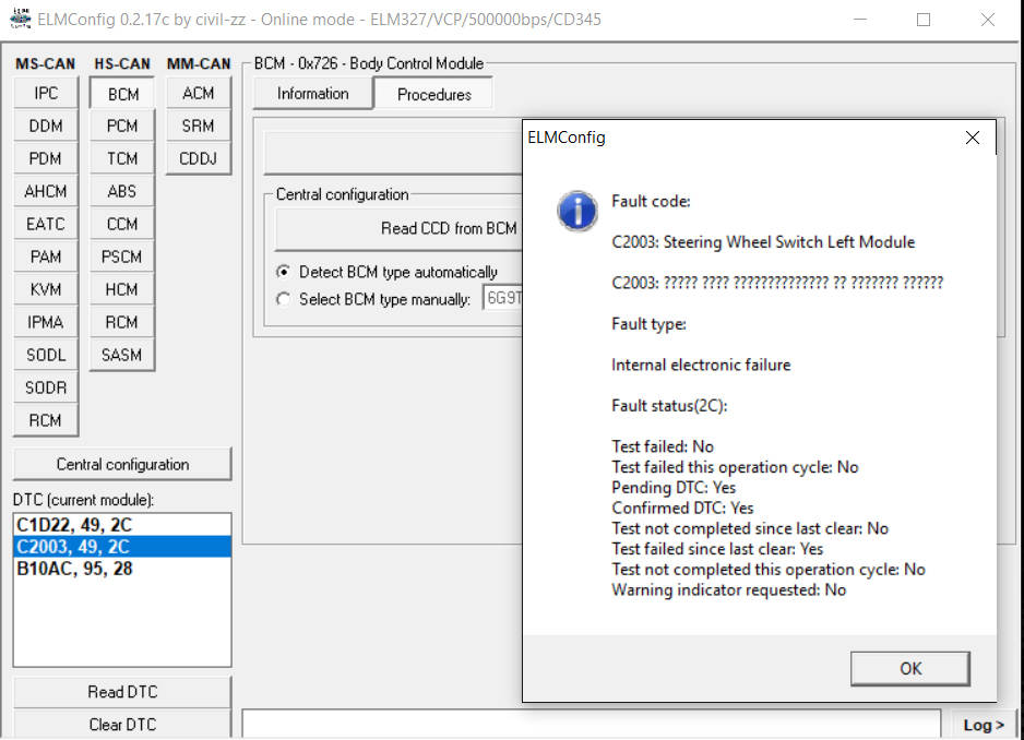

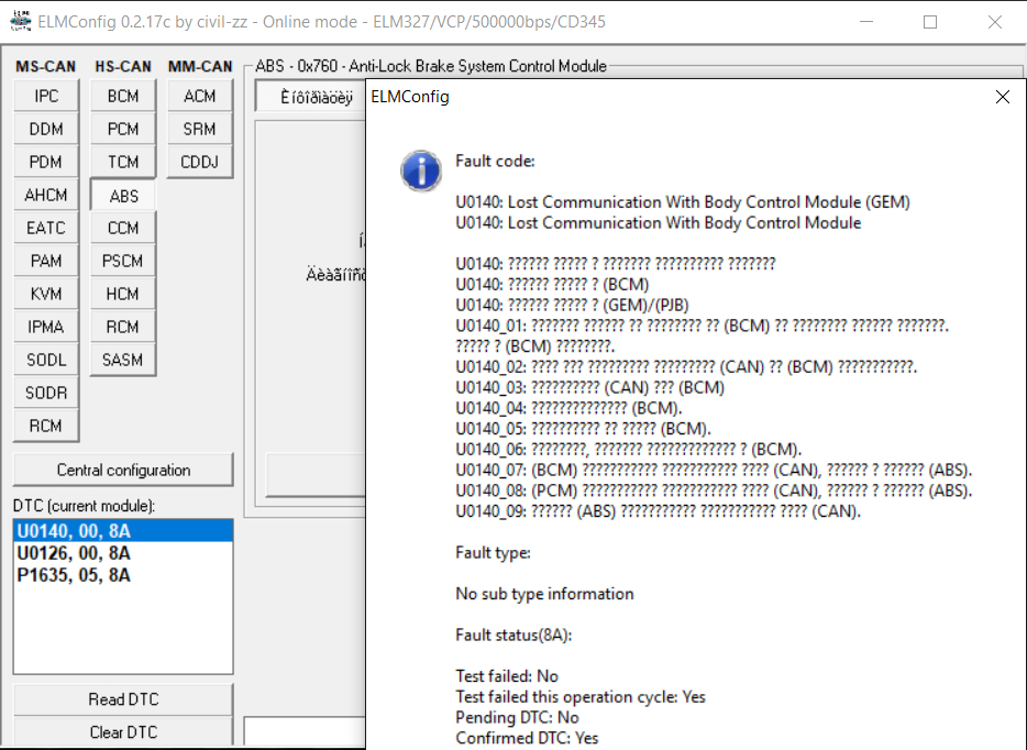

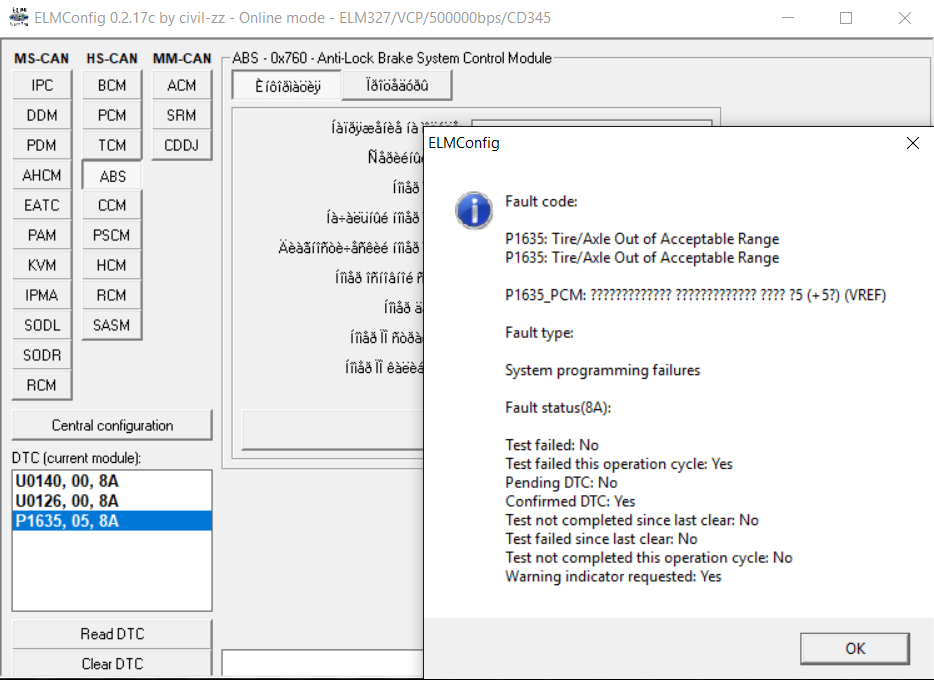

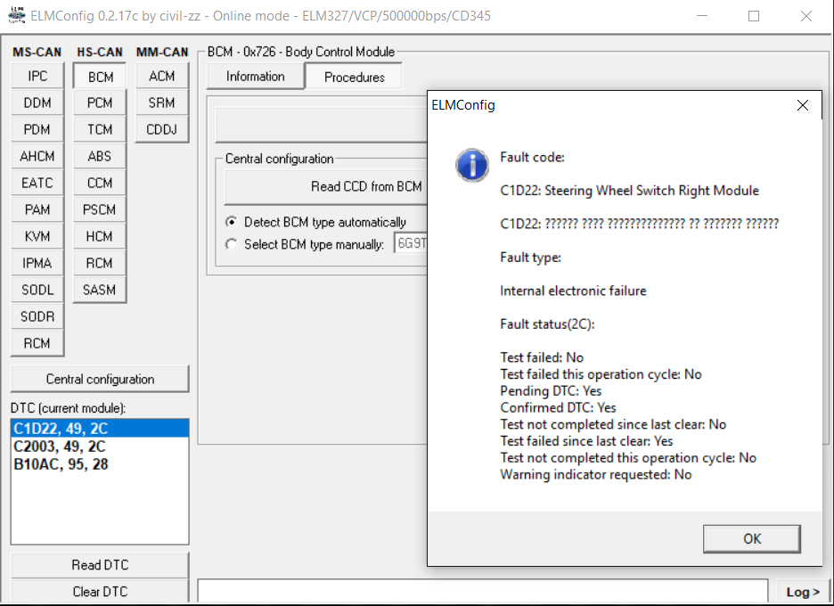

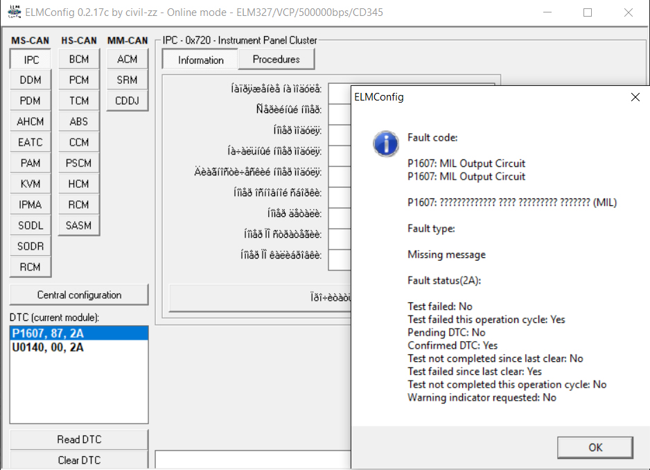

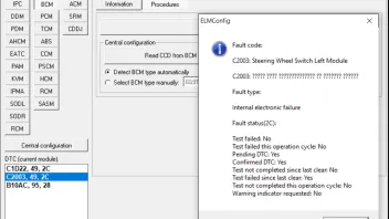

hier sind die Fehler

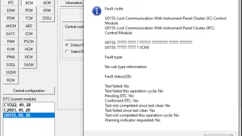

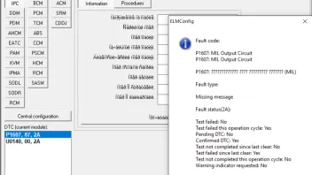

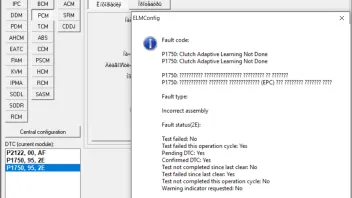

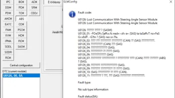

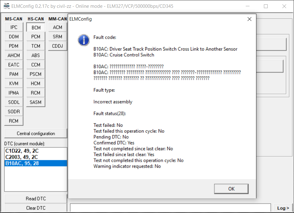

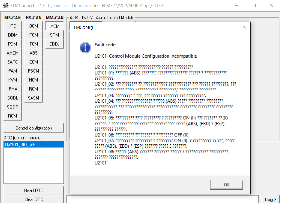

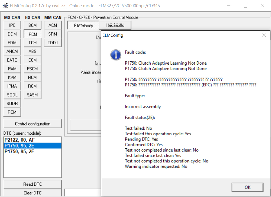

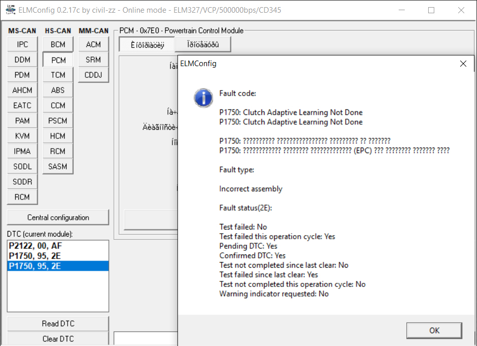

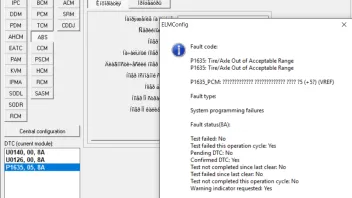

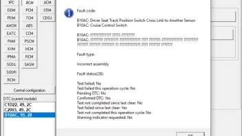

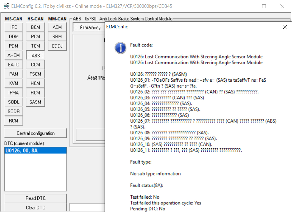

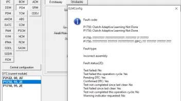

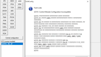

noch mehr Fehler
Ich tippe auf Kabelbaum. Aber auch ob alle Strecker am BCM festsitzen solltest Du mal prüfen.
Wo sitzt denn das BCM? Die Lenkradmodule habe ich schon gewechselt. Aber woher kommt die Motorstörung. Mir ist, jetzt wo ich es gelesen habe, aufgefallen, dass die Motorstörung meistens bei Schub auftritt. Ich fahre meinetwegen ne ganze Weile Autobahn mit 150 und muss plötzlich Gas wegnehmen und schon habe ich die Motorstörung.
Das ist direkt unter dem Handschuhfach. Den Kabelbaum im Motorraum (bekannt durch das lila Kabel und das Y-Stück) unter dem linken Scheinwerfer auch mal prüfen. (Kabelbruch zB durch Oxydation)
