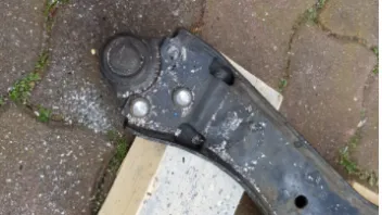

So, also ich hab nun heute noch den Querlenker ausgebaut um "bequem" an diese Nieten heranzukommen.
Ausbau des Querlenkers eforderte noch Ausbau der Radhausverkleidung. Auf den hinteren Schrauben des Querlenkers sind Muttern, die nicht wie ich annahm angeschweißt sind, sondern die sich fleißig mitdrehten. Musste also Platz schaffen zum Gegenhalten.
Die Nieten bekomme ich nicht auf.
Habe zunächst 6 mm, dann 8 mm, dann 10 mm gebohrt. Danach mit dem Dremel 2 Schlitze in den Kopf und mit ein Paar Meißelschlägen sprang der Kopf ab.
Leider kann ich auch mit roher Gewalt den Schaft der Niete nicht durchtreiben. Die Niete sitzt fest obwohl der Kopf weg ist.
Ich verstehe das nicht.

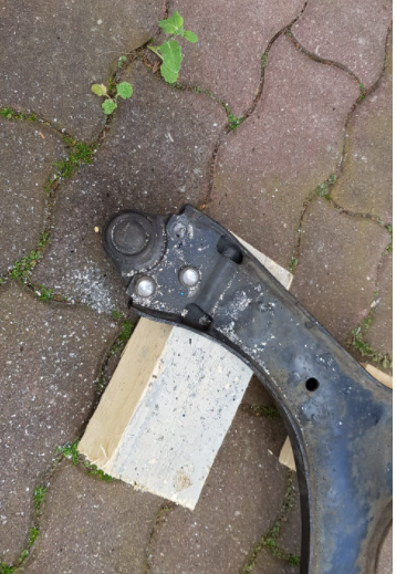

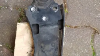

Bild des aktuellen Zustands - Querlenker von unten.:
Die rechten beiden Nieten haben nur ein 6mm Loch. Die linke Niete ist die ohne Kopf, welche sich nicht austreiben lässt.
Ich habe aufgegeben für heute und schonmal neuen Querlenker inkl. Schrauben geordert. (Lehrgeld für Ungeschickte...)
Würde der Sache aber gerne noch eine Chance geben. Jemand einen Tipp?
Ist da vllt. soviel Spannung drauf, dass ich die Nieten erst rausbekomme, wenn ich alle 3 Köpfe abmache?
Müsste eigentlich schon gehen. Holzklotz mit Bohrung für den Niet darunter legen und noch mal kräftig drauf mit einem massiven Durchschlag und entsprechendem Hammer.
Das braucht schon ein paar Schläge, bis was geht.
Ggf. noch mal 0,5mm weiter aufbohren.

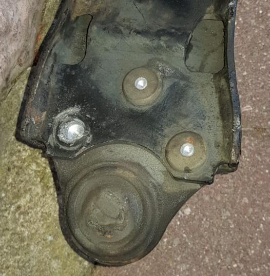

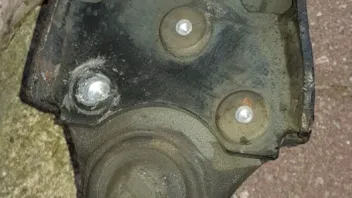

Ich hatte nochmals versucht die Nieten auszubohren, eine hatte ich rausbekommen, aber auch nur, weil ich noch einige Millimeter tiefer den Schaft der Niete ausgebohrt habe. Bei den anderen 2 Nieten hab ich mit dem 12 mm Bohrer problemslos die Köpfe abbekommen, aber ich bekam den Niet nict raus.
Der Niet ist auch unter dem Kopf etwas größer im Durchmesser, größer als das Loch vom Traggelenk. Also ich wollte dann keine weitere Zeit mehr aufwenden dafür, habs aufgegeben. Mit viel Gefummel und gebohre und Gehämmer hätte ich es irgendwann geschafft
