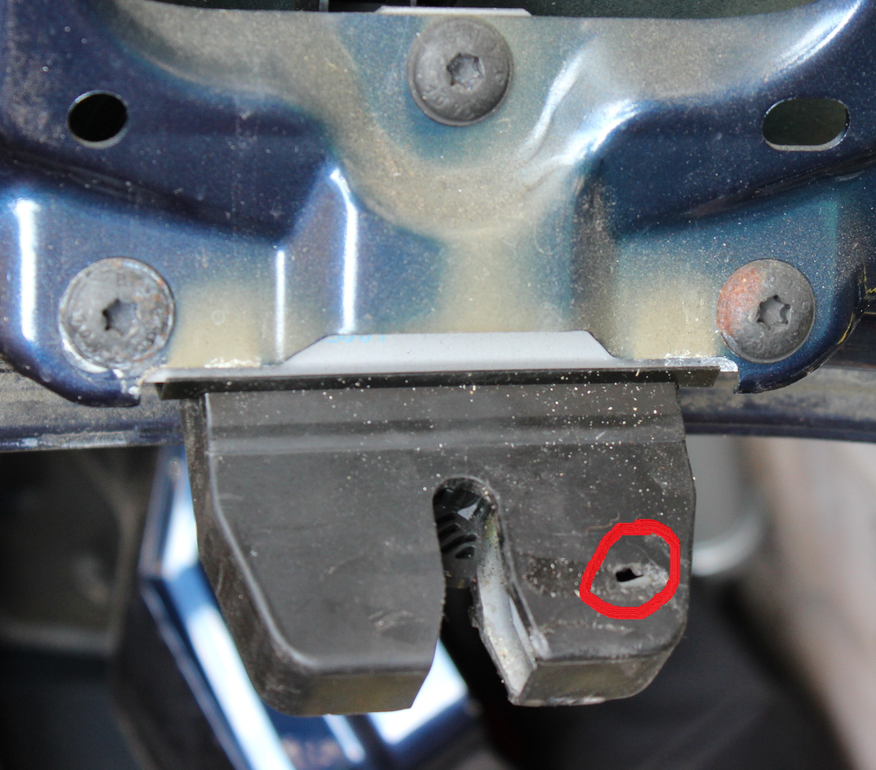

    Vorbeugen ist besser als Nachsicht, wenn man schon die Heckklappenverkleidung weg hat, der Kunststoffschutz ist je 1x oben li. + re. geclipt.

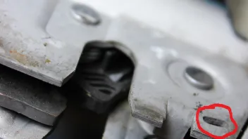

    Da ich gerade die Heckklappe am Turnier gewechselt habe, schaute ich da mal nach, wie das ganze funktioniert.

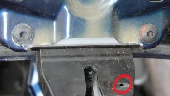

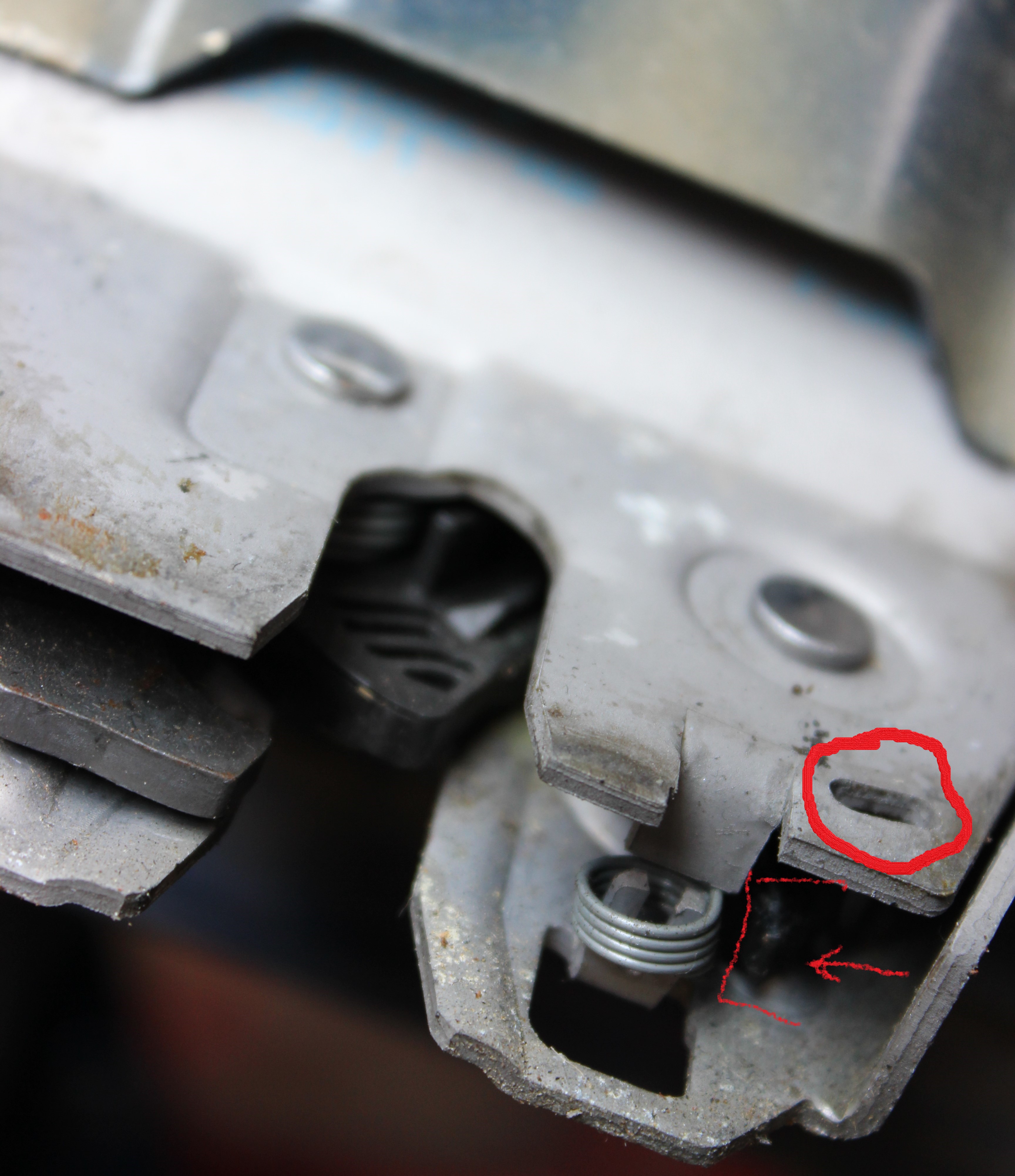

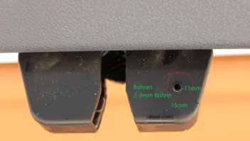

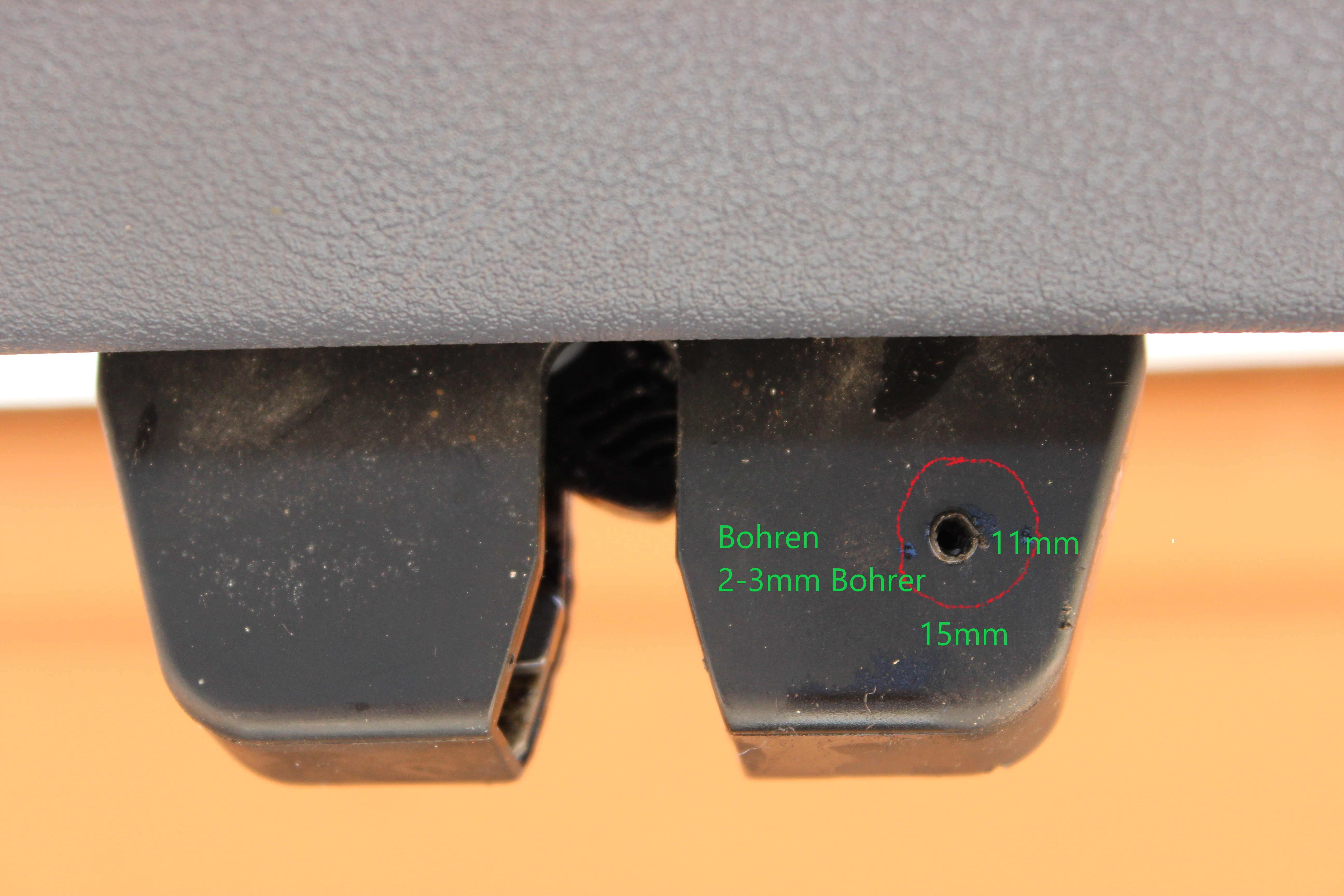

    An Bild Testobjekt 1-1 habe ich mir das angeschaut und getestet, in Bild Testobjekt 1-2 hat ich zu vor gemessen und einen Öffnung in den Kunststoffschutz gebastelt.
    Bild Lösung 1-1 habe ich wieder gemessen und ein Löchlein gebohrt, passt.

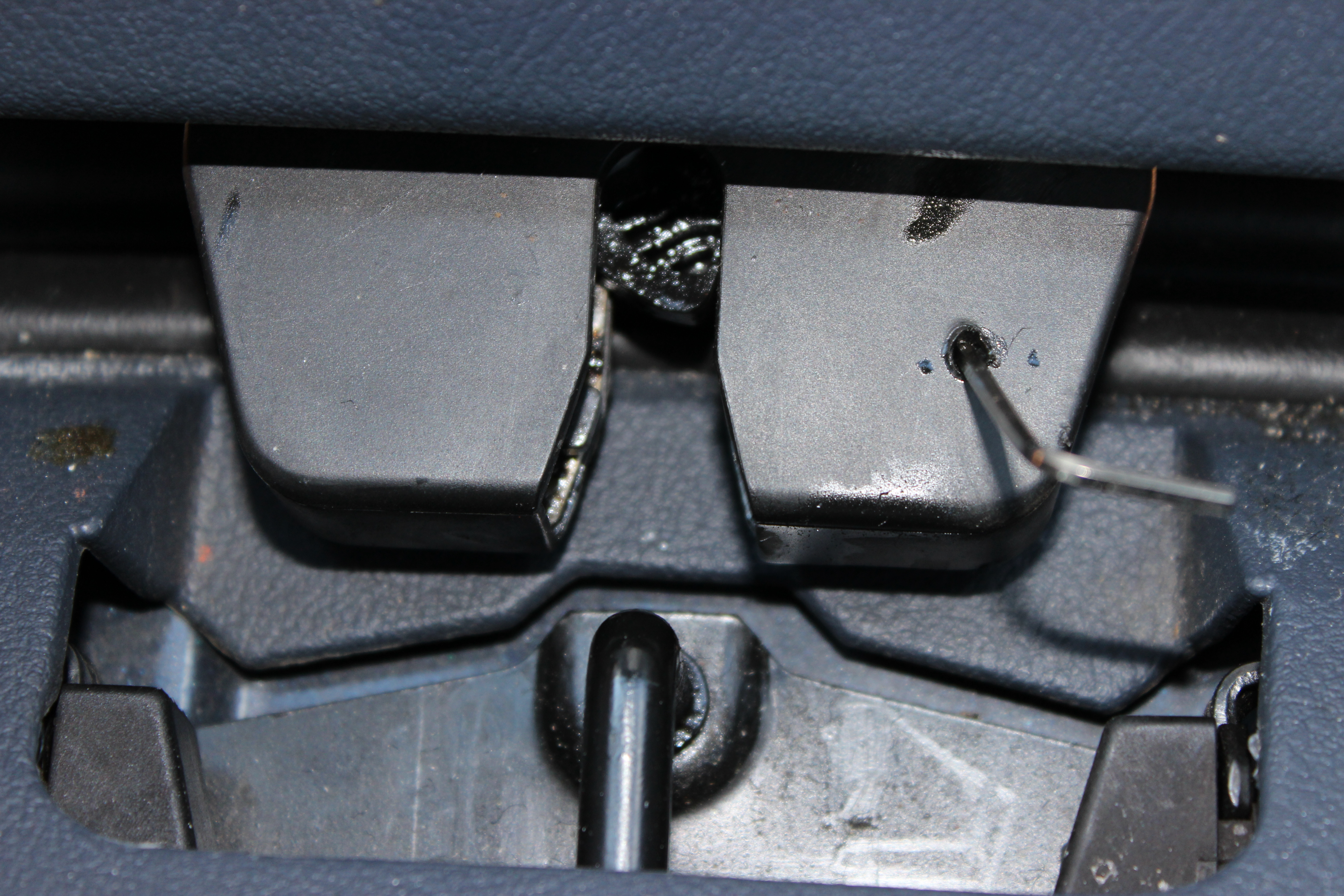

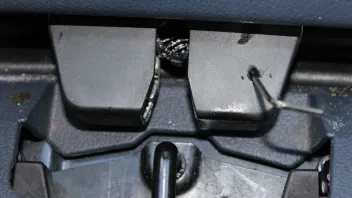

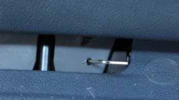

    Bild Lösung 1-2 den Notfall simuliert. Druckpunkt liegt so Mitte bis oben rechts

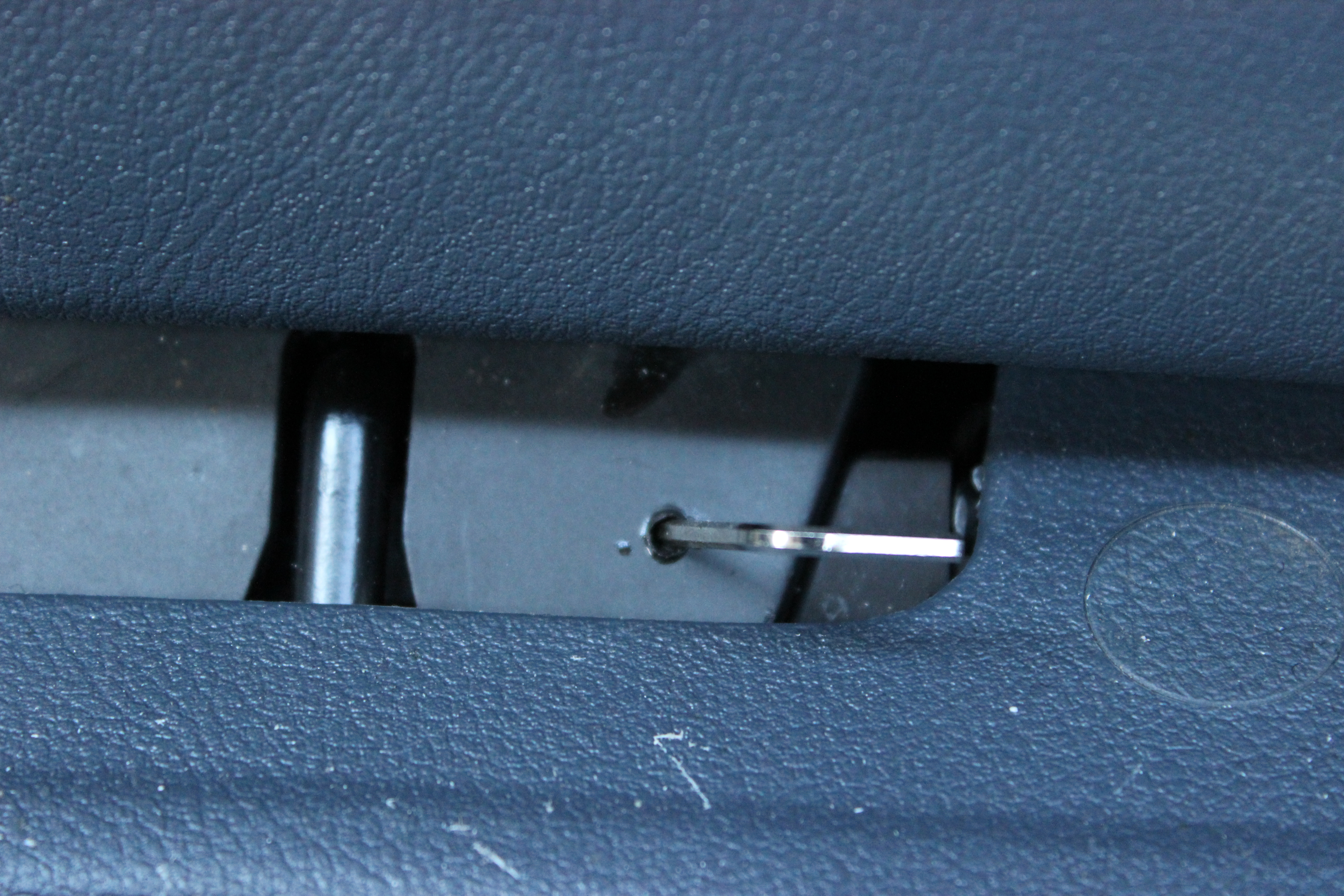

    Bild Lösung 1-3 geöffnet

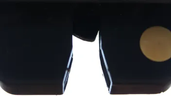

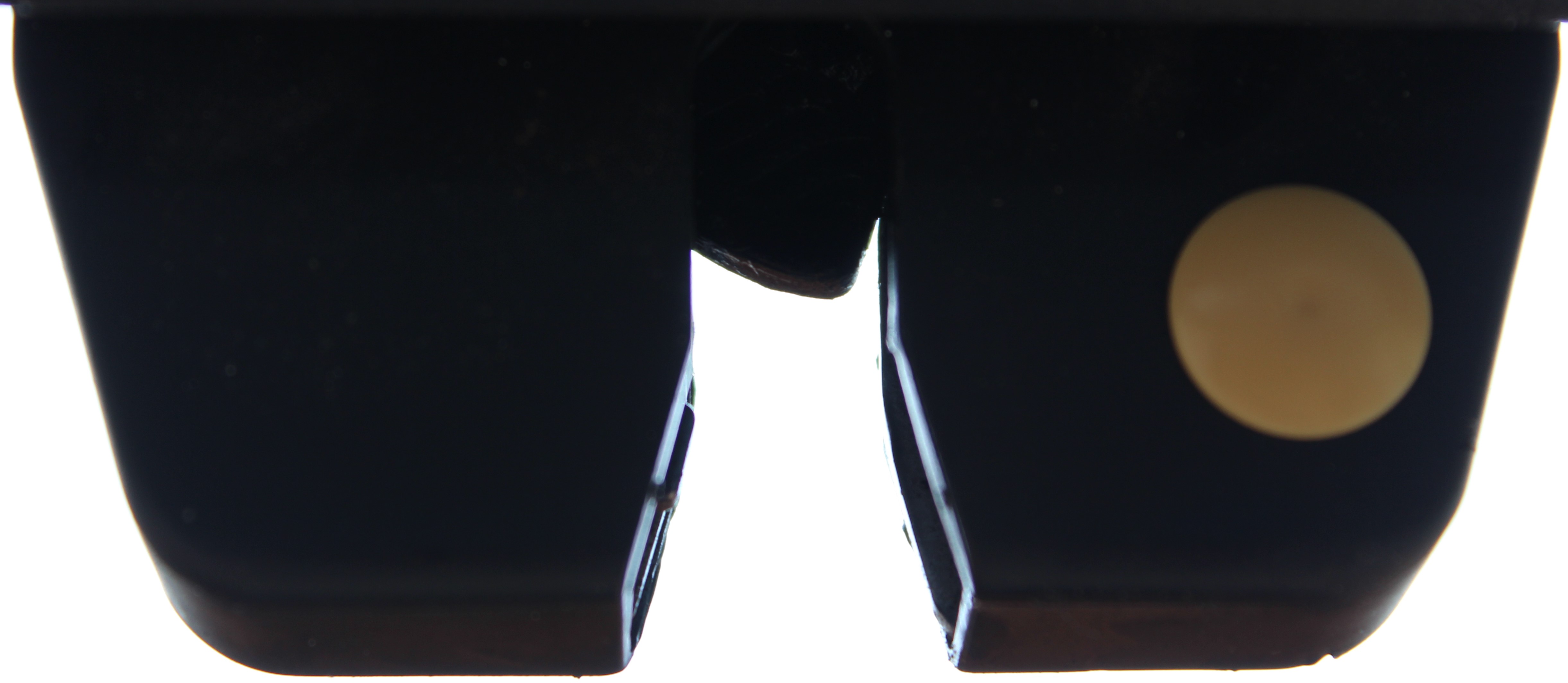

    Bild Lösung 1-4 Bohrung verschloßen (Staubgeschützt)

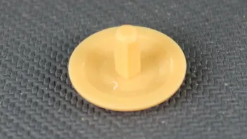

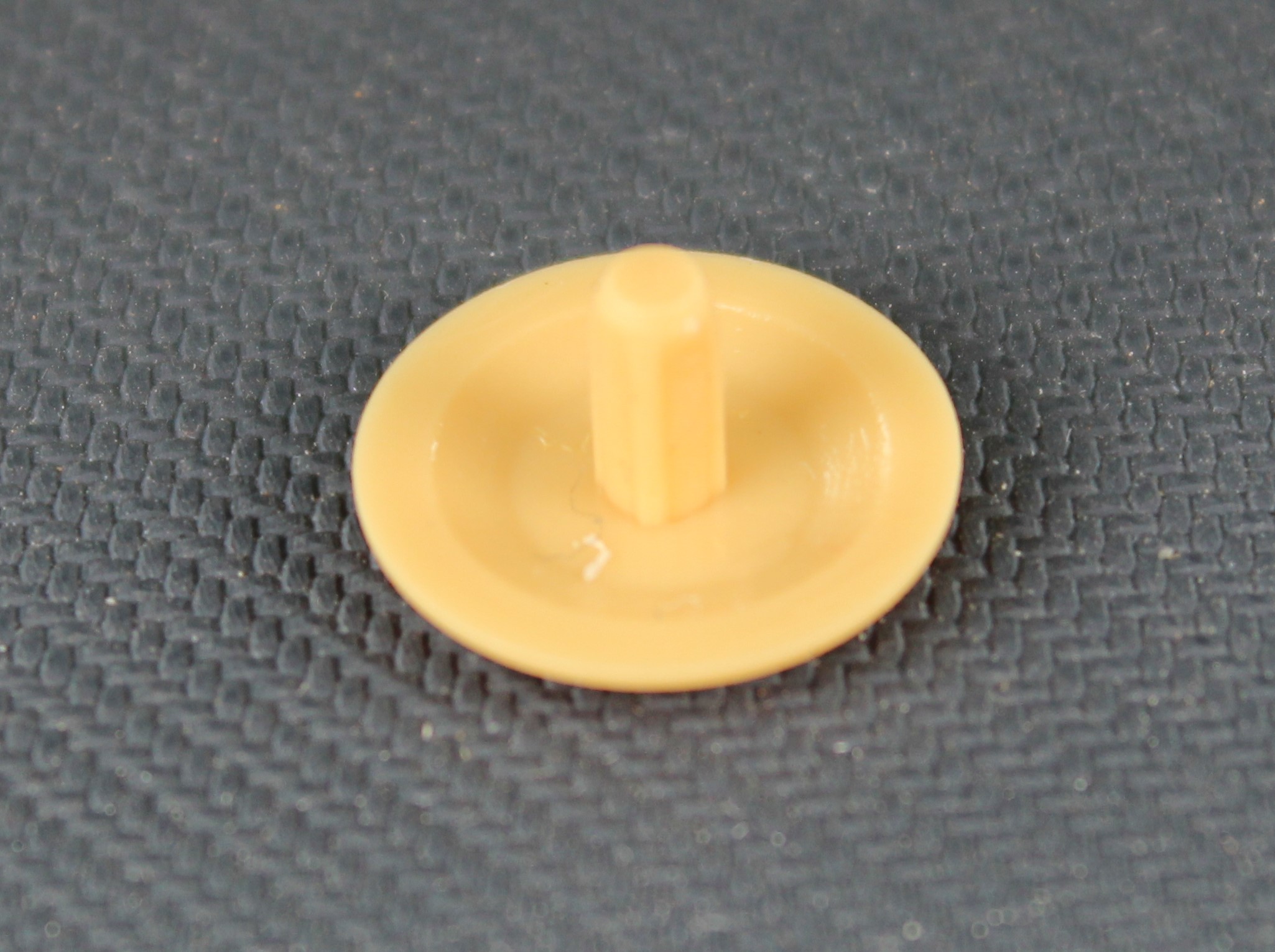

    Bild Lösung 1-5 Verschlußstopfen aus dem Möbelsortiment

    Das Ford hier noch nicht mal eine Aussparung im schwarzem Kunststoff vorgenommen hat, aber im Metall, unglaublich! bei vollem Kofferraum, heist es ausladen über die Hintertüren

  • Das Ford hier noch nicht mal eine Aussparung im schwarzem Kunststoff vorgenommen hat, aber im Metall, unglaublich!
    nicht unglaublich sondern logisch. Die Kunststoff Abdeckung soll ja verhindern das Fremdkörper in die Notöffnung kommen. Bei geschlossener Heckklappe ist das nicht unwahrscheinlich. Im Falle eines defekten Schlosses soll die dünne Plastikabdeckung einfach aufgeschnitten werden. Am neuen Schloss ist auch eine neue Abdeckung. Sollte das Schloss mal zu reparieren sein gibt es die Abdeckung auch separat zu kaufen.
    Das man mit oder ohne Loch in der Abdeckung durch das Auto kriechen muss um eine Notöffnung zu machen ist natürlich nicht besonders geschickt gelöst. Auf der anderen Seite bringt ein Schloss auch nicht viel wenn man es nach Jahren das erste mal braucht und dann feststellt das es fest gegammelt ist.

    und fangt blos nicht mit der Farbe des Stopfens an :D hatte noch weiss zur Auswahl.
    es gibt doch schwarzes oder rotes Isolierband, rot für da ist doch was z.B.
    passender Verschlußstopfen
    von der anderen Seite ist es original noch ungeschützter

    fast immer ist die Betätigungsschnecke des Motors gebrochen, die gibt es nicht einzeln zu kaufen. Beim neuen Schloss ist wie schon geschrieben auch die Kappe mit dran. Die Kappe selbst kostet 3-4€, das ist nicht das Geschäft für Ford. Ausserdem sind die Schäden am Schloss nicht so häufig (auf die Masse der gesamten Fahrzeuge) das man da noch Vorsorge treffen müsste.
  • hast Recht, aber es gibt 3 Ursachen, Kabelbruch, Taster oder Motor, wenn es Kabelbruch oder der Taster ist und man hat pott häßlich ausgeschnitten, tut es der Optik weh und kauft einen neuen Schutz, wenn's der Motor ist hab ich die neue Abdeckung dabei (gleich Loch bohren), bei meiner Lösung, wenn man es vorab macht, erspart sich Ärger und Zeit zum öffnen und braucht keine neue Abdeckung und sieht sauber aus, für den Notfall zur Notfallentriegelung.
    Ob jemand Vorsorge trifft, ist jedem überlassen, ob, wann und wen es erwischt eine andere, für unterwegs brauch ich weder Cuttermesser, Bohrer oder Werkstatt innerhalb 30sec. ist offen, wenn es mich erwischt, Ersatzschloß hab ich auch noch da, werd ich aber nicht mitführen.
