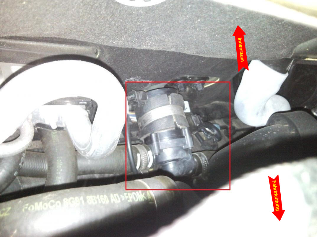

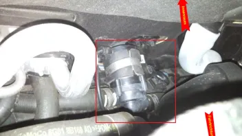

  • Auch noch ein recht sicheres Zeichen und gut sichtbar, die Umwälzpumpe der Heizung im Motorraum ab der Wand zum Fahrgastraum, oben:
