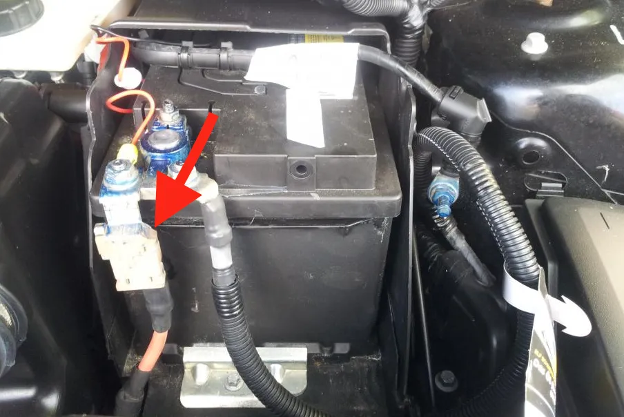

    Jetzt hat ein bekannter gesagt dass es bei der Baureihe eine Flache Sicherung gibt die zwischen Lima und Batterie sitzt und diese ist ziemlich versteckt aber er wisse nicht so die sei.

  • Ja, da sitzt noch eine Sicherung direkt am Anschluss Pluspol der Batterie.

    Danke für das Bild ich schau die Tage nochmal drauf.
  • Jetzt hat ein bekannter gesagt dass es bei der Baureihe eine Flache Sicherung gibt die zwischen Lima und Batterie sitzt
    fast richtig, wie schon geschrieben sitzt die direkt am Akku. Das dicke rote Kabel geht erst zum Anlasser und dann weiter zur Lima. Wenn der Anlasser dreht ist die Zusicherung also i.O., dann kann es nicht an ihr liegen

    Falls die besagten 14 komma nochwas Volt am Pol direkt gemessen wurden wäre das ein weiterer Beweis dafür dass es die Sicherung nicht sein kann.
