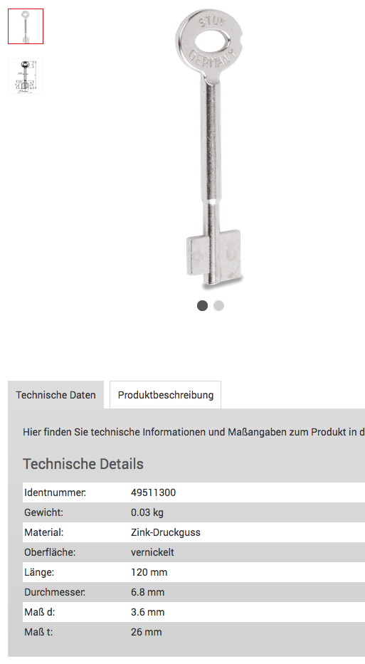

Hat wer Ahnung was man in der Richtung mit Zink Druckguss machen kann.
Denkmal, Aschenbecher......
Wenn es ein Vergaser ist (was ich vermute)
Nope, was ganz banales ein Schlüssel.,
mir ist der Schlüssel zu lang und ich möchte ihen einkürzen, dann aber muss wieder was dran um ihn drehenzu können.
Schlüssel aus Zinkdruckguß? Sicher?
Feil einen Sechskant an den Schaft und nimm einen Maulschlüssel zum Drehen.
Und ernsthaft: Den Schaft schlitzen und eine Münze einkleben. Wenn das zu teuer ist, nimm eine U-Scheibe.
Ja,wenn es der Hersteller so angibt
Im täglichen gebrauch, eher unpraktisch, genau so wie die jetzige Länge von 120 mm.
Hier gehts nicht um teuer, die nächst kleinere Grösse von dem Schlüssel ist zu kurz , die geht nicht weit genug ins Schlosss.
Nochmal: Kürzen, schlitzen, einkleben. Das war durchaus ein richtiger Vorschlag.
