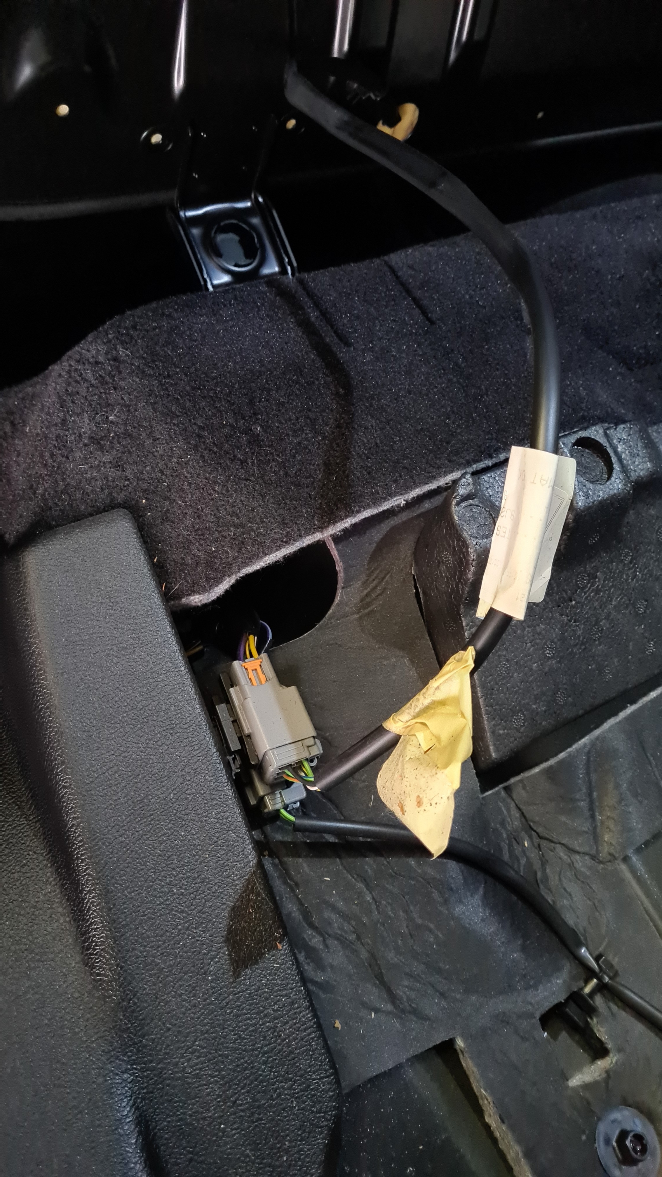

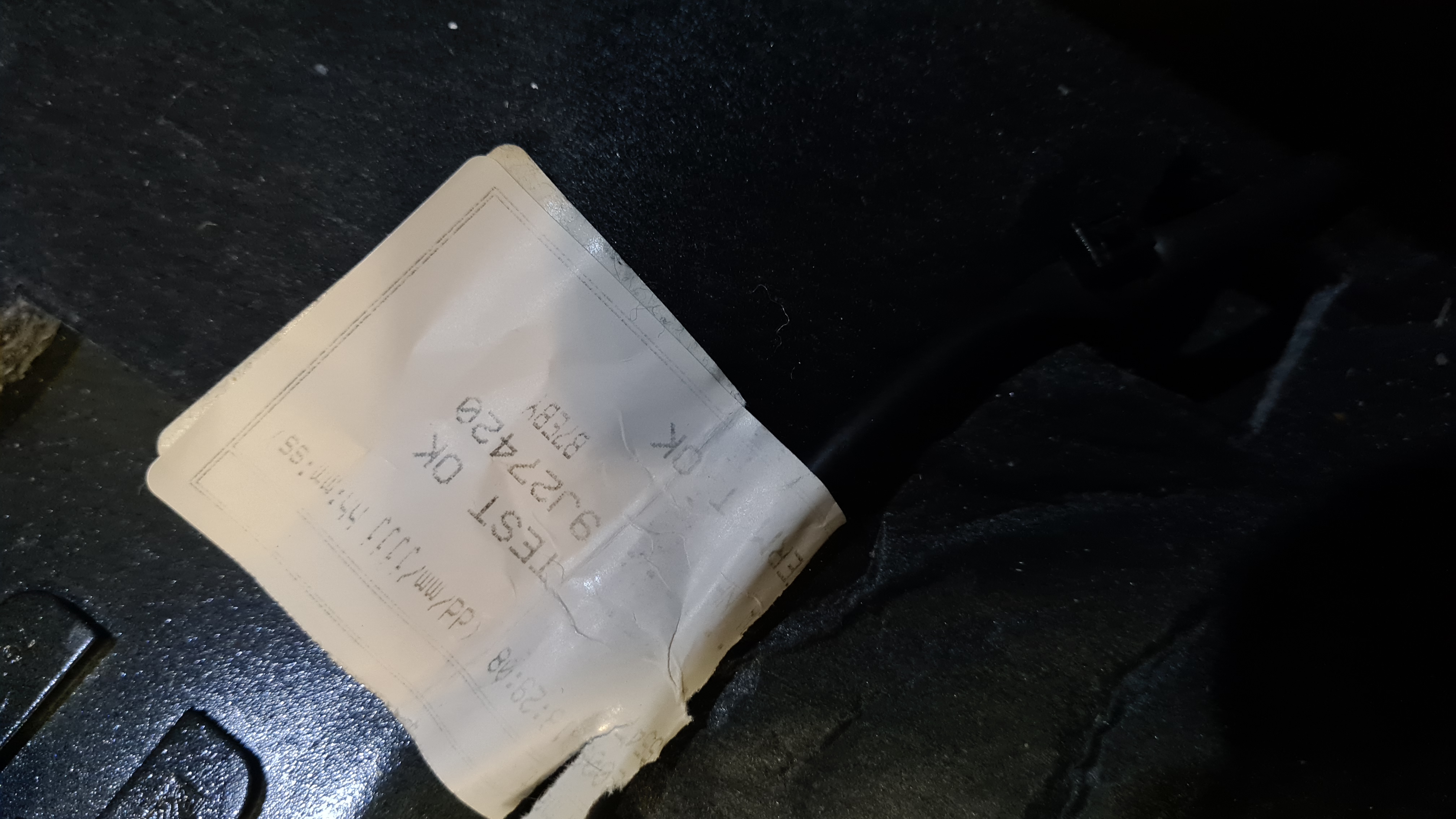

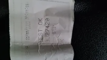

  • So, hab da mal nachgeschaut, Kabel alle dran, Heizung funzt. Habe sie glaube ich vor 10 Jahren mal benutzt, als ich meine Ellis im Winter vom Flughafen abgeholt habe :D

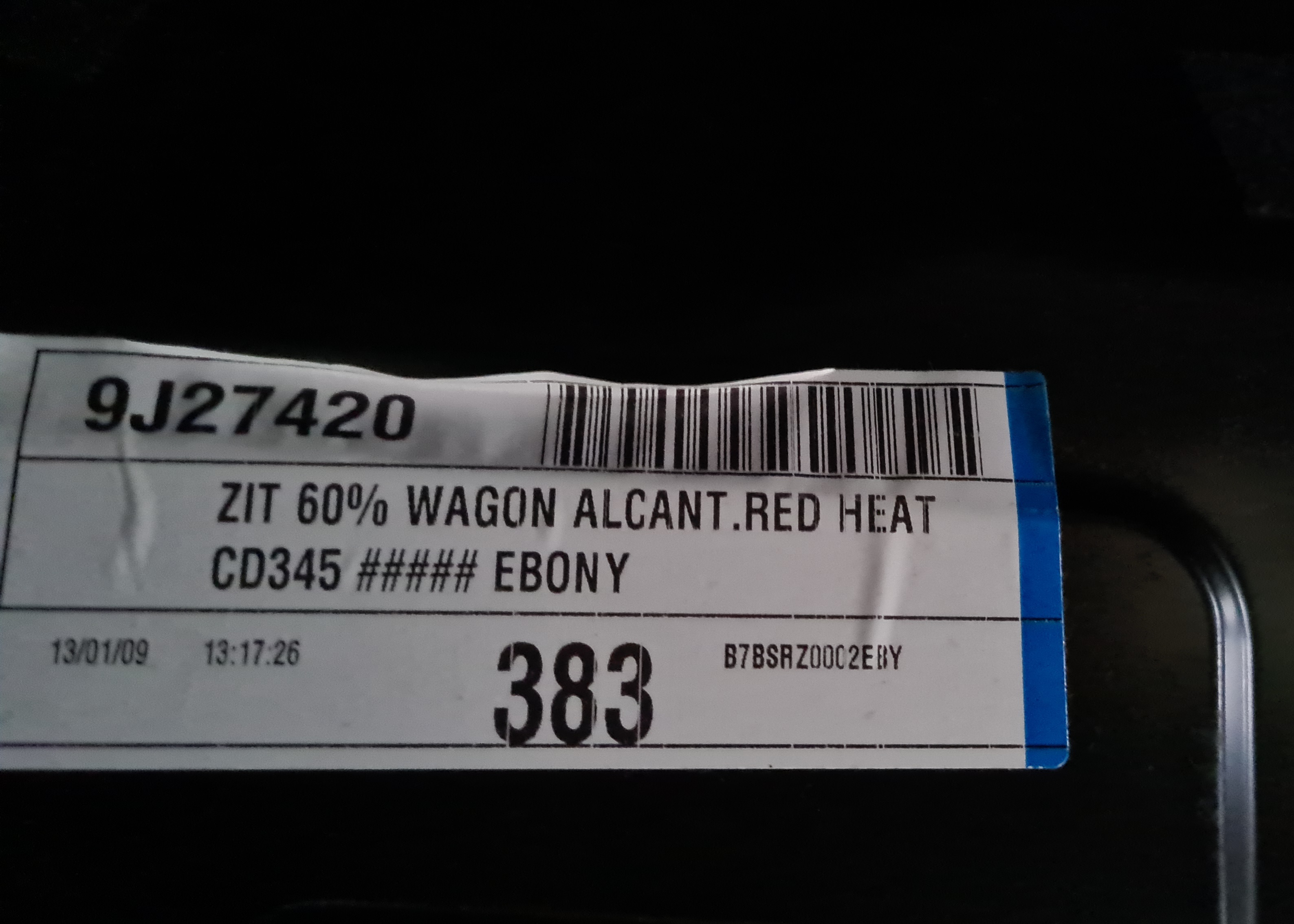

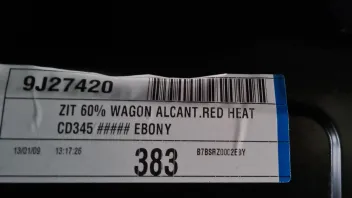

    Das is alles, was ich da unter der Sitzbank an Aufklebern u. Zettel gefunden hab.
    Diese 9J27420 zieht sich durch alle Aufkleber, evtl. kann @ Go4IT das irgendwie aufdröseln und zuordnen ?!?

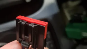

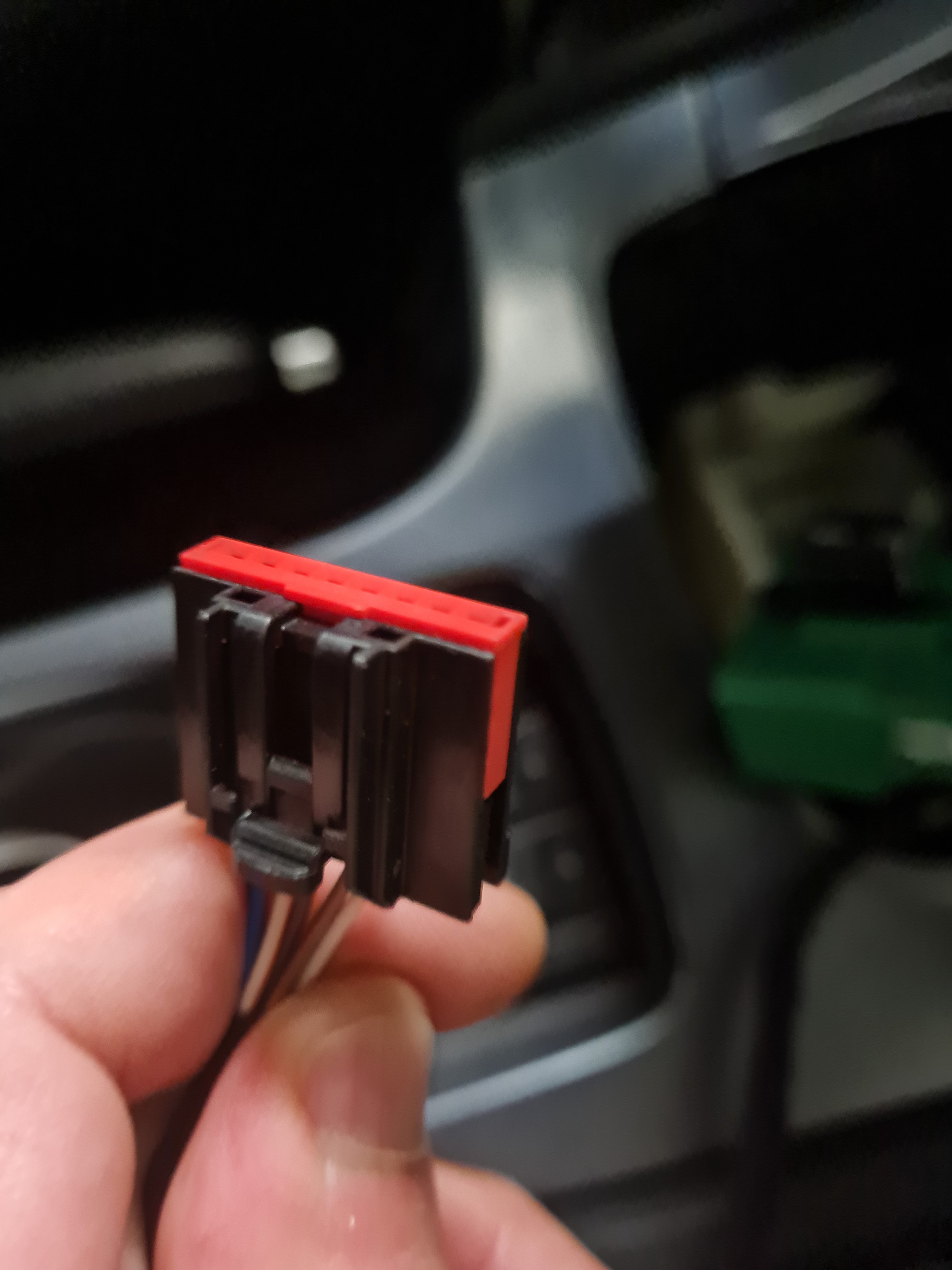

  • Habe über´s Wochenende mal probiert, die Nachrüstung zu starten und bin an einem Dead-End - vielleicht kann mir jemand helfen, einzugrenzen...
    Das Setting:
    FL, 09/2010, Stecker hinten unter der Rücksitzbank vorhanden, die beiden Sicherungen im Kofferraum ebenfalls. Ich habe einen Schalter (China) und einen Kabelbaum für die Mittelkonsole gekauft, Heizmatten sind original und neuwertig, jemand anderer wollte nachrüsten und hat nicht ;); beim Kabelbaum habe ich offensichtlich einen "zu guten" für meine Ausstattung gekauft (FINIS 1701700), d.h. er hat zusätzlich zum Stecker für den Schalter vorne und hinten noch zwei weitere Stecker (ein großer grüner und ein kleiner schwarzer). BTW: die Vordersitzmatten vom MK4 passen hinten nicht, zumindest nicht ohne Umbau; die Stecker sind anders aufgebaut.
    Das habe ich bisher getan:

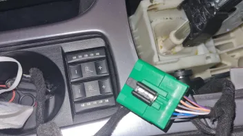

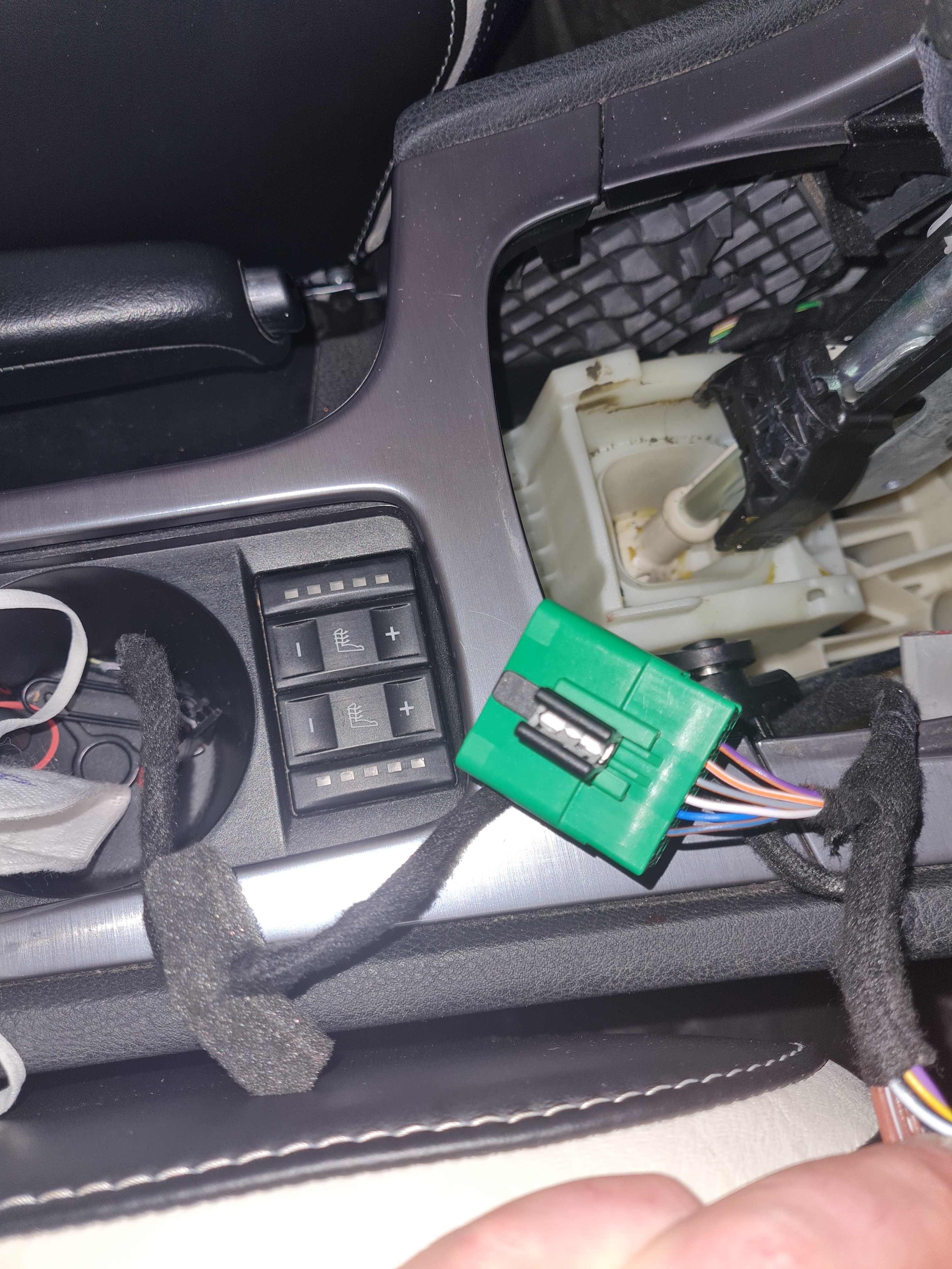

    Ich habe gestern den Kabelbaum in der Mittelkonsole verlegt und den Schalter angeschlossen. Ich musste dafür die MiKo nicht ausbauen; CD-Fach ausbauen (da hat Dermon4 mal eine Anleitung im Forum verlinkt - danke!), Schaltsack anheben und Cupholder rausnehmen genügt. Die zusätzlichen Stecker des Kabelbaums habe ich beim Verlegen einfach ignoriert, d.h. die sind nun nutzlos in der Mittelkonsole verstaut. Beim Einschalten gehen beim Schalter für hinten brav die entsprechenden Lichter für die gewählte Heizstufe an; wenn man den Wagen neu startet, bleiben sie aus - genauso wie es also hinten sein soll. Die Sitzheizung vorne funktioniert wie gewohnt, auch mit dem neuen Kabelbaum. Heute habe ich noch in der ccc auf "With Heated Rear Seats - Variable Temperature" geändert.
    Bevor ich mich an den Einbau der Matten in die Rücksitze mache, wollte ich nun einen Funktionstest machen: ich habe also auf einer Seite die Matten für die Lehne und die Sitzfläche angeschlossen und bin 10 Minuten mit eingeschaltener Sitzheizung herumgefahren. Anstatt großer Freude nun große Ernüchterung: da wird nix warm :(
    Habe ich bis hierher etwas übersehen, was ich hätte tun sollen? Wenn nein, wo würdet ihr denn eingrenzen anfangen? Der Kabelbaum ist natürlich verdächtig, aber warum geht dann die Heizung vorne wie gewohnt? Der China-Schalter könnte defekt sein (auch wenn er leuchtet), da könnte ich mal vorne mit hinten tauschen. Dass die Heizmatten beide defekt sind, ist denke ich auszuschließen...

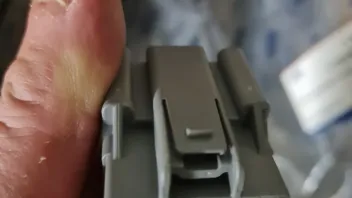

  • Hast Du am Verbindungsstecker des Mittelkonsolen-KB zum Armaturen-KB geprüft, dass alle Kabel vom hinteren Sitzheizungsschalter auch auf der anderen Seite in den Armaturenkabelbaum weiter laufen? Das muss nicht zwingend so sein. Wenn nicht, dann kann es nicht funktionieren. Der Rest schon, weil da ja alles seit jeher vorhanden ist.
    Weitere Stecker im KB sind z.B. für die Keyless-Empfangsantenne in der Mittelkonsole. Kein Keyless an Bord?

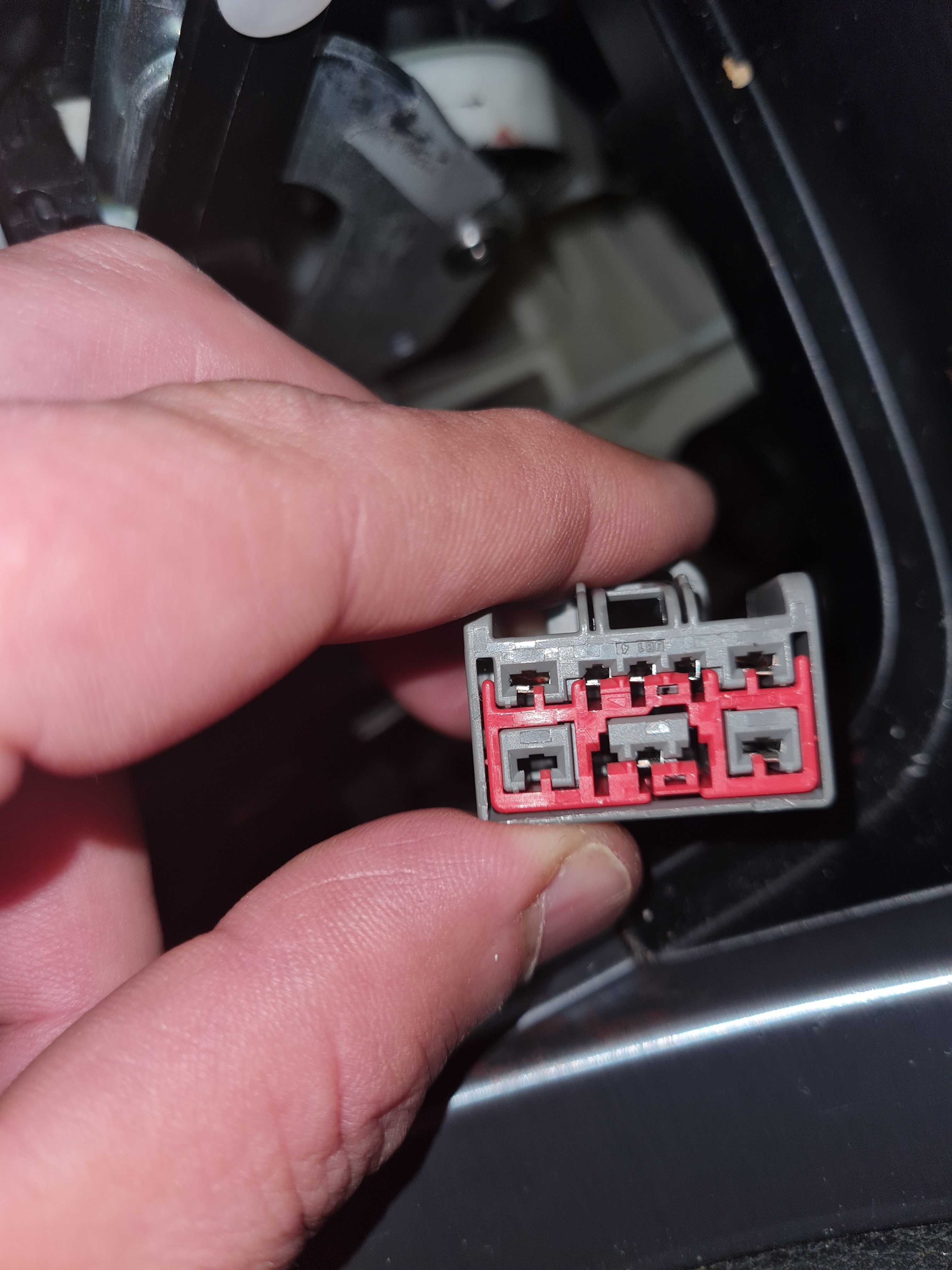

    Ach herrje, das habe ich komplett nicht am Radar gehabt, war wohl zu verwöhnt vom BLIS Nachrüsten. Wenn das @Go4IT liest, wird er mich windelweich prügeln :dash:. Welche PINs bzw Kabelfarben braucht es hier outgoing grauer Stecker und wo sollen sie am BCM ankommen?

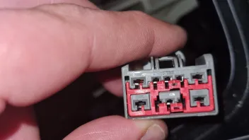

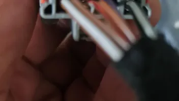

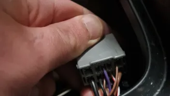

    ...jedenfalls war ich gerade nochmal beim grauen Mittelkonsolenstecker auf Besuch, ich befürchte oldrebel seine Vermutung hat sich bestätigt: von der Mittelkonsole kommend gehen beim alten Kabelbaum ohne die hintere Sitzheizung 7 Kabel rein. Leider gehen von dort auch nur wieder 7 Kabel weiter in den Armaturenbrettkabelbaum. Das scheint mir nun auch mal ohne genauen PIN-Abgleich etwas zu wenig zu sein:hmm:. Sht.

    Als ich dann aber gesehen hatte, dass im Armaturen-Kabelbaum rein gar nichts vorbereitet war, hab' ich die Kabel für die hinteren Schalter lediglich am vorderen Sitzheizungs-Schalter abgeklemmt. Die Plus-Kabel sind nach hinten an die ursprünglich vorgesehenen Sicherungsplätze angeschlossen.
  • Ich befürchte, dass Dein Fahrzeug ohne Keyless mit relativ mageren Kabelbäumen ausgestattet ist.
    Wenn ich dazu komme, werfe ich mal einen Blick in die Schaltpläne.
