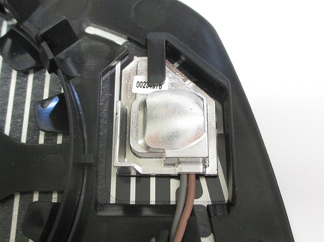

  • Ich habe einen BLIS-Spiegel (Originalteil) bei dem die Spiegelheizung einen Innenwidertand von 65 Ohm aufweist, also viel zu viel um ordentlich zu heizen im Winter. Daher habe ich den mal zerlegt :)
    Mit einem flachen Plastikspatel liesen sich beide Teile bruchfrei voneinander trennen, sogar im Zustand Zimmertemperatur. Ich denke, auch wenn das alles durchaus Wärmefest sein muss (Sommer wie Winter) das bei einem Vorheizen im Backofen auf 60-70 Grad das noch einfacher geht. Nur kann man dann den Spiegel nicht mehr ohne weiteres mit den Händen halten ;)
    Ich bin ringsrum einfach immer tiefer unter das Plastik bis sich am Ende selbiges vom Glas löste.
    Was mich u.a. interessieren würde ist, womit die beiden Hälften verklebt sind? Das sieht für mich nach einer Art, dünnem, doppelseitigem Klebeband aus. Gibt es sowas evtl. als Reparaturmaterial zu kaufen? Wiederverwenden kann man es wohl eher nicht, oder es würde zumindest nicht halten.
    Aber auch dem elektrischen Problem möchte ich mal auf den Grund gehen. Wie konnte der Spiegel, der in etwa so alt ist wie mein Nicht-BLIS-Spiegel am Auto, dennoch seinen Innenwiderstand so stark heraufsetzen? Optisch ist erstmal kein Schaden zu erkennen und Abnutzung findet in dem Sinn auch keine Statt.
    Ich werde mal die Klebereste vollständig entfernen und mir das mal unterm Mikroskop genauer anschauen.

    Ich denke das der Hersteller schon das richtige gewählt hat zum kleben. Sicher nicht weil er einem das zerlegen des Spiegels vereinfachen wollte, sondern sicher nur weil es die einfachste, haltbarste und billigste Möglichkeit war beide Komponenten zu verbinden und zwar Witterungsfest (=Hitze, Kälte, Feuchtigkeit, Trockenheit, alle arten von Reinigungsmitteln). Hat auch meist noch produktionstechnische Gründe.
    Und ja, irgendeine Art Klebstoff kann durchaus negativ auf die silber bedampften Leitstrecken und die schwarzen Heizwiderstände wirken, diese ab- oder sogar auflösen. Ich denke das ist auch ein Grund gewesen es mit Klebeband zu machen. Aus anderen Foren lese ich das es durchaus Modelle gibt bei denen das Glas aus der Trägerplatte rausfällt oder es sich löst und wackelt. Die dortigen Bilder zeigen auffallend oft Flächen mit Kleberesten, also grad so als wäre der Spiegel mit Scheibenkleber oder Silikon draufgebappt worden ab Werk.

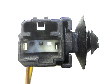

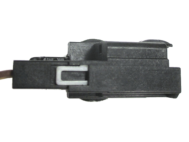

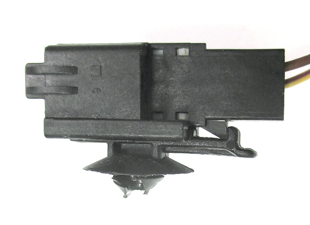

  • Habe gestern mein BLIS-Retrofit (so wie es vorerst scheint) erfolgreich finalisieren können. Danke @Go4IT für die Anleitung in diesem Thread hier, im Wiki, das Coaching und für den BLIS-Spiegel-Kabelbaum!
    Meine "Diva" war zum einen wieder einmal herrlich gut vorverkabelt. D.h. ich musste mich weder um die Verkabelung von der Heckstoßstange zum BCM, noch um die Stromversorgung der beiden Radarmodule kümmern. Auch war in den Türen der BLIS-Stecker schon vorhanden, somit der Weg vom BCM zu den Türen bereits vorverkabelt. Also bestand das Projekt aus zwei Teilen:
    1.) Halterungen für die Radarmodule, Radarmodule und Stoßsstangenkabelbaum für die Radarmodule besorgen und montieren
    2.) Türmodule, Verkabelung Tür zum Spiegel, Spiegelgläser besorgen und montieren
    bei 1.) empfehle ich die Halterungen und den SST-Kabelbaum neu zu besorgen, wer mal einen gebrauchten SST-Kabelbaum gesehen hat, weiss warum.. Radarmodule selbst gibt es gebraucht zwar nicht viele, aber mit etwas Geduld kommt man zum Ziel. Faul wie ich bin, habe ich die Montage auf Verdacht mal ohne Demontage der Heckstoßstange durchgeführt. Es ist zwar relativ eng und vor allem sollte man eine Staubschutzbrille tragen, ABER: es funktioniert (zumindest wenn man nur einen Endtopf hat)!
    Somit war dieser Teil für mich erstaunlich schnell erfolgreich abgeschlossen und eigentlich wäre somit alles für den 2.) Teil bereits bereit, wenn... ja wenn dazwischen nicht das BCM ein Wort mitzureden hätte. Beim Auslesen wurden die Radarmodule nämlich nicht erkannt. Entweder also was falsch verkabelt, oder das BCM kann BLIS nicht... ....mein BCM war leider nicht für 3rd CAN und somit für den BLIS-Betrieb ausgelegt... Also zwischendrinnen eines besorgt (aus den Niederlanden), CCC von alt auf neu kopiert, Auto zum FFH gebracht, dort vor der Werkstätte das BCM getauscht und dann die Wegfahrsperrre (PATS) vom FFH schnell machen lassen.
    Somit war dann alles tatsächlich für den 2. Teil bereit. Die Türmodule kann man ohne Weiteres gebraucht kaufen, mit etwas Geduld findet man welche. Leider (Brexit) fällt das UK immer mehr als günstige Lieferquelle für exotische Teile aus, das merkt man gerade beim BLIS doch. Der wahre Horror in der Teilebeschaffung sind aber die Spiegelgläser. Entweder man hat 300 Jahre Zeit, oder man beißt, so wie ich es getan habe, in den sauren Apfel und kauft neu. Wenn neu, dann meine Empfehlung: original Ford. Warum steht eh weiter oben in diesem Thread. Fast unmöglich ist es denke ich an einen gebrauchten, BLIS-fähigen Kabelbaum Tür -> Spiegel zu kommen. Und wenn, dann müsste das Ding auch noch die Stecker für die BLIS-LED am Spiegel selbst enthalten bzw. man müsste sie seperat beschaffen. Hier war mein Glück, dass @Go4IT im Lagerabverkauf mit noch die Verkabelung und die Stecker zur Verfügung stellen konnte. Die Hauptarbeit beim zweiten Teil ist es dann die BLIS-Kabel in den bestehenden Kabelbaum von der Tür zum Spiegel mit rein zu bringen: Türmodulstecker alle 12 Kabel (pro Seite) auspinnen, Spiegel ab, Spiegel zerlegen, Kabelbaum rausziehen, die BLIS-Kabel in den Kabelschlauch mit einziehen (Schei**-Arbeit!), alles wieder einpinnen und hoffen und beten, dass man keinen Fehler gemacht hat. Super ist hier, dass das Wiki die Einzelschritte ziemlich vollständig (halt verteilt auf mehrere Seiten) beinhaltet. Man kann sich hier also fast durchgängig daran halten. Weil die Anzahl der Fehlerquellen hier doch recht hoch ist: die Türverkleidung macht man erst nach einem erfolgreichen Test wieder drauf ;) - Bei mir hat das BLIS sofort funktioniert (muss man jedoch noch in der CCC separat freischalten), jedoch hat plötzlich der Fahrerspiegel sich beim Zusperren nicht mehr anklappen lassen. Habe alle eingepinnten Kabel nochmal gerüttelt, alles nochmal aus- und eingesteckt und seither geht alles wie es soll. Ich fahre aber noch ein paar Tage ohne die Türpappe herum, falls es nochmal auftreten sollte.
