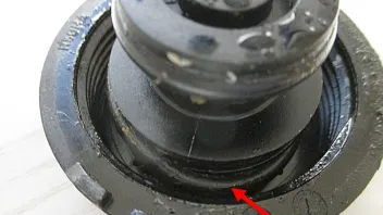

  • Dabei ist mir aufgefallen das die äußere Dichtung im Deckel nicht mehr so dolle ist. Recht ausgenudelt das Ding:

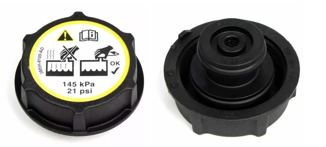

    Heute kam der Bestellte Ersatzdeckel. Habe (für mich schon sehr ungewöhnlich) einen Deckel aus dem Zubehör gekauft und keinen Originalen und zwar diesen hier:
    https://rover.ebay.com/rover/0/0/0?mp…%2F233181018338
    Für 3,99 € zzgl. 2,50€ Versand wollte ich es wissen ;) Wär sogar noch billiger gekommen, hätte ich aus China bezogen... Ford will da irgendwie 20€ haben, für,vermutlich exakt dasselbe Teil. Zumindest konnte ich optisch keinen Unterschied zum Original feststellen.

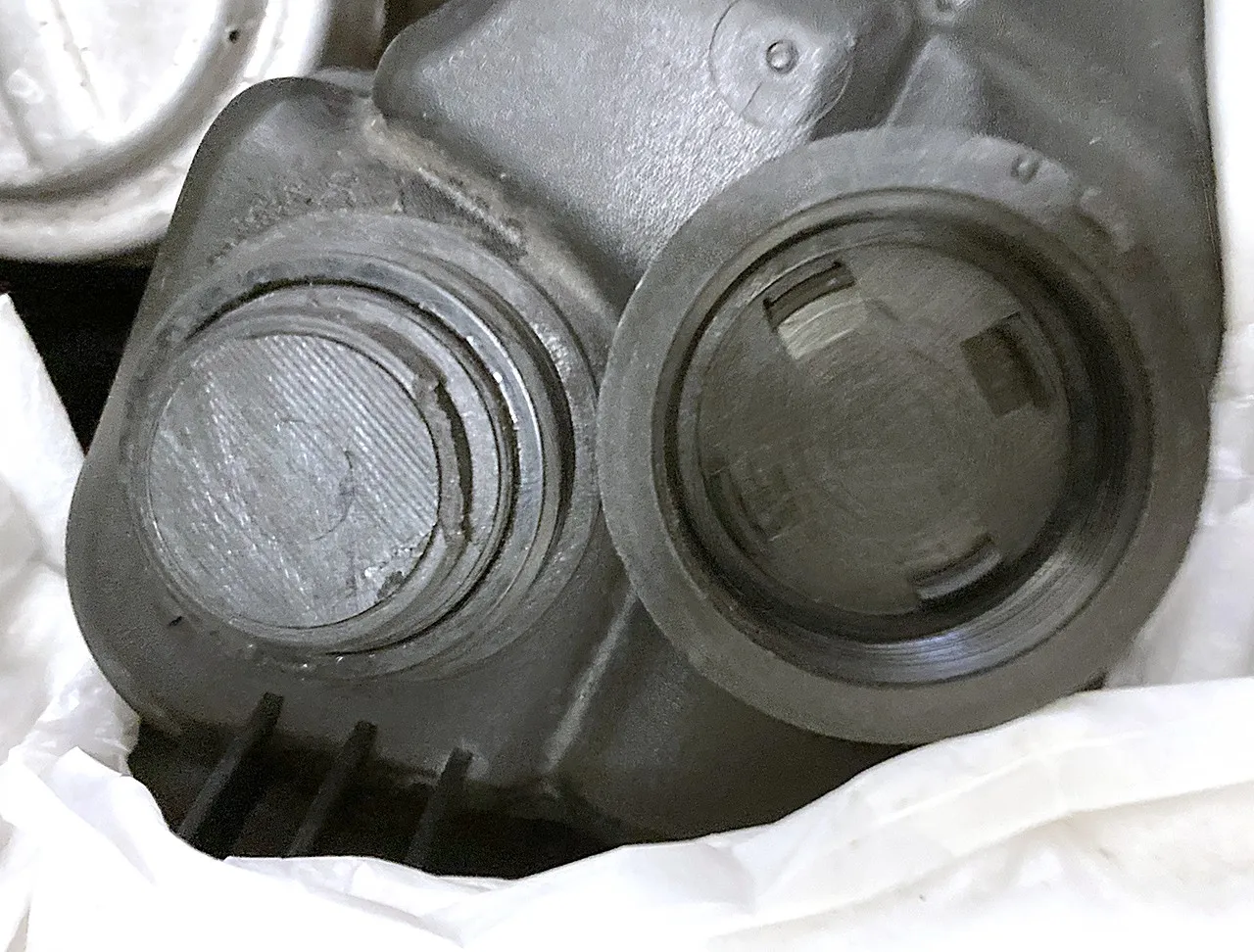

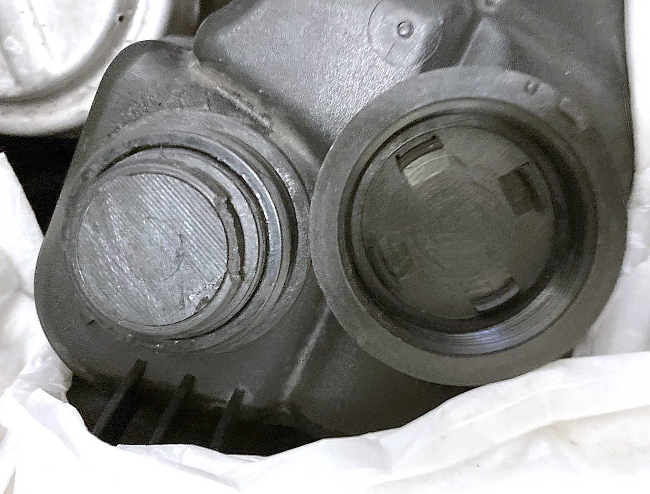

  • Heute kam der Bestellte Ersatzdeckel. Habe (für mich schon sehr ungewöhnlich) einen Deckel aus dem Zubehör gekauft und keinen Originalen ... Für 3,99 € zzgl. 2,50€ Versand ... konnte ich optisch keinen Unterschied zum Original feststellen.
    Tja, wie heißt es so schön "wer billig kauft, kauft zweimal" und genau so musste es mir auch ergehen. Ich wollte den Behälter öffnen um das Kühlmittel abzulassen, dabei machte es knack und ich hatte den Deckel in der Hand, aber der Stopfen steckte noch im Behälter!
    Das sind genau die kleinen Sauereien die einen dann im Rahmen größerer Reparaturen endlos aufhalten. Bis ich den Stopfen mal da rausgehebelt hatte, immer mit der Gefahr den Behälterstutzen zu beschädigen (das hätte noch gefehlt), der saß sowas von stramm drin. Jetzt habe ich einen Originalen bestellt... die Gummidichtungen vom Deckel werde ich aber künftig auch lieber mit ein wenig Vaseline einfetten.
