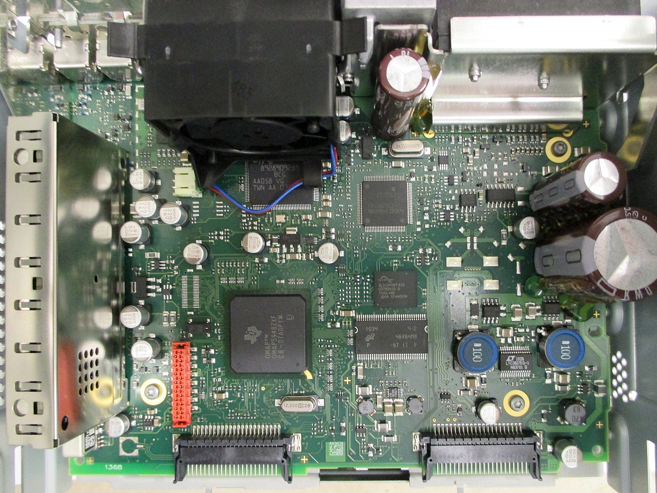

Mal eine Frage an die E Profis. Hat dieses MCA ein Lüfter. Bin heute im Auto gesessen bei der Hitze und alles war aus. Nur ein leises Surren aus der Miko. Also Ohr drangehangen und mal gelauscht. Kam definitiv nicht aus dem Motorraum und waren auch keine Relais. Klang wie ein kleiner PC Lüfter. Oder sollte es die Lüftung gewesen sein die sich nicht abschalten wollte. Seltsam Seltsam ![]()

Ist auch schon hin und wieder mal hängen geblieben das liebe MCA. Dann weiß ich ja was ich bald machen kann. Entweder Navi reparieren oder Tesla her. Aber die haben zur Zeit größere Probleme
Hat der Innnentemparatursensor nicht auch einen kleinen Lüftermotor?
Ja, hat der. Aber das weiß der Ossi.
Und das Ding sitzt ja doch eher an der Lenksäule als in der MiKo.
Genau

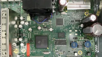

Der Lüfter im Navi ist über einen eigenen Temperatursensor, welcher auf der Tastenplatine hinterm Display sitzt geregelt. Über das Engineer Menu bekommt man Auskunft über die dort gemessene Temperatur. Diese ist aufgrund der Eigenwärme im Gerät natürlich deutlich höher als die Lufttemperatur im Fahrzeug.Ich habe leider noch nie ermittelt wann der Lüfter anspringt bzw. ob er temperaturabhängig seine Drehzahl regelt (angesteuert wird er über PWM Signal), das müsste ich mal tun...
Ossi, sollte der Lüfter wirklich nen Defekt haben, die sind recht leicht zu bekommen, weil Papst-Standard-Lüfter (Du bist doch Katholisch?!)
