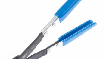

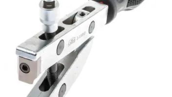

Welche Zange würdet ihr Euch für sowas anschaffen,
für die Achsmanschette reicht die aus Bild 1. Wenn es um die Staubmanschetten der Spurstangen geht ist Nr. 2 die eindeutig bessere Wahl. Der Platz am Lenkgetriebe reicht gerade so zum Ansetzen der Zange, zusammendrücken ist echt schwierig mit dem Teil von Bild1.
Danke, genau so was hab ich nämlich befürchtet
