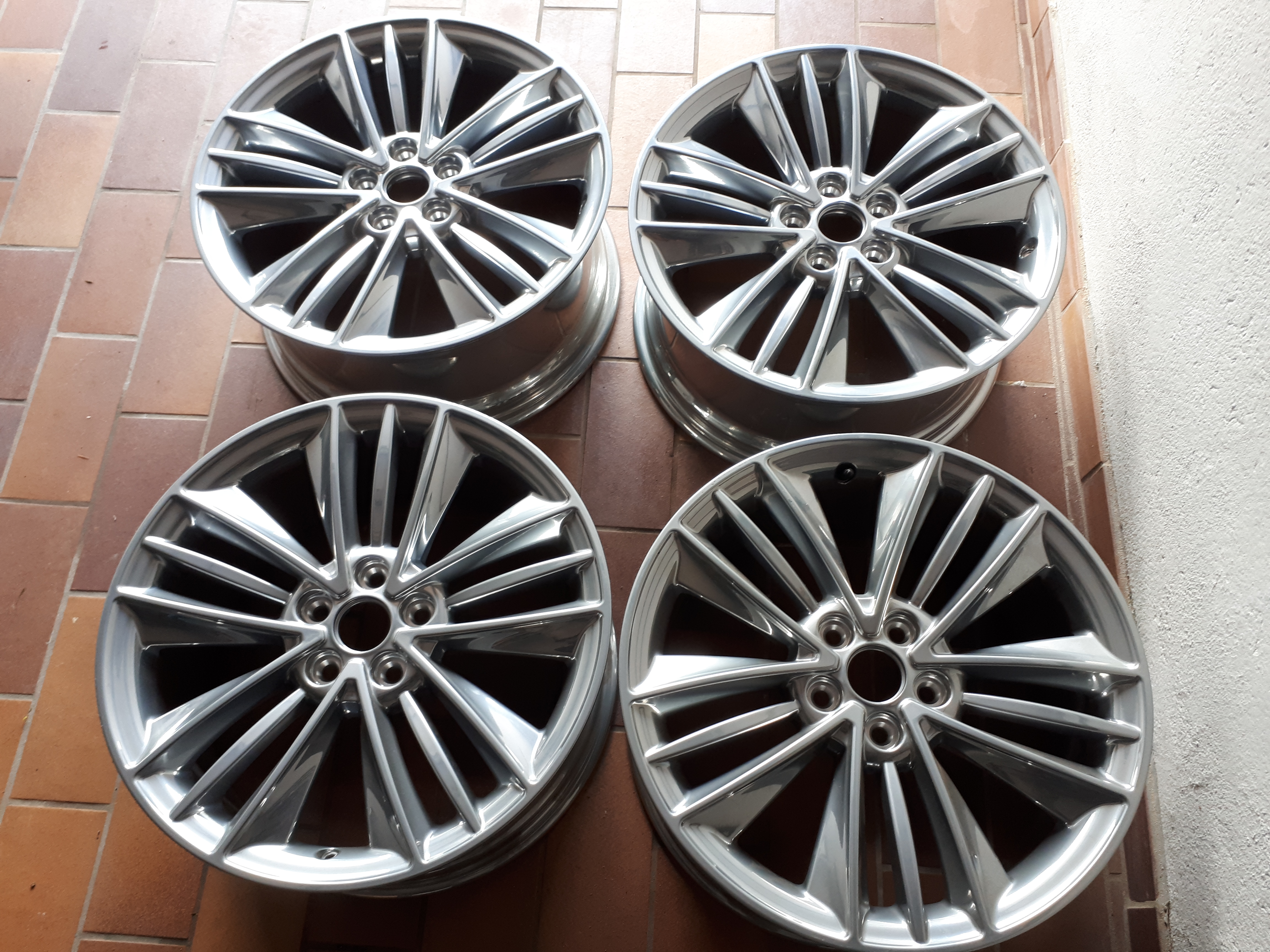

  • Denke da an die original 19 Zöller...
    Falls es um diese hier geht, technisch passen die schon, haben auch die MK4 19 Zoll Größe 235/40/R19.

  • Hi,
    ich habe auch noch schöne Vignale Felgen 8x18 in der Garage liegen. Da lt. Ford die Felgen vom MK5 nicht kompatibel sind, habe ich recherchiert. U.a. mit dem Ford Kundecenter, Fordhändler gemailt .... alle erzählen was von geänderter Aufnahme. Die Radbolzen könnten durch Ermüdung abreissen etc. M.E. passen die Felgen.
    Den einzigen Unterschied den ich ausmachen kann, ist die Umdrehung der Radbolzen. Mit der Originalfelge haben ich neun Umdrehungen, mit der Vignalefelge nur sechs. Und jetzt?? ?
  • Schraub sie drauf und fahr , du bist der erste der es merkt wenn was nicht geht.
    Wenn es von der Traglast passt, die sechs Umdrehungen langen alle mal, hab auch nicht mehr mit meinen H&R Spurplatten.
    Ich hab seit Jahren Felgen vom Opel Omega auf dem Astra H meiner Frau...................loift.
    Schaut eh kein Schwanz drauf wenn da ein Original Ford Zeichen drauf ist zun TÜV hab ich halt immer Winterreifen drauf.
  • Grüß Dich, ich überlege tatsächlich.
    So wie's aussieht waren die Teile noch nie am Auto. Nur Reifen waren drauf. Man sieht Spuren vom aufziehen und an zwei Felgen leichte Lagerspuren. Ich kann Dir gerne Foto's senden.
    Ich habe mit Versand 780,- Euro bezahlt ..... ?
