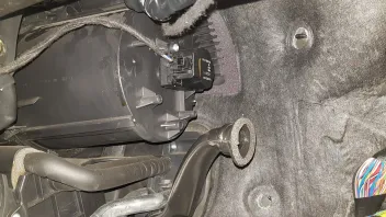

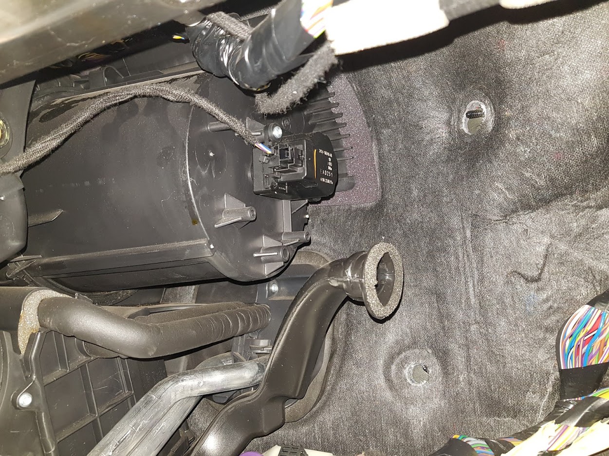

  • Moin also wenn ich das Handschuhfach ausbaue komme ich da nicht ran.Siehe Foto.
    Wenn ich mir bei ebay den ganzen Klimakasten ansehe ( Link ). Muss man den Lüfter von der Fahrerseite ausbauen.
    Und das mit meinen Bandscheiben. ätzend

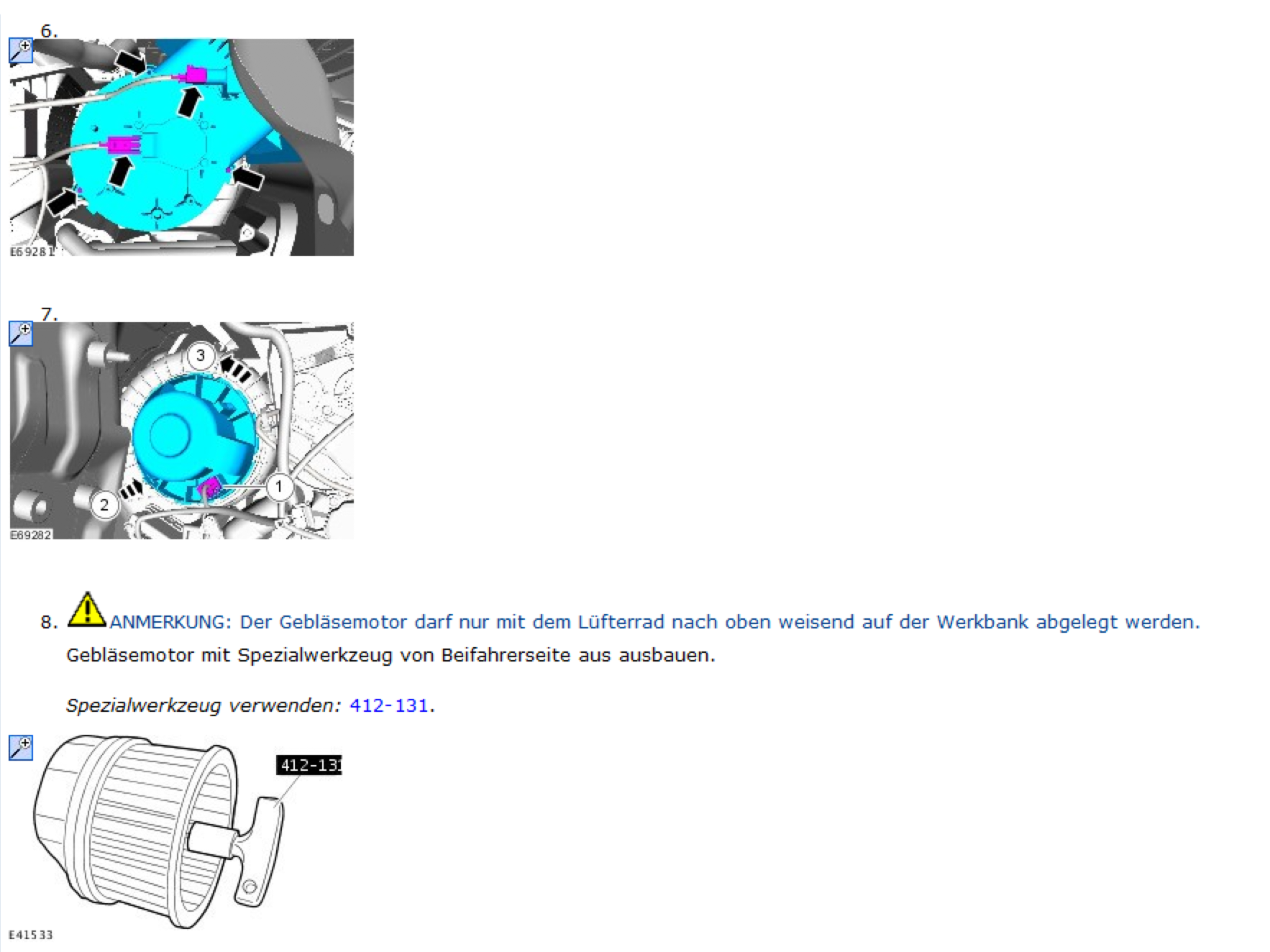

  • Ja, klar, so war es doch auch in der Anleitung die Dermon4 verlinkt hat zu lesen... verstehe das Problem grad nicht? Die Beifahrerseite machst Du nur auf um die Stecker vorher abzunehmen.

    Irtum , du machst auf der Beifahrerseite den Deckel ab um ans Lüfterrad zu kommen.
    Auf der Fahrerseite wird der Stecker abgesteckt und die Verriegelung gelöst.
    Dann wird auf der Beifahrerseite der Schlüssel aufgesteckt und die
    Motor-Lüftereinheit ein Stück gegen den Uhrzeigersinn gedreht und
    zur Beifahrerseite hin entnommen.

    Sorry aber das kann ich so nicht verstehen, bei meinem Auto ist bild 6 Beifahrerseite und Bild 7 Fahrerseite. Lüfterrad ist also auf der Fahrerseite und der Stecker auf Bild 6 ist auf der Beifaherseite.
    Für mich ist das eine Anleitung aus England, da würde es passen
  • Sorry aber das kann ich so nicht verstehen, bei meinem Auto ist bild 6 Beifahrerseite und Bild 7 Fahrerseite. Lüfterrad ist also auf der Fahrerseite und der Stecker auf Bild 6 ist auf der Beifaherseite.
    Ist bei jedem Linkslenker so , und wo ist jetzt der Teil wo es kompliziert wird ?

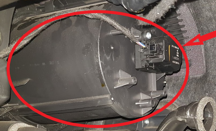

  • Vielleicht noch mal so?
    Der ganze schwarze Deckel im Kreis muss ab.
    Da drunter ist das Lüfterrad
    sieht dann in etwa so aus wenn der Deckel ab ist.
    Auf der Fahrerseite noch der Stecker vom Motor ab und entriegeln.
    Dann das Ford Tool drauf und und zur Beifahrerseite raus nehmen.

    Daher die Anleitung wie oben wo man quasi durch die Hintertür in den Gebläsekasten kommt, und dann mit dem Werkzeug den Motor von dem Drehdeckel abzieht.......
    Nur wie bekommt man den Deckel ab?
    VG
  • Indem Du die Schrauben löst, ich sehe auf dem Bikd mit dem Kreis schon eine. Oben in der Mitte des Bildes. Ist doch auf dem Bild 6 auch zu sehen, sind sogar schwarze dicke Pfeile dran. Er zeigt doch das was Dir schon zigmal geschrieben wurde. Kappe ab, gegen den Uhrzeigersinn das Teil leicht gedreht und raus damit.
