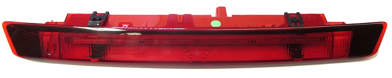

  • guten Abend mein ford mondeo turnier mit dem 2l ecoboost Motor und ca 130 km laufleistung halbes erwischt die Kofferraum klappe ist etwas feucht und linke bremslicht/Einheit
    Womit Dichte ich die ab
    Silikagasket oder wie das heißt oder Sanitär silikon? Oder was haltet ihr von plastik kit? Die Frage ist wenn ich die mal tauschen muss wie bekomme ich die Abdichtung gelöst?
  • gut ich würde sanitär silikon nehmen sie bekomme ich dann die bremsleuchte raus für ein evtl. Birnen wechsel oder wechsel der einheit
  • Ossi hats doch in dem verlinktenThread schon kurz beschrieben. Und nicht vergessen beim Facelift sind in allen 3 Bremsleuchten LED drin, keine "Birnen".
  • So sieht’s aus. Schön lesen und dann die Klammern wieder suchen die das dritte Bremslicht halten:doublethumbsup: Ach übrigens ich habe stink normales Silikon genommen. Da ich kein Transparent mehr hatte musste Grau herhalten. Schön drauf, Rücklicht einclipsen und Silikonreste entfernen
  • ja okay aber meine Frage ist wenn ich die bremsleuchte mit silikon abdichten und damit quasi festkleben wie bekomme ich dann die bremsleuchte ab!
    Quasi ohne an der Heckklappe was zu beschädigen
  • Wir sprechen hier von Silikon und nicht von 2 Komponentenkleber :doublethumbsup: Kannst auch eine Neue kaufen. https://www.kimmerle-onlineshop.de/2414651-ford-o…-2010-2014.html
  • naja es gibt auch Moosgummi selbstklebend auf Rolle oder am Stück zum Zuschneiden (bei eGay z.B.).
    Einfach die original Dichtung nachbilden wäre wohl die eleganteste Lösung.
    Also ich würde es jedenfalls so machen...
  • Ich habe meine auch mit Butylband gemacht .. .das ist das einfachste ! und man bekommt es auch wieder ab und ist eigentlich die beste Variation.
    Welche breite hast du genommen 6 oder 8 mm
  • Die Dichtung ist ja auf der einen Seite etwas breiter als auf der anderen, 6 mm reichen also, außerdem drückt sich das auch noch etwas platt. Und nicht zu dickes Band nehmen sonst bekommst du die Leuchte umso schwerer wieder befestigt.
  • Ihr könnt das silikon ja auch auftragen und ohne die leuchte einzusetzen aushärten lassen dann wäre es eine dichtung.
  • Alter! Wir reden hier von einem Bremslicht, was abgedichtet werden muß! Nimm Silikon oder Dichtband und fertig. Was absteht wird abgschnitten.
