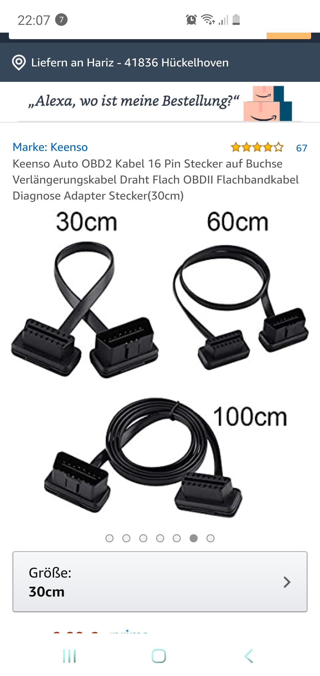

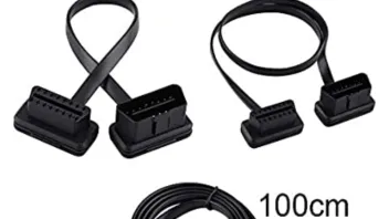

  • Ich denke so was in dem Art ist einfacher
    als Passende Bluetooth Dongl zu suchen,oder wenn man löten kann,selbst eine Adapter verlängerung basteln. Manchmal denkt man zu kompliziert.

  • Das ganze gibt es dann sogar noch mit Y-Weiche... habe aber auch schon Leute gesehen die die Buchse einfach abgeschraubt und loose in das Fach gelegt haben.

  • Man kann den OBD Anschluss aus der Verkleidung aus ausklipsen und dann samt Bluetooth Stecker im Fach ablegen.
    Dann gehts ganz ohne irgend welche Verlängerungen.
    Hab ich genauso gemacht, vorallem haber ich bei mir ja noch diese blöde Telefonhalterung hinter meiner Klappe... Also einfach den Stecker rausklipsen, OBD2 Stecker rein und nebendrann legen, ist ja platz genug... Klappe zu und fertig ;)
  • Das ist natürlich billigste Lösung,und oben drauf umweltfreundlich :)
    Greta wird sich auch freuen.
