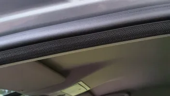

  • Unter den Abdeckleisten nahe der seitlichen Dachkanten, dort wo beim Turnier die Reling befestigt ist.
    Ein treuer Begleiter, ein ganz gewöhnlicher MK4 vFL Benziner, nix Ausgefallenes, einzig: es ist KEIN Turnier.
  • Die Bohrung zwischen Tür und Dach ist die befestigung für den Dachträger,da ist Gewinde drin.
    Ahhh .. muss ich gleich mal schauen ... DANKE!
  • Ist dann dieses Produkt: Link zu real.de passend für diese Bohrungen wie auf dem Foto von reinko? Oder muss das original von Ford etwas sein?
  • Nein
    So ein quatsch. guck mal wo die Reling sitzt und wo die brfestigungslöcher über den Türen sind.
