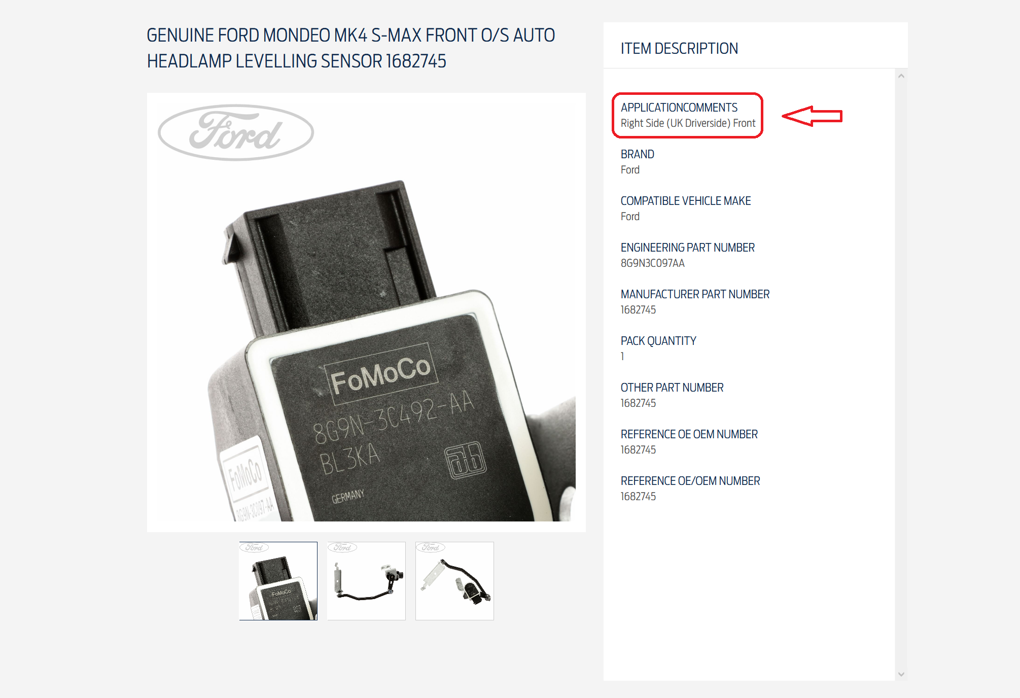

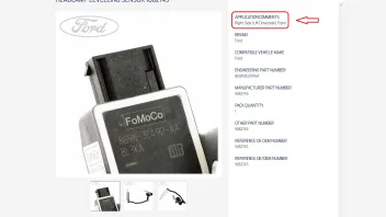

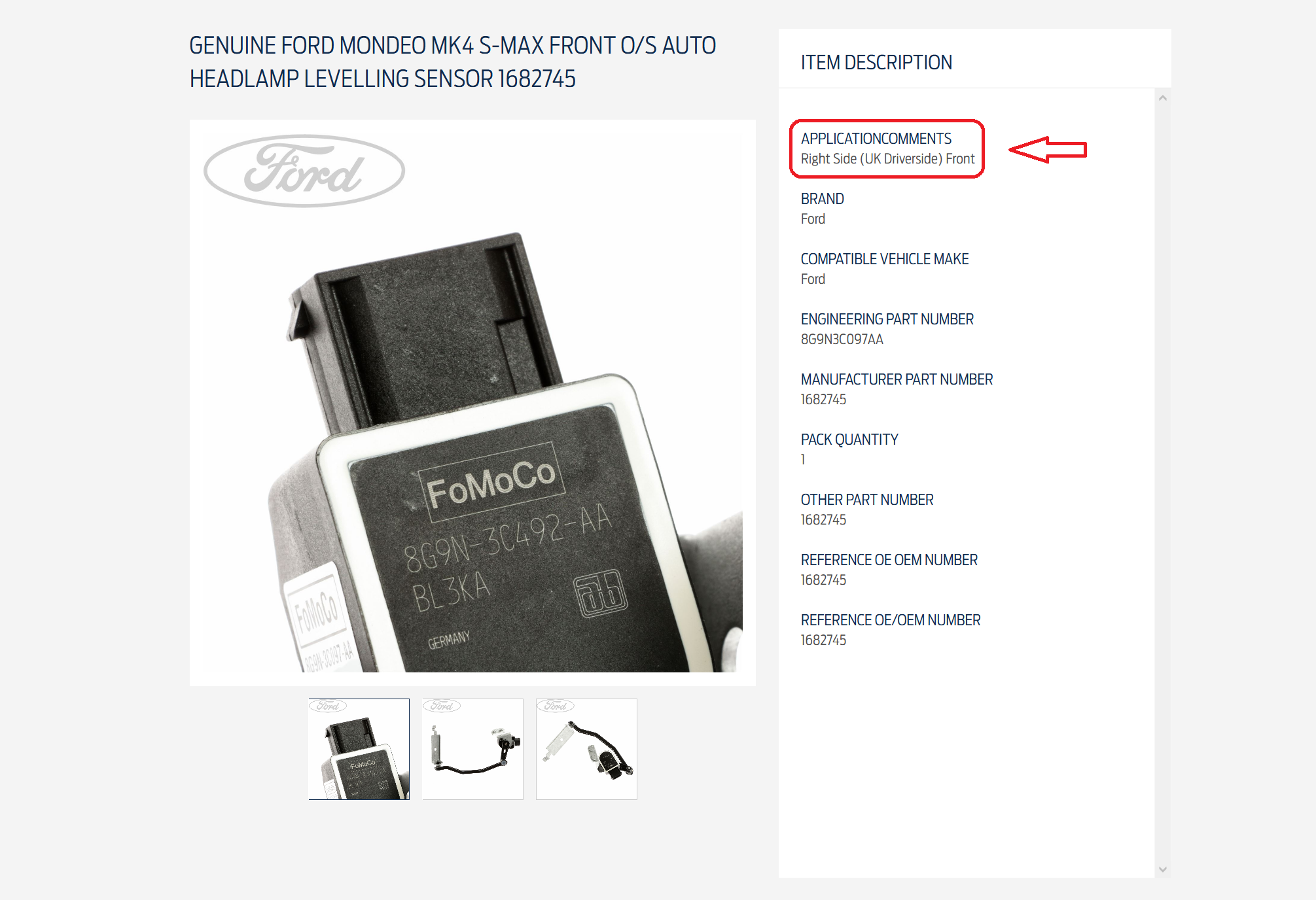

  • Bei LHD Xenon hat er aber nur 2 die links sitzen.
    Ich denke das die für die rechte Seite entweder für RHD Fahrzeuge sind oder alle 4 nur beim IVDC Fahrwerk Verwendung finden.
