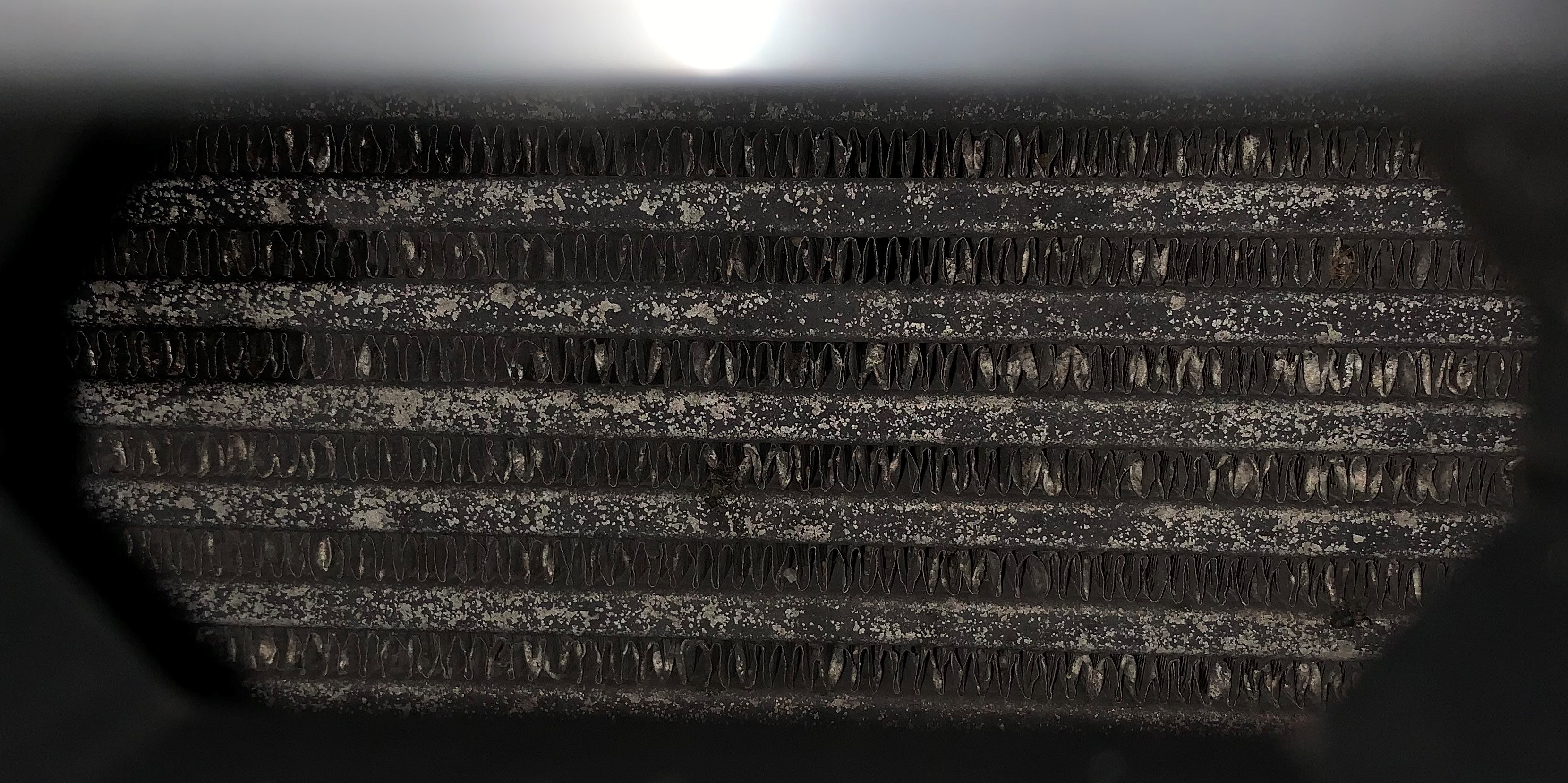

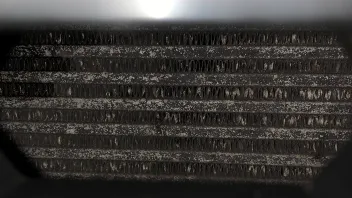

  • Was man wissen sollte ist der deutliche Leistungsverlust bei hohen Temperaturen, ab 30° merkt man es, ab 40° (war ja dieses Jahr Gott sei Dank nicht so heiß wie 2019) hat meiner gefühlt 100PS.
    Dann schau Dir mal den LLK an. Als ich bei meinem wechseln musste (Anschlusskasten undicht/vergammelt) waren die Lamellen fast über die ganze Fläche zusammengedrückt. Da Passte nicht mehr viel Luft zum kühlen durch. Nach dem Tausch gefühlt mehr Drehmoment. War aber natürlich auch undicht.
  • Guter Tipp... stimmt schon, gut sieht anders aus (nach 330tkm). Vielleicht auch von innen Voll.. dann häng ich vorm Sommer mal einen neuen rein :doublethumbsup:
