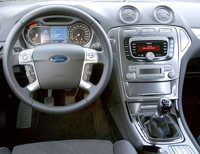

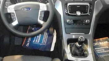

Umbau der Mittelkonsole im vFL auf FL-Optik
  • Das Thema wurde schon mehrfach angerissen aber nie hat einer bis zum Ende durchgehalten :-/

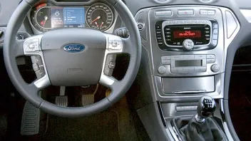

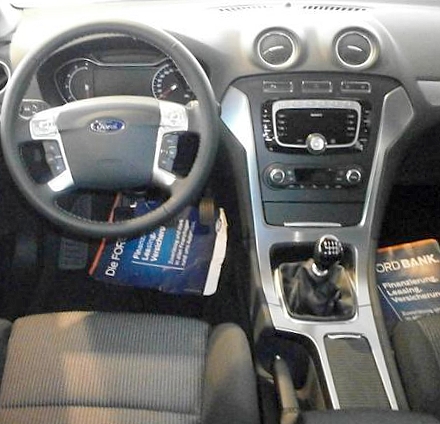

    Die Aufgabenstellung ist ein MCA in einen vFL zu bauen und auch die Mittelkonsole dieser Optik anzugleichen.
    IST (Beispiel):
    SOLL (Beispiel, in Echt gibt es auch hier einen Start-Knopf):
    Zunächst habe ich gedacht das es ausreichend sein müsste nur die Blenden zu wechseln, also alles von oben bis einschließlich Becherhalter. Der Schaltsack-Ring scheint derselbe zu sein bei beiden Varianten, ebenso ist der SH-Schalter gleich. Auf den ersten Blick wirkt das sehr kompatibel, aber es ist wohl komplizierter?!
    Es gab aber Aussagen das die Form/Steigung geändert wurde. Was ist da dran? Wäre es z.B. ausreichend/möglich den Mittelkonsolteil zu wechseln?

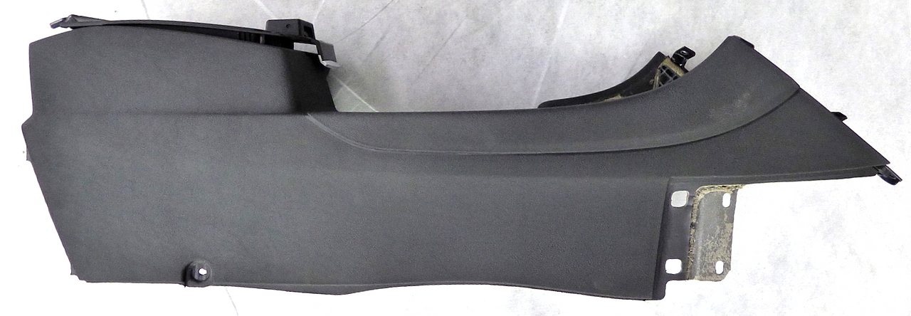

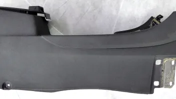

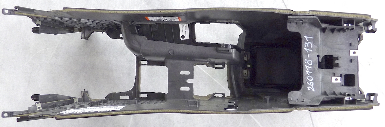

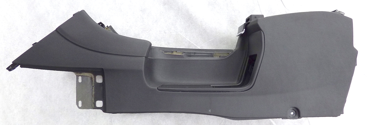

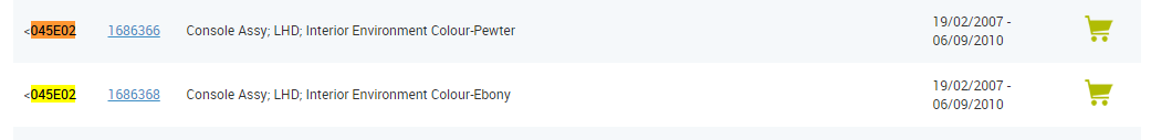

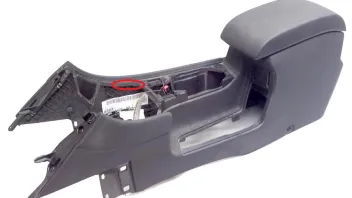

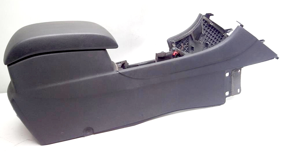

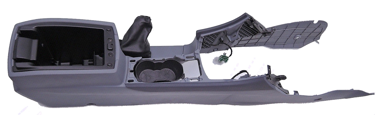

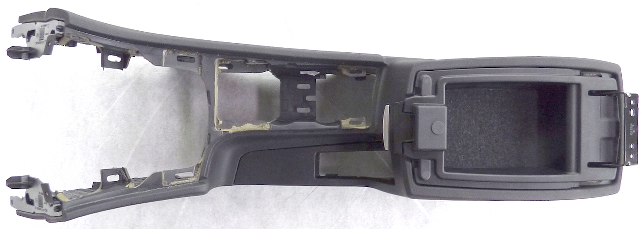

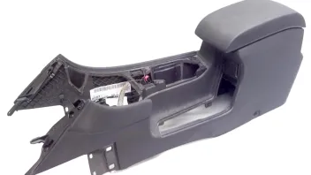

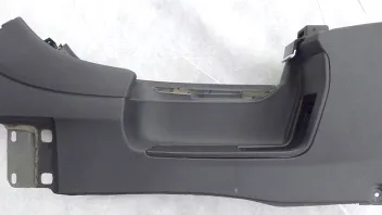

  • Ich habe mal über eine vFL VIN und eine FL VIN geschaut. Die Mittelskonsole (also die Tunnelabdeckung vom Schaltsack bis zur Mittelarmlehne) haben einen unterschiedlichen Bauzeitraum im Teilekatalog:
    vFL:
    FL:
    Wenn ich mir die Bilder von den Teilen so ansehe finde ich aber zunächst keine gigantischen Unterschiede, aber vielleicht seht ihr einfach mehr als ich!?

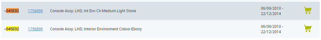

    Ich habe die FINIS dazu in eine Teilenummer umgewandelt weil nach FINIS findet man keine Gebrauchtteile.
    vFL = 1686368 = 7S71-A045A20-A*
    FL = 1756898 = CS71-A045A20-A*

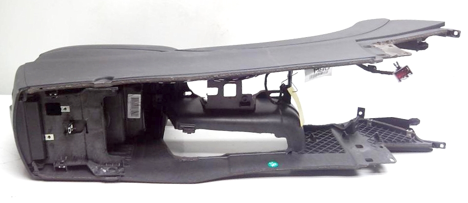

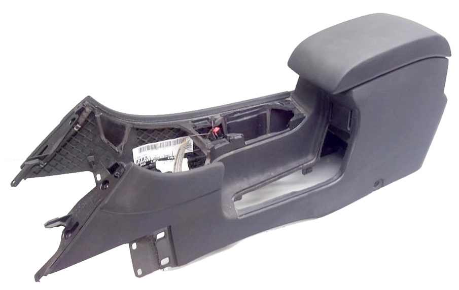

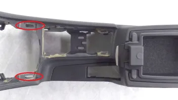

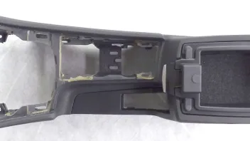

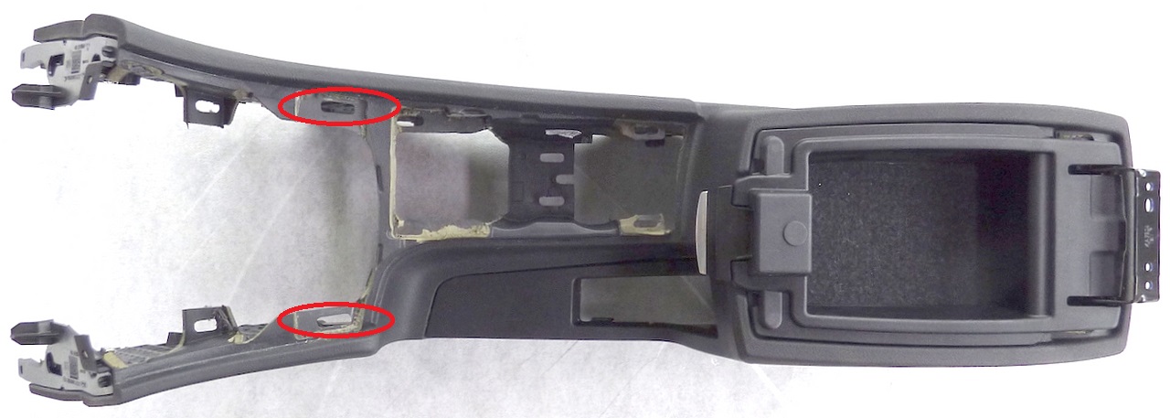

  • Zb die Befestigungslöcher für die Blende beim Fl fehlen beim vFl
    da die Blenden selbst ja schon von der Form her völlig unterschiedlich sind.

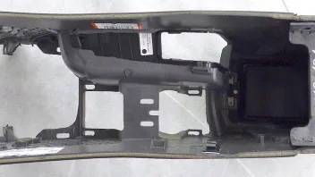

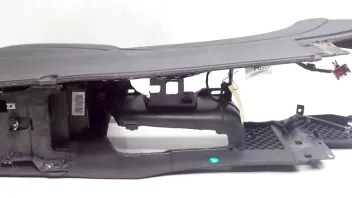

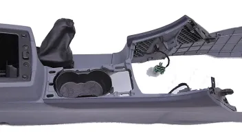

  • Ich dachte auch eher daran die ganze Konsole zu tauschen. Mit der MiKo bekommt man das ja noch einigermaßen gut hin. Die Frage ist wohl wie es am Übergang zum Armaturenbrett ausschaut, bzw. in dessen Verlauf. Hab leider noch kein vFL-Bild gefunden was von den Perspektiven her genauso gut ist wie das vom FL um es mal optisch übereinander zu legen.
    Die Befestigungspunkte der Konsole unten und vorn sehen jedenfalls identisch aus.
  • M.E. hat die MiKo im vFL eine andere Steigung als im FL. Damit paßt das untereinander schonmal nicht zusammen.
    Also müßtest Du die komplette Anlage von Armaturenbrett bis Mittelarmlehne austauschen.

    moin.
    deine bilder im eröffnungspost zeigen ja auch den fl mit 'nem sony-holdudieladio und nicht mit einem mca. mich hat das zunächst irritiert. augenscheinlich macht das keinen unterschied, aber wir reden hier über unsere mondeos...:klatsch:. ich gehe mal davon aus, dass du bereits soviele auseinandergebaut hast, dass du mit sicherheit weisst, dass es keinen unterschied macht, ob nun a oder b verbaut werden.

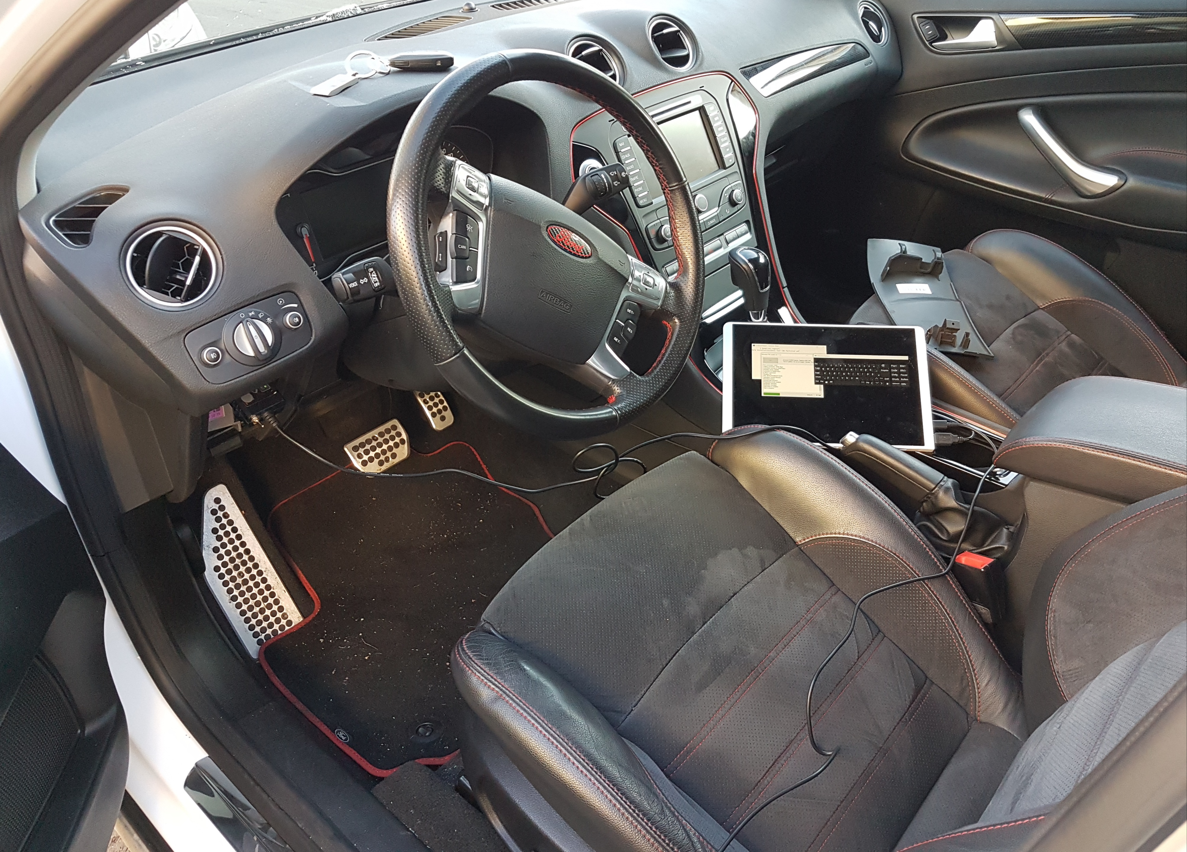

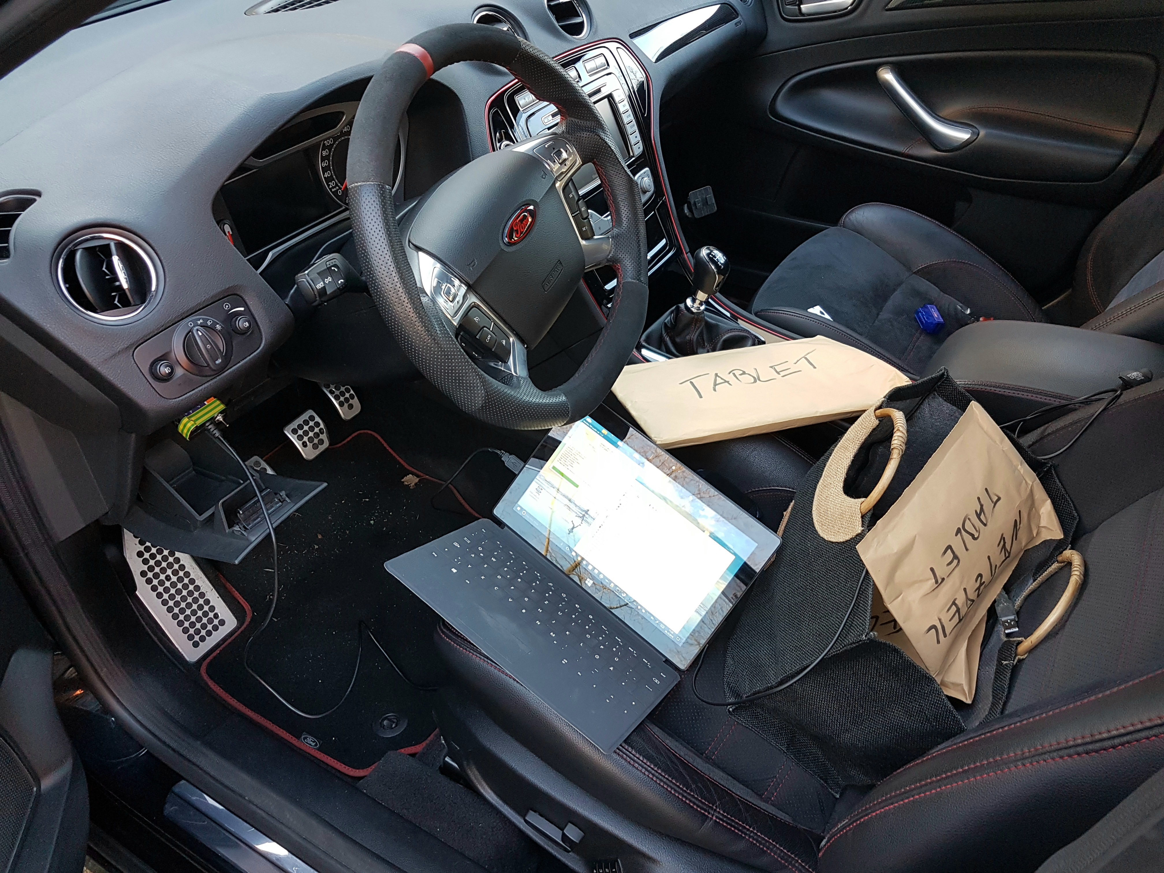

  • Wir haben ja beide, vFL und FL, lange Zeit parallel gefahren. Und m.M.n. sind die Mittelkonsolen gleich, was die Steigung u. Position angeht. Dad gibt ja auch der Schaltknüppel vor. Aber seht selbst:
  • Wow FastFranky, jetzt musst ich wirklich zweilmal hingucken! ;)
