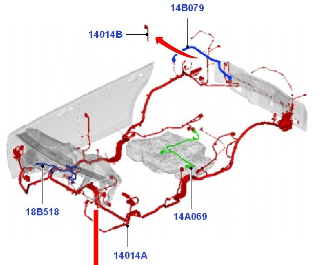

Mit einem online Zugang zu ETIS bekommst du was du willst zusammengefummelt, Kabelstrangverlauf, Steckerbelegung mit Funktion, Positionen Stecker und Kabelverlauf im Fahrzeug.
Ja, schon, aber eben nur für sein Fahrzeug. Was nicht in ETIS drin ist, sind die Strippen, die unbenutzt im Strang sind. Und deren Bedeutung erfährt er auch erst, wenn er über eine VIN sucht, die die gesuchte, aber unbekannte Funktion ab Werk drin hat.

Nö man kann auch nach Aussstattungsvariante suchen.
Das nachziehen von Leitungen, oder die Suche nach vorhandenen Leitungen für das nachrüsten von Komponenten ist immer eine aufwändige Sache. Das begleitet mich bei all meinen Retrofits. Manchmal hat man Glück und bestimmte Kabelstränge wurden nur in wenigen Varianten gefertigt und man findet Leitungen für Dinge die man im Fahrzeug selbst garnicht hatte und kann diese somit original verwenden. Allein das rauszufinden ist viel Arbeit und letztlich nicht nur durch lesen von Plänen möglich, oftmal muss man einfach nachschauen.
Leider nur all zu oft muss man aber nachrüsten und auch das ist nicht trivial, denn wenn man das so originalgetreu wie möglich machen möchte muss man natürlich auch wissen wie die Verbindungen laufen würden, wären sie ab Werk. Und es so zu tun hat viele Vorteile die sich nicht jedem sofort erschließen. Bei einer Reparatur beispielsweise verlassen sich die Mechaniker daraus alles so vorzufinden wie es ab Werk erdacht wurde. Lässt man hier eigenwillig eine Steckverbindung aus hat derjenige ein großes Problem und zwar sowohl beim zerlegen als auch beim späteren Zusammenbau.
