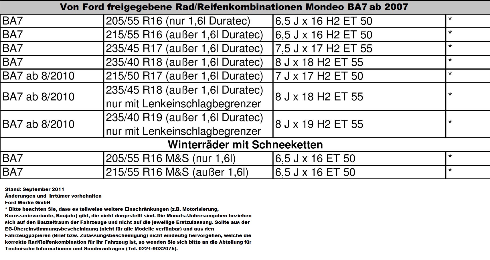

  • der 2.0 TDCI darf nicht mal die 205er ab Werk fahren. Auf den org. Ford Felgen kannst Du das vergessen. Ob Du Zubehörfelgen mit Zulassung für 195er bekommst bezweifle ich stark, ob Du damit vernünftig fahren könntest bezweifle ich noch mehr. Um die Reifen legal fahren zu können musst Du so viel in Gutachten stecken das das Geld erst nach mehreren 100Tkm wieder drin ist, wenn es überhaupt klappt. Außerdem wird die Ersparnis durch höhere Abnutzung des schmaleren Reifens aufgefressen. Für mich eine Milchmädchenrechnung.
  • Ich glaube bei BA7 sind 205er min.wegen Stabilität.
    Ohne schiess Gewehr.
    das auch nur beim 1,6er. Alle Anderen min. 215er

    Ja da hast du recht. 205er gehen nur beim 1.6er Benziner, der 1.6er Econetic hat 215er, jeweils auf 6,5x16 ab Werk.
