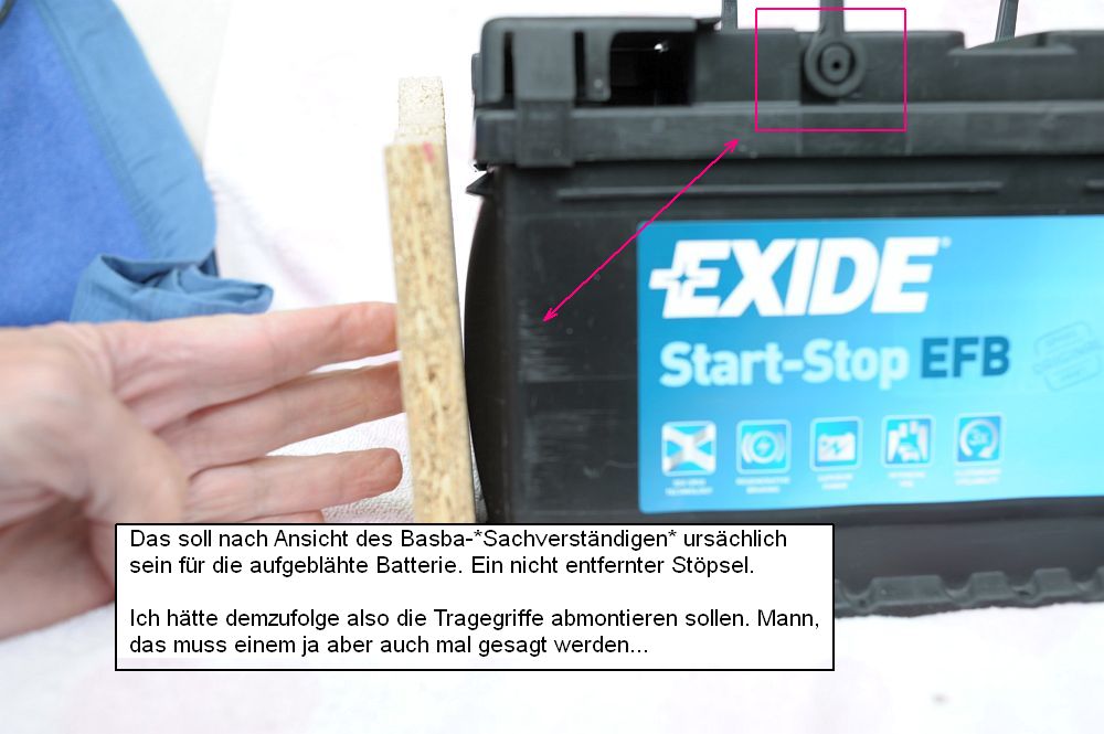

    und bezügich anderes kruses zeugs (titel): ich habe ja nun die neue exide hier seit januar hier neben mir im arbeitszimmer stehen. und mir überlegt, wenn ich jetzt die räder umstecke, dann kann ich den akku auch gleich mittauschen. ist ja eh da und steht mir auch iwie im weg. und arktisch ist es ja auch nicht mehr. nehme ich also das multimeter und guck mal, was die so an spannung eingebüsst hat und.. ick denk' ich fall tot um. spannung okay. aber: dit teil ist aufgeblät wie nix. rundum!
    deifi, was'n da passiert??!!??
    bevor die ganz klugen kommen: nachdem die batterie hier angekommen war, ist sie umgehend ausgepackt worden. der stopfen, dass das ding entgasen kann, wurde natürlich umgehend entfernt. die batterie wurde nicht bewegt, stand durchgängig neben mir, also warm und trocken...
    so!
    Kurz und bündig: Pech gehabt. da hast du wohl eine Montags-Batterie erwischt.

    nur, dass die jetzt trotz aller jungfräulichkeit und vorbildlicher ladung immer *fetter* wird. und da basba in sachen *hotline*, zeitnahem kundensupport und allgemeiner kommunikationsfähigkeit (oder ~bereitschaft) ein totalausfall ist, bin ich im weiteren vorgehen noch niX schlauer...
    egal was, egal wie.. wenn der frühling endlich mal rockt hier demnächst und die sommerschühchen draufkommen, wird auch der akku getauscht. bis dahin soll das *problem* hoffentlich geklärt sein.

  • ergänzend noch ein
    zitat der basba-konifere:
    Im Bild Nummer eins sieht man das dort noch ein Stopfen in der Batterie ist, bitte entfernen Sie diesen, dann werden die Wölbungen der Batterie
    auf Normalzustand zurück gehen.
