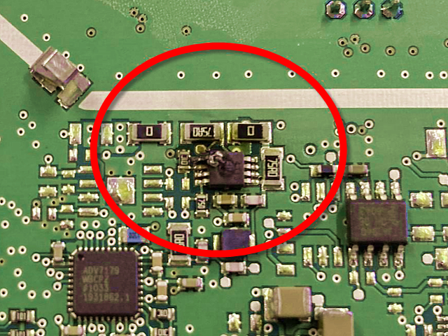

    Nachdem ich seit über einem Jahr ohne Kamera rum fahre und das Steuergerät schon gecheckt und reparieren hab lassen, habe ich die böse Vermutung, dass sich meine Kamera verabschiedet hat.
    Chronologie der Ereignisse:
    1) Komplettausfall der Kamera, kein Bild mehr

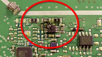

    2) Steuergerät ausgebaut, aufgeschraubt und Platine angeschaut => offensichtlich defekte Bauteile gefunden (angekokelt)
    3) Steuergerät reparieren lassen (neue Bauteile rein)
    4) Steuergerät wieder eingebaut, leider kein Bild
    Habe allerdings noch nicht den Fehlerspeicher löschen lassen, aber ich glaube nicht, dass das das Problem wäre (lasse mich gern eines Besseren belehren...)

  • Das Problem ist das die Bauteile im Steuergerät nicht einfach so kaputt gehen. Ein Fehler der häufig in Kombination auftritt ist das es einen Defekt in der Kamera gibt und dieser dann aufs Steuergerät durchschlägt.
    Die Kamera selbst ist zwar leider zu öffnen aber natürlich sitzt das defekte Bauteil auf der Unterseite wo man eben nicht ganz so einfach dran kommt. Aber alles durchaus reparabel.
