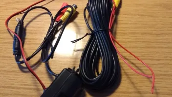

    Auf dem Bild liegt links die Nummernschildbeleuchtung mit integrierter Kamera bestehend aus
    - einer gelben Cinch-Steckdose (A)
    - einem roten versenkten Cinch-Stecker (B)
    - einem dünnen roten Kabel (C)
    - einem dünnen schwarzen Kabel (D)
    Rechts im Bild ein langes Kabel mit jeweils einem gelben Cinch-Stecker (E) am Ende sowie einem dünnen roten Kabel (F).

  • Ich vermute mal das die Rote Buchse Strom Versorgung für kamera ist, die einzeln rot schwarze Kabel sind für Kenzeichen Beleuchtung,das du deine original raus geholt hast, musst der Zubehör led auch irgetwo Strom kriegen.
    Und der rote Kabel an gelben chinch kommt auf Rückwertz Scheinwerfer Plus pool.Natürlich Wenn du noch Original Kamera modul noch hast, kann man da Signal für Rote Kabel abgreifen.

  • 1. Was wird in den roten versenkten Cinch-Stecker (B) gesteckt?
    2. Was wird an das dünne rote Kabel (F) im Bereich der Nummernschildbeleuchtung angeschlossen?
    3. Was wird an das dünne rote Kabel (F)am anderen Ende des langen Kabels (d.h. im Umfeld des Radios) angeschlossen?
    4. Wie verlege ich am besten (am zweckmäßigsten) das lange Kabel von der Nummernschildbeleuchtung zum Radio?
    1. Stromversorgung Kamera plus/minus (+ an Rückfahrlicht)
    2. Zuleitung Kennzeichenbel. (+ an Kennz.-Bel-Leitung vom Fahrzeug)
    3. Das kommt einmal an den entsprechenden Anschluß am Radio dass dieses erkennt wenn der RG eingelegt ist(nur wenn erforderlich, kommt aufs jeweilige Radio an, dh. ob das Radio das RG-Signal über den CAN-Bus empfangen kann oder nicht. Wenn nicht dann muss man es dem Radio auf die "konventionelle" Art, also mit dem roten seperaten Kabel "mitteilen"), das andere Ende kommt dann wie die Plusleitung der Kameraversorgung ans + vom Rückfahrlicht
    4. Wie von veni beschrieben
    Gelb=Videosignal Kamera>Radio/Monitor

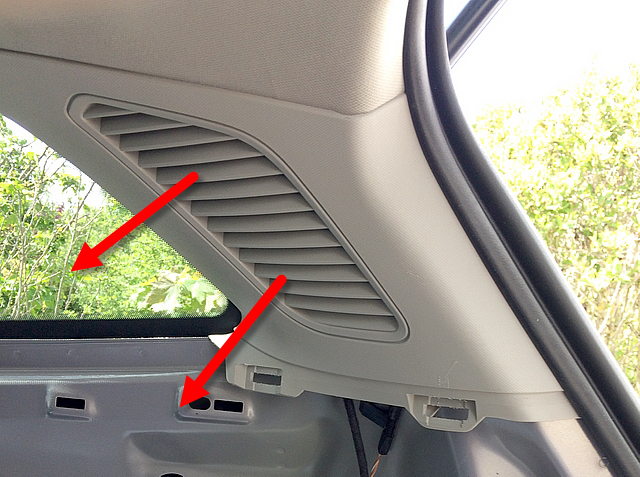

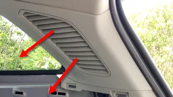

    Von der Heckklappe aus wird es durch den rechten Gummischlauch zum Fahrzeughimmel gezogen. Dafür den Schlauch ausbauen, den Spritzwasserschlauch von der Spritzdüse abziehen und aus dem Schlauch rausziehen, dann passt das Kabel mit Stecker durch.
    Mit Gummischlauch meinst du den ca. 12 cm langen balg-artigen Schlauch, der zwischen Heckklappe und Einlass zum Dachhimmel. Ich habe die Öffnungen zur Heckklappe und zum Dachhimmel freigelegt.
    WO muss ich den Schlauch ausbauen? WO sitzt die Spritzdüse?

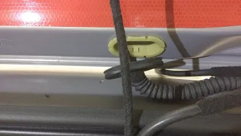

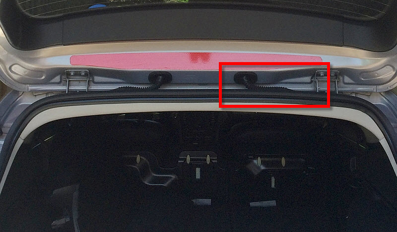

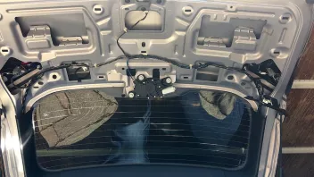

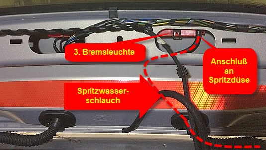

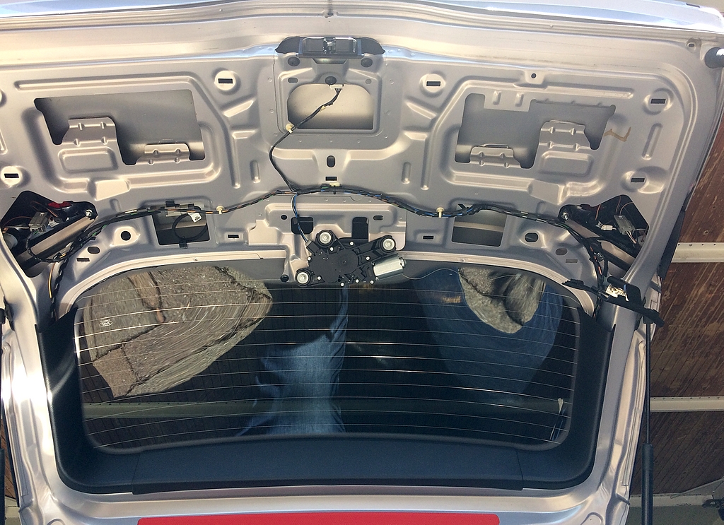

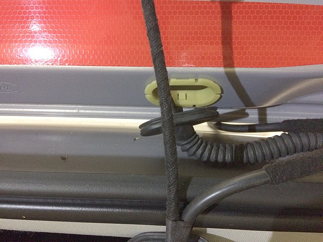

  • Ich nehme mal was aus meiner Original-RFK Nachrüstanleitung.
    Hier siehst Du rechts die Gummitülle durch das der Spritzwasserschlauch der Heckwischdüse verläuft. (durch den auf der rechten Seite gehen die ganzen Versorgungsleitungen)
    Nachdem Du die Heckklappen-Innenverkleidung vollständig entfernt hast:
    siehst Du durch die Montagelöcher auch die 3. Bremsleuchte und den Anschluß vom Spritzwasserschlauch daran:
    Nun löst Du die Anschlußstücke der Heckklappen-Gummitülle oben und unten ab (einfach abziehen):
    Jetzt muss der Sprizwasserschlauch ab. Dazu am besten die Bremsleuchte ausbauen (rausdrücken) dann lässt er sich leicht abziehen und später wieder aufstecken.
    Nun kann man den Schlauch komplett zurück ziehen, sodass die Tülle frei ist und genügend Platz bietet das Kamerakabel da später samt Stecker durchzuführen.
    Anschließend die Gummidichtung von der Kofferraumluke abziehen. Und auch die Plastikabdeckung an der D-Säule herausziehen (ist mit zwei Federklammern nur eingeklickst):
    Jetzt kann man den Dachhimmel hinten etwas ablassen um die Kameraleitung sauber verlegen zu können. Zuerst durch die Gummitülle, dem Dachhimmel entlang bis in die D-Säule und runter in die Seitenwange verlegen. Die Leitung mit geeigneten Blechsockeln und Kabelbindern, oder wenigstens mit Gewebeklebeband am Blech fixieren (sonst klapperts oder dröhnt es später vielleicht mal).
