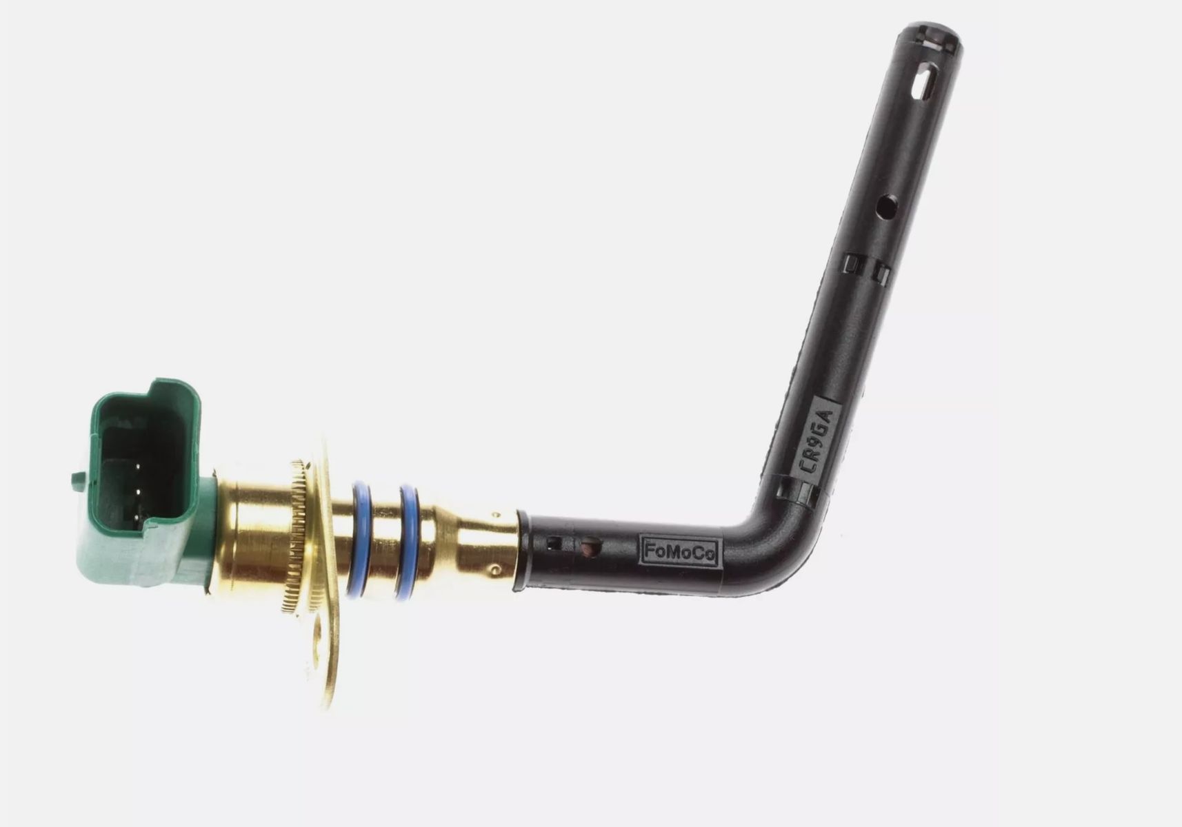

  • Wenn wir schon beim Thema Öl und Sensor sind noch eine weitere Frage:
    Im ELMConfig gibt es auf Seite 4 den Öl-Level-Sensor.
    Welcher Motor hat denn diesen, bzw. ggf. in welchen Ländern?
  • Bei Ford Europa m.W. nur der Galaxy 2,0 EcoBlue ab BJ 23.

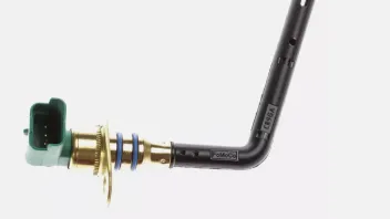

    Dieser wird in ETIS als "Motorölstand,-temperatur und qualitäts-Sensor" betitelt,
    also scheint er auch Temperatur zu erfassen.

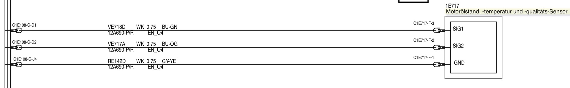

  • Eben noch mal in den Schaltplan geschaut, der Sensor wird nur über 3 Adern angeschlossen und gibt
    nur 1 Signal raus, denke nicht das der die Temperatur im " Klartext " ans PCM weitergibt.
  • Der Sensor scheint sich wohl selber was " zusammen zu reimen" und gibt diesen Wert laut ETIS ans PCM weiter
    Berechnung der Ölqualität
    Das PCM berechnet die Ölqualität anhand des gemessenen Ölstands und der durch den Sensor gemessenen Öltemperatur sowie der Motordrehzahl und des durchschnittlichen Kraftstoffverbrauchs. Der Fahrer wird über den fälligen Ölwechsel informiert.
  • Super, danke! Damit also eher weniger "Ölstand" sondern Qualität.
    Ich frage, weil der 2.0 EB in der Familie auch schon mal recht nahe an MIN war aber nichts anzeigte.
  • schon mal recht nahe an MIN war aber nichts anzeigte
    Das wird er auch nicht. Der ist schon in erster Linie dafür da um den Ölstand zu "messen". Das Ding schlägt aber nicht gleich Alarm wenn's mal so gut wie an Min steht. Ford hat da wohl seine "eigene Ansicht" von niedrigem bzw. zu niedrigem Ölstand.
