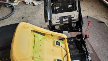

    Den Anfang soll nun die Umrüstung der Sitze machen.
    Meine Sitze sind bisher: Stoff/Beheizt/8x elektr. verstellbar.
    Daneben stehen Sitze: Leder/Alcantara, Klimatisiert, NICHT 8x elektr. verstellbar.
    Was ich nun will? Natürlich die eierlegende Wollmilchsau!
    Das also die Ausgangslage:

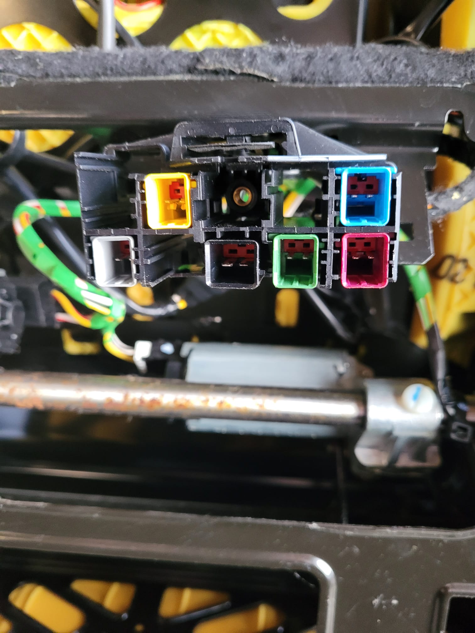

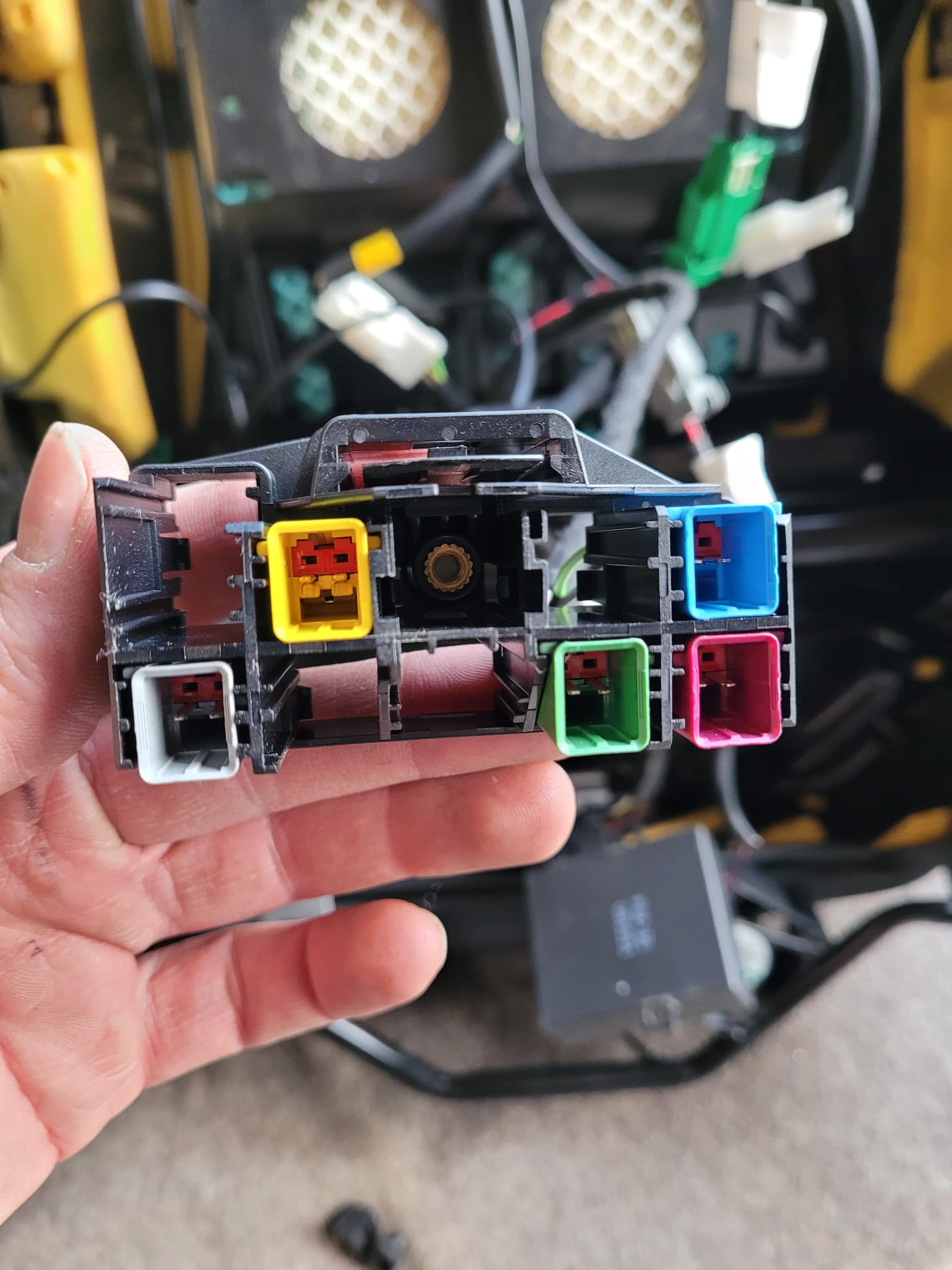

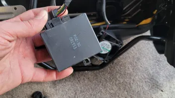

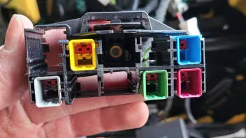

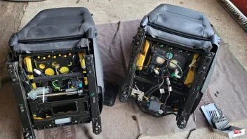

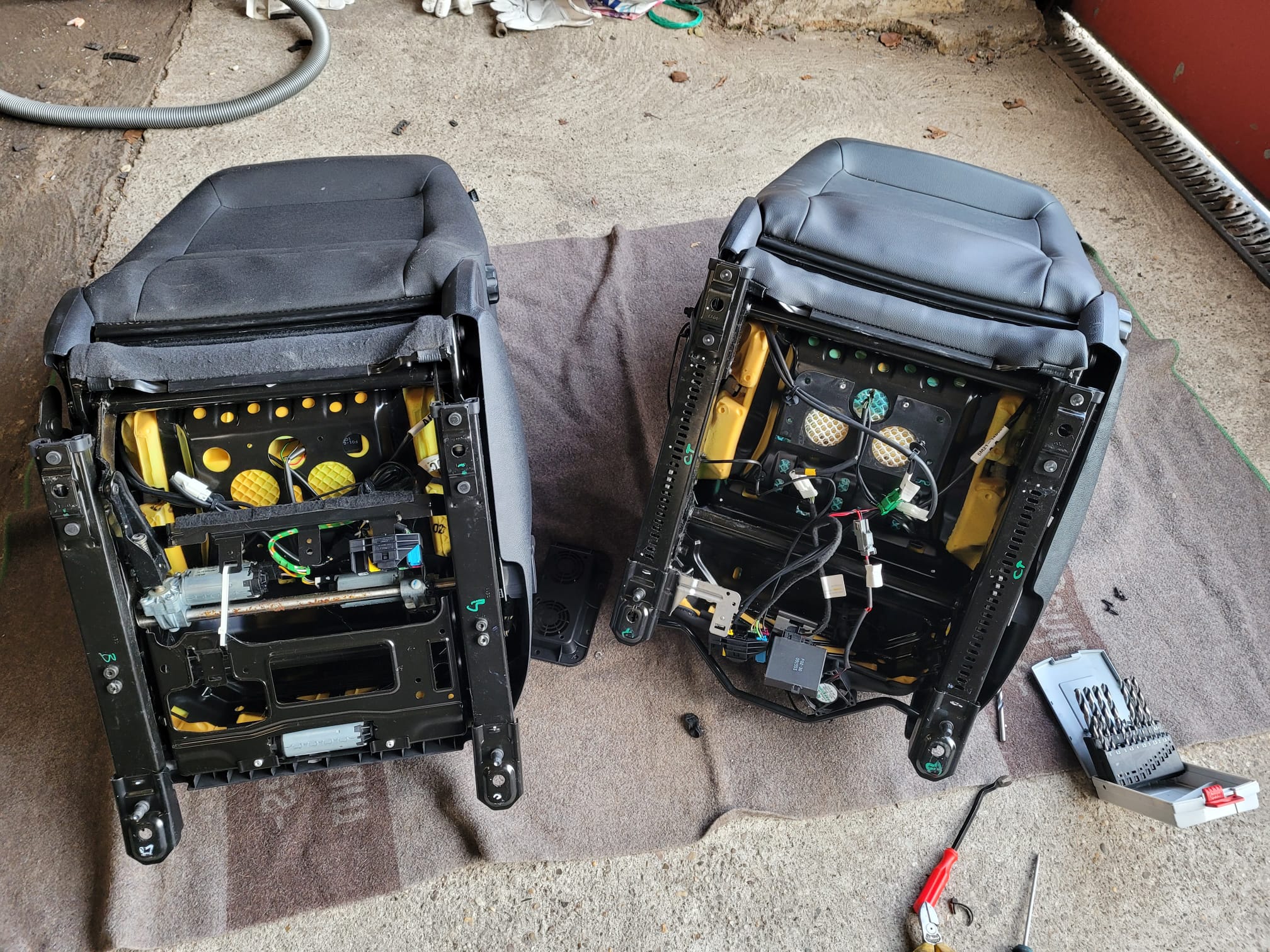

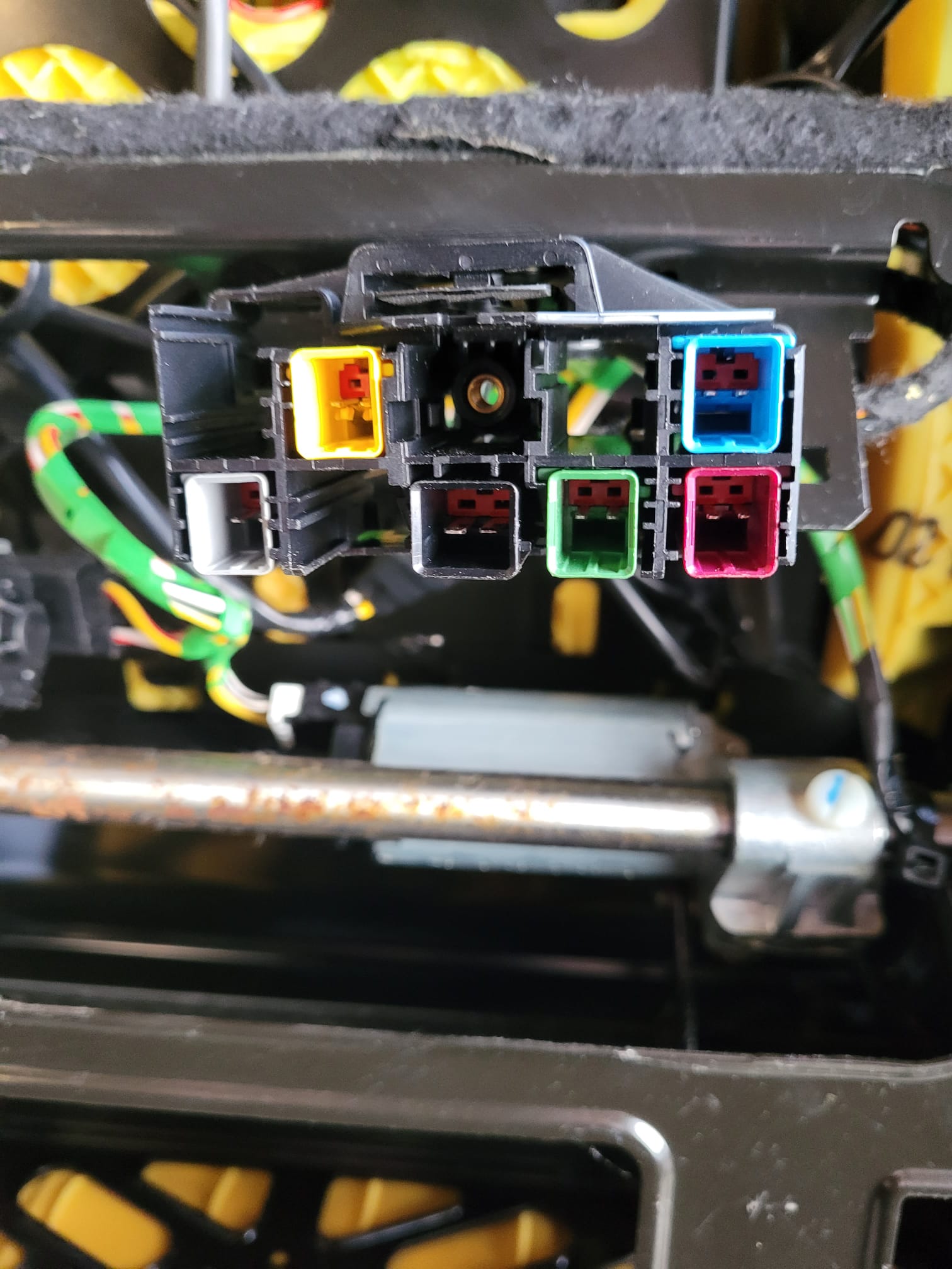

    Was direkt ins Auge fällt, MEINE Sitze haben sogar eine Pinbelegung mehr im Stecker. Dachte eher an weniger oder gleich viel. Natürlich haben meine die Ansteuerung der Verstellmotoren, dafür dachte ich aber, es fehlt die Ansteuerung der Ventilatoren. Pustekuchen, sowas gibts offenbar nicht separat.

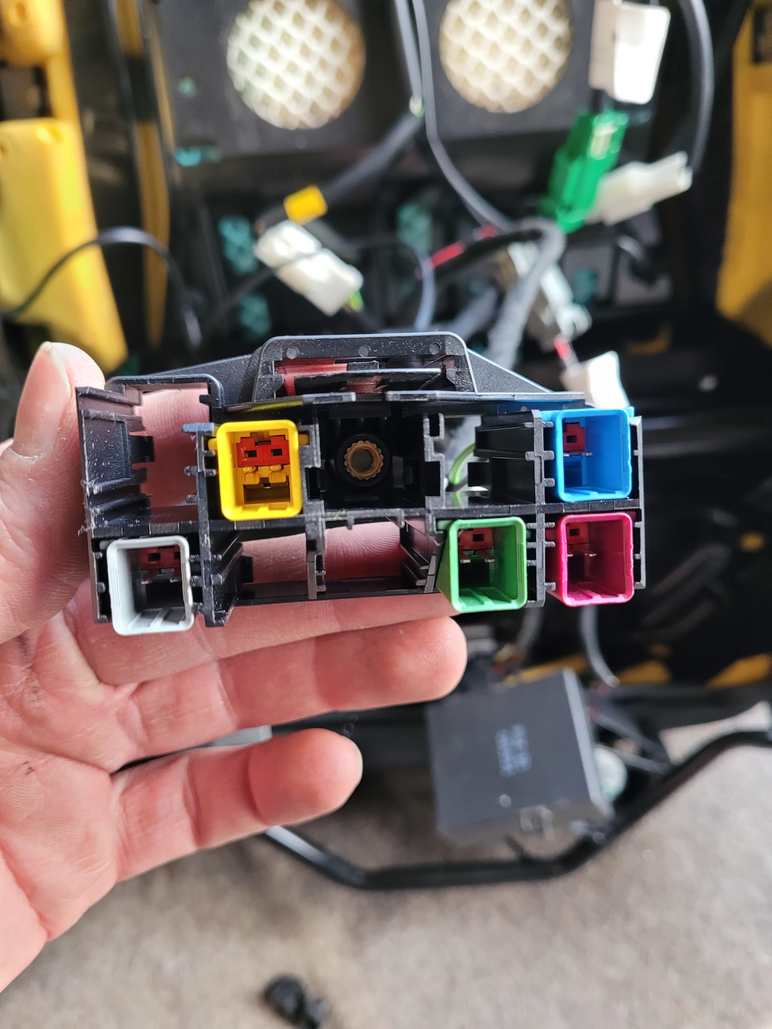

    Mein Stecker:
    Spendersitz:

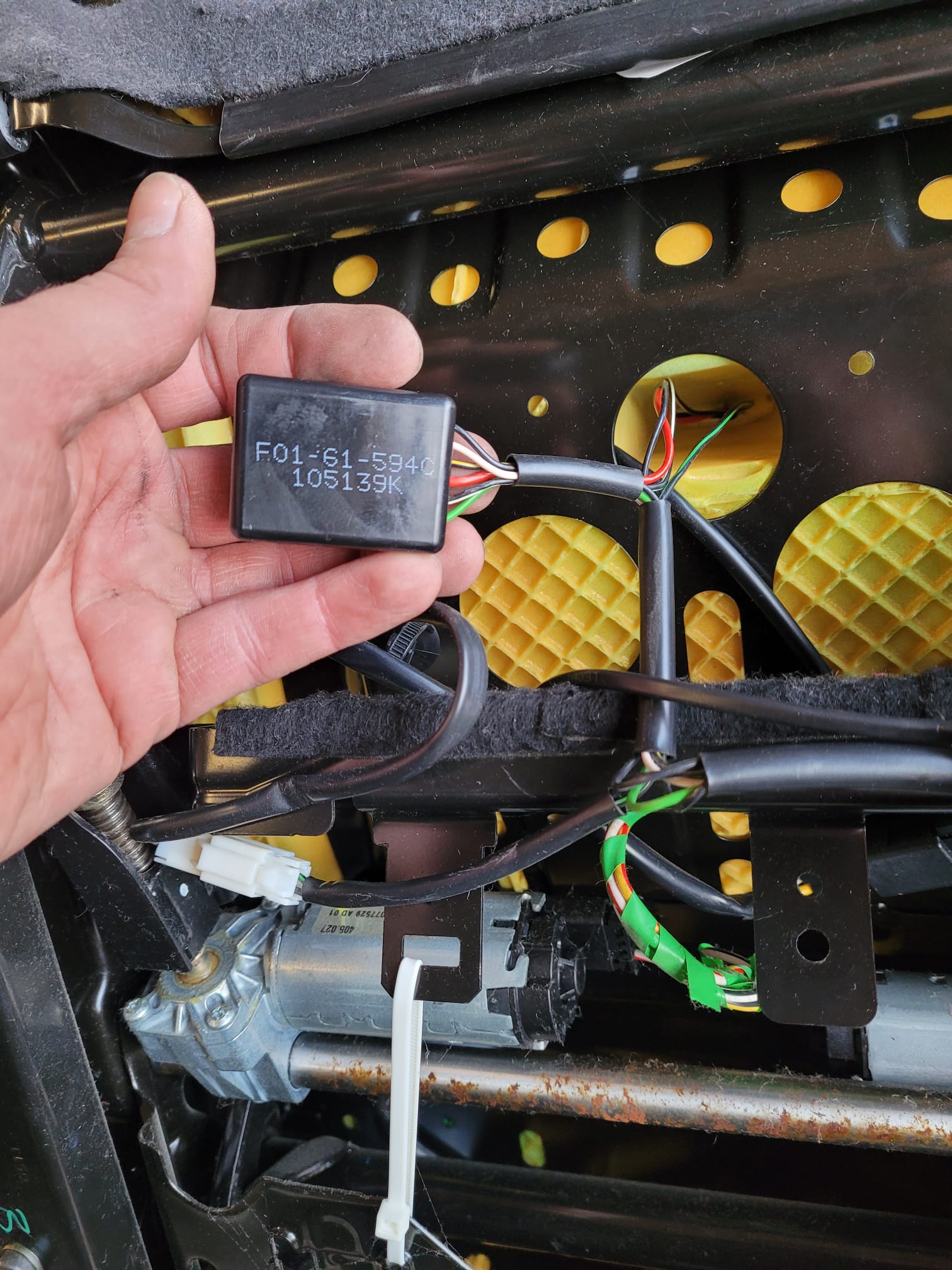

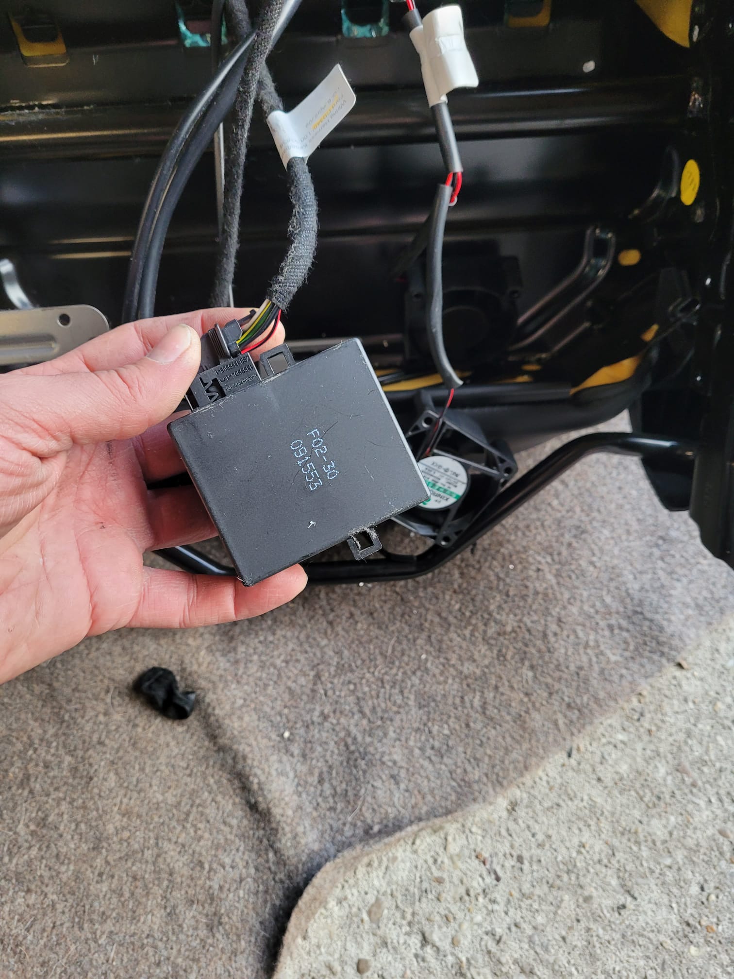

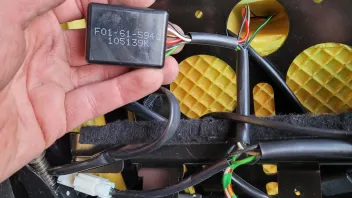

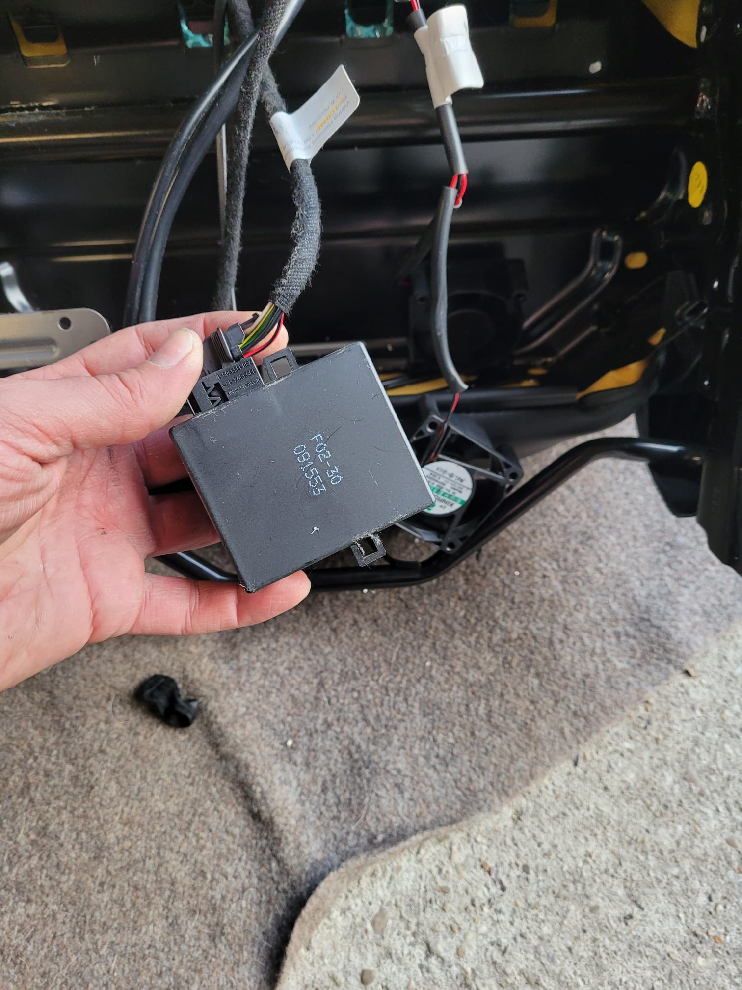

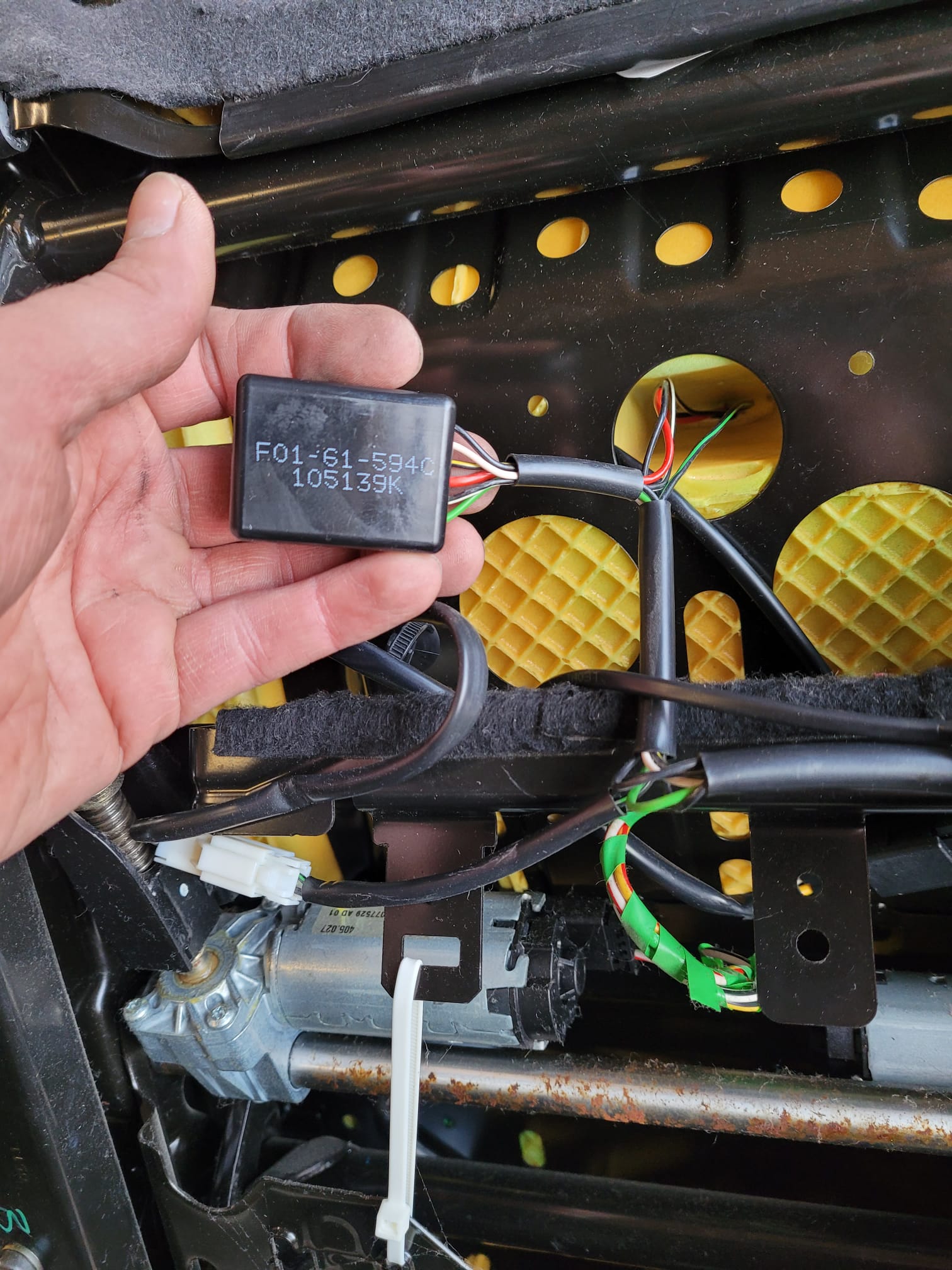

    Dafür unterscheiden sich die, ich vermute mal Kontrolleinheiten der Sitzheizung?
    Meine:
    Spender:
    Meine erste Vermutung ist nun, dass die größere Kontrolleinheit die Ansteuerung der Heizung bzw Ventilatoren durch Polumkehrung der Schalter feststellt?
    Für die Sitzheizung verantwortlich scheinen der blaue und der grüne Stecker am Sammelstecker zu sein.
    Bei dem Spendersitz verzweigen sich die Leitungen noch mal in des große Steuergerät.
    Ich denke am effektivsten ist es, wenn ich den Teil des Kabelbaums, welcher für die Heizung und Lüftung zuständig ist, komplett übernehme.

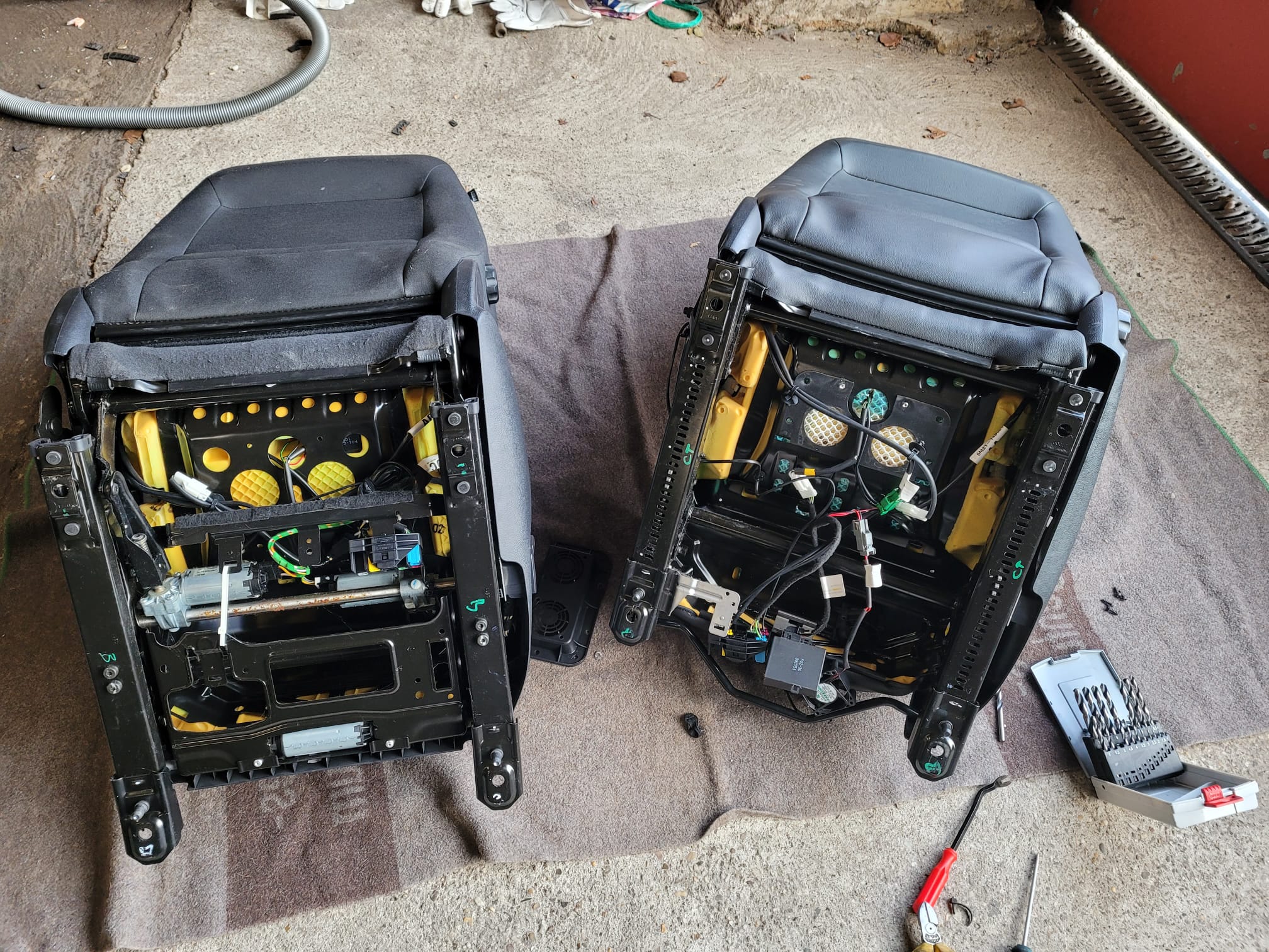

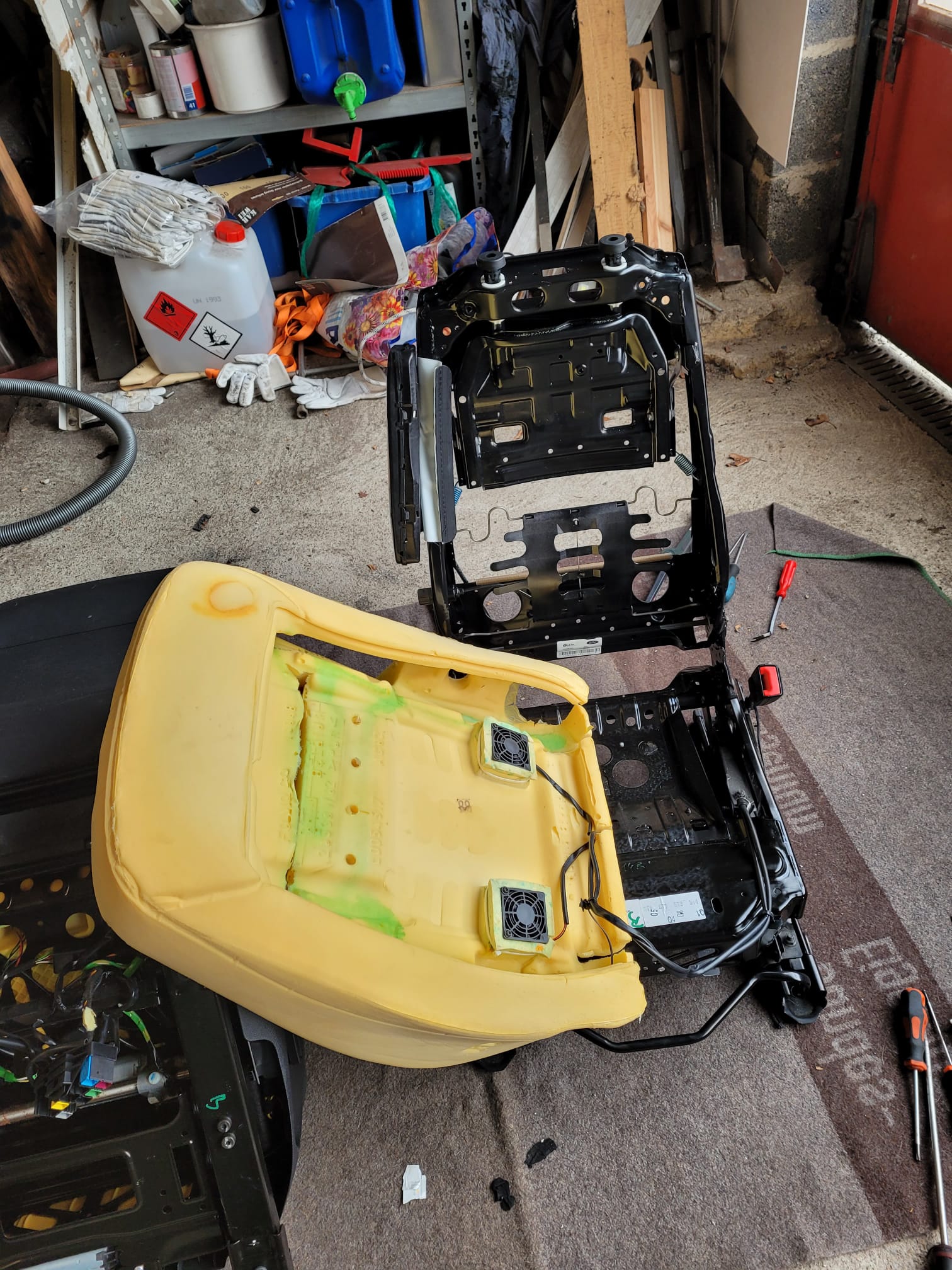

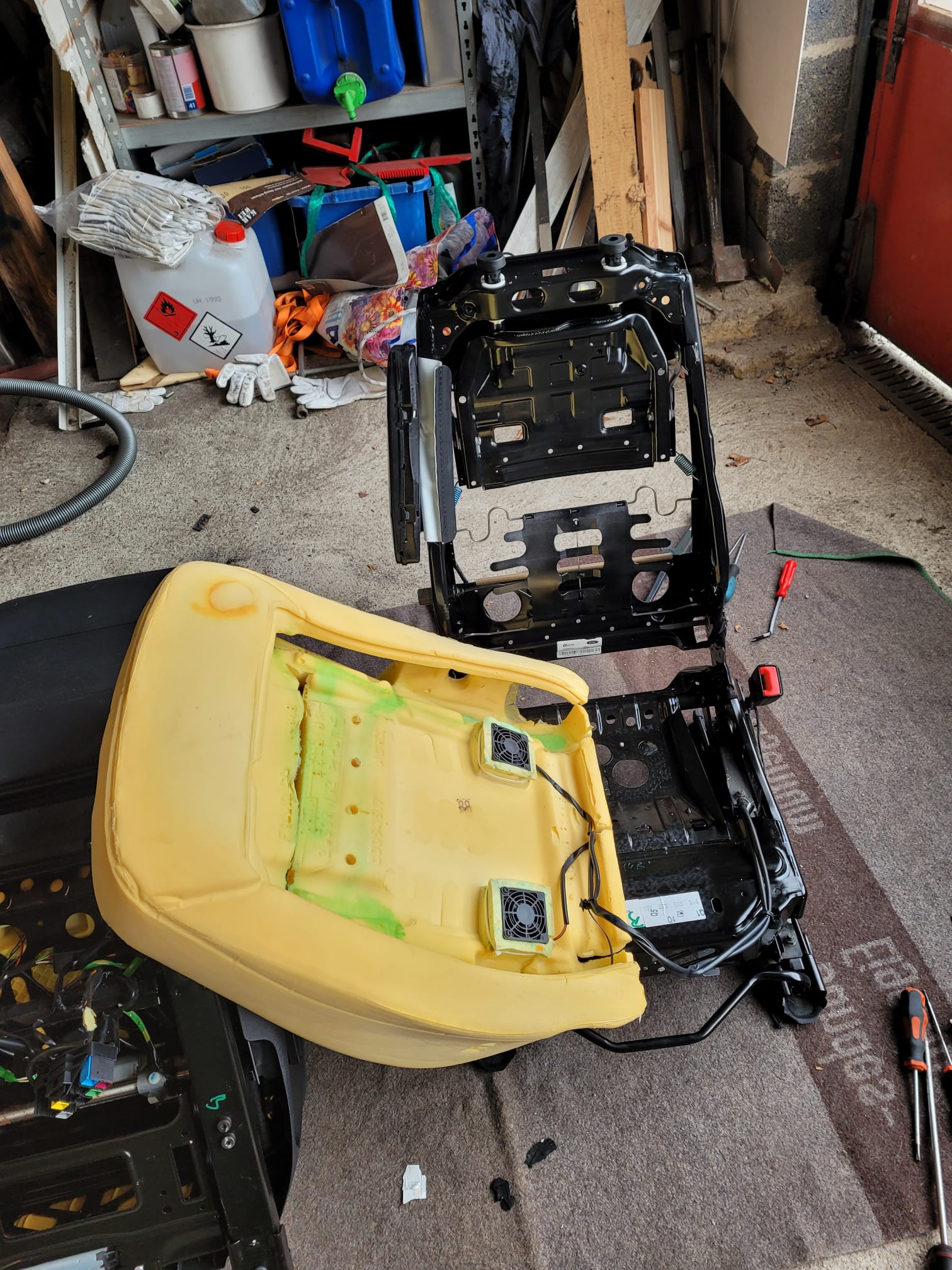

    Neben den Bezügen unterscheiden sich, durch die Sitzklimatisierung ja auch die Sitzkissen.
    Also muss alles rüber auf mein Sitzgestell.

    Aktuell sieht es ja dadurch so aus, dass ich nur Alles (Außer Airbag) vom Spendersitz in meinen Transferiere und das wars "schon".
  • Sehr angenehm, dass man die einzelnen Stecker aus dem Kompaktstecker einfach raus nehmen kann. So ist nichtmal irgend eine umpinnerei notwendig.
    Gleich werde ich beginnen, meinen Sitz zu zerlegen.

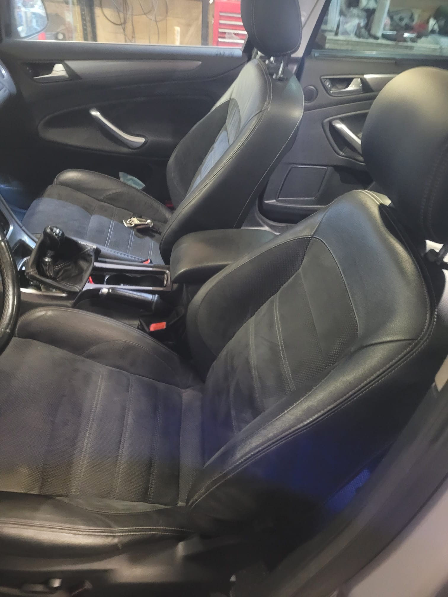

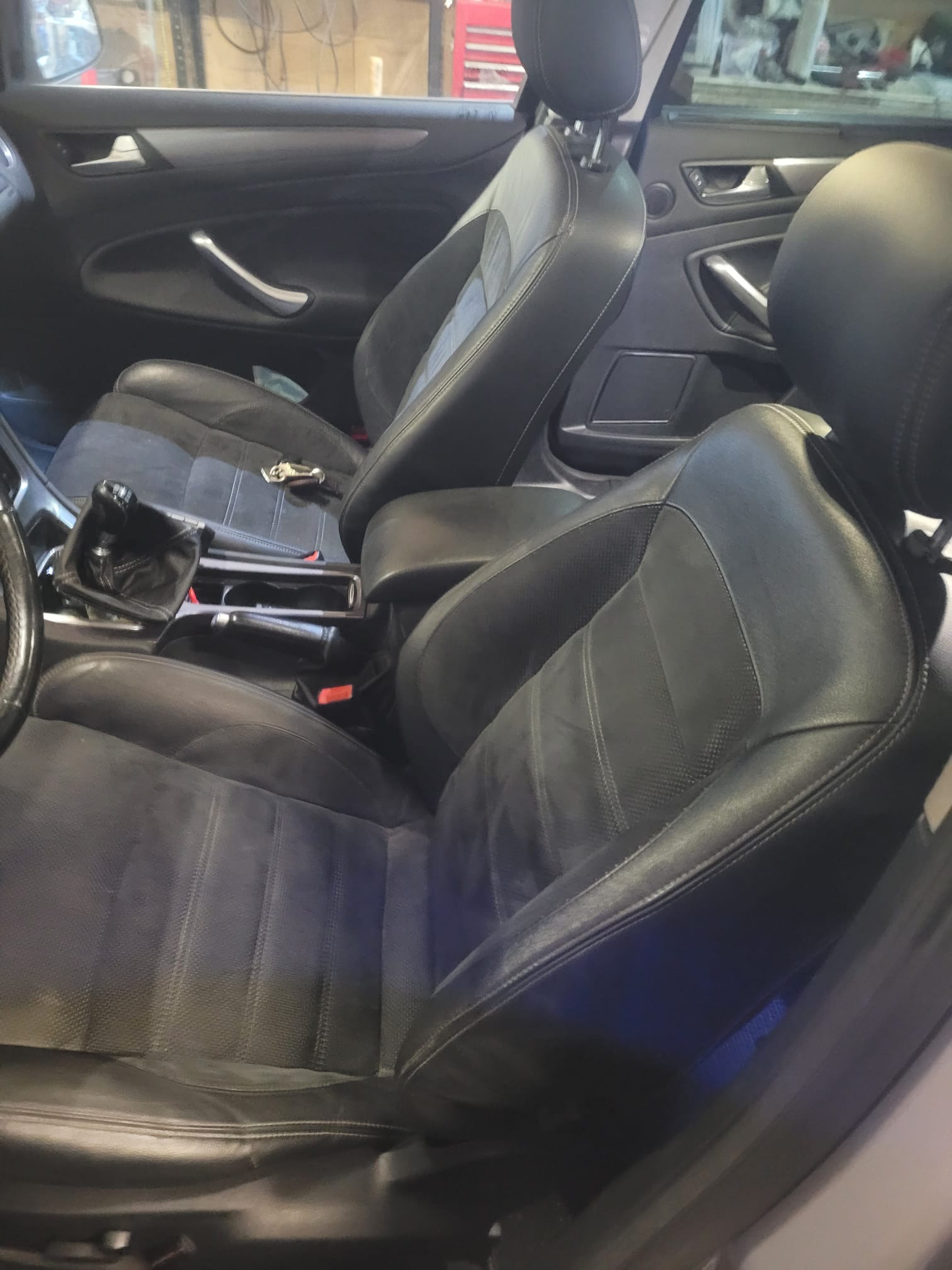

  • Beifahrersitz ist drin, Scheint zu funktionieren :doublethumbsup:
    Dann kommt heute auch noch der Fahrersitz dran!
    Beim zweiten mal gehts ja bekanntlich schneller.
    Vor allem, weil ich mir dieses mal die Recherche und Kabelbaum Aufschneiderei sparen kann :)

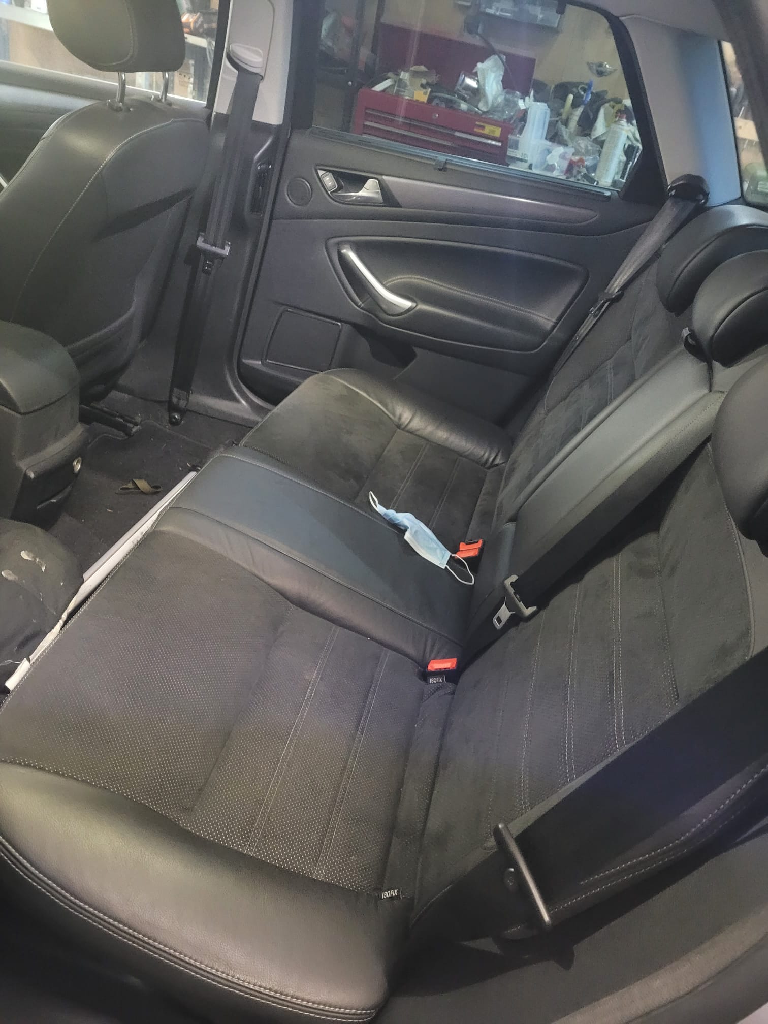

    Mal gucken ob ich dann heute noch die restlichen 3 Türverkleidungen schaffe, dann sieht der Mondeo endlich innen wieder so aus, wie mein erste VFL den ich mir 2010 mal als Neuwagen zugelegt hatte :)
    Denn neben Xenon waren die Leder/alcantara Sitze immer das, was mir bei meinem jetzigen gefehlt hat.

  • Das Steckersystem gab es schon seit 2001 im MK3. Der LIN-Bus für die Klimasitze bleibt der gleiche, deshalb auch das größere Steuermodul unter dem Sitz. Die Sitzheizung wird nämlich auch bei der Kühlfunktion aktiviert, damit man sich nichts wegholt.

  • Es ist doch schön, dass das "Interface" vom Sitz immer gleich ist, egal welche Ausstattung im Sitz drin verbaut ist. Es sind halt nur evtl. mal mehr und mal weniger Pins vorhanden. So kann man die Sitze - elektrisch gesehen - frei herumtauschen, egal ob mit einfacher, 8-facher oder garkeiner elektrischen Verstellung, mit oder ohne Memory, und mit Heizung, Klimatisierung oder ganz ohne. Selbst der "spiegelverkehrte" Einbau für Rechtslenker ist berücksichtigt. Die ganzen Details passieren im bzw. unterm Sitz selber. Und verwechseln kann man die einzelnen Stecker auch dann nicht wenn man farbenblind ist, weil codiert.
    Der schwarze Stecker in der Mitte ist die Sitzverstellung, die der Ledersitz wohl garnicht hat.
