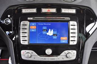

  • Ist es dieses Navi (Blende drumherum kann statt Silber auch schwarz oder Holzimitat sein)?
    Wenn ja, dann sind das vermutlich die 2 bekannten Bausteine, die Probleme machen. Das Baujahr würde ja noch passen.
    Das kann aber nur ein Fachmann tauschen. Leute ohne Löt- / SMD-Erfahrung sollten davon die Finger lassen.
    Das Gerät geht plötzlich aus und teils beim nächsten Start wieder an. Die "Aus"-Phasen häufen sich. Die Heizungsregelung funktioniert aber.
    Bei uns war das Display nicht blau sondern schwarz wie im ausgeschalteten Zustand.
    Details hierzu konnte ich hier ausführlich nachlesen, nachdem das auch schon bei uns repariert wurde (damals noch Gebrauchtwagengarantie):
    https://mk4-wiki.denkdose.de/artikel/nav_nx/stoerungsdiagnose
    Herzlichen Dank an Go4IT!:thumbup:
