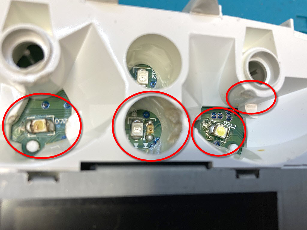

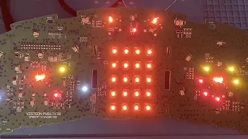

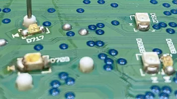

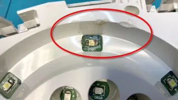

  • Hallo, ich habe gestern einen Arbeitskollegen ( Industrie Elektriker) mein Tacho gegeben um 2 Smd led die nur noch flacken nach zulöten!

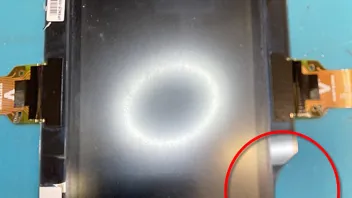

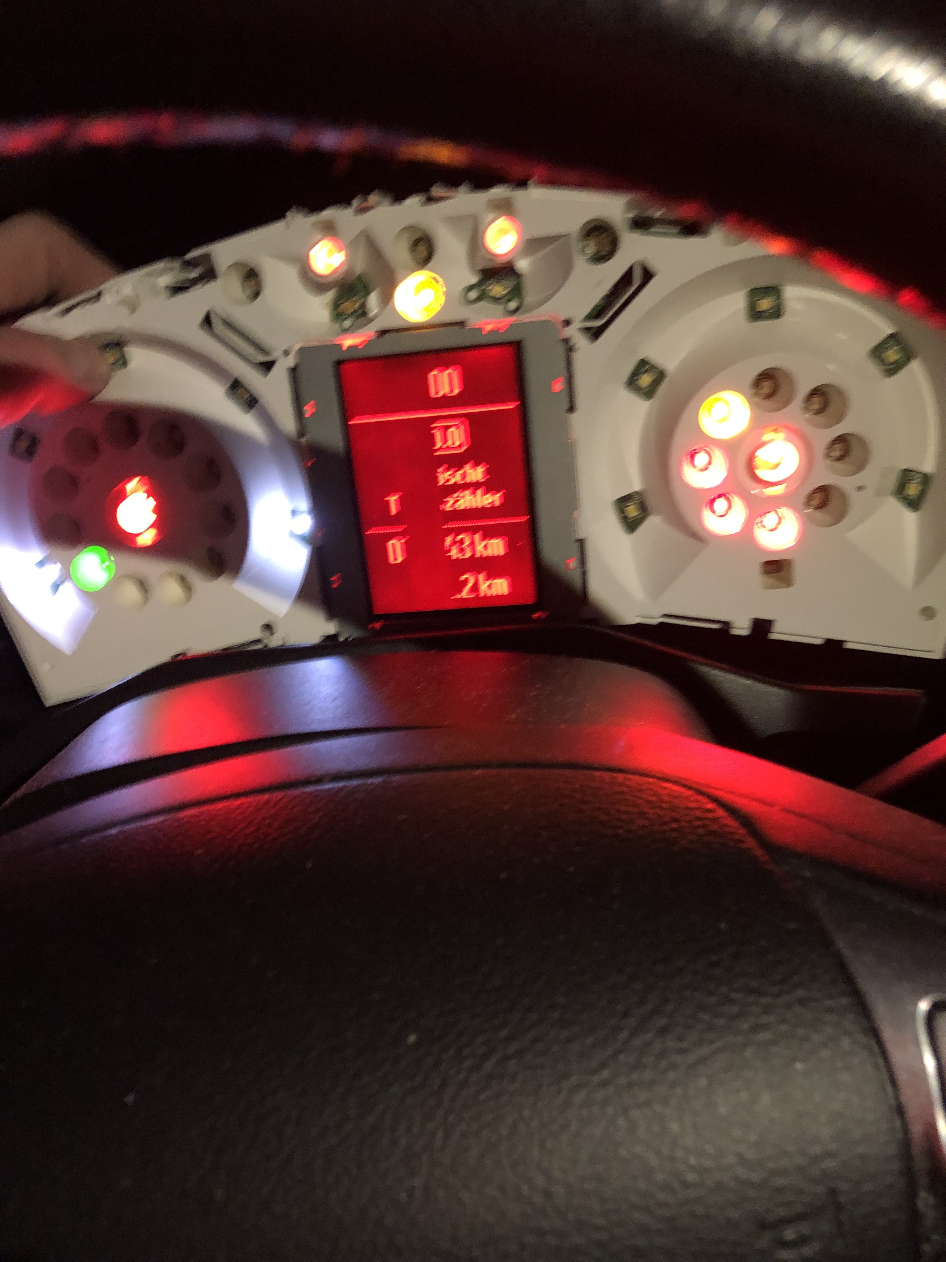

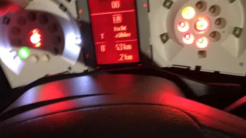

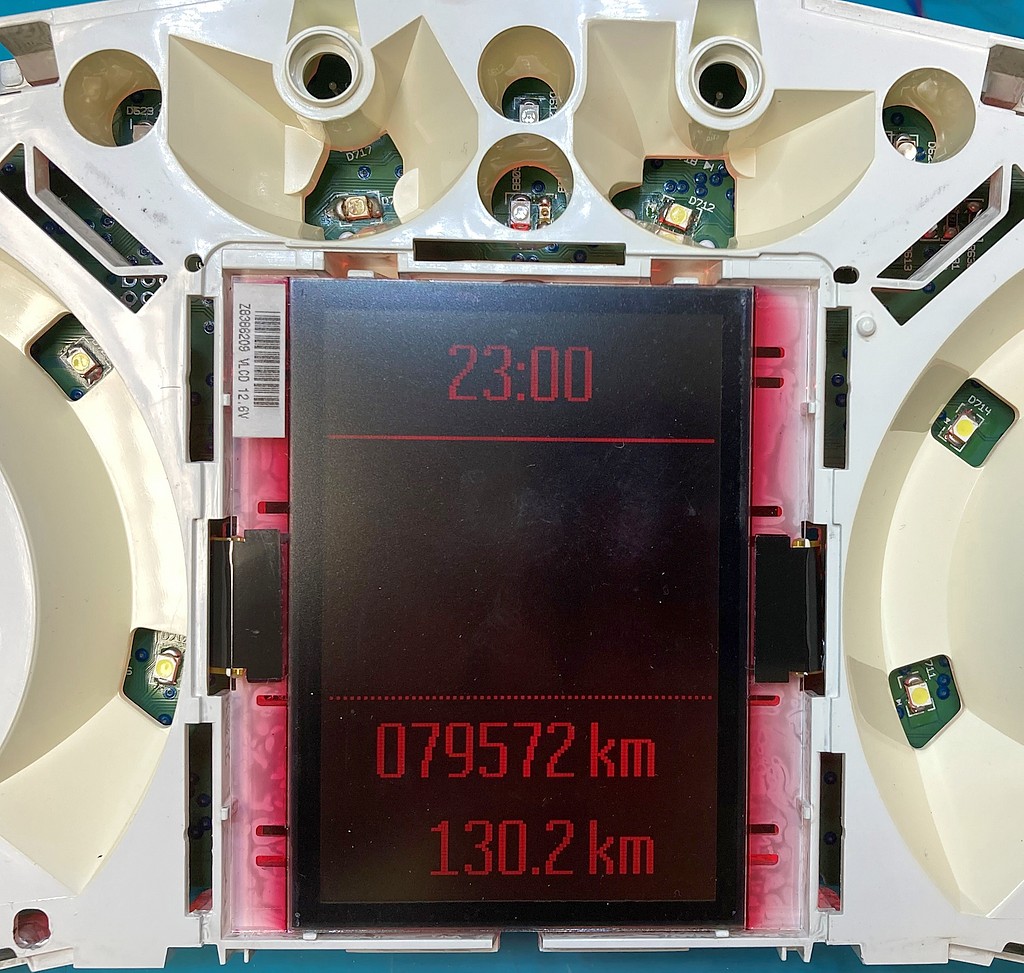

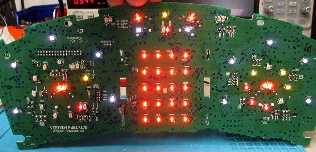

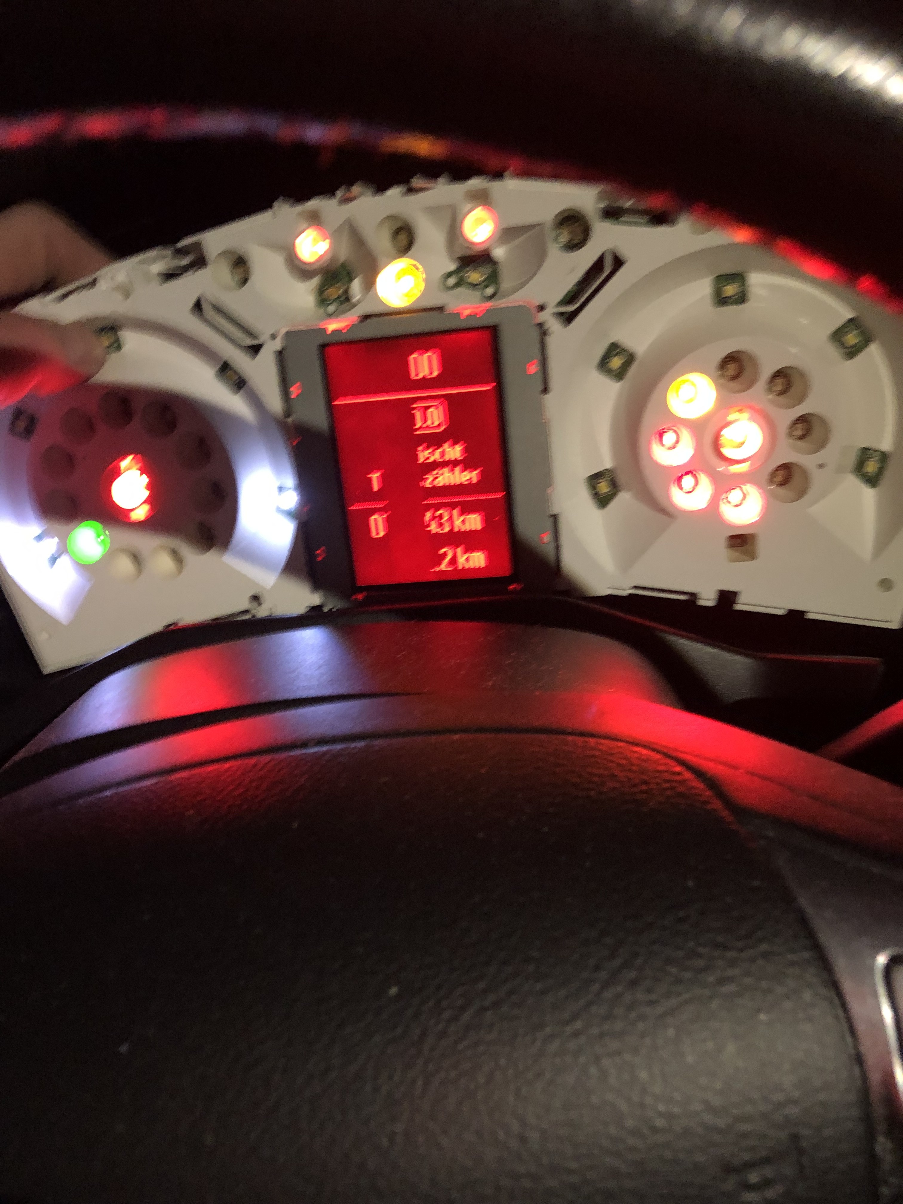

    Nach 4 Stunden ist er mit dem Teil zurück und hat gesagt das er alles auseinander gebaut hat und es viele kalte Lötstellen gab ich ok bin dann zum Auto siehe Bild ? rechte Hintergrund Beleuchtung hatte vor seinen Eingriffen funktioniert auch war der Strich nicht in dem roten Display drin kann man das noch retten oder brauche ich ein neues Display kosten Punkt 100 Euro hat er vielleicht einen Kurzschluss auf der Platine verursacht oder ist wo auf denn Smd kein richtiger Kontakt vorhanden wenn ich auf die Smd drücke leuchten sie kurz wenn ich loslasse gehen sie wieder aus ! ihr könnt euch vielleicht vorstellen wie es mir geht aus einem 40 Cent Reparatur eine vielleicht Totalschaden gemacht ? Bild 2 war alles noch gut

  • Wenn durch Druck diese leuchtet, dann hat die keinen Kontakt zur Platine, oder die Bahn wurde beschädigt
  • Ja bei der eine die bei drücken kurz gehen kann schon sein das sie nicht richtig gelötet wurden aber das der Rest nicht geht verstehe ich nicht kann’s er möchte sich das nochmal anschauen am Montag zur Nachtschicht ich bin schon seit Freitag morgen nervös wie es weitergeht das lcd Display ist wohl hin ich hab vor einer Stunde das Auto angemacht jetzt hat sich Balken vergrößert mittig

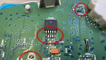

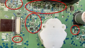

  • Tja, das Kombiinstrument ist halt nunmal eine hoch-integrierte Platine, wie man sie in Computern vorfindet. Inklusive Prozessor, Speicher, Treiberstufen, Com-Bausteinen, und und und. Man kann sowas schon "nachlöten", aber das ist echt nur was für Profis. Ich kenne den Skill Deines Kollegen nicht. Aber eventuell hättest Du das einer Fachfirma gegeben. Die lesen übrigens vorher die gespeicherten Konfigurationsdaten aus. Nicht dass durch unsachgemäßgen Umgang jetzt nicht nur die Hardware sondern auch die Software einen weg hat.

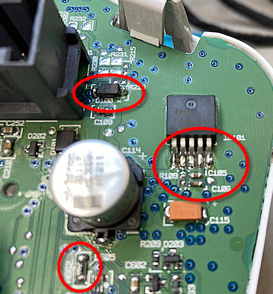

    Dein Problem ist dieses: https://mk4-wiki.denkdose.de/artikel/ipc/ip…hler_reparieren
  • Das heißt das ein neues lcd Display denn gleichen Fehler anzeigen würde da es nicht das Display sondern der Mikrocontroller ist kann es sein das er beim aus Bau der Platine vom Gehäuse verbogen hatte und jetzt Kontakt fehlt zum lcd Display oder das flexband Kabel beschädigt hat ? Kann man denn auch einen Kurzschluss verursachen wenn man Smd lötet ?

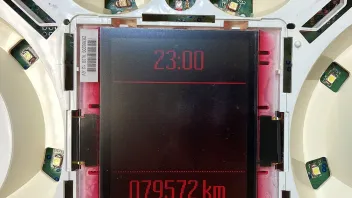

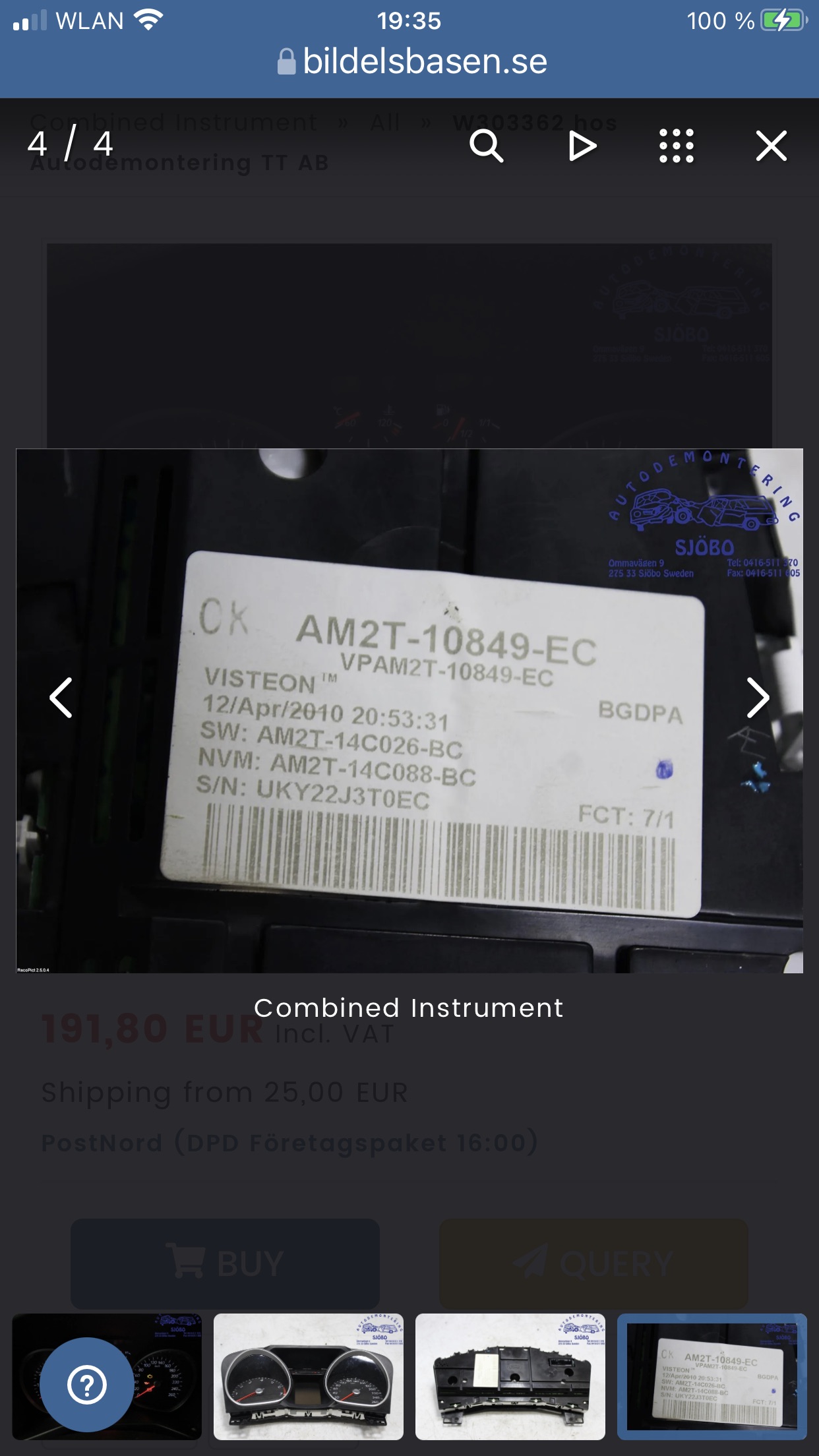

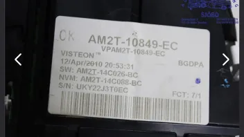

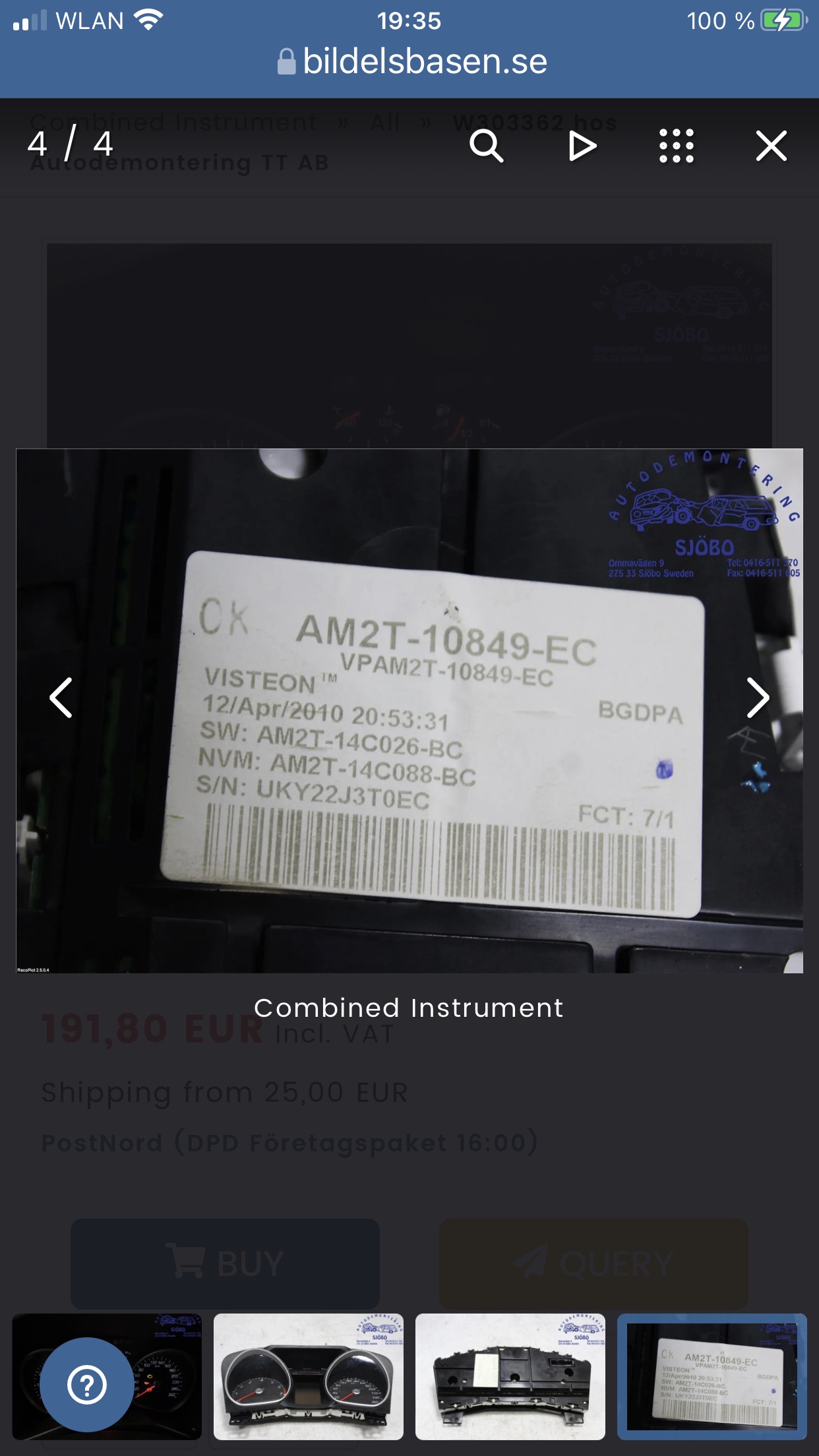

  • Wenn es jetzt nicht mehr zu retten ist würde das hier passen 1 Bild ist meins 2 Bild was Angebot wird kann man Sprache und Kilometerstand ändern ?
  • Sprache kann man ändern, Kilometerstand nach oben anpassen ist kein Problem.
  • ziehen sich die Tachos beim Mondeo nicht ohnehin den korrekten KM Stand aus dem... BCM.... oder so?
  • Der AM2T passt bei Dir nicht, der ist für einen vFL gedacht und Du hast nen FL.
    Dein Elektronik-Spetzl könnte einfach das EEPROM tauschen (8pol SOP Gehäuse, das bekommt auch ein Grobmotoriker hin), dann must Du Dir über Tachostand und Konfig keine Gedanken machen.
  • kann es sein das er beim aus Bau der Platine vom Gehäuse verbogen hatte und jetzt Kontakt fehlt zum lcd Display
    Wie Du im verlinkten Artikel nachlesen kannst, scheint der Prozessor nicht mehr alle Beinchen fest auf der Platine zu haben. Wenn das vorher nicht war, könnte es beim Reparaturversuch passiert sein. Meiner Meinung nach wurde da entweder etwas grob gehandhabt, oder die Platine hat noch mehr Ausfallerscheinungen, die jetzt nach und nach zutage treten.
    Ja, kann man. Einmal zuviel Lötzinn über als Brücke über zwei Kontakte reicht.

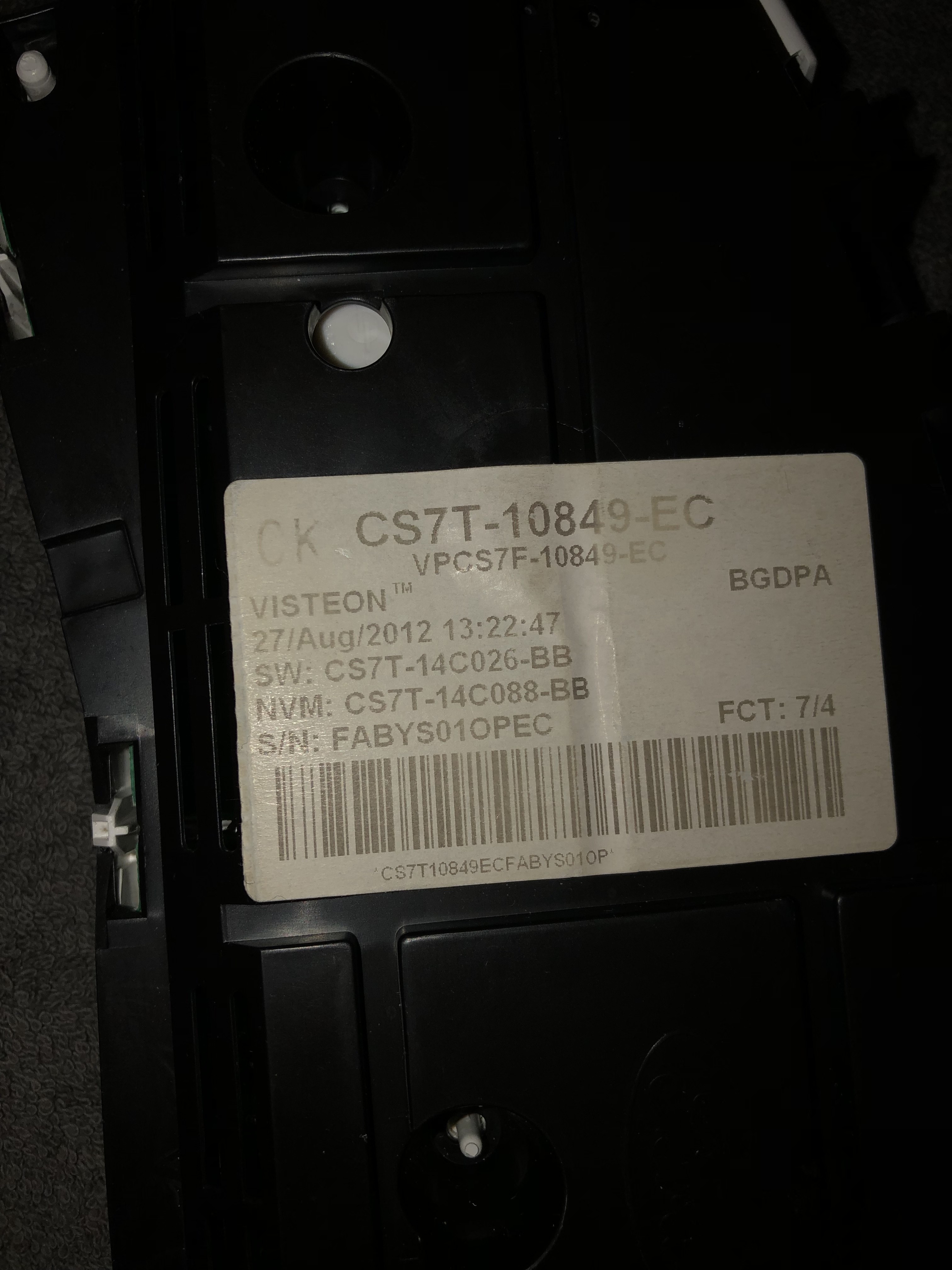

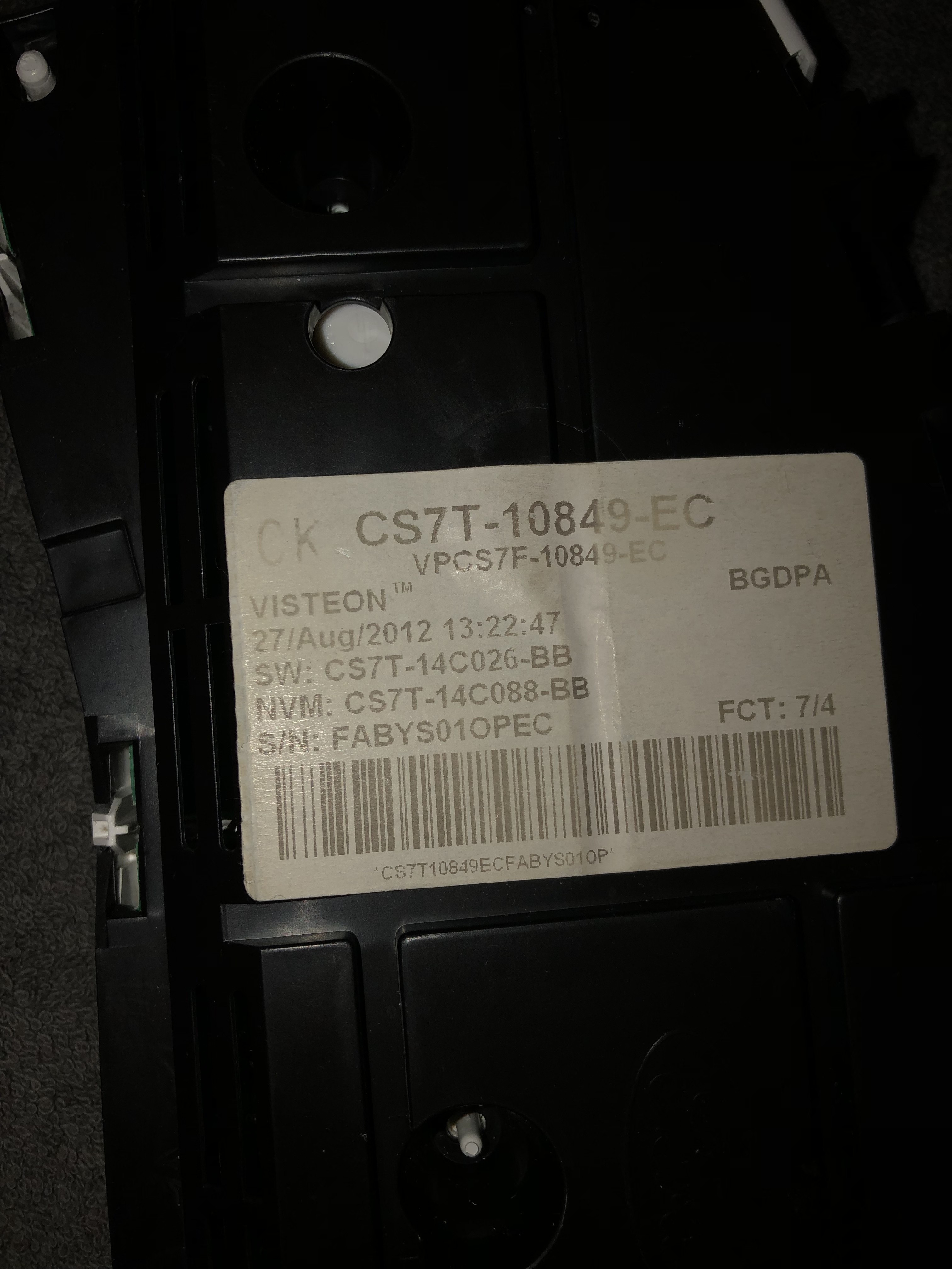

    würde das hier passen?
    Achte auf das Baujahr bzw. das Datum auf dem Etikett. Du hast einen Facelift. Der andere von 2010 könnte vor-Facelift sein, der passt nicht unbedingt.
    Siehe: https://mk4-wiki.denkdose.de/artikel/ipc/ko…rument_ersetzen unter "Vor dem Kauf beachten"

  • Ich schau mir das Teil mal an, vielleicht ist es ja noch zu retten...
    Schulzi bekommt jetzt erstmal einen Ersatztacho von mir, damit wir das entspannt engehen können. Ohne Tacho rumfahren ist zwar möglich, aber nicht wirklich sinnvoll.
