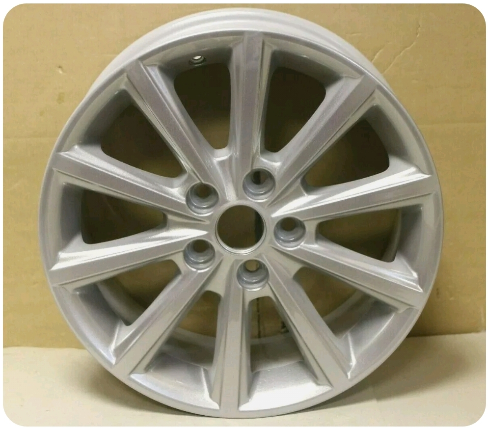

  • Hallo liebe Mitfahrer, mein zweiter Beitrag ist direkt ein Problem =)
    Ich habe einen BA7 von 2007, also erste Baureihe...
    Bei ebay Kleinanzeigen habe ich vor ca 3 Monaten relativ günstig Räder (ausdrücklich für Mondeo MK4) geschossen und jetzt das böse Erwachen...angry-squared
    Es sind originale Ford - Felgen (F1EC-1007-B3B) in der Größe 7.0Jx16H2 ET50 auf 215/55R16 Reifen...
    Heute wollte ich umstecken und stellte Fest, dass die Muttis (original für Ford Alu) mit festem Konus nur 3 und mit lockerem Konus 4 Umdrehungen drehbar sind, bevor sie fest sind. Die für Stahlfelgen gehen etwa 6 Umdrehungen drauf, dann kratzt der Sechskant aber am Konus...
    Anruf bei Ford, Nummer ist eine Ford Nummer, helfen können wir aber nicht - schade...
    Nach eigener Recherche, sind dies wohl doch Felgen für den FoFo MK3. :00007863:
    Jetzt meine Frage:
    - woher krieg ich raus, welche Tragfähigkeit die Felgen haben?
    - gibt es passende(re) Radmuttern im Aftermarket?
    Mit dem Mondeo wird mind. 3x im Jahr ein 1250kg WW gezogen.
    Alternative wäre die Reifen auf die Winter- Stahlfelgen ziehen zu lassen...aber dann wohin mit den Felgen?
    Hier noch ein Bild, Quelle eBay
    Hoffe ihr könnt mir vllt helfen =)
  • Hallo und willkommen.
    Focus-Felgen auf dem deutlich schwereren Mondeo? Eher nicht zu erwarten. Stichwort Traglastindex.
    Gutachten für Serienfelgen gibt es nicht, die sind zusammen mit dem Fahrzeugen, für die sie gedacht sind, "im Paket" abgenommen worden. Deshalb wird man auch keinen Tragfähigkeitsindex bekommen (außer der ist auf der Rückseite der Felgen eingeschlagen). Die einzige Möglichkeit wäre, wenn Ford genau für diese Felgen auf Deinem Mondeo eine Freigabe ausstellt (Übereinstimmungsbescheinigung, Unbedenklichkeitsbescheinigung oder so heißt das). Aber das wird zu 99,9% nicht passieren. Teils weil sie das in aller Regel einfach nicht tun da diese Kombination nie geprüft und abgenommen wurde, teils weil es eh nicht passt.
    Und bitte keine Experimente mit irgendwelchen anderen Radmuttern, wenn die Stehbolzen schon zu kurz sind. Das wird nix.
    Ich fürchte, Fehler einsehen, Räder komplett wieder vertickern, und passende suchen.
  • Hallo GS1150,
    bezüglich der Tragfähigkeit würde ich beim Ford-Partner mit Hilfe der Finis-Nr. 1892938 (Felge mit Nabenkappe) oder Nr. 1899370 (ohne Nabenkappe) (wenn ich richtig gesucht habe gehören die zur Nummer F1EC-1007-B3B) nachfragen, ob es hier keine Angeben zu dieser Felge z. B. als Ersatzteil gibt.
    Mein langjähriger Reifenhändler konnte mir nur sagen, dass die Felge tatsächlich auf einen Focus MK3 gehört und dass Focus und Mondeo unterschiedliche Radschrauben haben! Da er die aber nicht verkauft, konnte er mir hierzu keinen Tipp geben sondern hat auf übliche Verdächtige wie Stahlgruber, WM-Autoteile, ... verwiesen.
    Möglicherweise haben die Bolzen auch unterschiedliche Längen!
    Wenn man wissen möchte (inkl. Bild), was auf dem Mondeo an Felgen seitens Ford üblich war, so lohnt ein Blick in den Online-Shop von Autohaus Kimmerle.
    https://www.kimmerle-onlineshop.de
    Dort kann man auch nachvollziehen, dass für Focus MK3 und Mondeo MK4 andere Radschrauben vorgesehen sind.
    Mondeo MK4: Nr. 1678260
    Focus MK3: Nr. 5114407
    (Mit den Nummern kann ggf. nach Alternativen suchen.)
    Ich sehe aber noch ein ganz anderes Problem:
    Die Felgen sind nicht in der "EU-Übereinstimmungsbescheinigung" enthalten (7Jx16H2 ET 50):
    Dort sind für vFL ohne den 1.6 l Duratec folgende Reifen-Felgen-Kombinationen, wobei "OS" für "ET" steht:
    D. h. man müsste sie eintragen lassen, wenn es überhaupt geht.
    Für Felgen aus dem Zubehörhandel muss man in der KBA-Unterlage prüfen, was dort freigegeben ist. Hier gibt es definitiv noch ganz andere Kombinationen.
    Ich hoffe, das hilft etwas weiter.:welcome:
