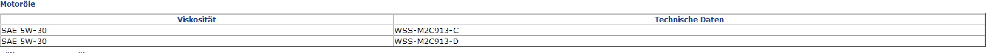

Ich suche ja jetzt kein 0w-60 für den Motor, aber 0w wäre beim Kaltstart schon von Vorteil. Das von mir genannte ist mit Ford Freigabe und eine dickere Heißvikosität habe ich auch nicht gefunden und die anderen Werte sind auch besser als bei dem Original Fordöl.

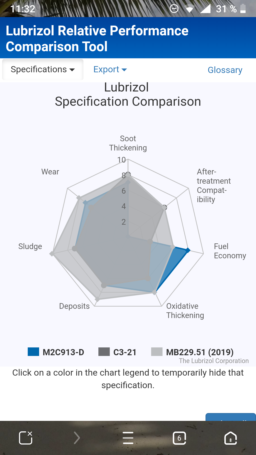

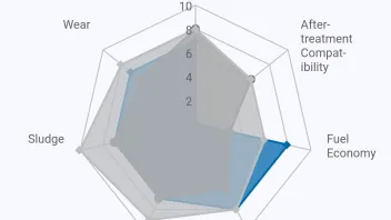

Wie ja nun schon mehrfach geschrieben, es gibt genügend Alternativen mit besseren Freigaben. Da würde ich auf keinen Fall zu einem Öl mit nur der Ford M2C913D-Freigabe greifen.
Die MB-Freigaben sind immer deutlich anspruchsvoller.
Ob 5W30 oder 0W40 macht dann nicht mehr so den Unterschied. Bei einem älteren Motor mit entsprechendem Verschleiß würde ich wohl auch eher ein 0W40 nehmen, aber eben mit der MB229.51-Freigabe.
Schau Dir mal hier im Lubrizol-Tool die Unterschiede an, z.B. zwischen MB229.51, M2C913D und einem ACEA-C3 (in der Reihenfolge punkten die hinsichtlich Verschleiß).
