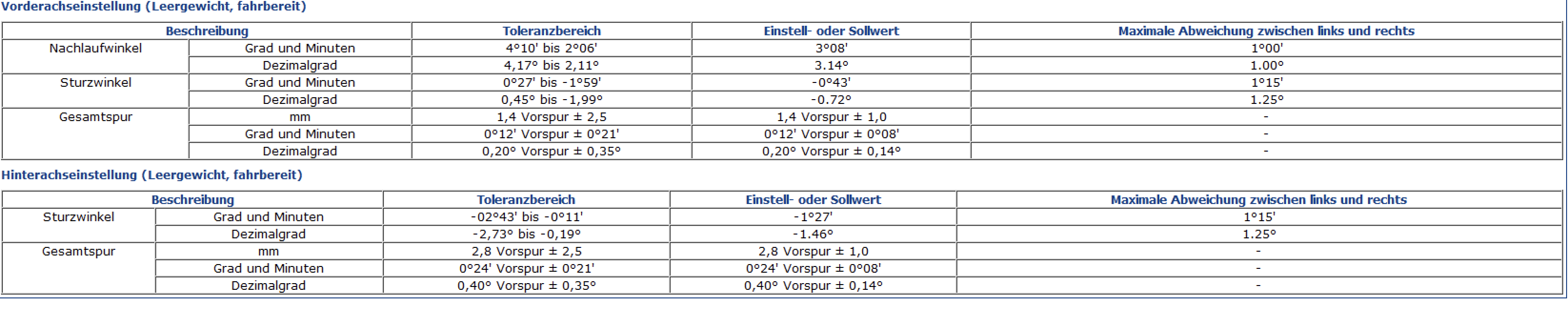

    Jetzt war das Fahrzeug 3x auf der Achsvermessung (gleiche Werkstatt)
    Dann hast du ja sicher das Vermessungsprotokoll mit den Daten.
    Vergleich die doch mal mit denen in der Tabelle vielleicht hat die Werkstatt ja falsche Daten angezogen.
    Einstellen kann man nur die Spur vorne wie hinten.
