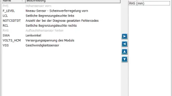

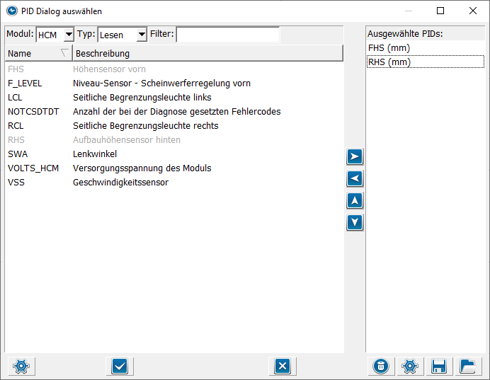

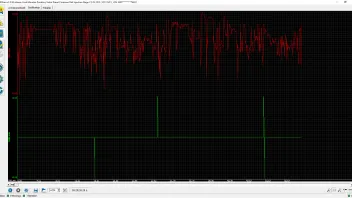

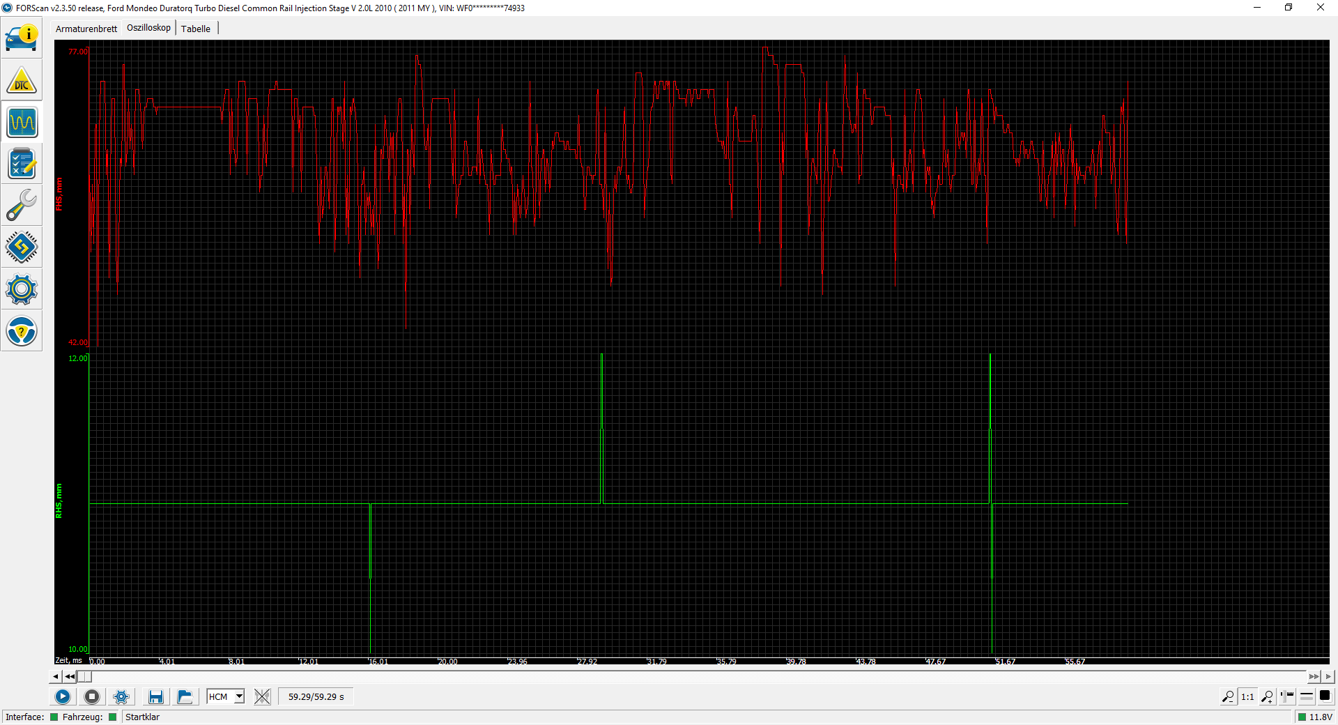

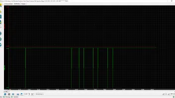

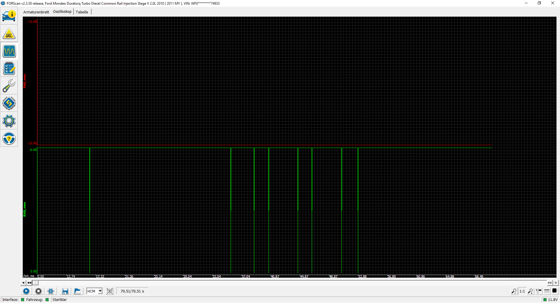

- seit gestern (nach einem Waschanlagenbesuch) nun scheint es jedoch so, dass die LWR komplett ihren Bezugspunkt verloren hat. Heißt konkret: die Scheinis sind in der Normalstellung viel zu hoch (fein für mich, nicht ganz so fein für den Gegenverkehr). Zudem sieht man im Stand, dass die LWR permanent deutlich beide Scheinwerfer regelt. Sie fährt also dauernd die Scheinwerfer nach oben/nach unten. Das lustige ist, dass keine DTCs hinterlegt sind. Für das HCM scheint also alles normal zu sein ... Hab jetzt mal das Fahrzeug 10 Minuten stromlos gehalten, leider jedoch immer noch dasselbe Problembild.
Wie würdet ihr mir hier empfehlen die Ursache weiter einzugrenzen? Irgendwie liegt es nahe, dass 1 und 2 miteinander zusammenhängen. Warum jedoch ist aktuell dann keine DTC vorhanden? Ich denke, das HCM müsste sich doch relativ brav überwachen. Wie würde ich denn an den Motor der Leuchtweitenregulierung drankommen, um zu prüfen was da los ist?
