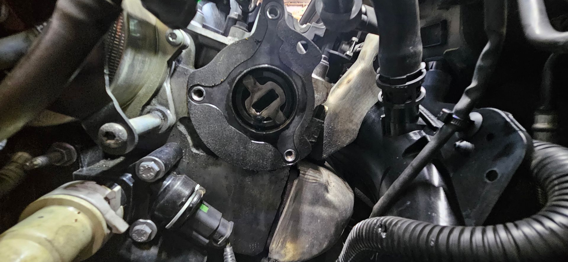

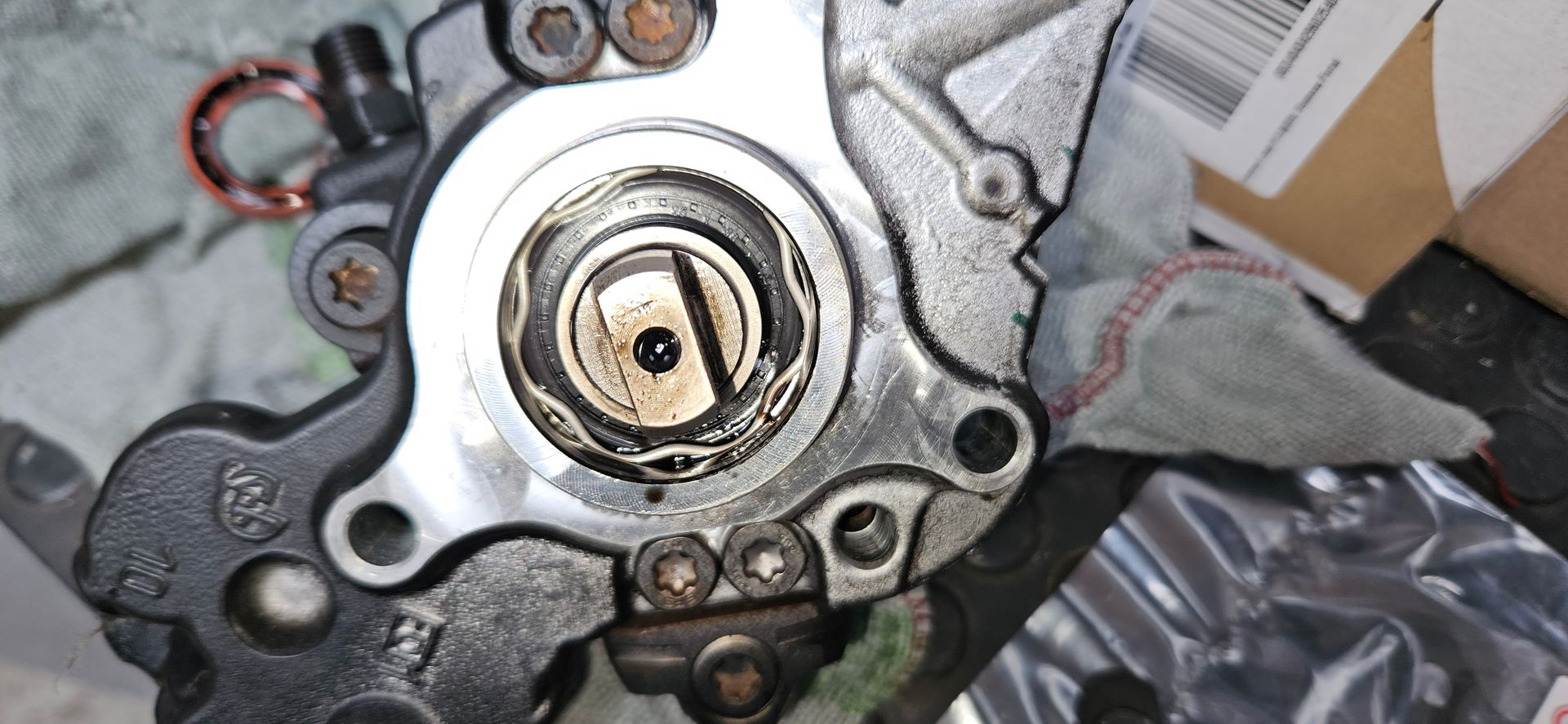

  • Habe mir heute den Wellendichtring für die Pumpe und die Flächendichtung zwischen Pumpe und Kopf bestellt. Mal sehen ob es bis Freitag ankommt und dann werde ich es am Wochenende wechseln. Hat incl. Versand 20€ gekostet. Ich werde berichten, falls ich es nicht vergesse, ob das die Fehlerquelle für den immer stärker werdenden Ölsiff war.
    VG Christian
  • Das wäre nett :doublethumbsup:
    Kurzer Zwischenstand, die Ersatzteile sind erst gestern Abend gekommen. Da der Sonntag ein Ruhetag ist und ich den Wagen morgen dringend brauche, habe ich entschieden die Montage auf die nächsten Tage zu verschieben. Es wäre echt blöd wenn ich heute versuche zu reparieren, dann geht was schief und ich hätte morgen kein Auto.
    Bis die Tage.

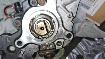

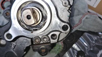

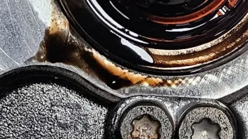

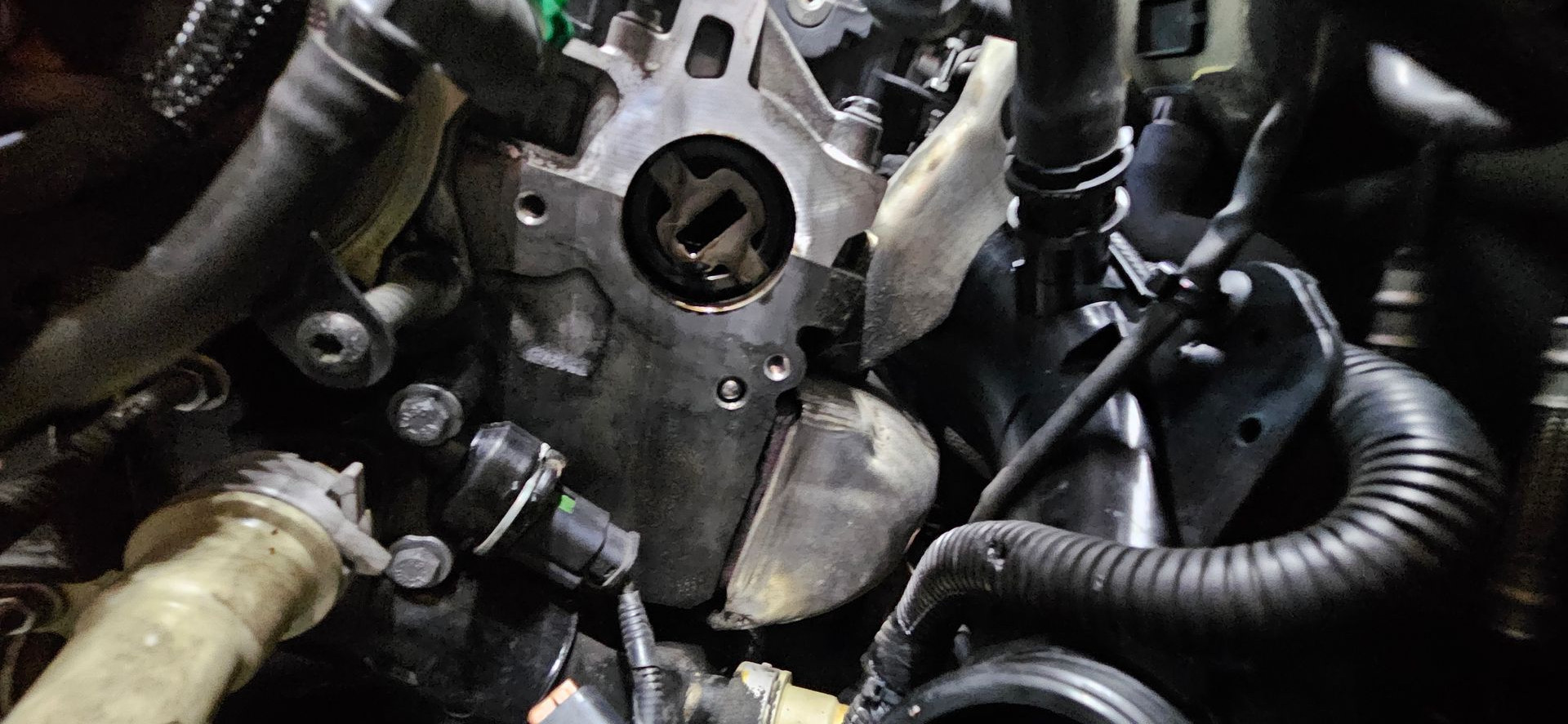

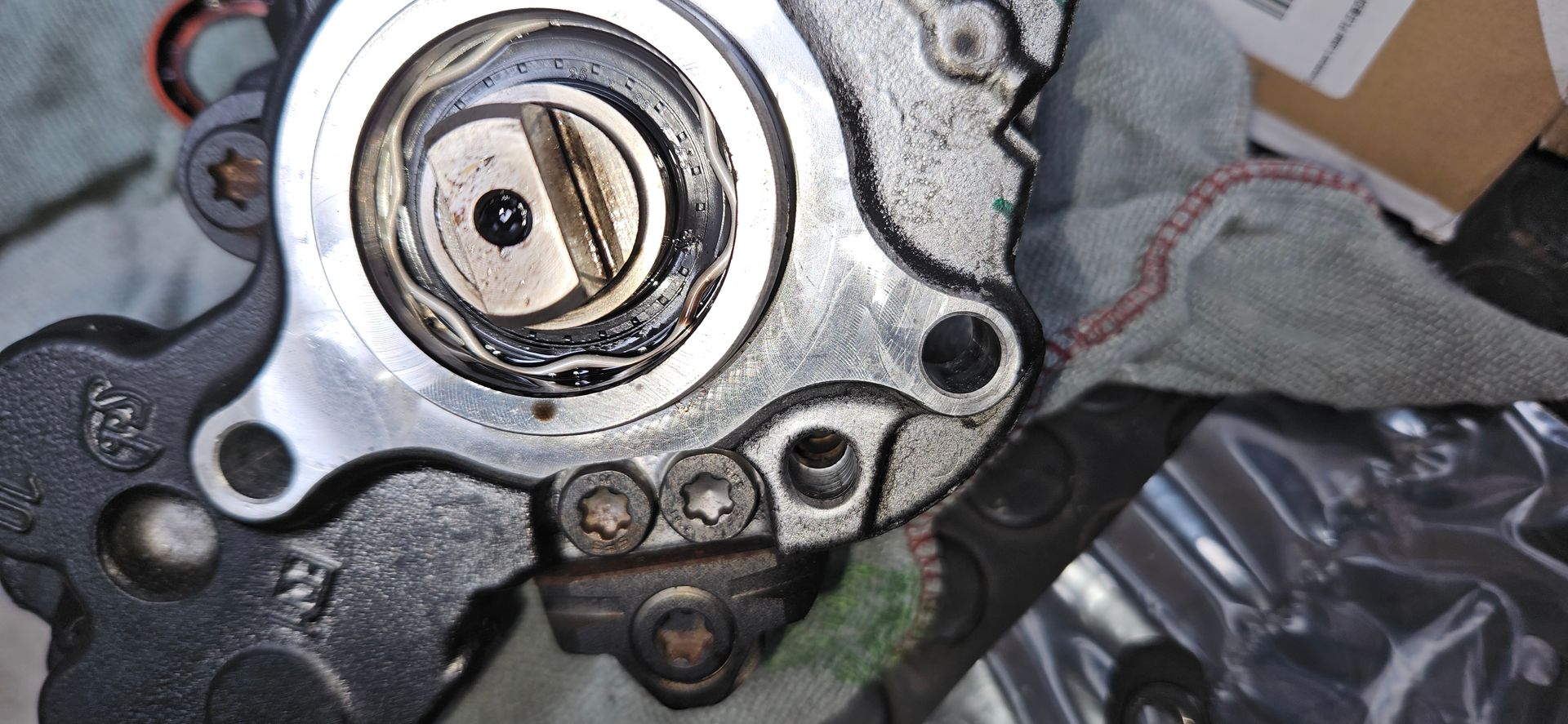

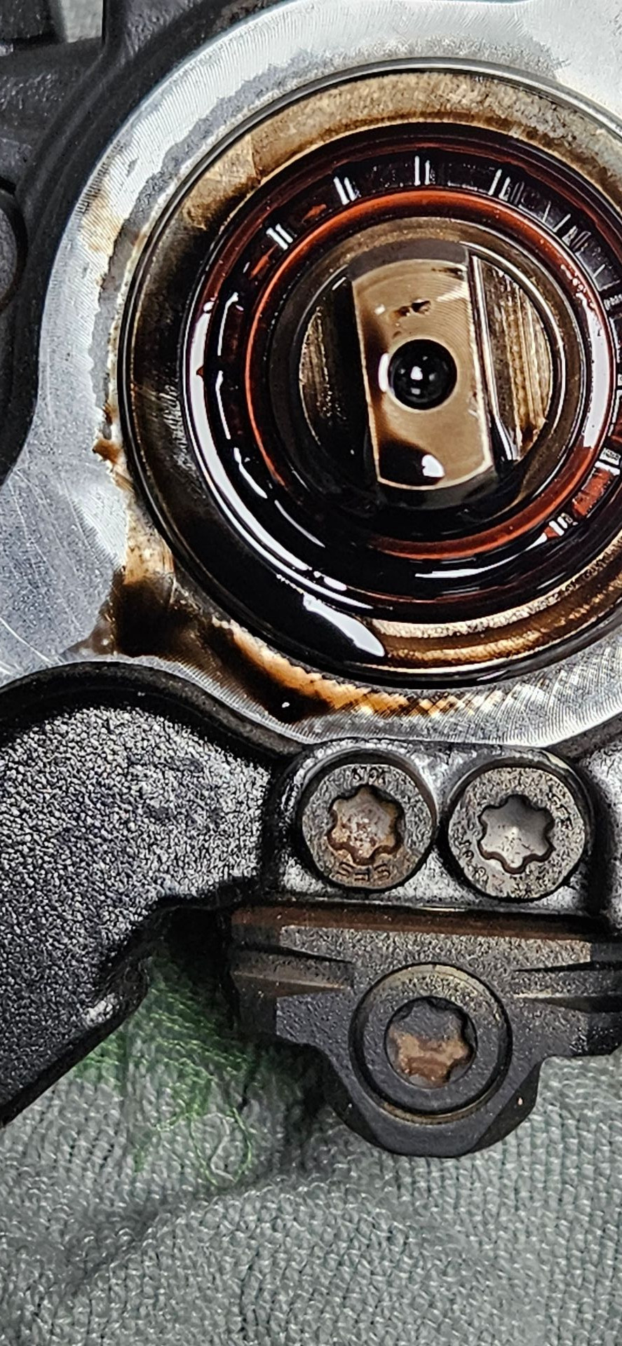

  • Kurzer Zwischenstand.
    Habe heute Abend den Simmering und die Dichtung getauscht, alles wieder zusammengeschraubt. Kurz gestartet und es stank nach Diesel und der lief auch an einer nicht einsehbaren Stelle heraus. Alle üblichen Verbindungen sind dicht.
    Keine Ahnung und ziemlich frustriert.
    Hat jemand noch eine Idee?
