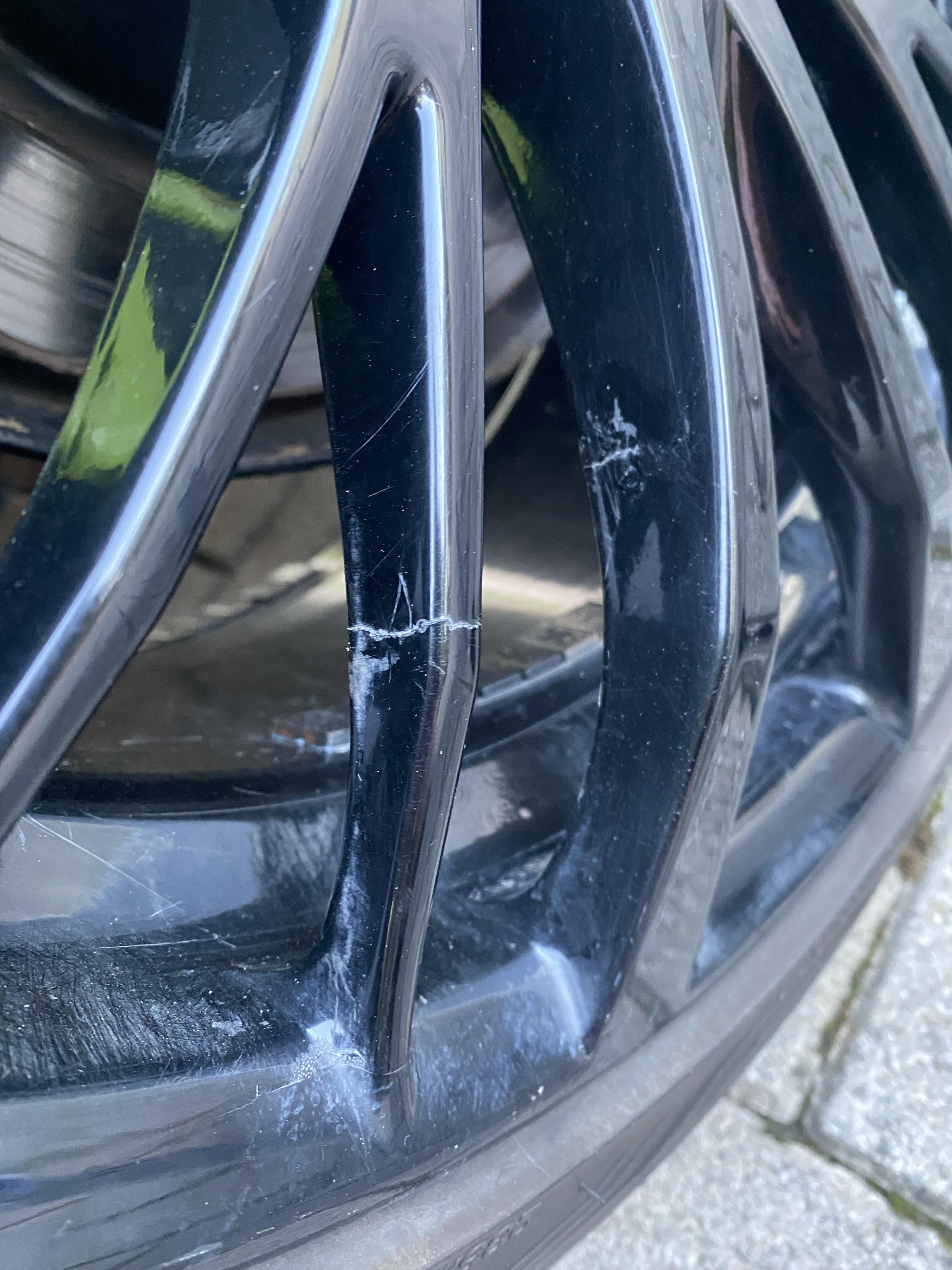

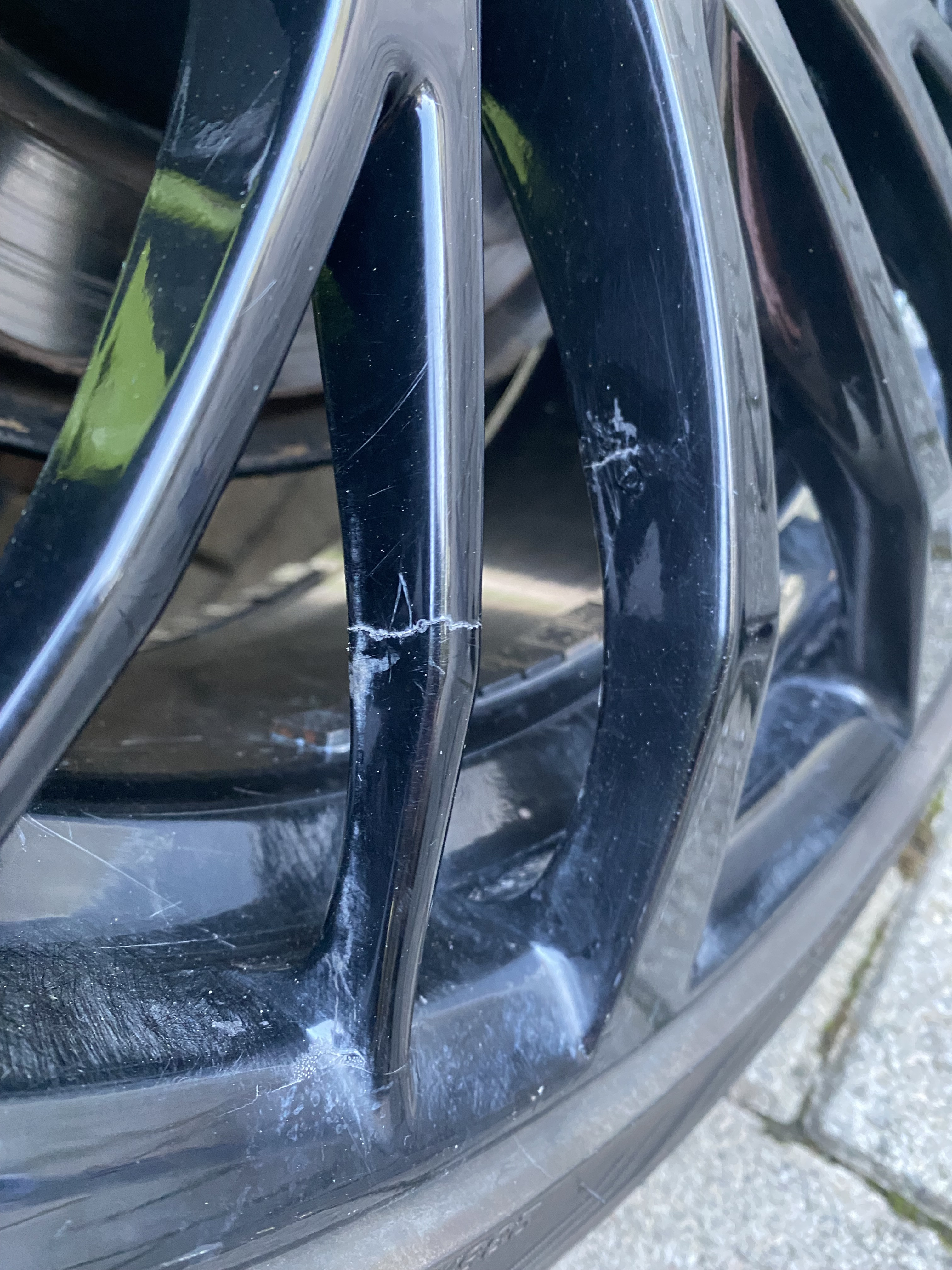

Schön ab Auto heute geputzt und dann das gesehen Durchgebrochen!! Vor ein paar Wochen habe ich erst einen großflächigen Abrieb an der Felge gesehen und dachte mir, wieder so ein Arsch beim einparken an meine Felge gefahren. Aber ich denke sie hat einer heftig gerammt. Und jetzt habe ich erst durch die Aluoxydation das gesehen,
Habt ihr so etwas schon einmal gesehen
Wenn man das so hinbekommen wollte, wird man das nicht schaffen. Was da wohl genau passiert ist, v.a. wenn links der längliche Kratzer vorher nicht da war (woher sollte der auch kommen).

Bei solchen Felgen genügt bereits ein etwas festerer Anstoß gegen einer dieser feinen Speichen. Das muss nicht sofort zum Durchbrechen führen, aber der strukturelle Schaden ist dann bereits angelegt. Die starken Temperaturschwankungen gerade im Winter sowie Verwindungen im normalen Fahrbetrieb danach genügen, dass durch Materialspannungen die feine Strebe dann bricht.
Das ist das Prinzip-bedingte Risiko wenn man auf solchen Storchenbeinen fährt
Ich für meinen Teil habe 5-Speichen-Felgen im Sommer, die sind wesentlich robuster. Im Winter rollt der Dicke auf Stahl.

das sind Tomason TN 7. extra für Winterbetrieb und Allwetterreifen ausgelegt. Habe schon eine nachbestellt.

Da hat niemand was angefahren.
Die Speiche rechts neben der durchgerissenen ist ja auch schon von innen her angebrochen.
Und die TN7 sind zwar wintertauglich, aber nicht explizit für Allwetterreifen ausgelegt.

Kann ja auch ein Materialfehler sein der sich dann langsam aufgearbeitet hat. Nach Bordstein siehts nicht aus, aussen ist ja alles Ok.
Kann ich auch zustimmen, wenn das bei 200km/h auffällt, hätte auch in die Hose gehn können.

Wenn du das Rad jetzt runter hast schau mal von hinten und mach mal den Lack hinten weck dann siehst ja ob die Felge ok ist oder nur der Lack auf der oberfläche was hat.
ne das habe ich schon vorher gefühlt. Der Riß ist umlaufend und die Speiche daneben ist angerissen. Da das Alu jetzt anfängt zu oxidieren, sieht man das weißliche auf dem schwarzen Lack.

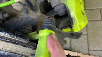

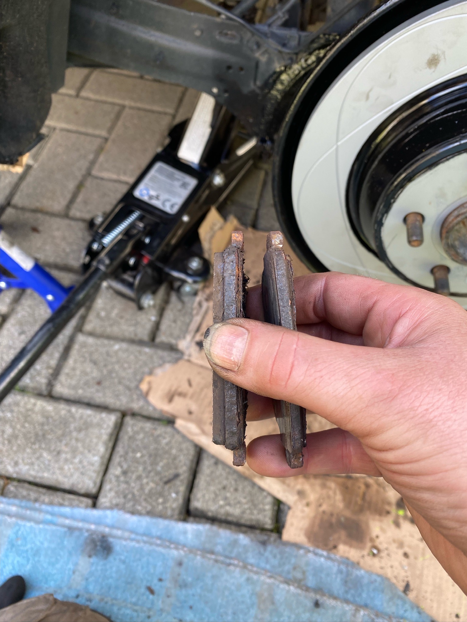

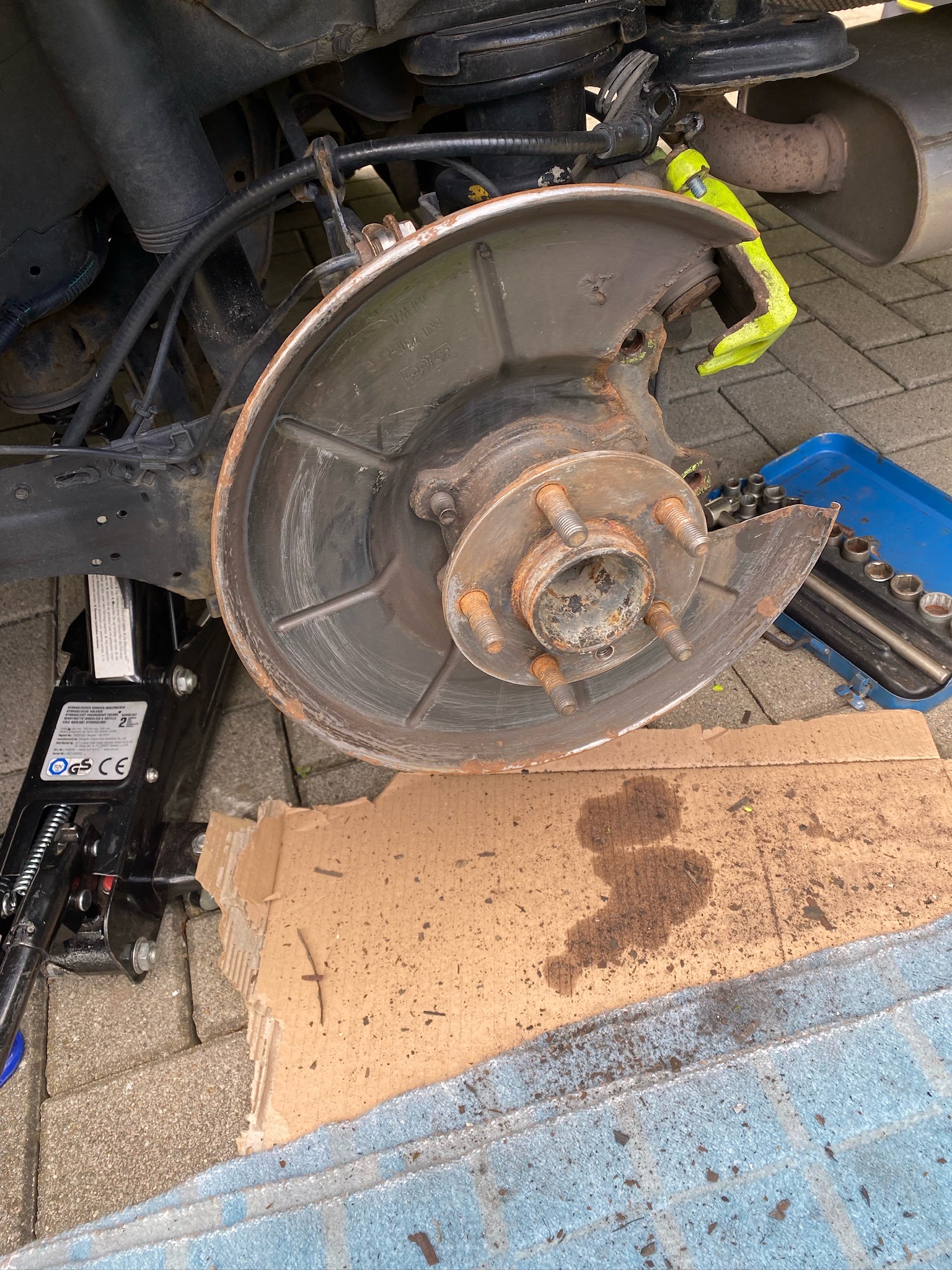

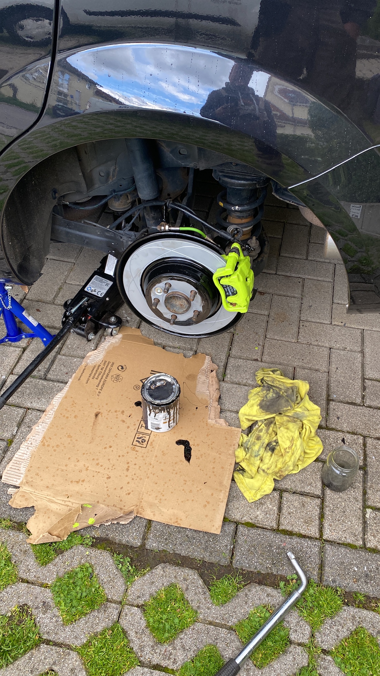

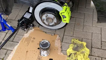

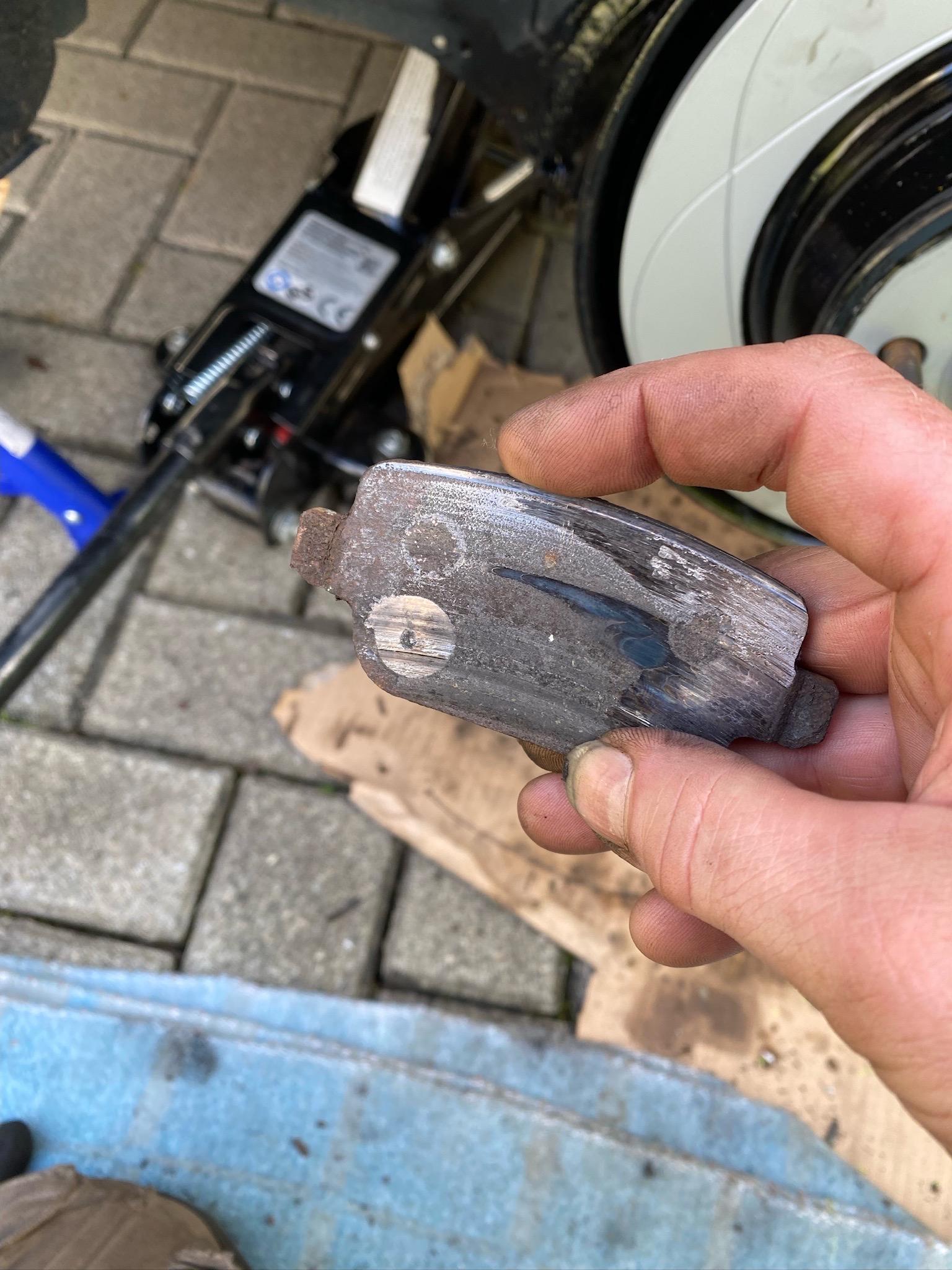

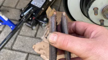

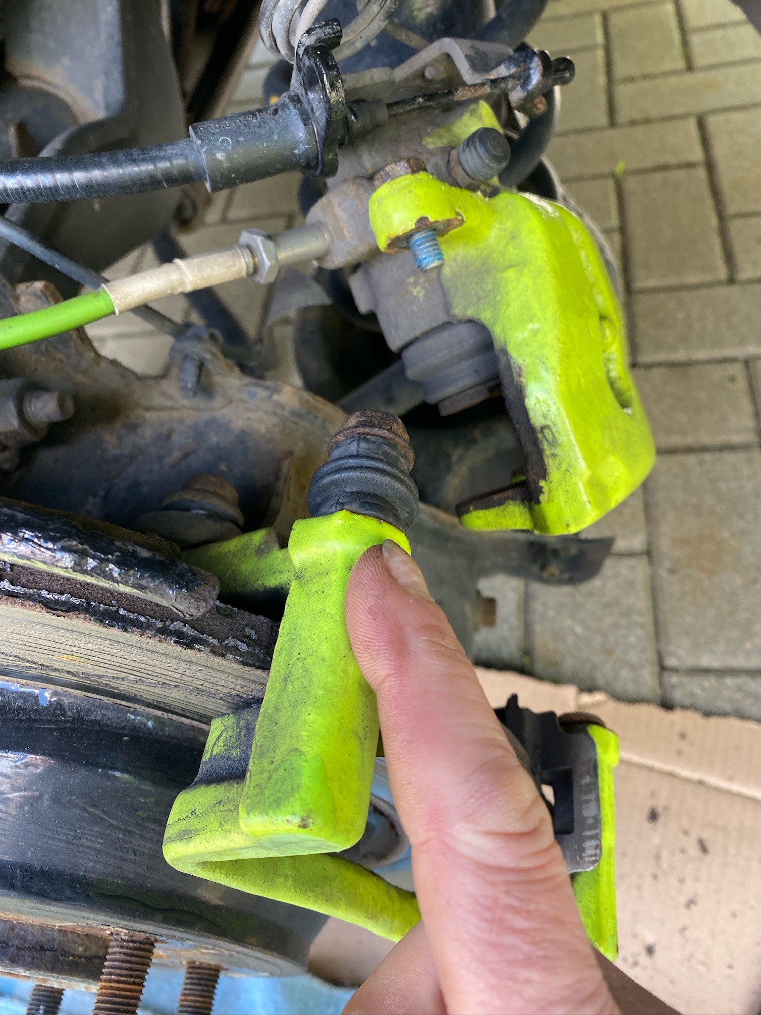

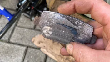

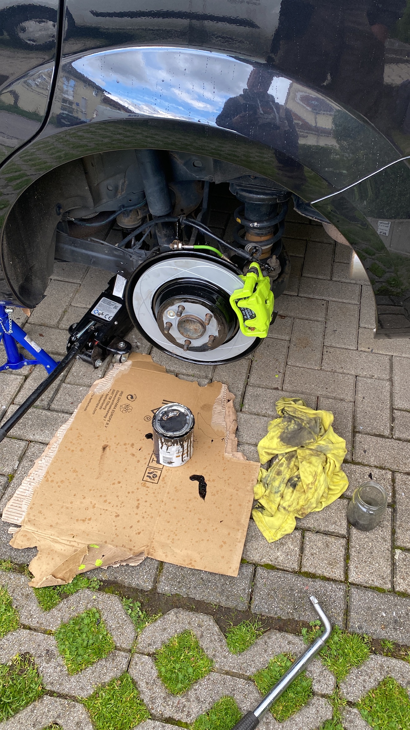

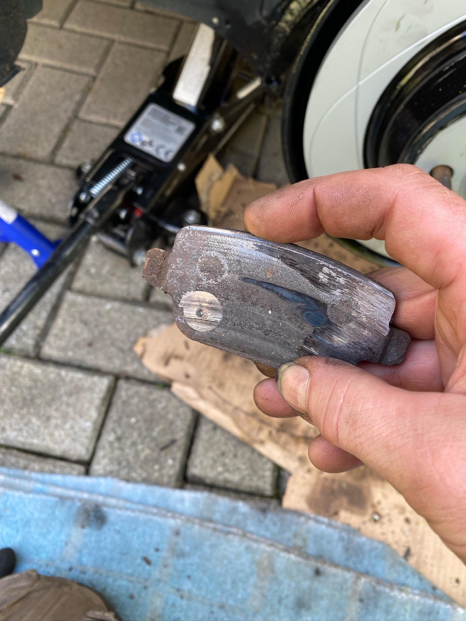

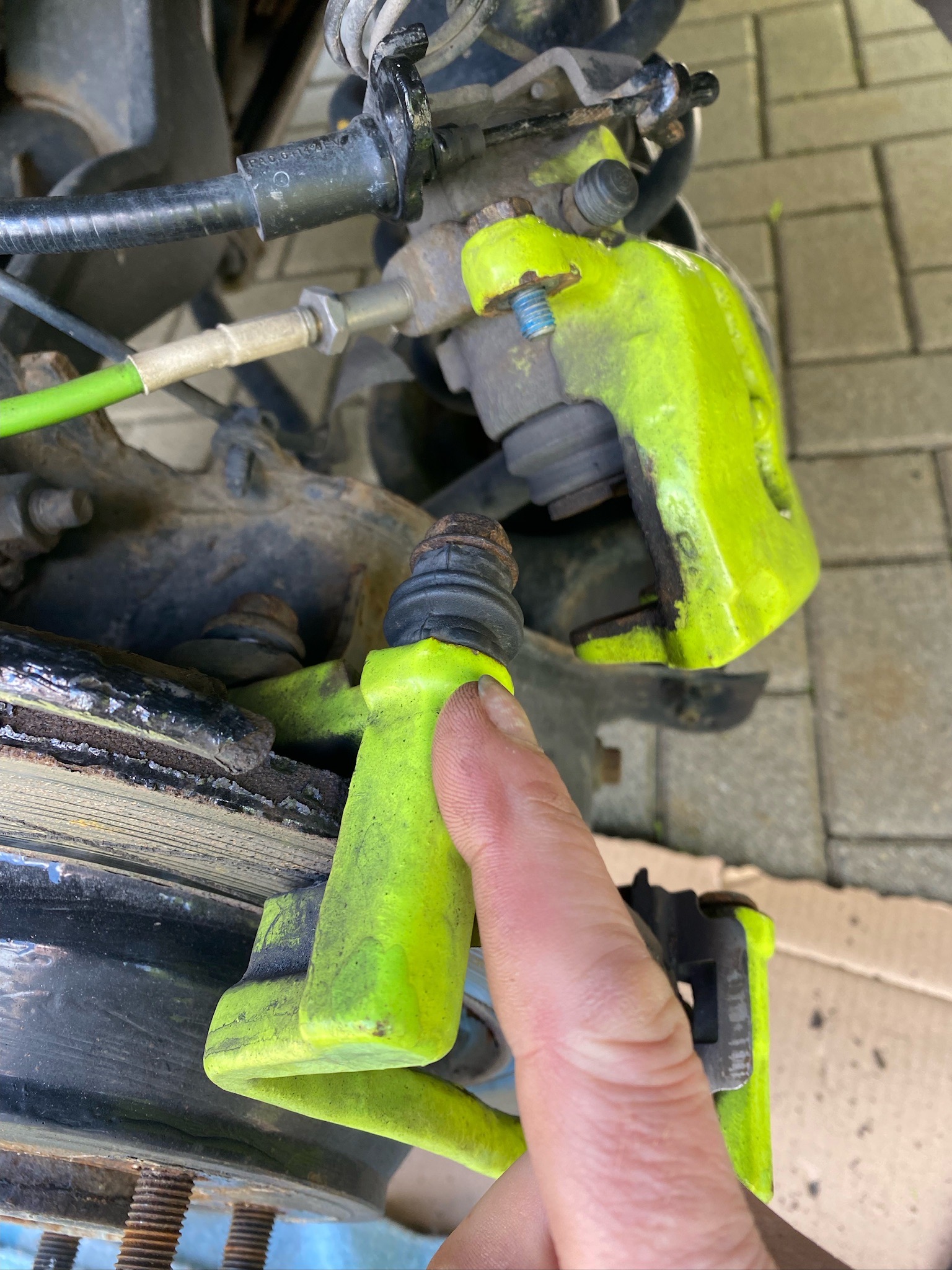

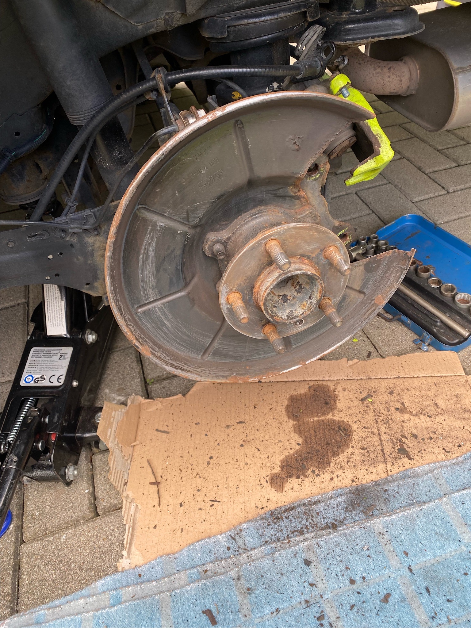

Weiter gehts hier. Scheixe Wetter gewesen und als mit den Bremsen rumgefahren. Nach 600km war Schluss und nur gequietscht. Also heute raus das Zeug. War warm genug, weil ja noch ein bisschen Rostschutzmittel und Bremssattel.ach neu muß. Aber seht selber. Ach ja Fehler wurde gefunden. Bremsbelag außen sehr gut und innen weg
Der eine Gleitbolzen war festgerostet. Also alles schön mit Schmirgelpapier und viiiiiel Fett.
