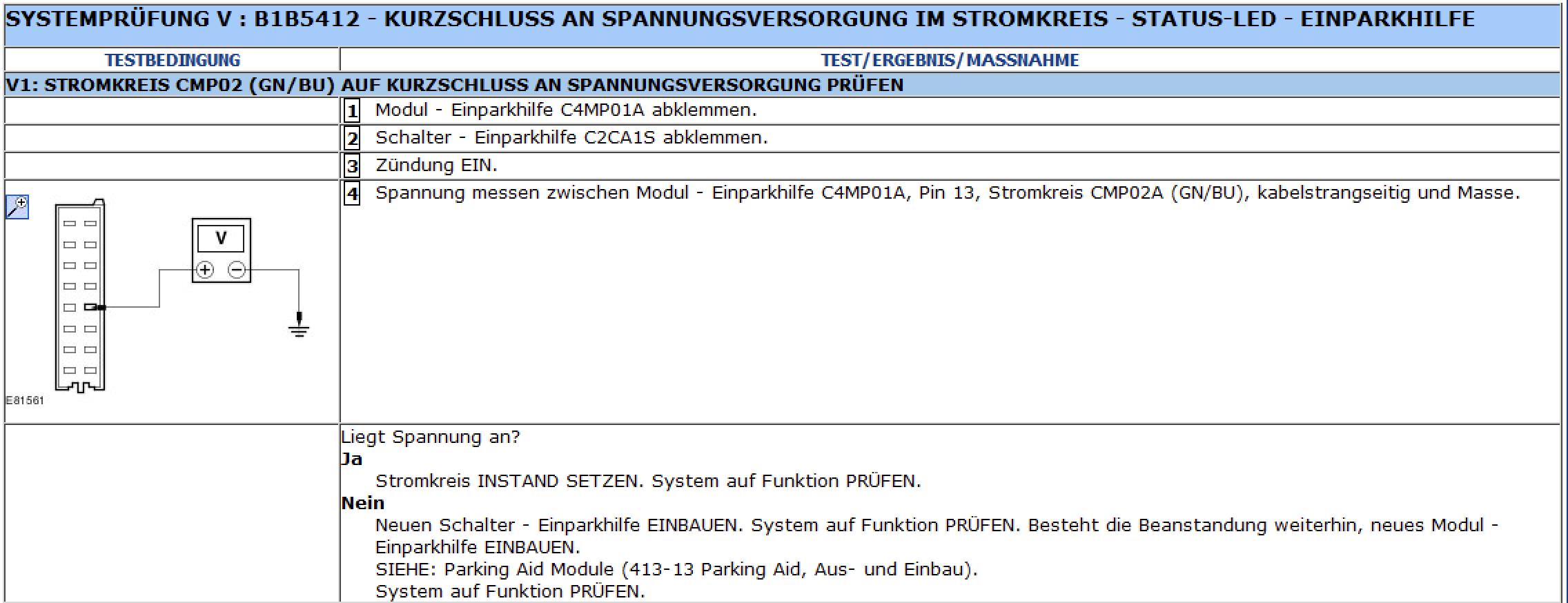

    Die Bedeutung des Fehlercodes ist ja erstmal zweifelsfrei und sagt, das der Ausgang vom PDC-Modul, welches im Kofferraum in der Seitenwand vom Beifahrer sitzt und die Status-LED vorn betreibt, aus sicht des Moduls zu +12V kurzgeschlossen ist. Das bedeutet das das Modul +12V auf dem Ausgang misst. Dies kannst Du selbst prüfen indem Du den PDC-Taster ausklinkst, den Stecker abziehst und von Pin 6 (Grün/Braune Leitung) Pin 3 (Grün/Blaue Leitung) gegen Masse, am besten am Zigarettenanzünder im Außenring die Spannung prüfst. Liegen hier +12V an, stimmt der Fehlercode (wovon eh auszugehen ist, denn die Selbstdiagnosen der Module sind wirklich ausgereift). Falls Du mal Steckerbelegungen brauchst, bitteschön: http://mk4-wiki.denkdose.de/gr…tecker-_und_pinbelegungen
    Sollten die 12V anliegen bedeutet das weiter das irgendwo im Kabelweg von hinten nach vorn eine ungewollte Verbindung mit +12 stattfindet. Ursache kann ein gequetscher Kabelstrang sein. Ich würde aber als nächstes das PDC-Modul freilegen, den Stecker C1 (http://mk4-wiki.denkdose.de/gr…_c1_fahrzeugkommunikation) vom Modul abziehen und die Messung nochmal wiederholen. Sollten dann immernoch 12V anliegen, dann hast Du ein ernsthaftes Problem im Kabelbaum!
    Ist das nicht der Fall, dann hat Dein PDC-Modul nen Hau und wir müssen hier weitersuchen. Aber BITTE: Lauf nicht gleich los und kauf ein neues!!! Gib erst Rückmeldung.
