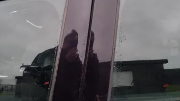

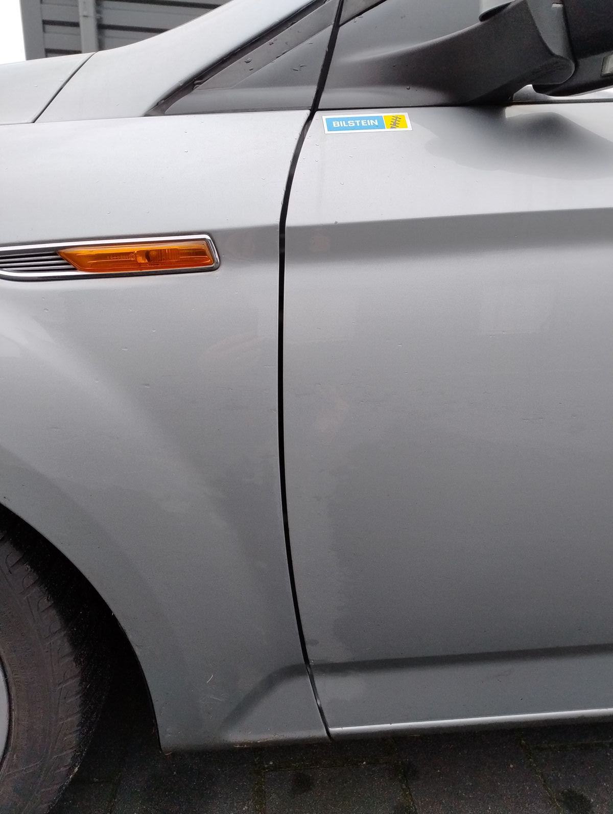

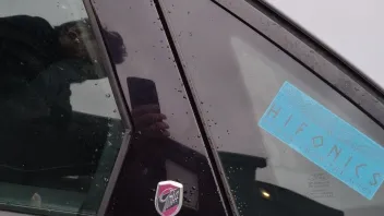

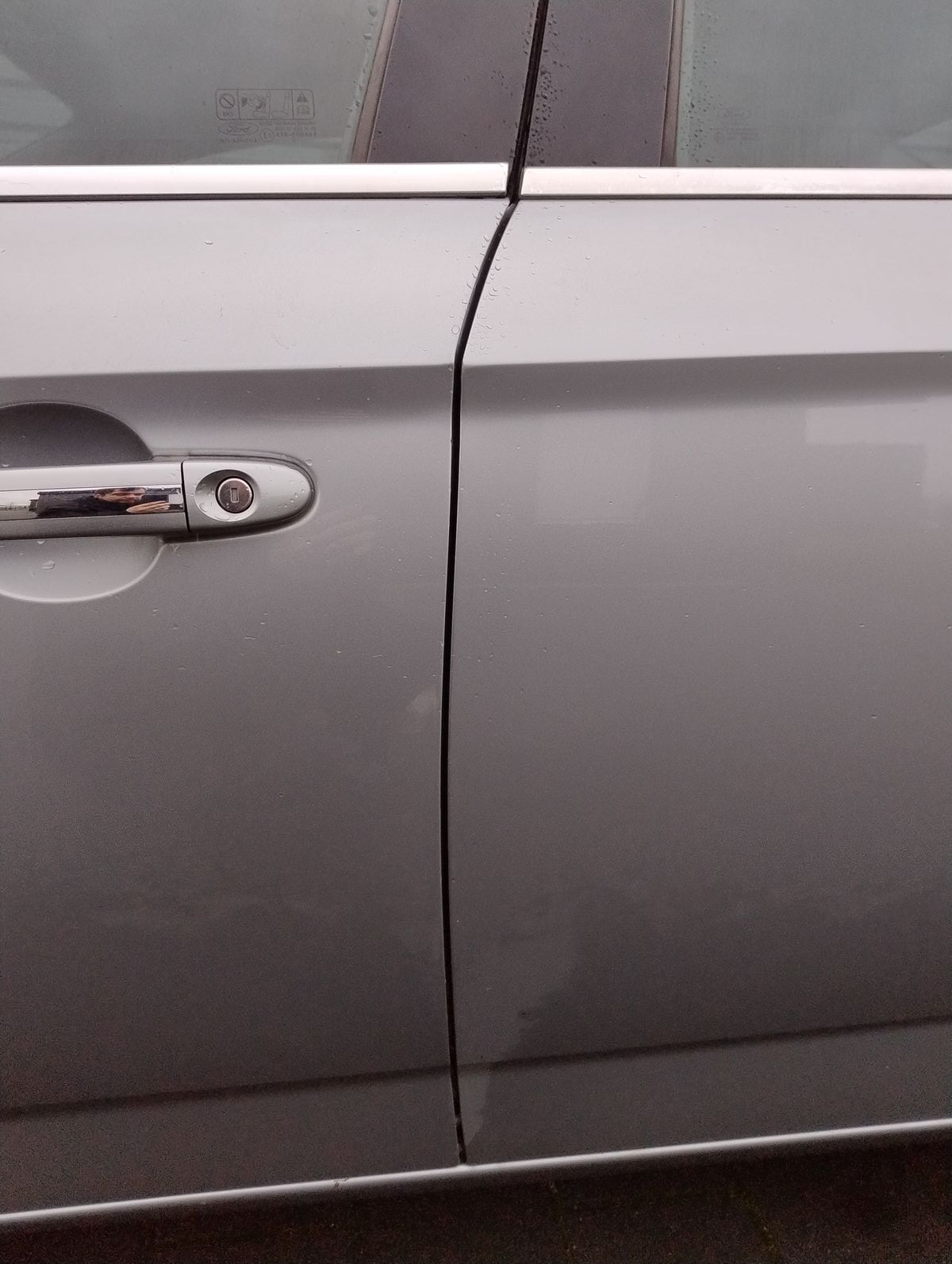

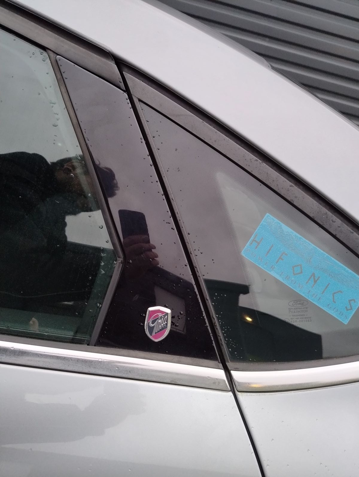

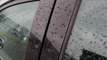

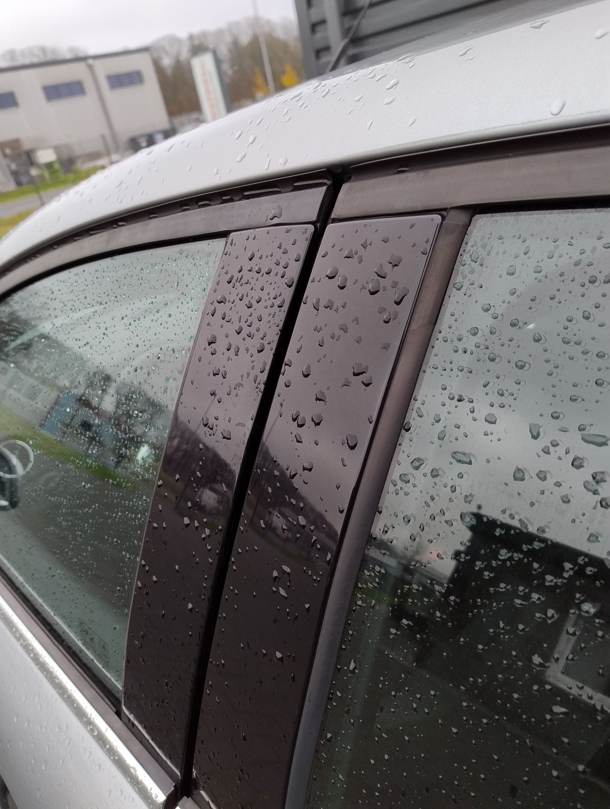

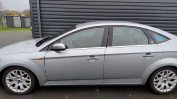

  • Hallo zusammen, ich habe nun etliche Male versucht die Fahrertür einzustellen. Allerdings habe ich an der B Säule immer noch einen recht gruseligen Spalt und teilweise schließt die Tür wirklich mies... Der Wagen ist unfallfrei... Habt ihr da vielleicht Tipps?

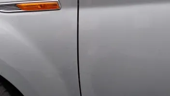

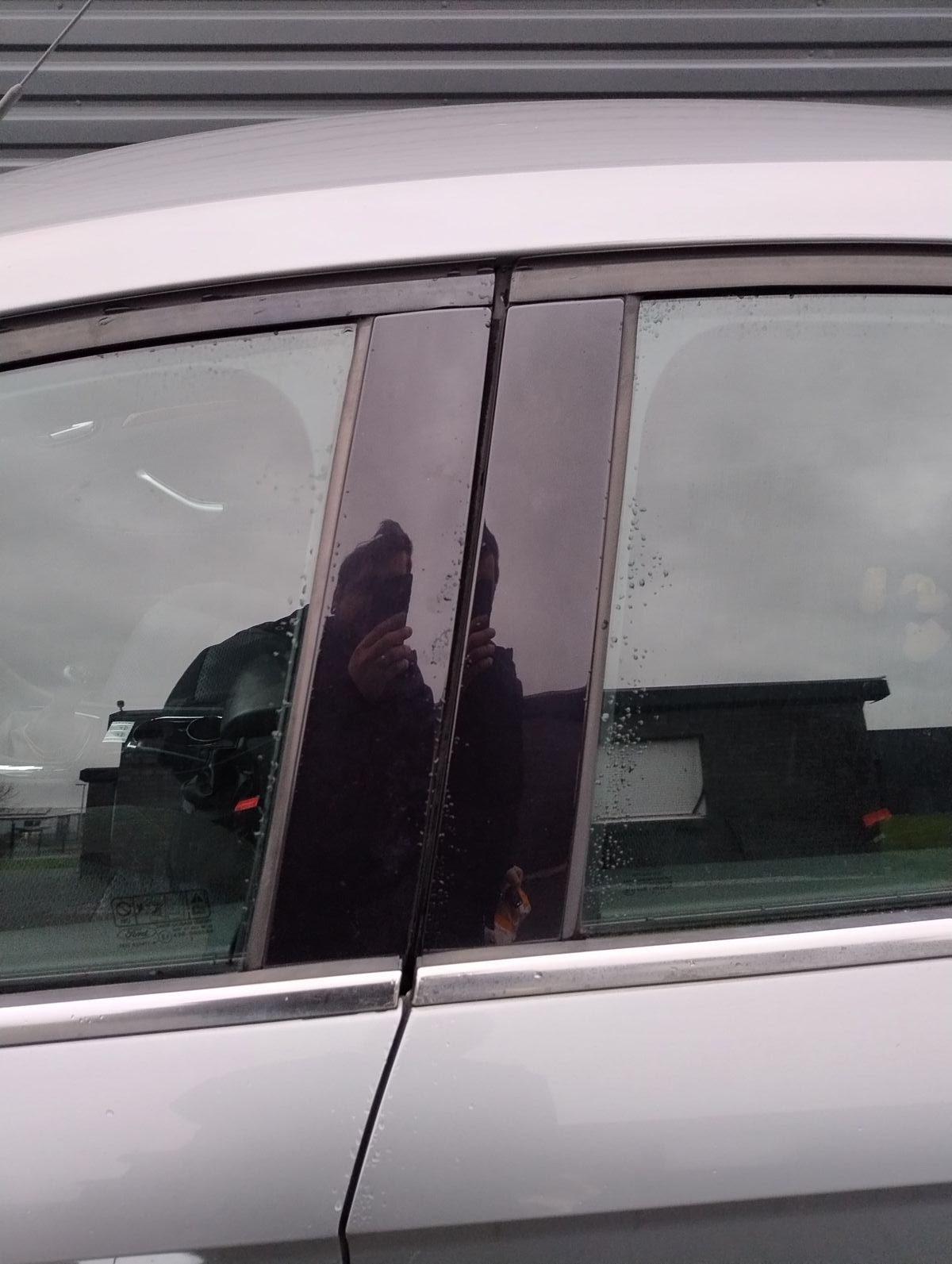

  • Der Spalt an meiner Tür ist unterhalb der cromleiste 4 mm vorne und 5mm hinten. Ist denn der Übergang zur hinteren Tür bündig. :/
  • Auf Bildern immer schwierig zu beurteilen. Mir scheint das die hintere Tür im Ganzen etwas nach Vorn müsste. Der Spalt zum Kotflügel und zum Radlauf sieht sehr klein aus. Kann aber auf dem Bild auch täuschen.

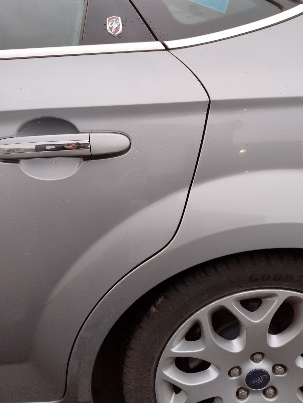

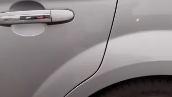

  • Wenn ich Bild 1 so ansehe, dann meine ich, dass die hintere Tür zu weit hinten sitzt. Am Radkasten berührt sie ja schon beinahe das Kotflügelblech. Eigentlich sollten alle vertikalen Spalte etwa gleich sein. Vielleicht sind also beide Türen zu weit hinten und schließen deshalb nicht mehr gescheit.

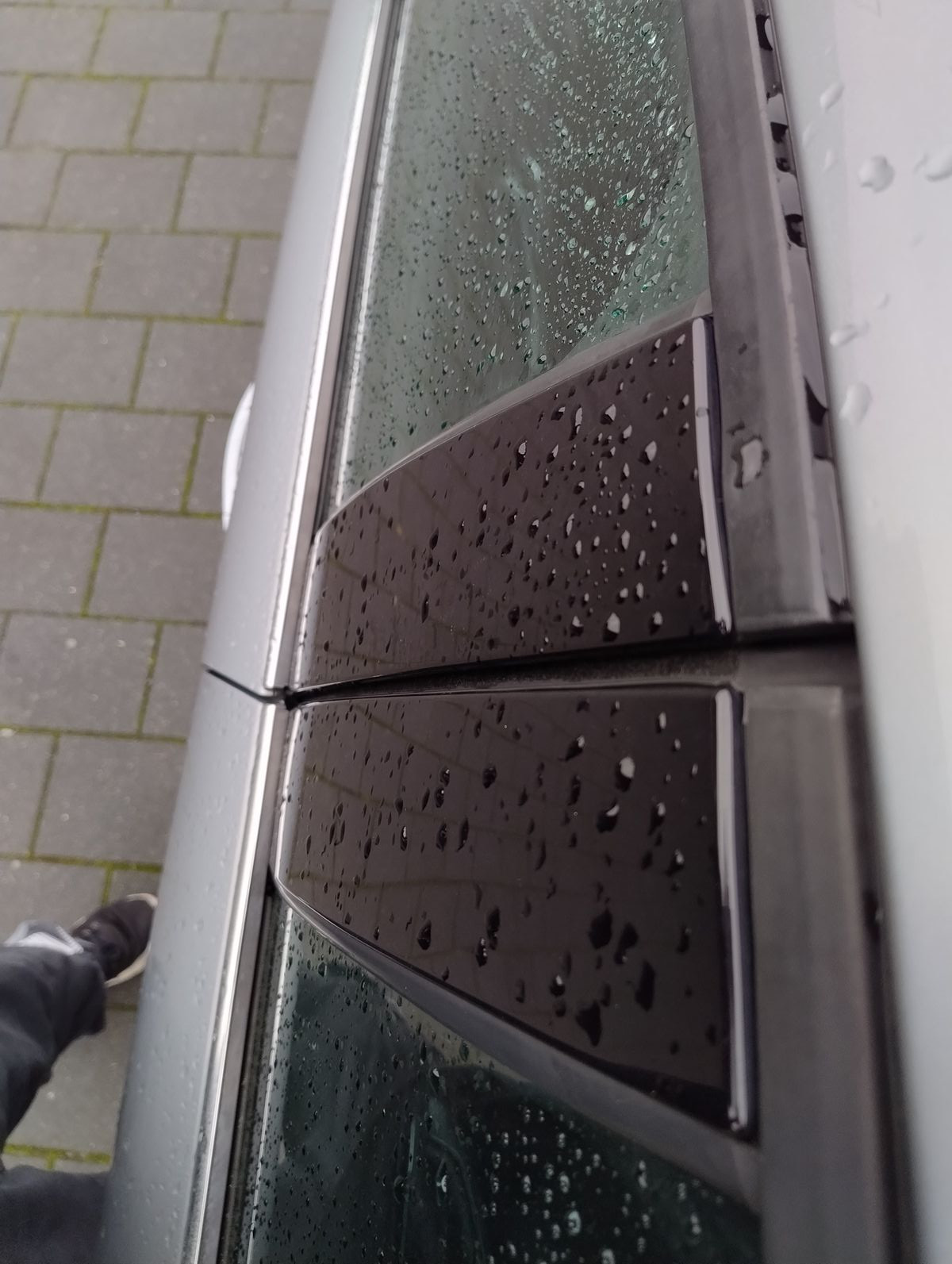

  • man kann es auf den fotos echt semi gut sehen... die türen (vorne zu hinten) haben einen minimalen höhenversatz.
    wir haben da auch schon mit mehreren augen draufgeschaut, aber irgendwie will es nicht besser fruchten als das jetzige ergebnis.
    Beide Türen links standen beim kauf deutlich weiter raus....
    Wie erwähnt, der wagen ist unfallfrei und die Lackschichten sind alle im Toleranzbereich.

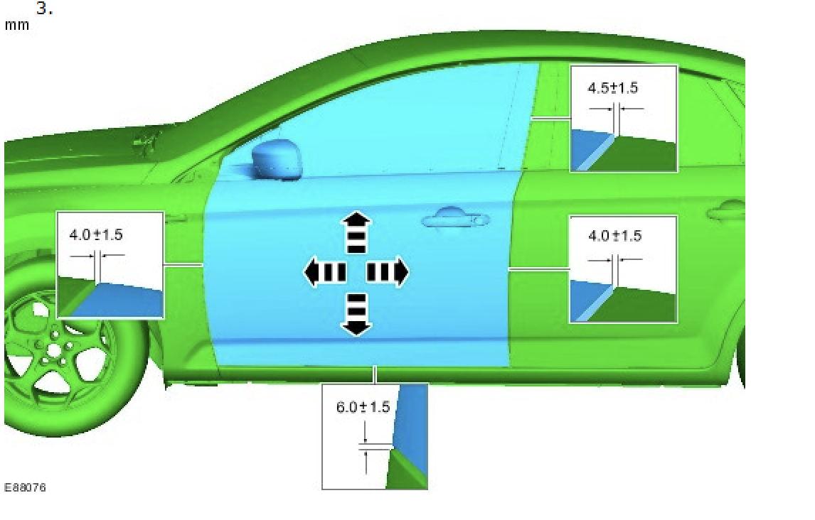

  • Schau dir doch mal die Spaltmaße an , dann siehst du doch wo es hängt.
  • Es liegt wohl nicht an der Fahrertür. Die hintere ist das Problem. Du siehst auch am Radlauf das da kaum ein Spalt ist.
  • Mal frage hast einen Unfall gehabt vorn ?

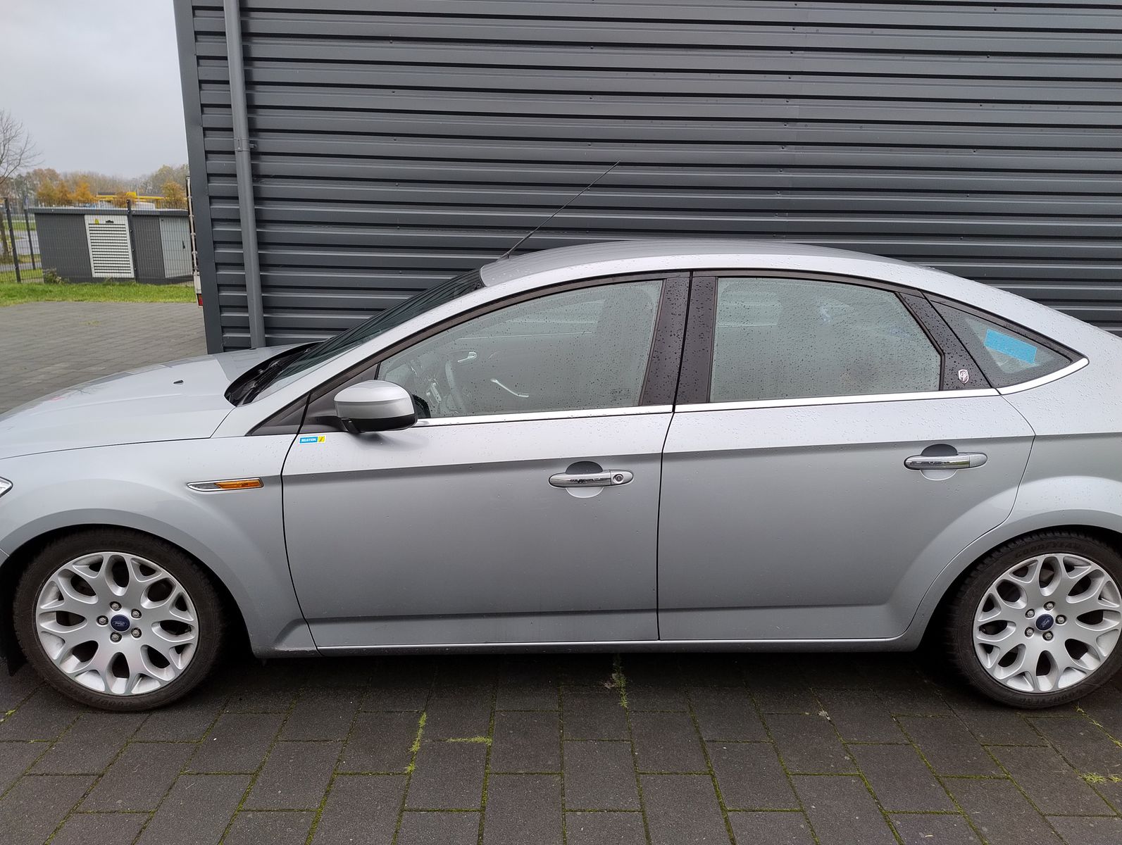

    Ich würde sagen der vordere Kotflügel paß nicht nach dem Bild 1 der hängt nach vorn.
    Mach nochmal ein Bild von ganzen Auto um das besser zu beurteilen.

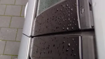

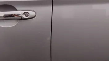

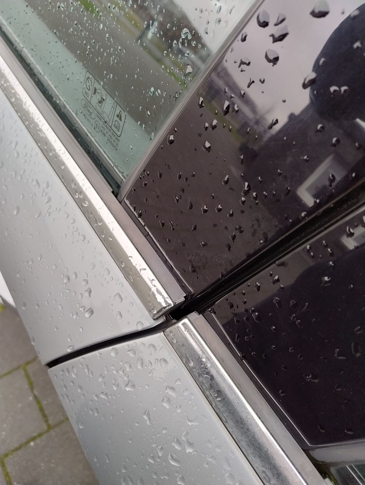

    Hab übrigens noch ein paar detailliertere Bilder der Spaltmaße.. Sieht aus, als wenn die Tür VL schief sitzt :golly:

    in der B Säule ist ein Blech mit 2x Innengewinde für die Schrauben. Das ist an sich lose, manchmal klebt es aber ein wenig am Blech der B Säule. Einfach die 2 Schrauben eine Umdrehung (nicht mehr) lösen und dann leicht auf die Schraubenköpfe schlagen. Dann kannst Du den Fangbügel einstellen.

    halt mich bitte nicht für bescheuert... ich hab die schrauben schonmal gelöst (auch mehr als ein gewindegang) und hab dann seitlich an den fangbügel geschlagen (kunststoffhammer) da hat sich nichts bewegt... der fangbügel sitzt fester im sattel als ich in jeder beziehung :aldaSchwede:

    Wenn Du die Schrauben gelockert hast und sich trotz Kunststoffhammer nichts bewegt hat ist was faul. Selbst wenn das Blech in der B-Säule fest ist muss sich der Fangbügel von der B-Säule lösen.
