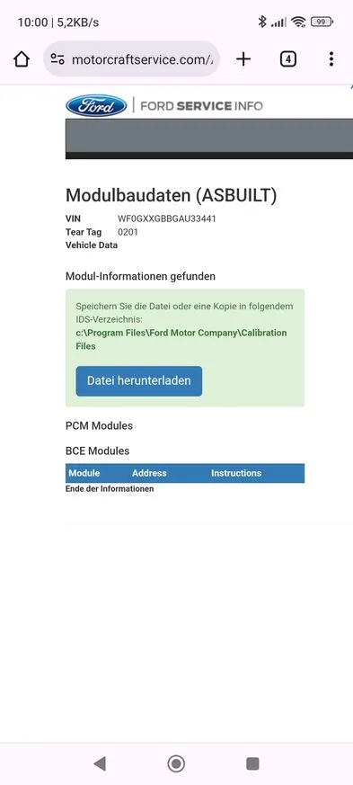

    Deswegen hätte ich ja gerne mal die Werkskonfiguration um zu vergleichen was da eventuell schief gelaufen ist und oder nicht stimmt.
    Wenn ich über Motocraftservice gehe kann ich zwar eine Datei runterladen, aber da wird mir nichts angezeigt. Keine Module. 🤷‍♂️

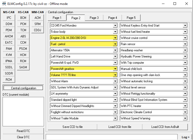

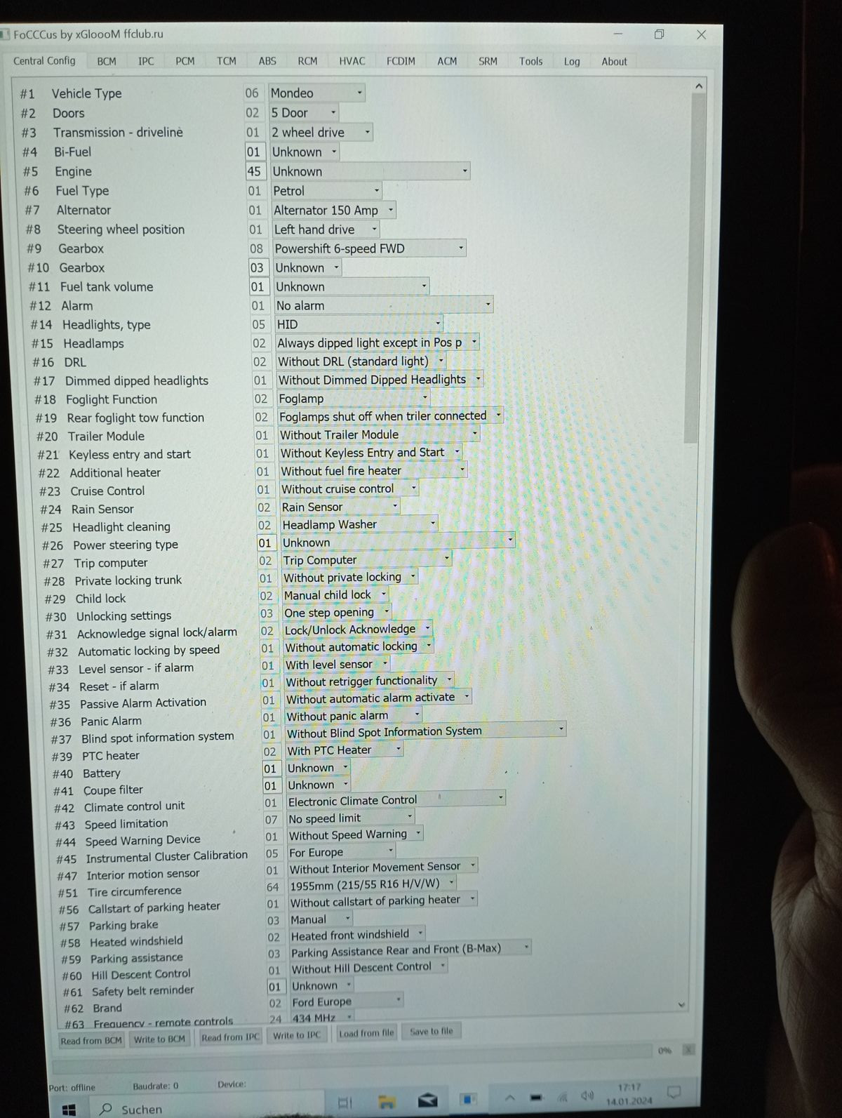

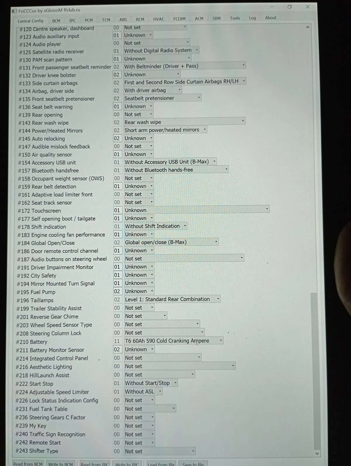

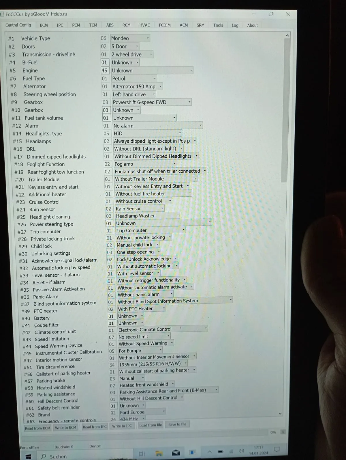

  • Wenn ich zb die .ab mit Focccus öffne, sind jede Menge Einträge nicht vorhanden.
    Zb :
    Engine, Fuel Tank Volume, Power Steering Typ usw.....

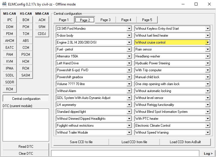

  • Wäre es dann nicht am einfachsten, den Tempomat wieder aus der ccc zu entfernen und zu schauen, ob der Fehler dann weg ist? Siehe Eintrag von thecorze ...

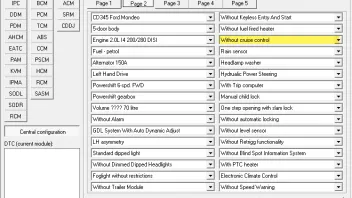

  • Also ELMConfig kommt mit Deinen Daten ganz wunderbar zurecht:
    Es ist ja jetzt nicht soo viel Aufwand die .as Datei in eine .elm zu wandeln und mal damit einzuladen (https://mk4-wiki.denkdose.de/artikel/elmcon…n_asbuilt-datei)
    Dort ist natürlich angegeben "ohne AHK"
    und ohne Tempomat

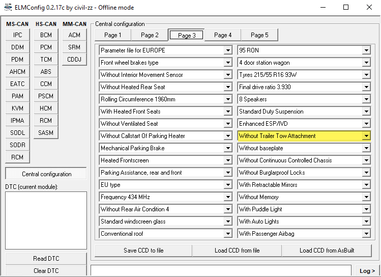

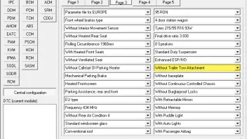

  • Bei mir ist mit AHK "With Trailer Module".
    D.h. folgende 2 Positionen müssen bei AHK aktiviert werden:
    auf Seite 2
    auf Seite 3
  • jofel Ja ich habe bei mir mal die Sache heraus genommen und der Fehler ist weg. Anschließend habe ich die Prozedur erneut versucht ein zu spielen und der Fehler kommt erneut wieder und dass obwohl ich die Konfig in beide Speicher geladen habe.

  • Also meiner schaltet das ab aber was ich nach Programmiert habe war ja der Tempomat. Wenn der drinnen ist kommt bei mir die Meldung das Konfig nicht zum Auto passt. Nehme ich diese wieder heraus ist die Meldung weg programmiere ich die wieder rein in beide Speicher kommt die Meldung wieder.
  • Ok, das bedeutet dann ja das die AHK damit nichts zu tun hat, sondern das Problem vom Tempomat kommt. Auch hier die gleiche Frage: Hast Du irgendwelche Störungen im Tempomat-Betrieb?
