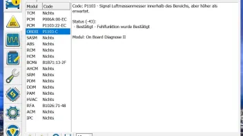

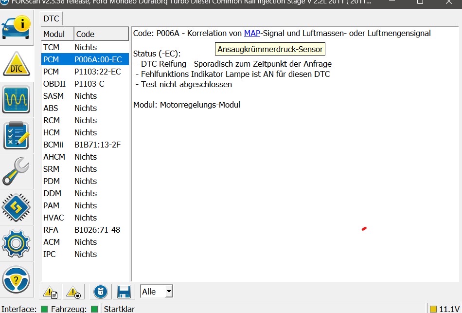

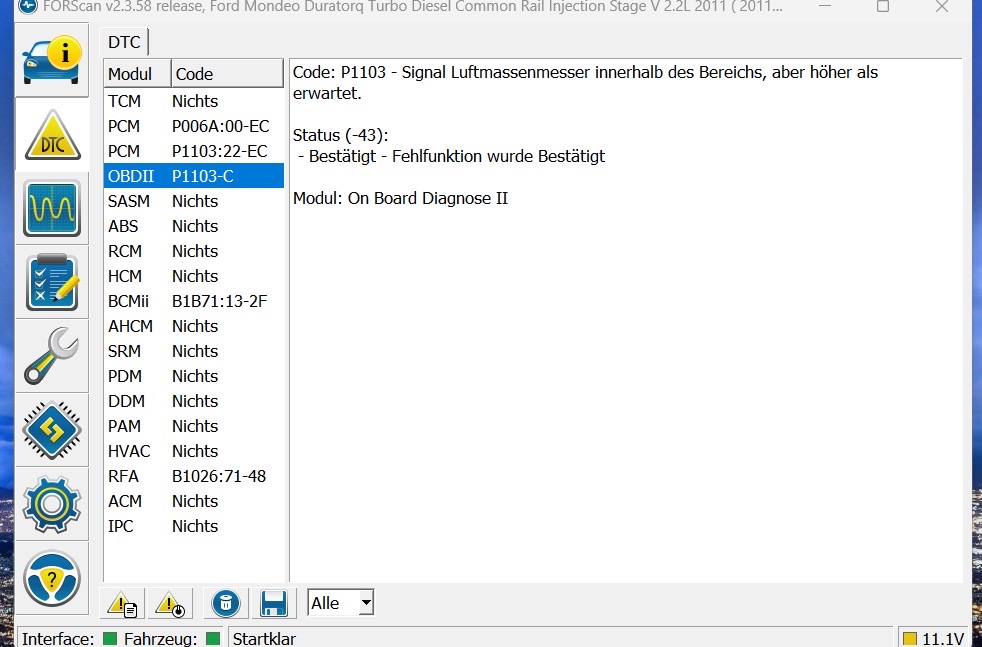

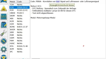

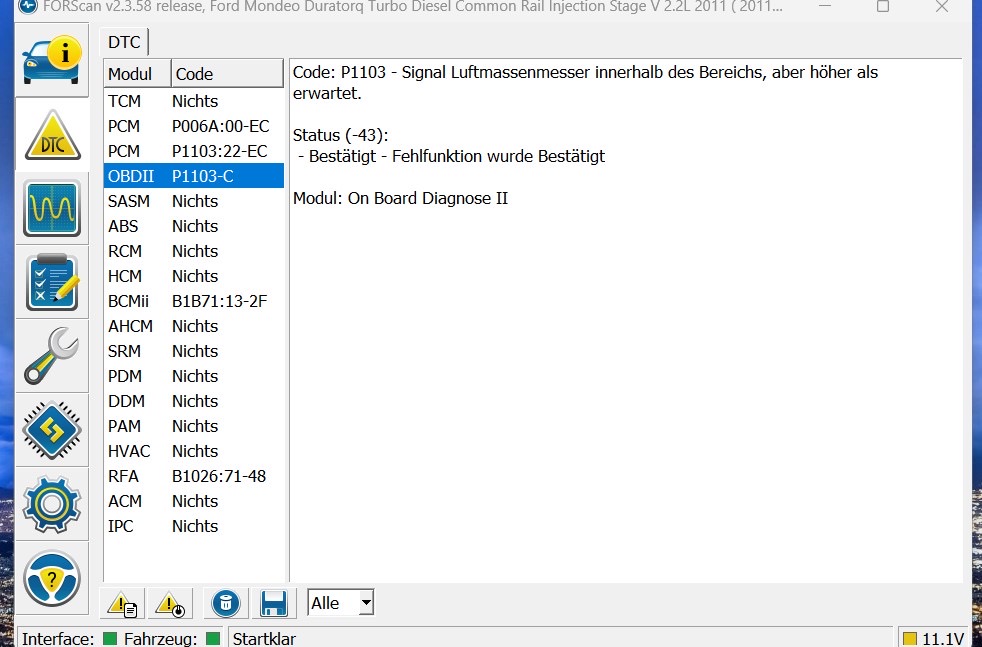

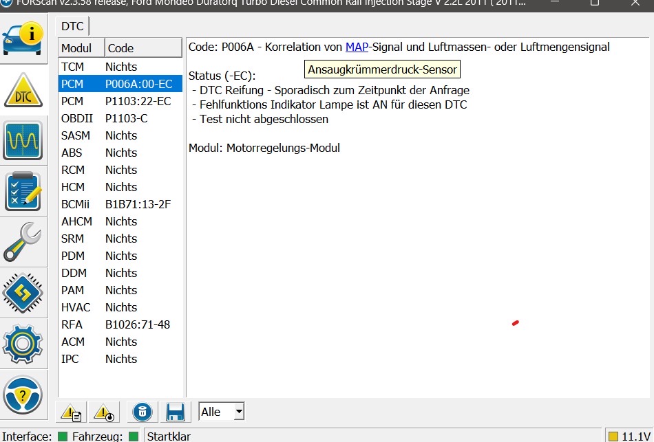

  • Servus Leute seit geraumer Zeit habe ich das Problem, dass nach 2 Tagen mein 2.2l tdci (200ps) folgende Fehler wirft:
    P1103-C und P006A:00:EC :dash: :dash: :dash:
    getauscht haben wir schon luftmassenmesser und den Schlauch vom luftfilterkasten zum Turbo (Ansaugschlauch).
    Das Auto fährt ohne leistungsverlust ganz normal und schmeißt einfach nach 2 Tagen die Fehler rein… ich weiß bald nicht mehr weiter … vllt hatte das schonmal jemand und hat eine Idee Lg enjoy

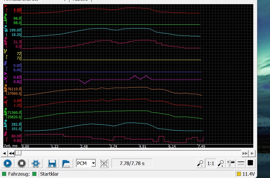

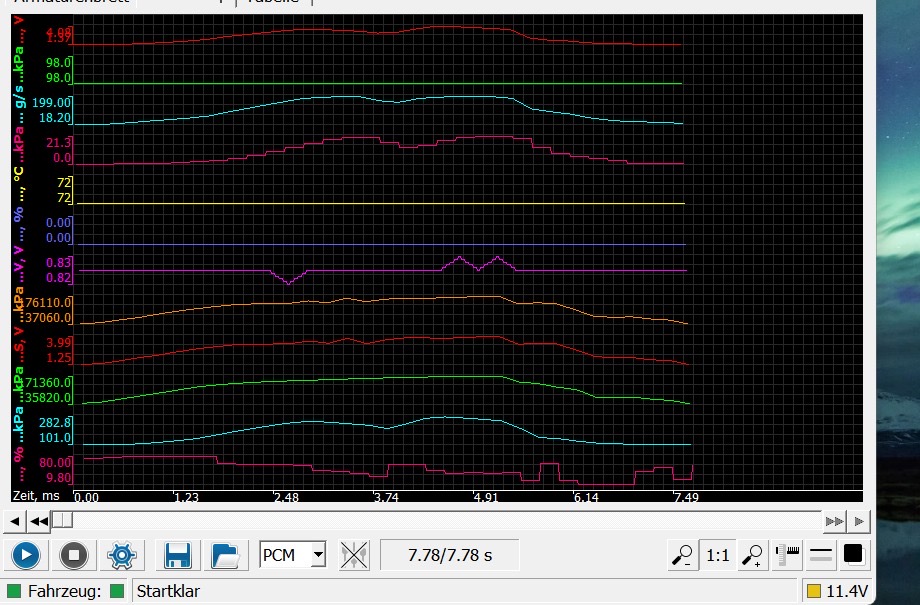

  • Also wir haben jetzt alle ansaugschläuche getauscht und den lmm Fehler kommt immer noch laut logfahrt hat der Mondi die ganze Zeit 199 Luftmasse Wurst ob Teil oder volllast…. AGR und Turbo regeln richtig laut log fahrt ….
    Komisch ist das es seit dem Service so ist luftfiltertausch und Ölwechsel…..
    Da der MAF Sensor hinter dem Luftfilter sitzt kann der Lufi nicht das Problem sein

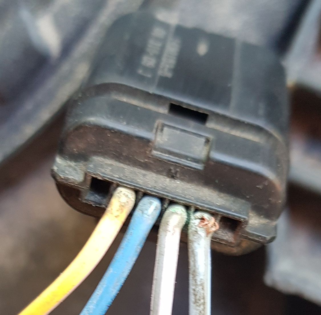

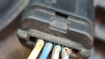

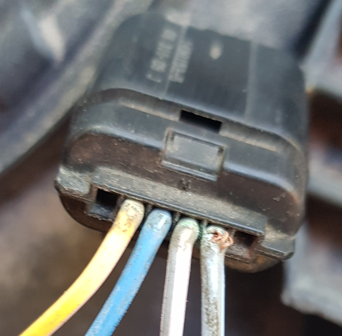

  • kurzer Nachtrag: So sah mein Stecker (ohne Fremdeinwirkung) für den MAF aus. Sollte man wohl gelegentlich über alle Steckverbinder im Motorraum schauen. Zum Glück waren die Kabel lang genug, neue Kontakte dran gekrimpt und der Fehler MAF ist weg.

  • Ganz fiese Fehler... nich übler sind Brüche im Kabelstrang. Der MAF Stecker ist ja noch verhältnismäßig leicht erreichbar. Um ans Steuergerät zu kommen musst man schon mehr zerlegen.
  • Um ans Steuergerät zu kommen musst man schon mehr zerlegen.
    Sichtkontrolle allein ist da auch recht aufwendig.
  • Man müsste praktisch den Kabelbaum ausbauen, diesen komplett auswickeln und jede Leitung intensiv auf Wulste prüfen - ein aussichtsloses Unterfangen...
    das ist natürlich utopisch. Mir ging es mehr um die Kabel direkt an den Steckverbindern. Der LMM Stecker ist nach dem PDC Stecker am Heck der 2. der solche Auffälligkeiten gezeigt hat. Beide Male direkt im Biegebereich der Kabel am Steckergehäuse.
  • Vermutlich passiert folgendes: Leitung ist gebogen und die Isolierung etwas in Mitleidenschaft gezogen aber ggf. noch gut.
    Dann durch Servicevorgänge weiteres Biegen (z.B. am MAF beim Luftfilterwechsel, PDC z.B. Sensortausch) aber irgendwann minimal undicht.
    Die Feuchte beim Kupfer sorgt für die Korrosionsprodukte und damit wird die Leitung etwas größer und bildet diese "Schwellungen".
    Beim viel zitierten Y-Bereich wurde die Leitung wahrscheinlich schon bei der Herstellung beschädigt.
    Allerdings kenne ich auch Fälle, wo beim Herstellen des Kabelbaums im Bereich des Abisolierens durch schadhafte Transportrollen beim Leitungsablängen die Leitungsisolierung schon kleinste Löchlein bekommt und undicht ist.
