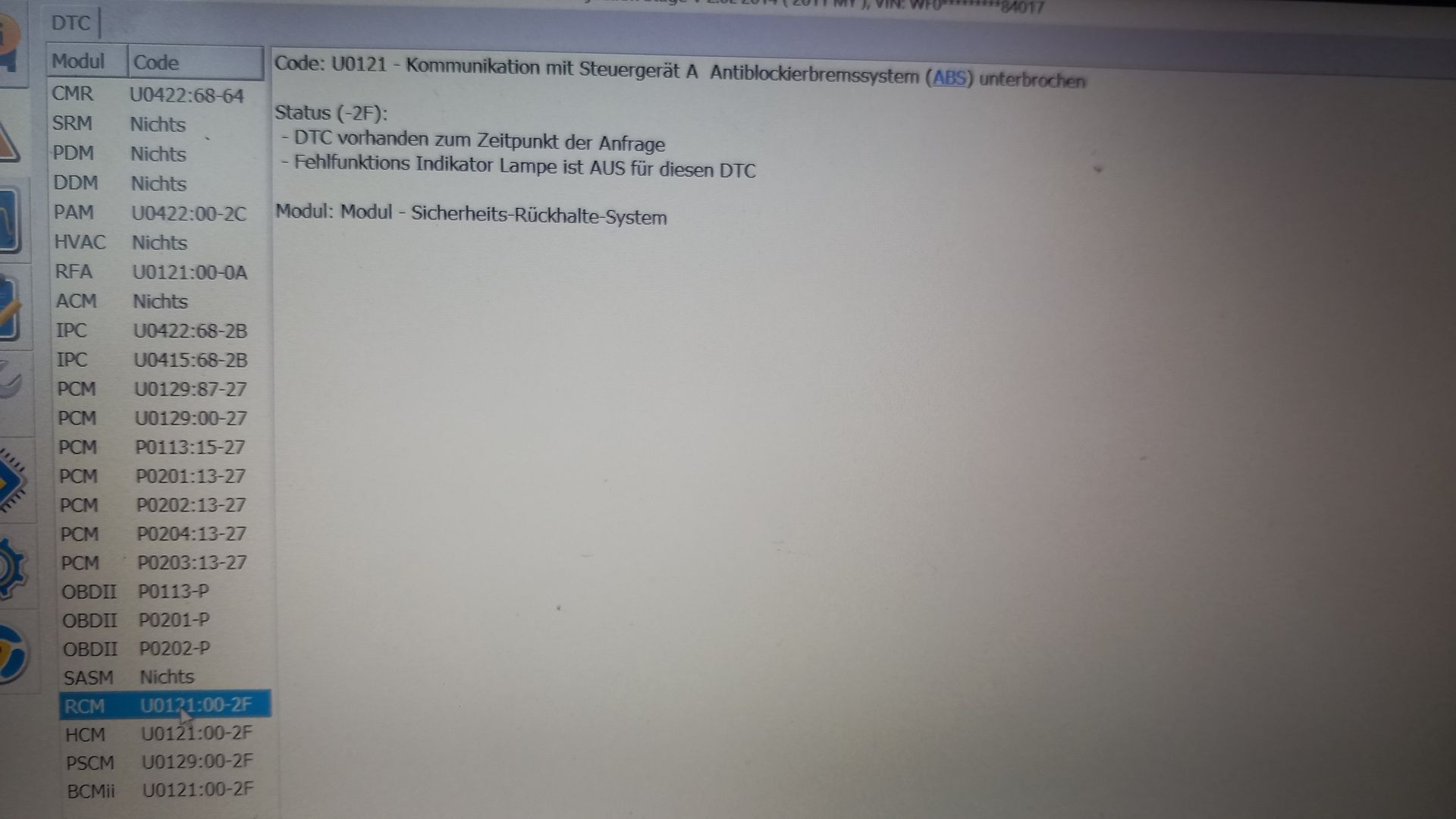

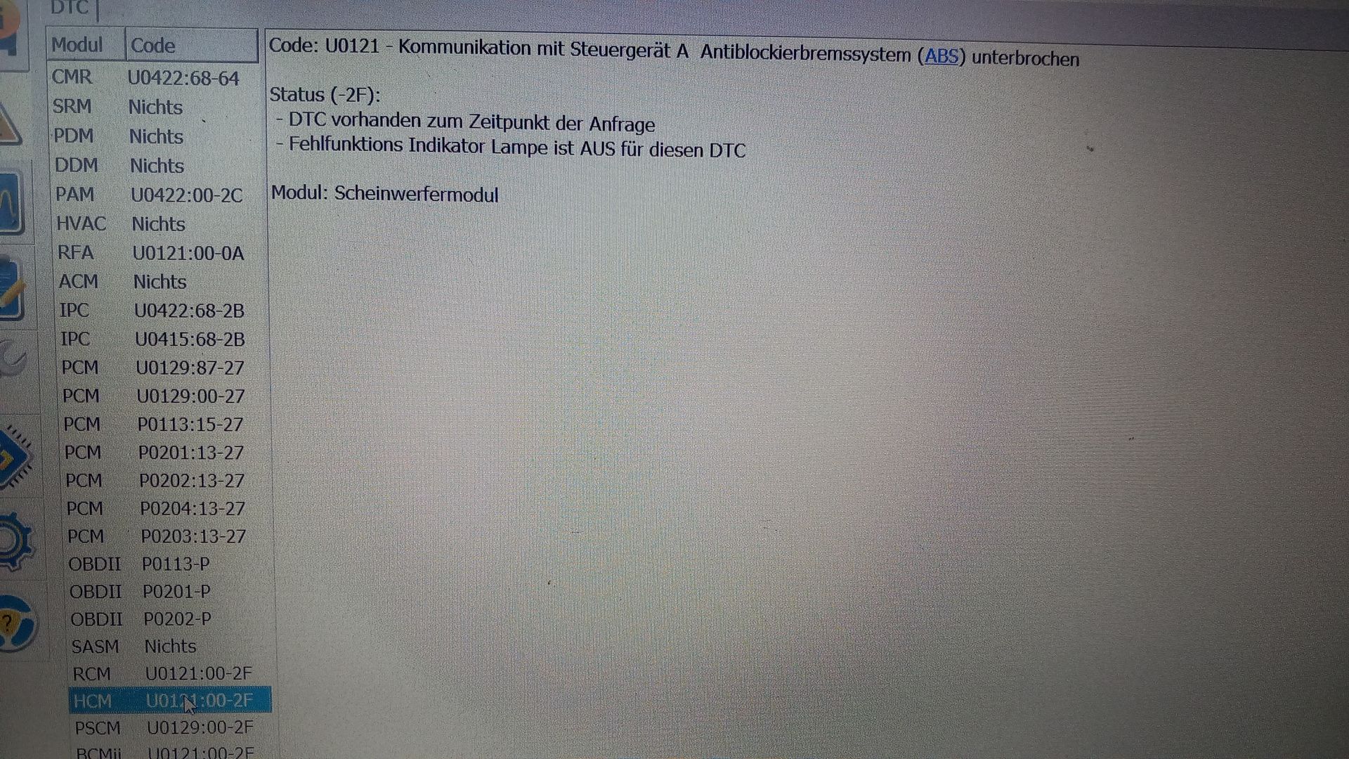

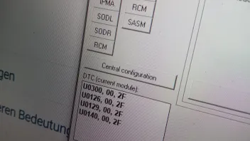

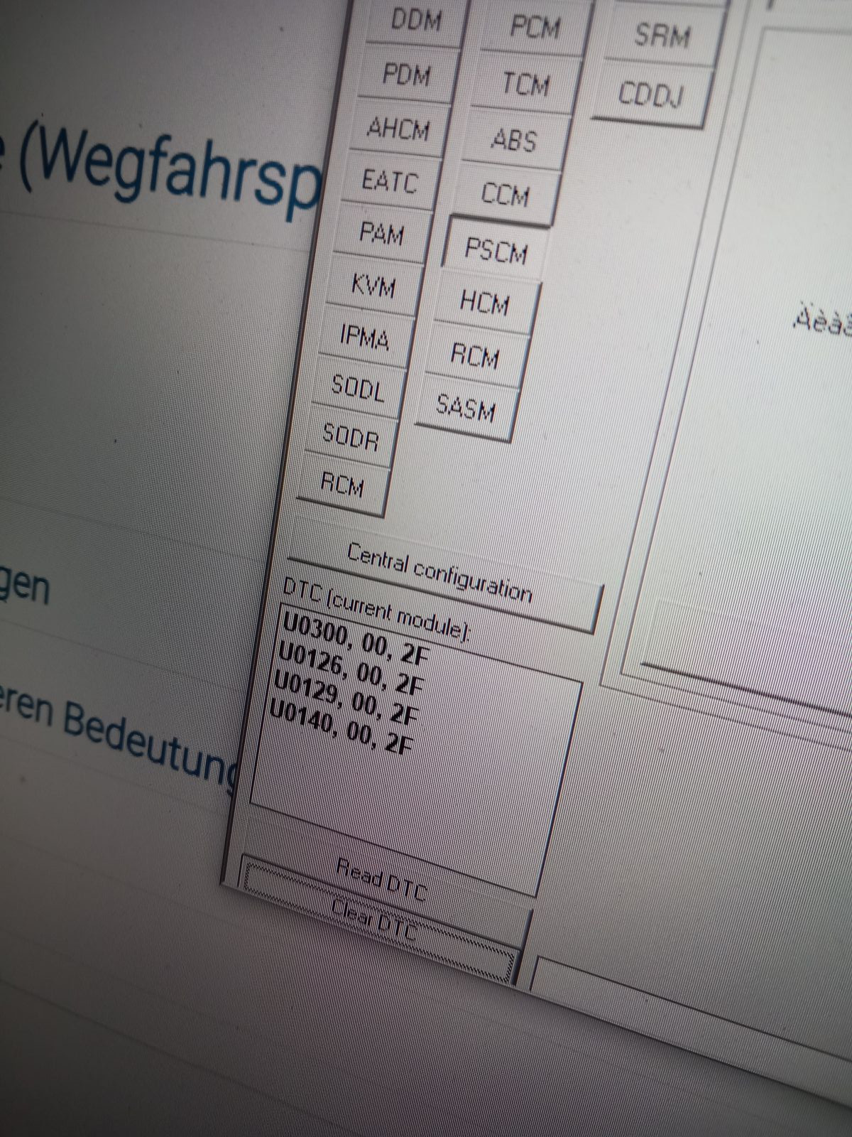

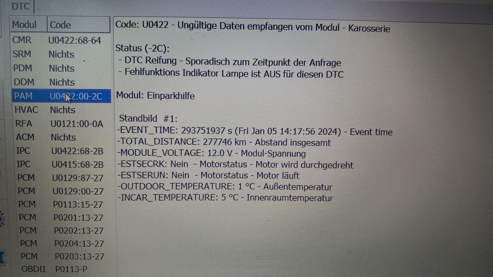

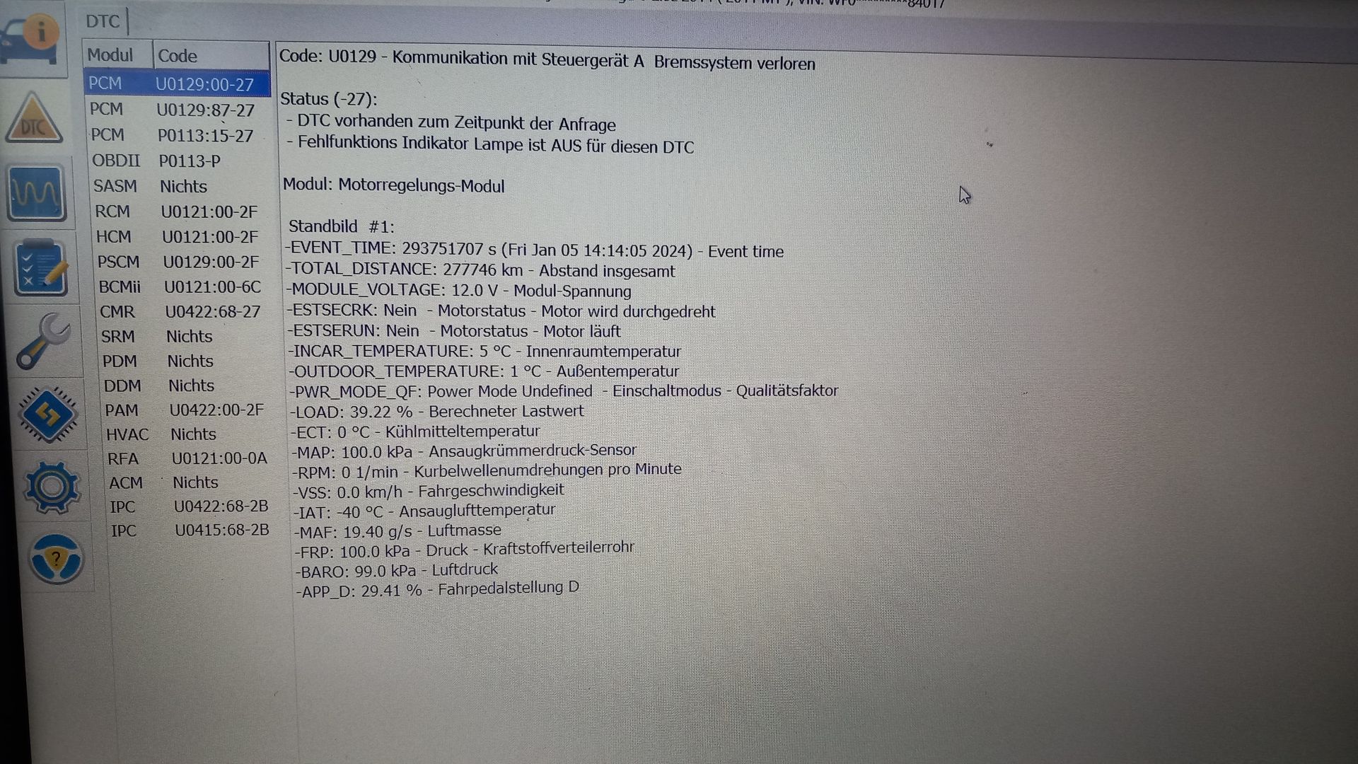

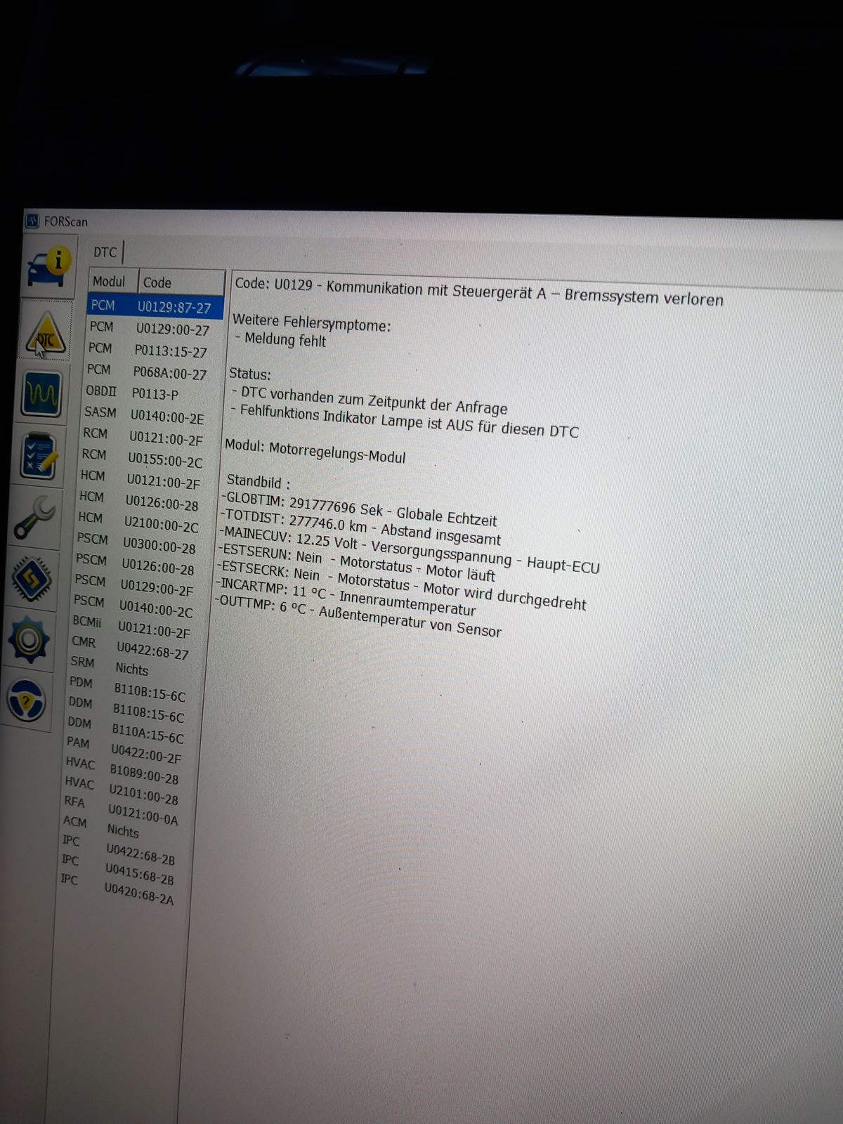

    Bekannter ist vorbeigekommen und hat Forscan und andere Programme (ist hier auch im Forum) ... Fehler gelöscht / Steuergeräte zurückgesetzt ( ich selber hab mich damit noch nie beschäftigt)...Es sind einige Fehler vorhanden und sie kommen sofort wieder ...
    Zündung an - WFS Aktiv ... MIST - Könnt ihr mir bitte helfen,oder mir sagen,was mein Bekannter auslesen soll , damit wir die Infos hier ins Forum stellen...?

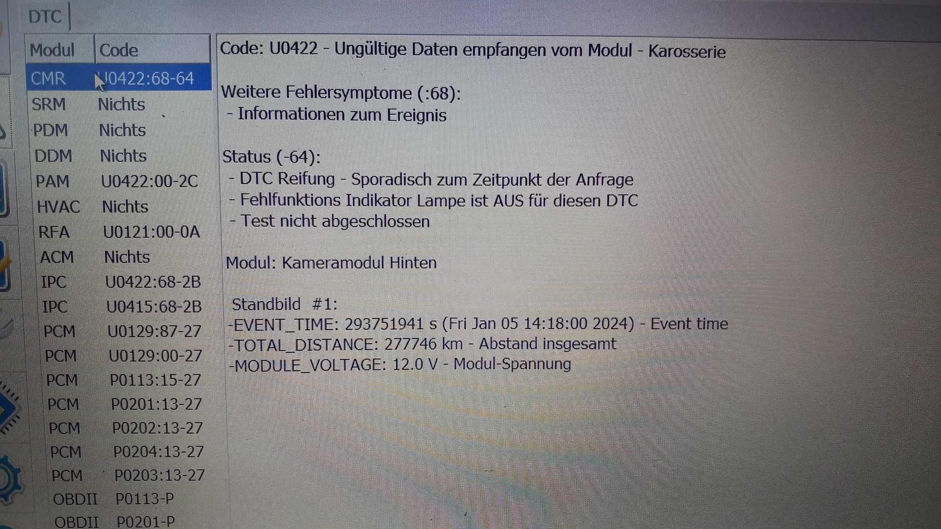

  • Den Fehler hier kenne ich so nicht. Ich beschreibe aber mal, was ich als Möglichkeit sehe und als nächstes machen würde.
    Da hier ein Kommunikationsproblem mit dem ABS/ESP vorliegt und dieses Teil der Wegfahrsperre ist, würde ich hier die Ursache des Problems vermuten.
    a) Unterspannung des ABS/ESP wegen der Batterie oder korrodierten Masseanschlüssen (trotz neuer / aufgeladener Batterie)
    b) Keine Stromversorgung des ABS/ESP an sich wegen Kabelbaumdefekt (z.B. Marderschaden, Scheuerstelle, Wassereintritt)
    c) Keine Verknüpfung zum ABS/ESP an sich wegen Kabelbaumdefekt (z.B. Marderschaden, Scheuerstelle, Wassereintritt)
    d) ABS/ESP ist defekt
    Bezüglich a) würde ich mir die Polklemmen und Leitungen der Batterie vornehmen sowie den Masseanschraubpunkt direkt neben der Batterie (dort wo man die Starthilfe anklemmen soll). Auch würde ich die Masseanschlüsse auf dem Längsträger unterhalb der Sicherungsbox im Motorraum (Fahrerseite) bezüglich schlechter Kontaktierung vornehmen.
    Zu b) und c) würde ich den Stecker am ABS/ESP abstecken und den Kabelbaumstecker und die Pins am Steuergerät ansehen, ob es Verdacht auf Wassereintritt gibt. Keine Ahnung wie gut man da dran kommt beim MK4, da ich dort noch kein Problem hatte. Auch würde ich soweit einsehbar den Kabelbaum auf Beschädigungen untersuchen. Ggf. auch bis zum Durchtritt in Richtung Beifahrerfussraum zum BCM.
    Zu d) stellt sich mir die Frage, ob man über Forscan oder Elmconfig das Gerät ansprechen und auf Fehler auslesen kann sowie die Geräteinfo wie z.B. über Elmconfig auslesen kann. Wenn das geht, sollte das ABS/ESP auch noch funktionieren für die WFS.
    Dann würde ich noch im Fahrgastraum am BCM prüfen, ob ich dort etwas an Verkabelung und den Steckern erkennen kann.

  • Es scheinen aber ja Hauptsächlich Netzwerkfehler zu sein also muss es ja wenn eine Bus-Leitung sein die defekt ist. Aber U0300 sagt ja auch noch an, dass irgendwas programmiert wurde was nicht ursprünglich zum Auto gehört, dass muss zwar nicht dazu führen, da dieser Fehler bei mir auf permanent angezeigt wird wegen dem Tempomaten.

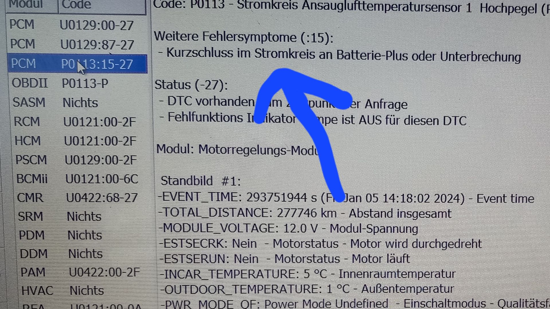

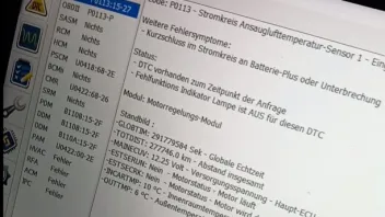

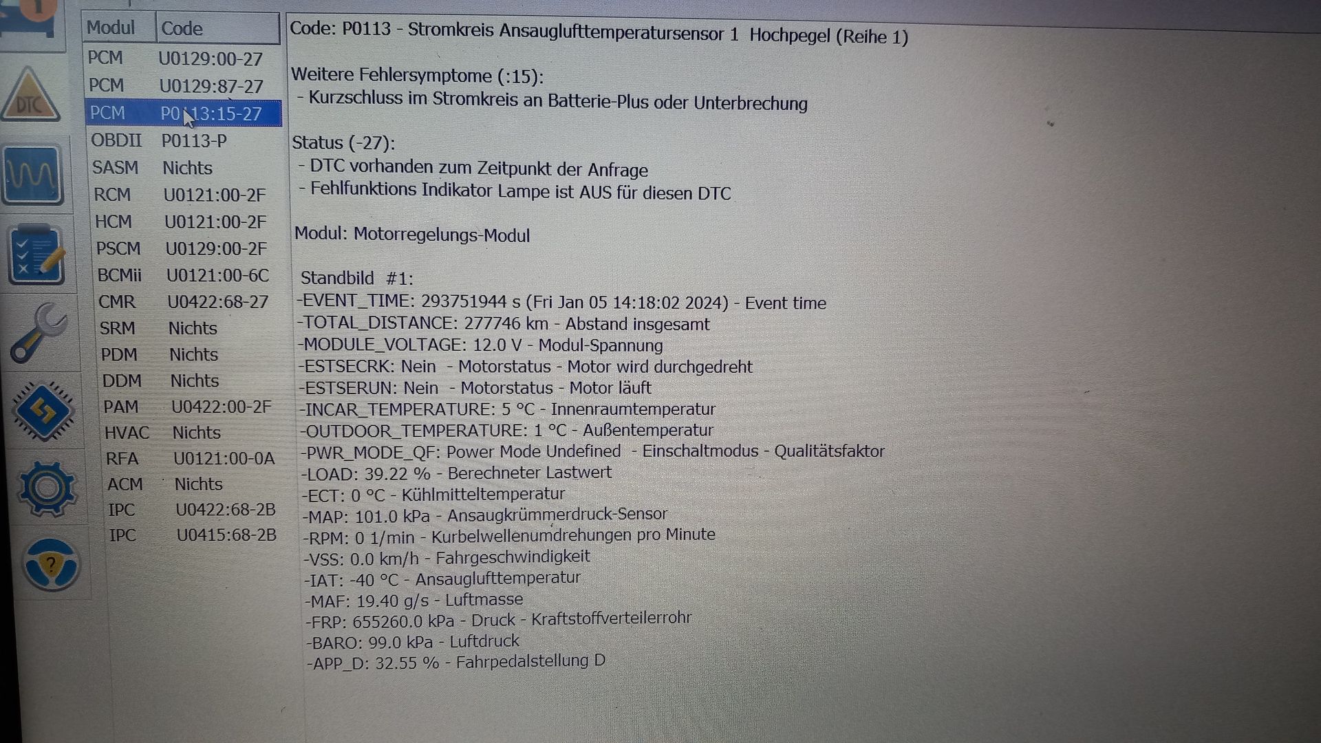

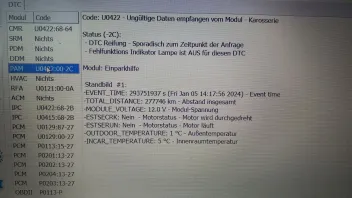

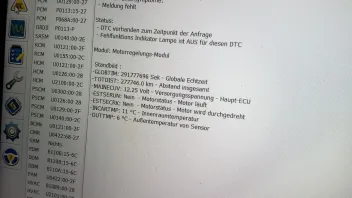

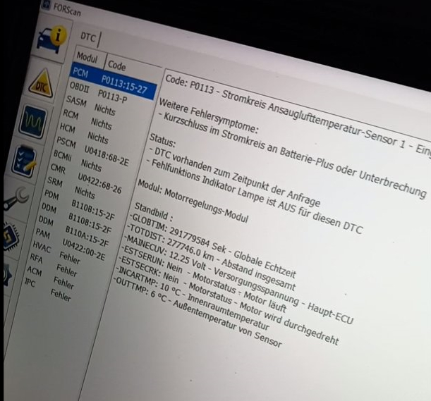

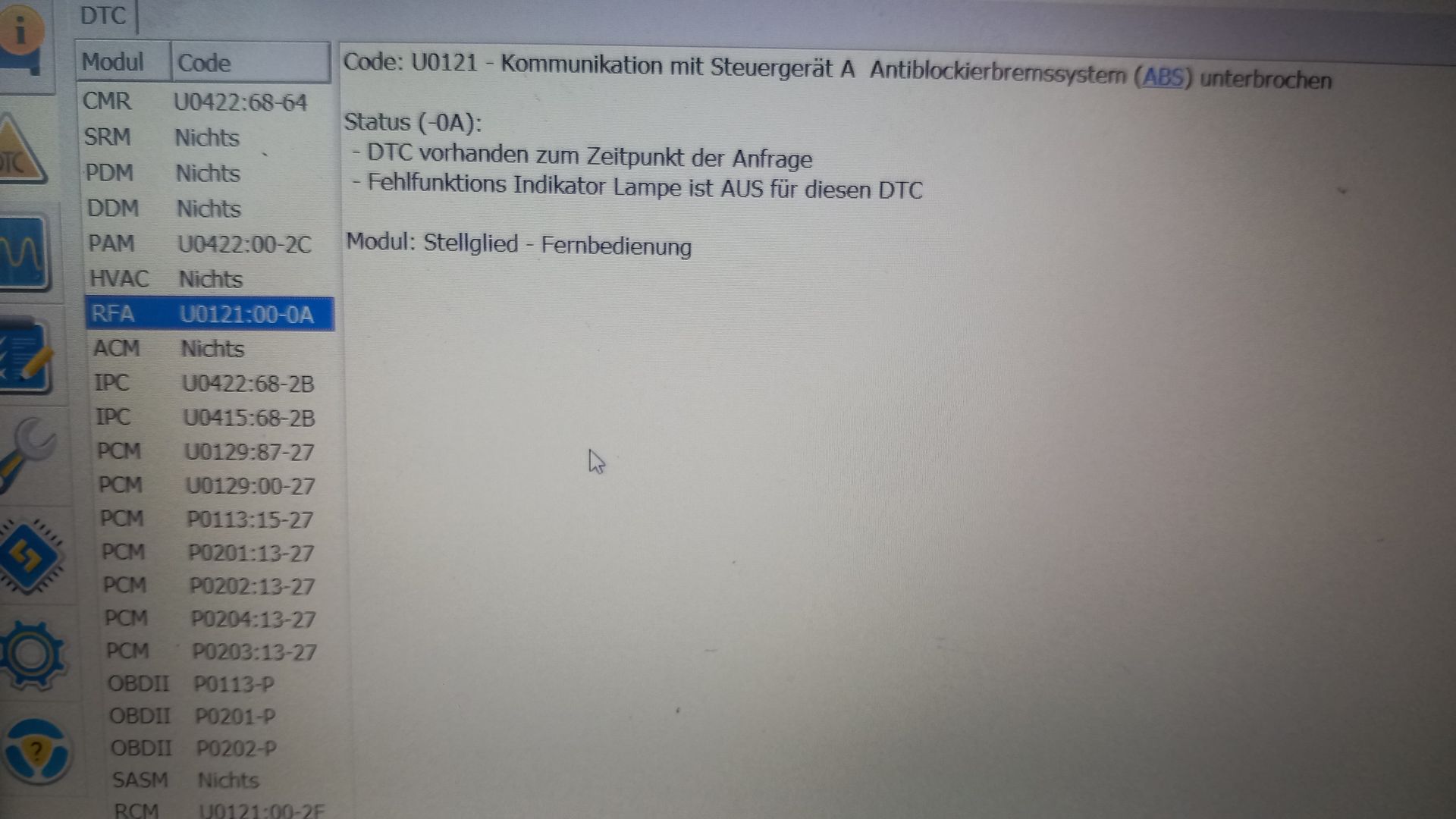

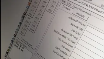

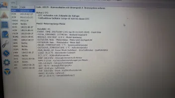

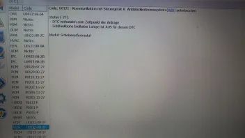

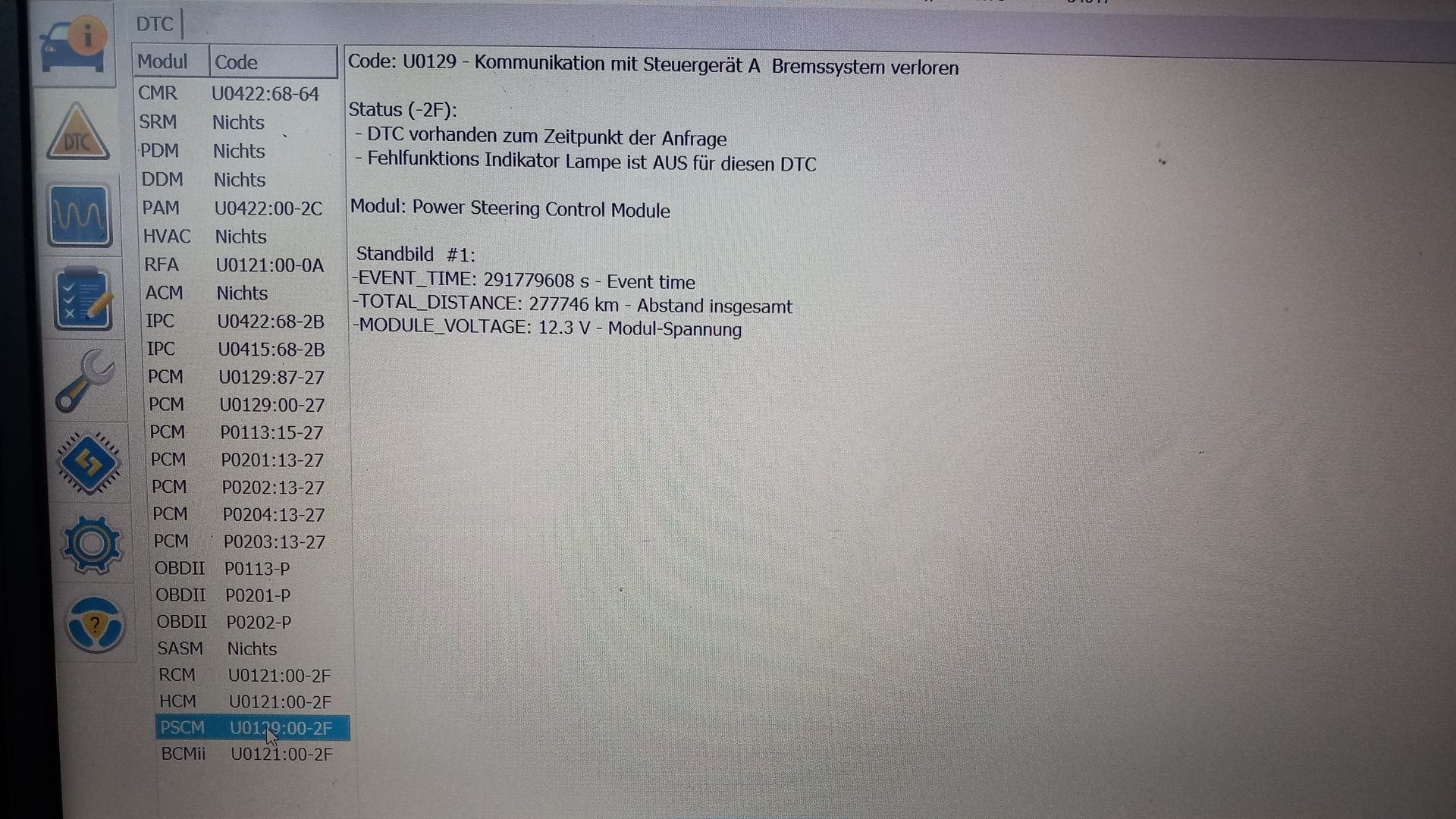

    , sowie zwei Bilder die ich vom Diagnoseprogramm gemacht habe - dort sieht man die Codes ...
    Luftfilter und Luftmassenmesser waren ausgebaut - das erklärt wohl einige Codes...

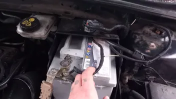

    Das rote Kabel,das vom Minus zum Pluspol geht (glaube Batteriesensor) wurde von mir geflickt,aber ich denke eh nicht, dass das was damit zu tun hat

  • Aber U0300 sagt ja auch noch an, dass irgendwas programmiert wurde was nicht ursprünglich zum Auto gehört
    Der Kollege hat dieses Not-Bremsen mit Warnblink am Laptop eingestellt;aber erst nachdem Wegfahrsperre aktiv war...

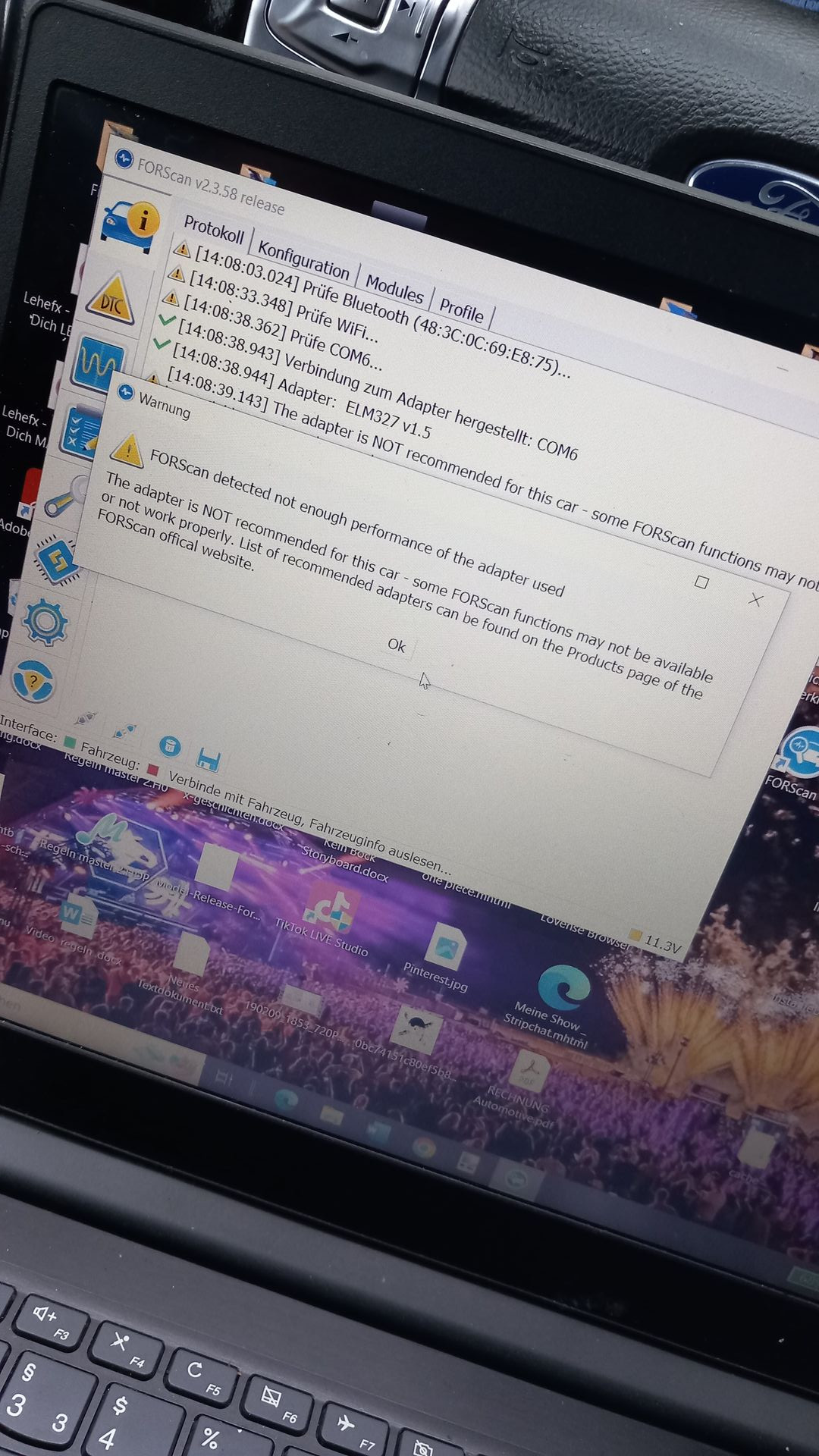

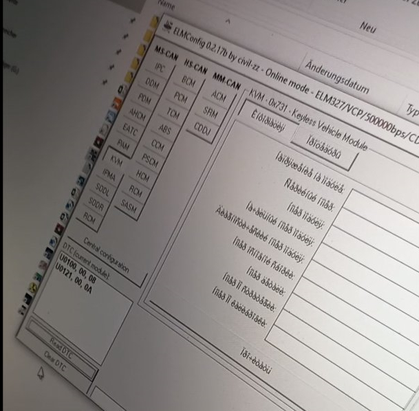

  • Hab jetzt nen Elm und mir Forscan besorgt.
    Türmodul hat schonmal keine Fehler...
    Es ist eigentlich nur noch das ABS...
    Idee von mir: Stecker ABS kaputt,oder tatsächlich Can-Kabel (macht aber keinen Sinn,da die anderen Module ja keine DTC haben...
    Warum aber Kameramodul plus Parkmodul DTCs haben..hmmm...vielleicht doch das KVM?

    Das Pluskabel (siehe DTC Ansauglufttemp)
    Das Kabel,das vom Minuspol zum Pluspol geht (wieso knallt das nicht?) War defekt,hab ich wieder rangemacht (allerdings nicht gelötet)...Was ist das? Hat jemand nen Stromlaufplan?
    Und welcher Stecker ist das da drüber? Der ist am Windlauf befestigt,hat rot und schwarz in Dick...Die beiden CAN Kabel und Braum/rot sowie grau
    Da brauchst du keinen Stromlaufplan.Das "knallt" nicht weil da kein Kabel vom Minus zum Pluspol geht. Das Kabel welches an den beiden Polen endet sind die Plus- und Minus-Anschlüsse des Batteriemanagement-Sensors. Diese dürfen nicht abgeklemmt werden da sonst der Sensor nicht mehr funktioniert und das Lademanagement nicht mehr korrekt funktioniert.

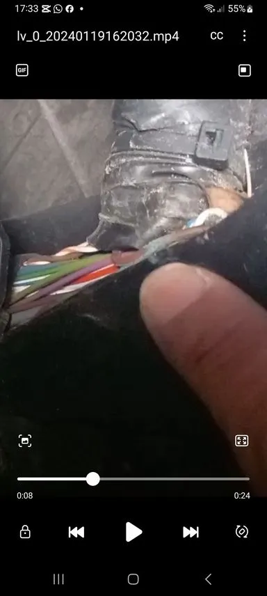

  • Fehler gefunden ... Kabel war korrigiert unterm Batteriekasten.
    Hab hier ein Video davon

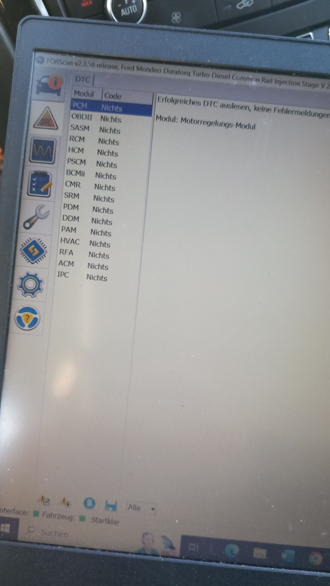

    Fehler/DTCs sind alle weg....Er Orgeln,aber springt nicht an...
    Wie kann ich ihm einen Schupps geben,bzw.wonach sollte ich jetzt gucken?
