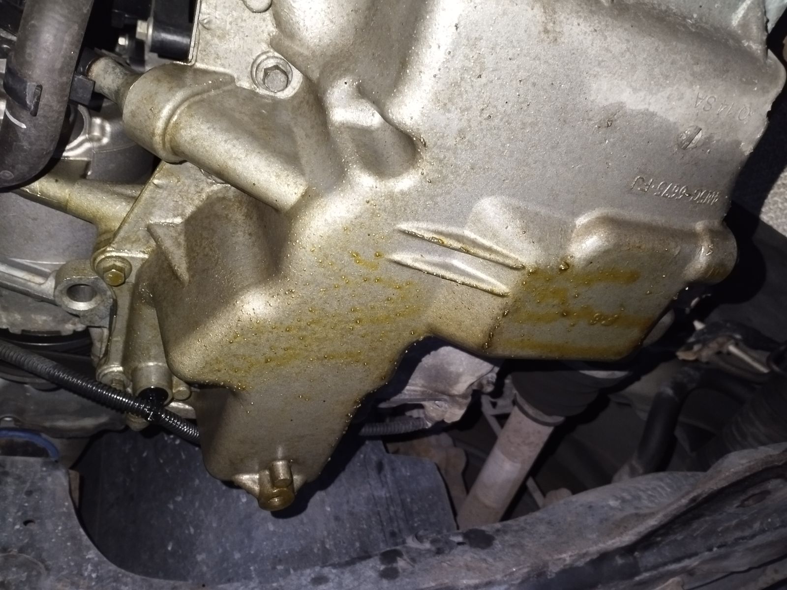

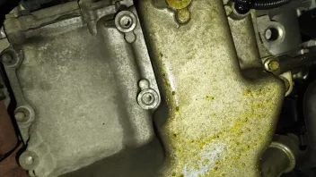

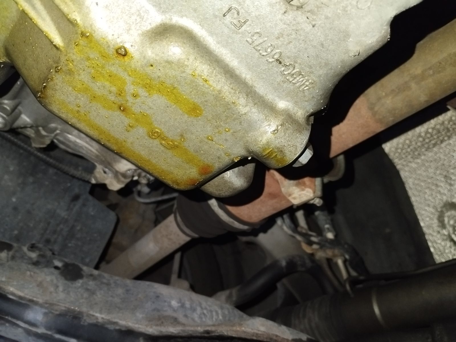

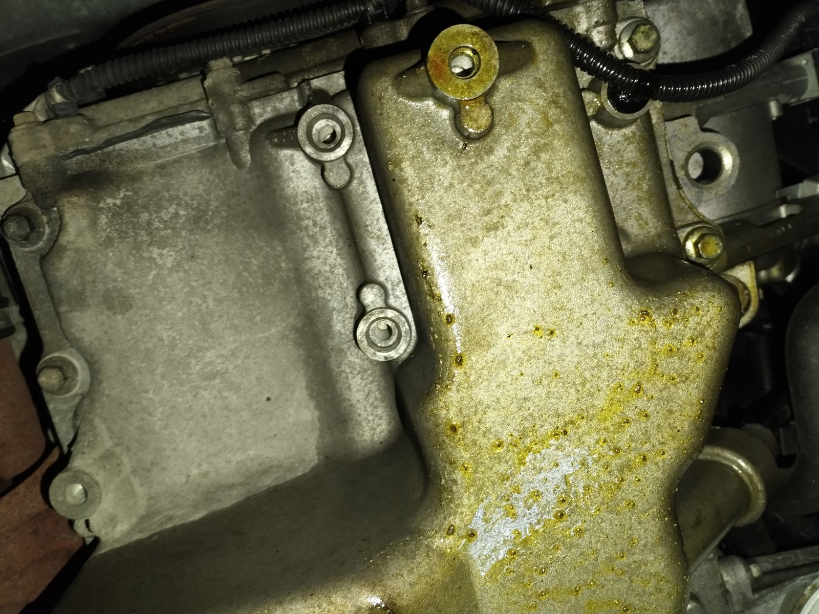

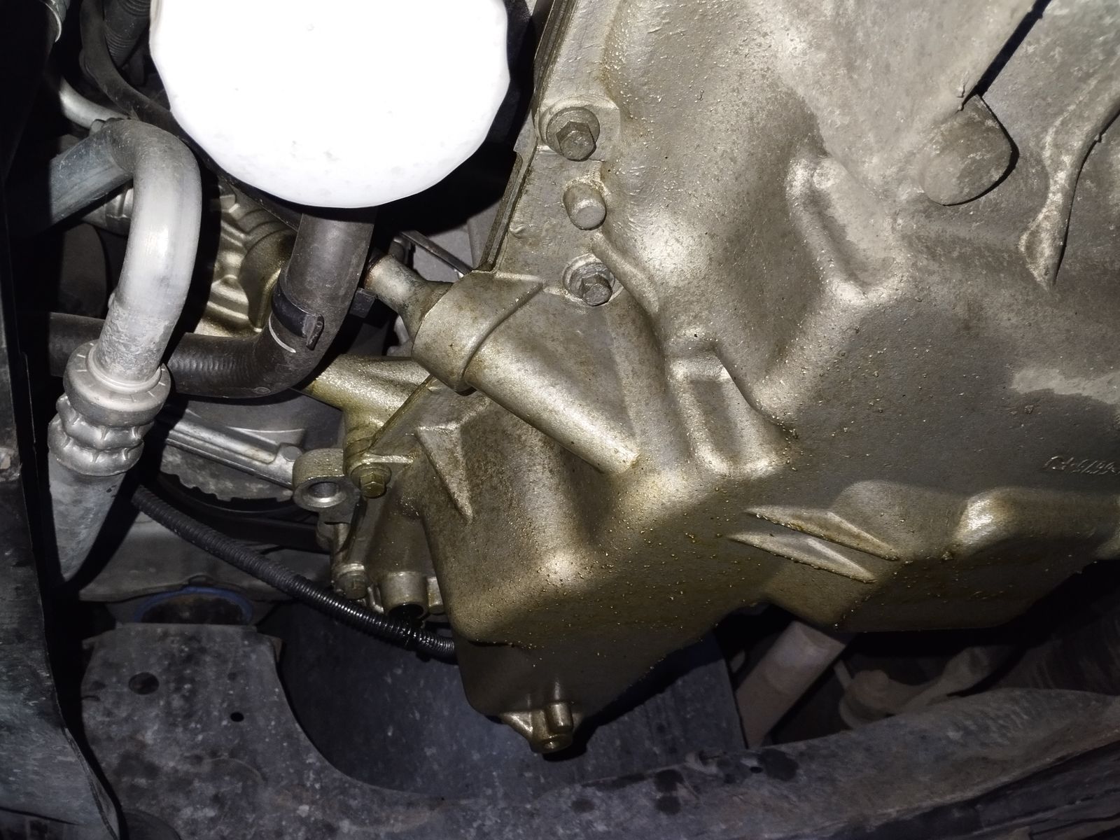

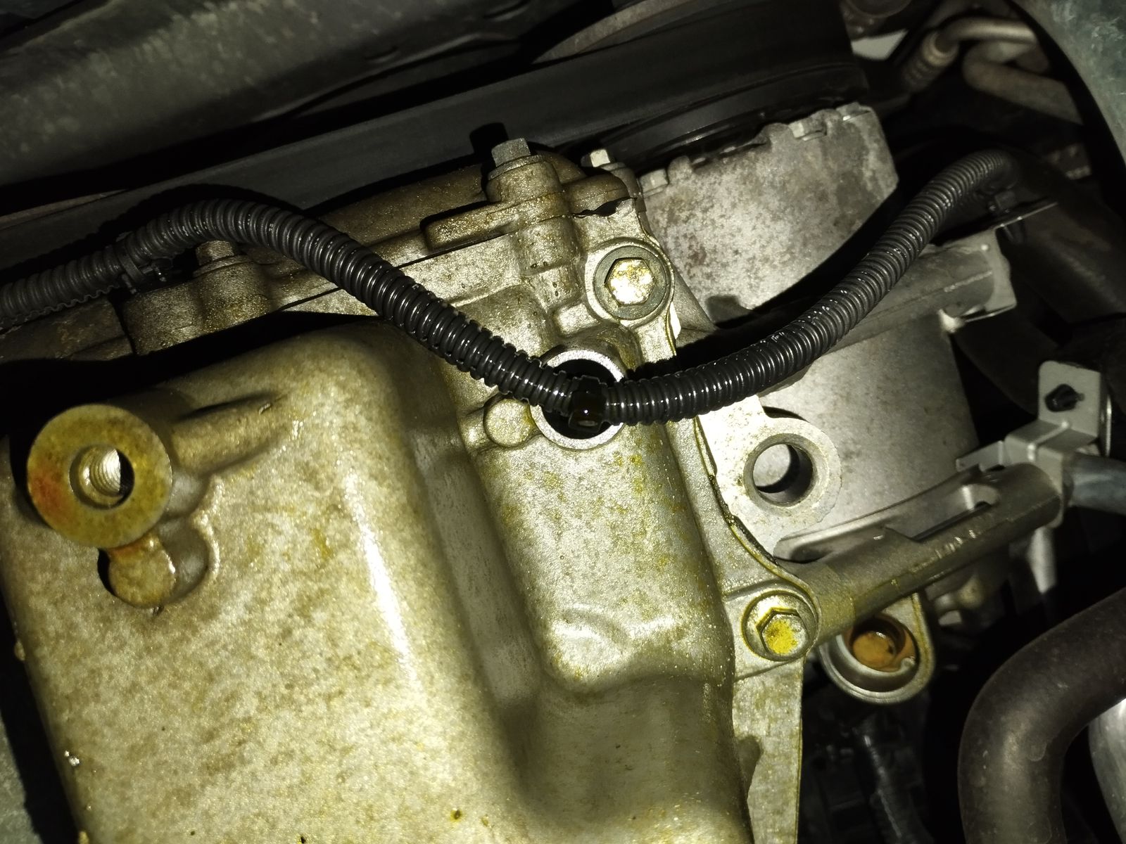

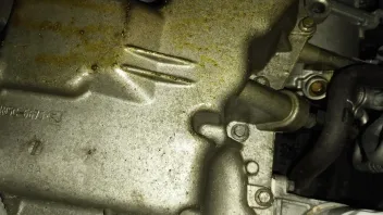

  • Bei meinem geliebten Duratec habe ich seit einigen Wochen leider einen Ölverlust zu verzeichnen, welchen ich noch nicht ganz zuordnen kann.

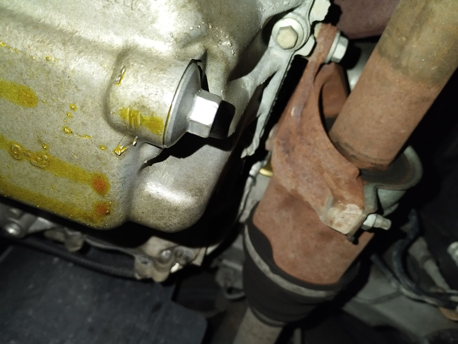

    Als ich vor vier Wochen den Ölverlust bei der Hauptunzersuchung zu Gesicht bekam, war ich ziemlich entsetzt. Der Prüfer allerdings meinte, das es keine große Sache wäre. Es könnten wohl die Schrauben von der Ölwanne sein. Das käme immer mal wieder vor heutzutage. Darauf hin habe ich die Schrauben mal ein wenig nachgezogen. In der vorderen Reihen, also da wo das meiste Öl hing, waren die Schrauben tatsächlich eine viertel Umdrehung nachzuziehen. Hinten dagegen war alles fest und auch trocken.
    In der Hoffnung, das alles dicht ist, habe ich heute mal unter das Fahrzeug geschaut und musste feststellen, das wieder Motoröl an der vorderen Seite der Wanne zu sehen war und sich auch scheinbar in Richtung Ölschraube vorgearbeitet hat. Was meint ihr, ist es die Ölwannendichtung oder doch vielleicht was anderes ?
  • Mach ihn ordentlich sauber mit Bremsenreiniger o.ä. dann fahr ihn ne runde das er Betriebstemperatur bekommt und schau wo es rausläuft.
    Bei so eingesaut findet man das nicht.

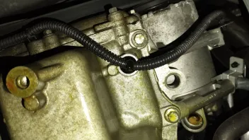

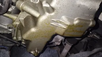

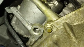

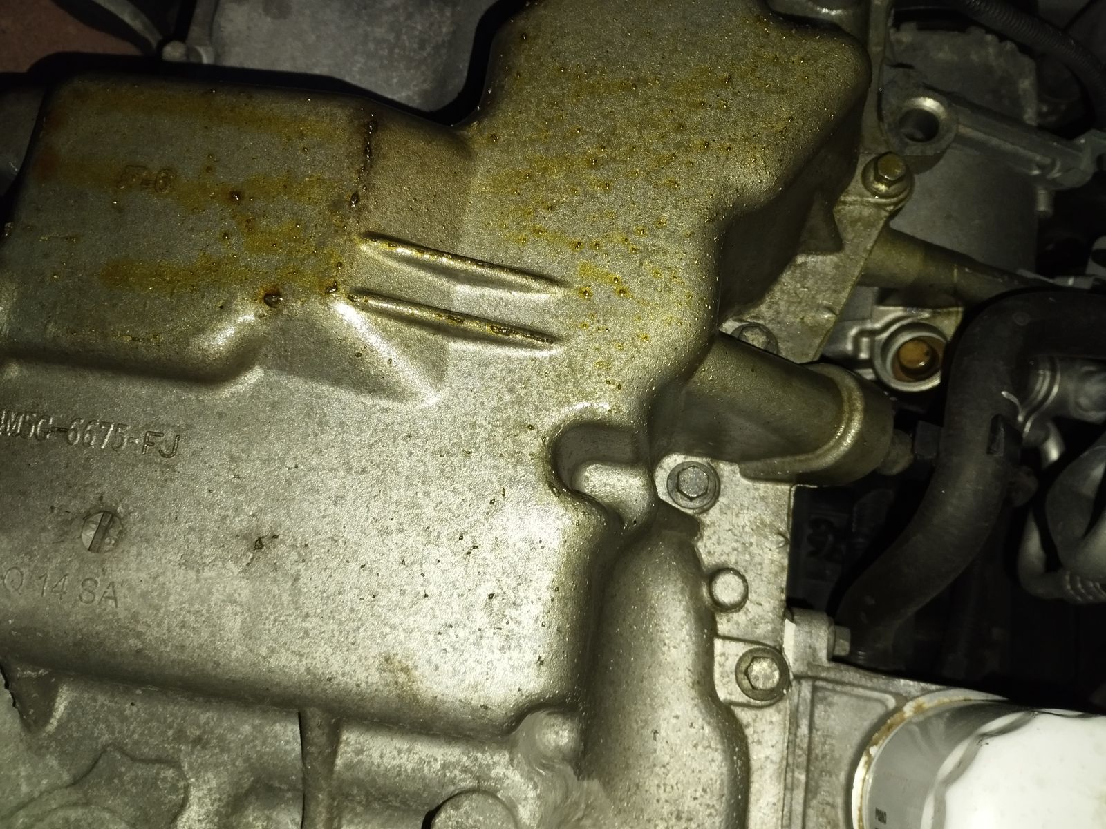

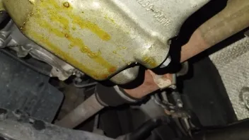

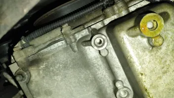

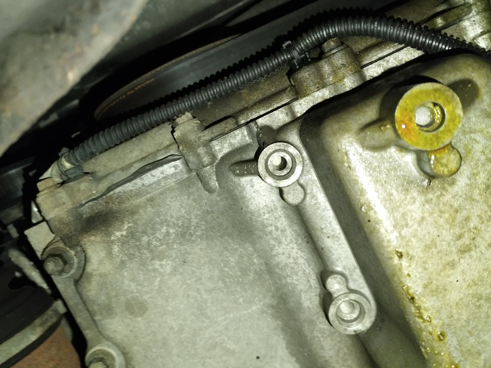

  • Saubermachen, ja. Aber das kann dauern bis sich das wieder so weit verteilt hat. Jedenfalls hats der Fahrtwind schön verteilt. Abgesehen davon sieht das auf dem einen oder anderen Foto irgendwie rötlich aus. Vielleicht ist es gar kein Motoröl?
  • Langsam habe ich auch Zweifel daran, das es sich tatsächlich um Motoröl handelt.
    Der letzte Ölwechsel war vor 12tkm, das eingefüllte Motoröl ist am Peilstab deutlich dunkler. Nicht schwarz, aber hellbraun.
    Könnte die Flüssigkeit vom Klimakompressor kommen ?
    Edit: Wenn ich die Flüssigkeit mit dem Taschentuch abwische, ist sie eher gelb orange. Erinnert mich sehr an 43er Likör... :hmm: ;)

  • Wie schon geschrieben, saubermachen und dann wieder schauen.
    Könnte auch aus der Zwangsbelüftung der Kupplungsglocke unten rauskommen und sich um Bremsflüssigkeit vom Ausrücker handeln oder aber auch von da frisches Motoröl wegen undichtem Kurbelwellendichtring.
    Also saubermachen und schauen, ob es Öl oder Bremsflüssigkeit ist. Fehlt denn Bremsflüssigkeit im Vorratsbehälter?

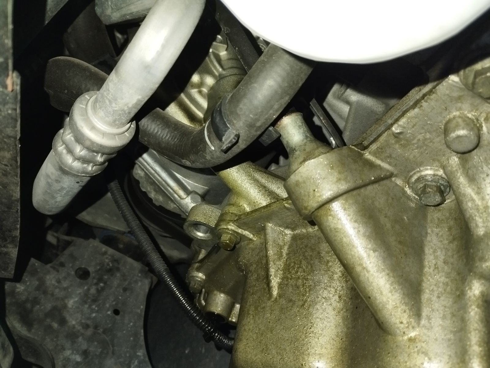

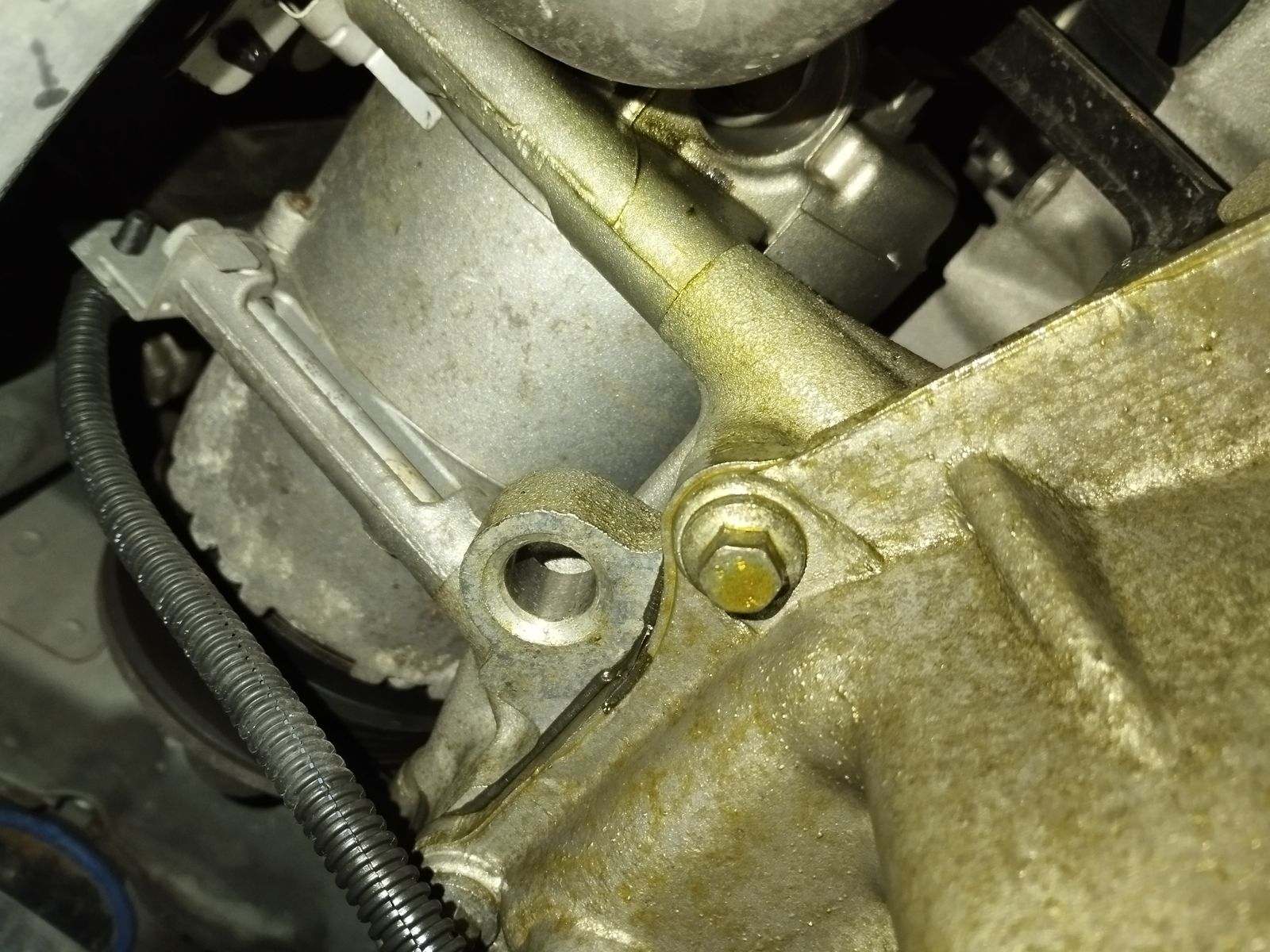

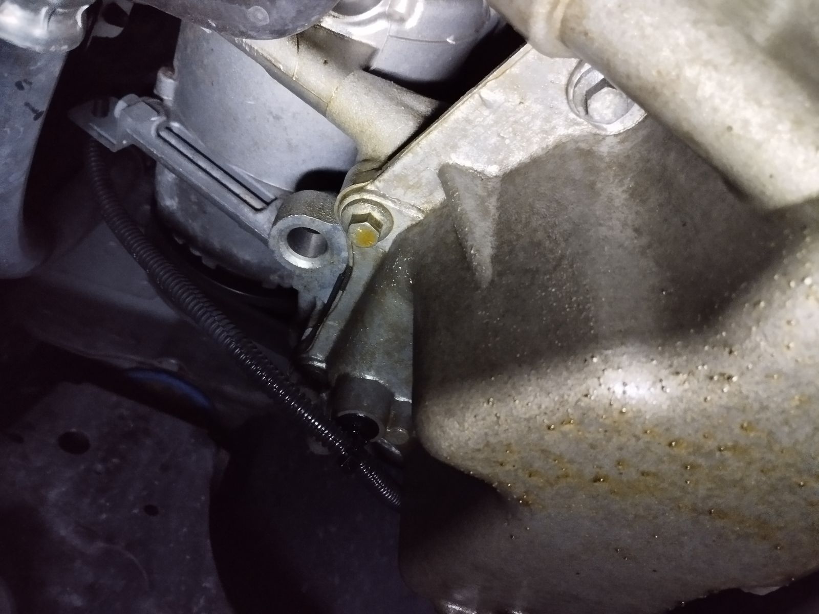

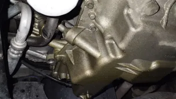

  • Kupplungsglocke/Wellendichtring/Bremsflüssigkeit etc. glaub ich nicht. Das ist nicht getriebeseitig wie man auf den Fotos sehen kann.
    Das kommt irgendwo von oberhalb des Klimakompressors runtergelaufen und der Fahrtwind verteilt es dann schön. In dem Bereich wo das herzukommen scheint sind z. B. das Thermostatgehäuse und die Servopumpe. Die Flüssigkeit erscheint auf manchen Fotos rötlich. Könnte also Kühlmittel (verdunstet ja auch nicht gleich und bildet eine Kruste) oder Servoöl sein. Ausgleichsbehälter beobachten.
  • Heute alle Füllstände, die man selbst prüfen kann geprüft. Alle auf Maximum. Motoröl, Servoöl, Bremsflüssigkeit und Kühlflüssigkeit.
    Zwischen den Fingern fühlt es sich sehr schmierig wie Öl an. Wie schon gesagt, es ist heller und sauberer als Motoröl. Am Taschentuch ist es sehr gelb, das Motoröl eher braun.
    Meine Vermutung geht in Richtung Öl vom Klimakompressor... Kann von dort auch Öl austreten, wenn die Klima nicht läuft ?

  • Meine Vermutung geht in Richtung Öl vom Klimakompressor.
    Wurde doch oben schon erklärt.
    1. So viel Öl wie da rumsaut ist in der Klimaanlage nicht drin.
    2. Die Klima wäre dann leer und würde keinen Mucks mehr sagen.
    Nun mache endlich den Motor sauber und schau dann wo das herkommt.
    Wie sieht das überhaupt von oben aus? Das Öl scheint mit nämlich weiter oben auszutreten, Lenkhilfe womöglich.
