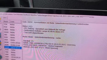

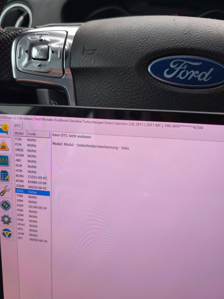

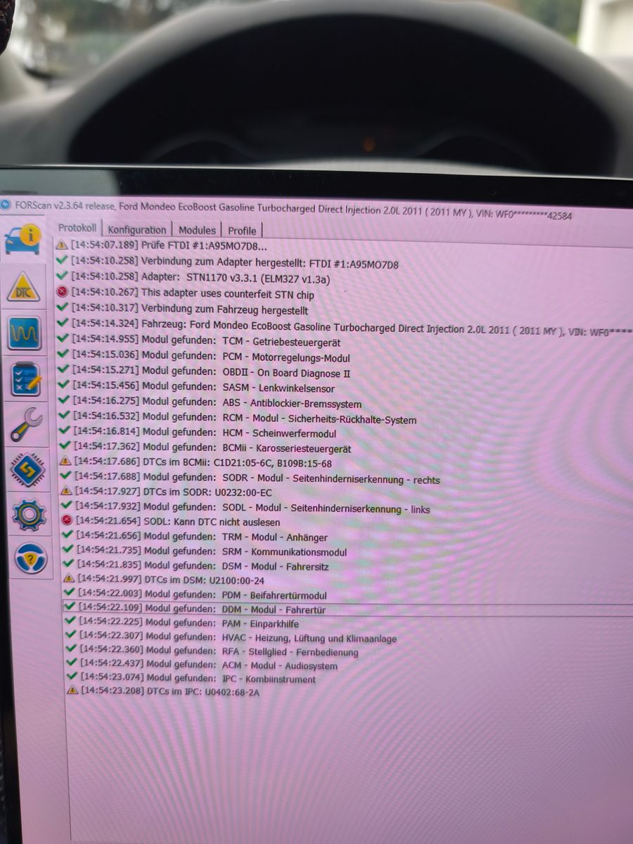

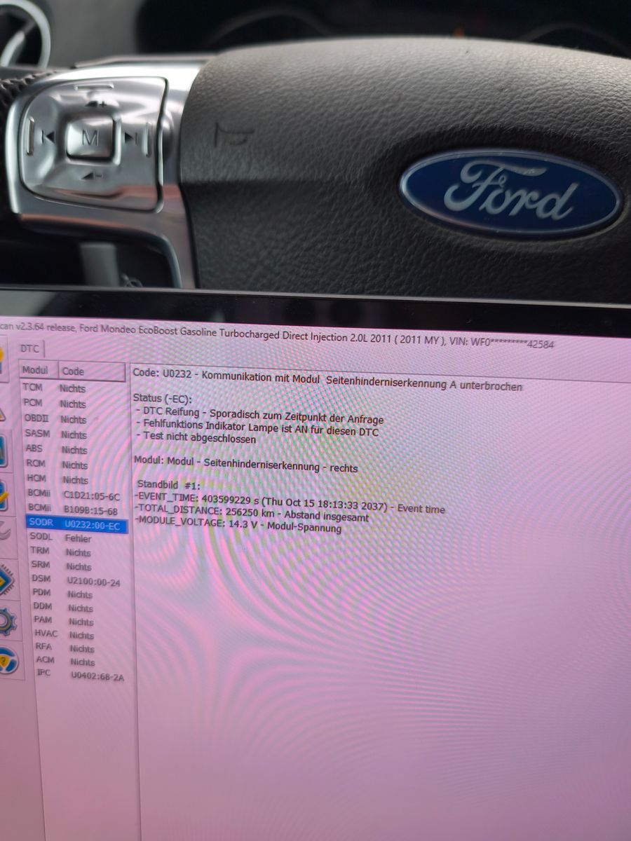

• U0233 Lost Communication With Side Obstacle Detection Control Module, LH
    Das kann ein Problem in der Stromversorgung oder im 3RD_CAN sein. Die Stromversorgung geht auf beide Module, die müssten ja zusammen ausfallen. Auch der CAN ist geshared. Die Leitungen liegen auch zusammen.
  • Hab gestern den Stoßstangenkabelbaum gewechselt, jetzt ist wieder alles roger.
