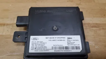

  • BLIS hat mit dem PDC nichts zu tun (hat oldrebel aber bereits geschrieben) Das BLIS besitzt zwei eigene Sender/Empfänger, jeweils einer seitlich unter der hinteren Stoßstange. Sind übern CAN-Bus mit dem BCM verbunden. Über das wiederum mit den Türmodulen und dem Kombiinstrument.
    So sehen die Dinger aus:
