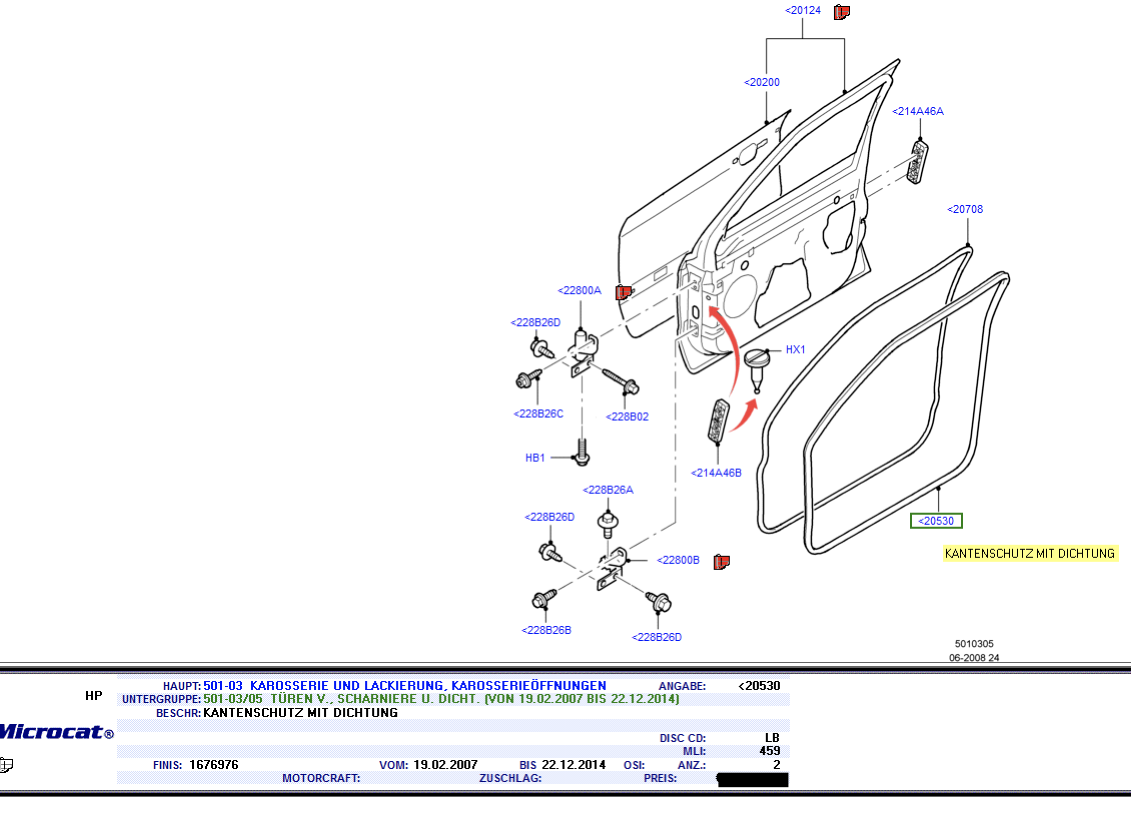

    habe leider feststellen müssen, das sich die Türdichtung langsam verabschiedet , durchs ein und aussteigen ist sie an einer Stelle
    ziemlich dünn geworden und nun hat sich ein Riss gebildet.
    Hat das Teil schon mal jemand entfernt ?
    Ist die geclipst oder geklebt ?
    Habe mal vorsichtig gezogen aber sitzt fest wie Sau.
    Ist die eins mit der Kederlippe die innen auf z.B. der A-Säulen Abdeckung liegt ?
    Fragen über Fragen :hmm:
  • Du meinst die vollumlaufende direkt an der Karosserie?
    Die hat ein einvulkanisiertes Blechinnenteil und ist auf den Karosseriefalz aufgesteckt. Dabei hat das Blechinnenteil eine Klemmwirkung und am Gummi sind so kleine Lippen, die auch in Sperrichtung festhalten. Geklebt ist da normalerweise nichts. Durch das Alter kann sowas aber schon "anwachsen" und richtig festsitzen.
    HIER habe ich ein Bild vom Querschnitt gefunden.
    Probiere mal, an der A-Säule oben das Teil abzuziehen. Da geht das vermutlich am einfachsten.
    Ach ja, Finis 1676976.
    ja,genau die, ist ja dann quasi Technik wie bei einem Kantenschutz.
    Und danke für die bestätigung der Finis hatte die Nummer auch gefunden im Microcat warmir aber nicht sicher weil die bei der Tür selber mit aufgeführt
    war.
  • Es gibt nur eine Nummer für beide Seiten ?
  • Ich würde sagen ja. Sieht so aus als bekäme man unter der FINIS zwei gleiche Dichtungen für re und li geliefert.

  • Schon jemand Erfahrung mit Original oder "Fälschung" ?
    Original kostet das doppelte aber wenn der Nachbau vom Querschnitt anders
    ist sieht ja dann Scheisse aus.
  • So hatte jetzt die " Fälschung" bestellt für 33€,eben eingebaut und mit Loctite 406 Stossverklebt.
    Die Abdeckung die man im Innenraum sieht ist identisch mit der Originalen, die Dichtung selber ist
    Rund und damit vom Querschnitt etwas anders wie das Original , mal schauen ob sich das noch gibt
    wenn sie eine Zeitlang eingebaut ist.
    Die Tür geht momentan etwas schwerer zu im Vergleich zu den anderen ,für wechseln mit verkleben
    ca. 45 Minuten.
